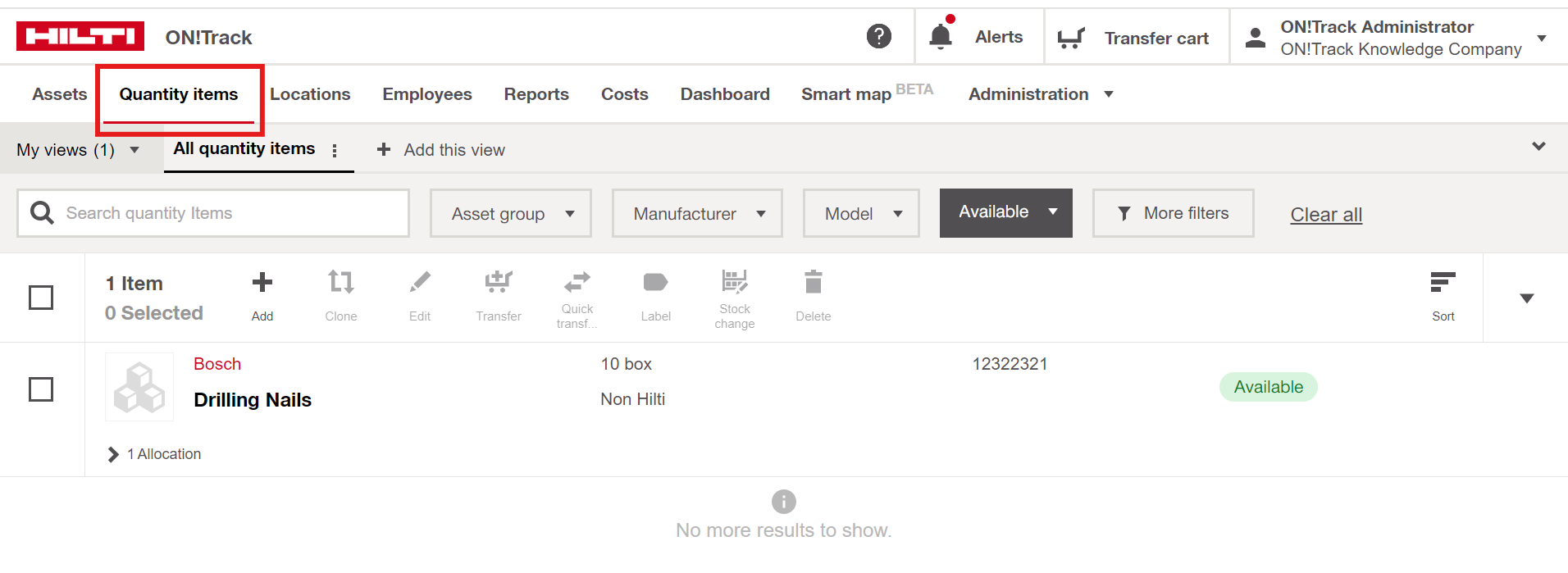

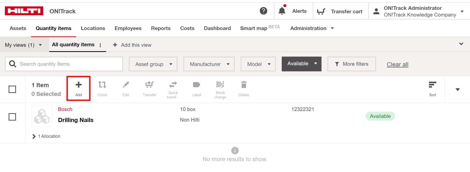

  • Zaloguj się do aplikacji internetowej ON!Track i kliknij Przedmioty ilościowe.

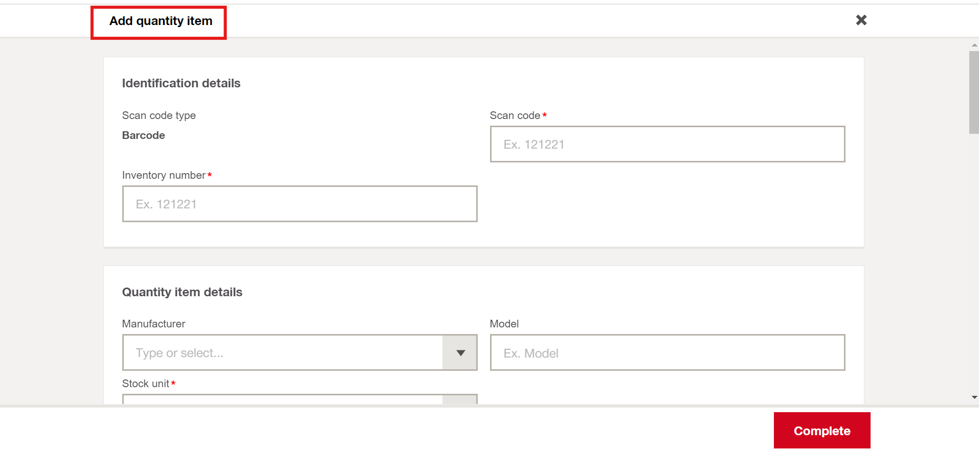

  • Kliknij ikonę '+', aby otworzyć okno Dodaj przedmiot ilościowy.​

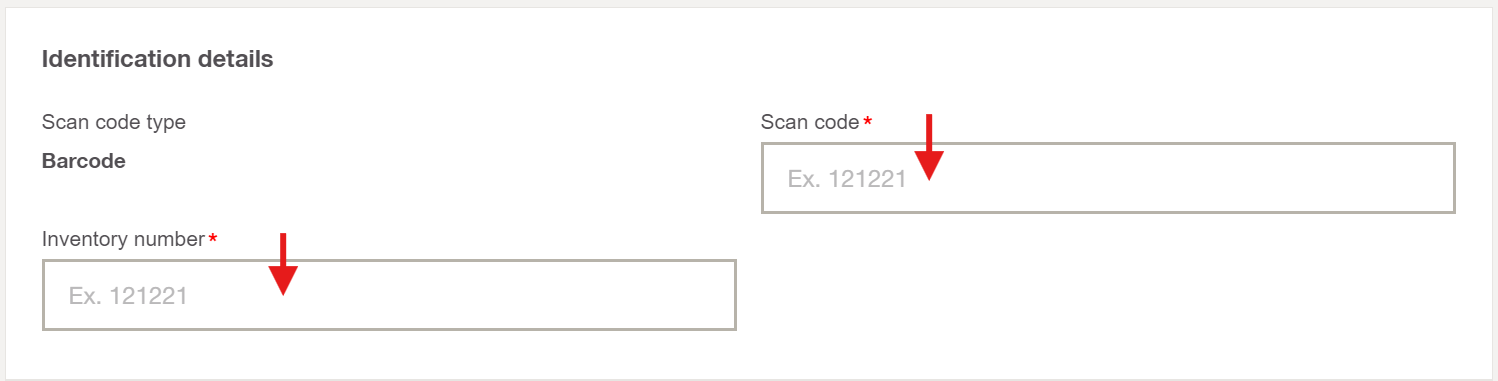

  • Wprowadź numer kodu skanowania oraz numer inwentarzowy w odpowiednie pola.​

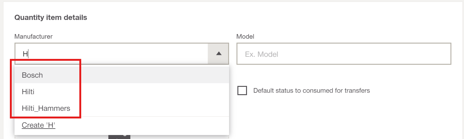

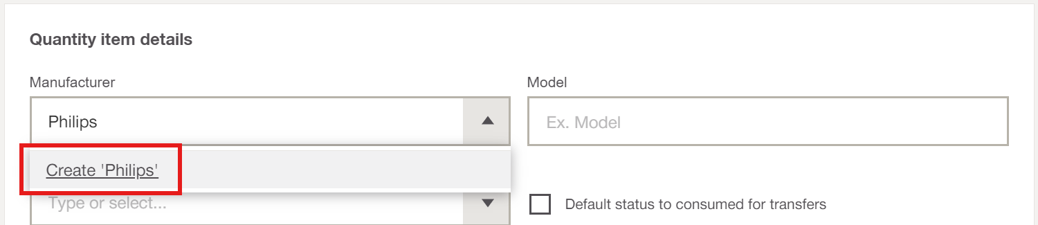

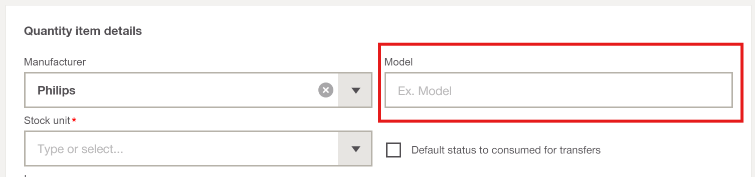

    1. Wpisz dane producenta; jeśli słowo kluczowe jest już dostępne, pojawi się w sugestiach rozwijanej listy, jeśli nie, zostanie poproszony o utworzenie nowego, zobacz poniższe ilustracje.

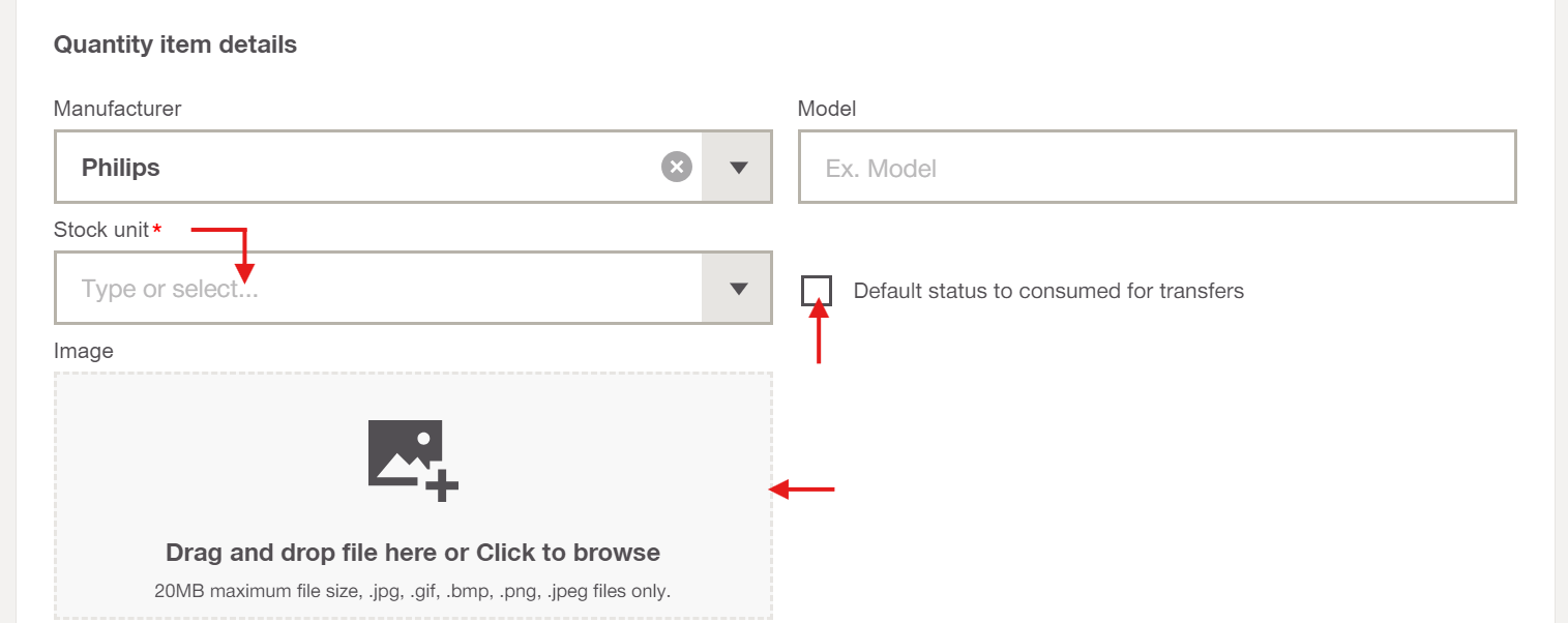

    2. Wprowadź dane modelu, jeśli dotyczy.​
    3. ​Wybierz jednostkę miary z listy rozwijanej w polu Jednostka magazynowa. Zaznacz pole wyboru, aby ustawić domyślny status jako zużyty dla transferów.​ Dołącz zdjęcie przedmiotu ilościowego dla lepszej orientacji.​
      UWAGA: Możesz dodać zdjęcie za pomocą opcji przeciągnij i upuść lub klikając ikonę '+'. Możliwe jest dodanie tylko jednego zdjęcia.​

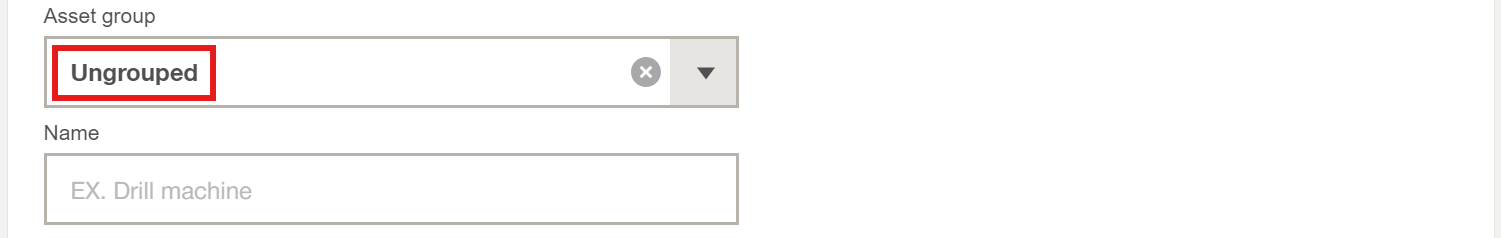

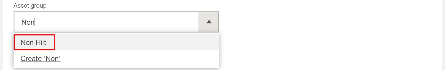

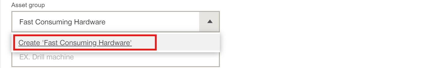

  • Dodawanie grupy zasobów:
    Wprowadź nazwę grupy zasobów w polu tekstowym, aby rozróżnić przedmioty w magazynie/na placu budowy.
    UWAGA: Jeśli słowo kluczowe jest już dostępne, pojawi się w sugestiach rozwijanej listy; jeśli nie, zostaniesz poproszony o utworzenie nowej grupy.
    UWAGA: Domyślna nazwa grupy zasobów to Bez grupy, zobacz poniższe ilustracje.

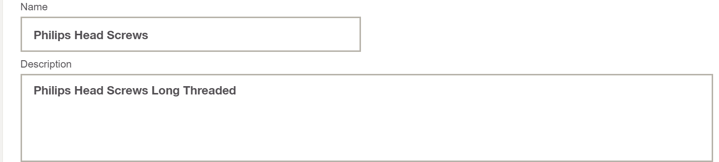

  • Wprowadź nazwę i opis przedmiotu ilościowego w odpowiednich polach.

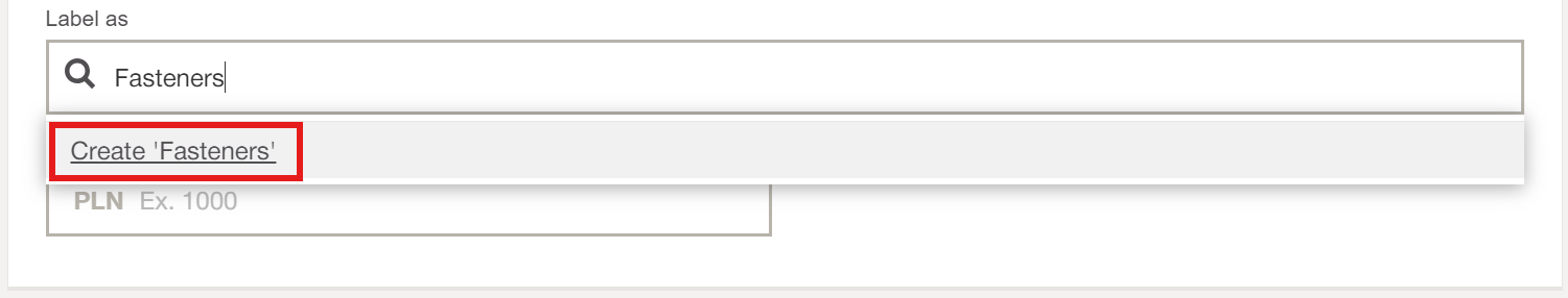

  • Wprowadź żądaną nazwę etykiety w polu tekstowym, aby rozróżnić przedmioty w magazynie. ​
    UWAGA: Jeśli słowo kluczowe jest już dostępne, pojawi się w sugestiach rozwijanej listy; jeśli nie, zostaniesz poproszony o utworzenie nowej etykiety.

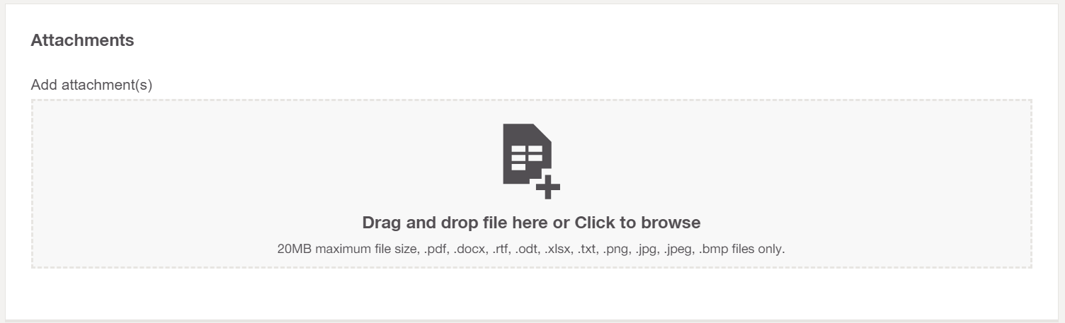

  • Dołącz poniższe typy plików dla lepszej orientacji, jeśli dotyczy.​
    UWAGA: Możesz dodać wiele plików za pomocą opcji przeciągnij i upuść lub klikając ikonę '+'.

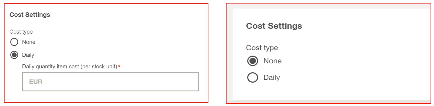

  • Jeśli koszt jest stosowany, wybierz Dzienny; jeśli nie, wybierz Brak, zobacz poniższe ilustracje.
    UWAGA: Domyślna waluta to EURO; można ją zmienić w ustawieniach firmy.

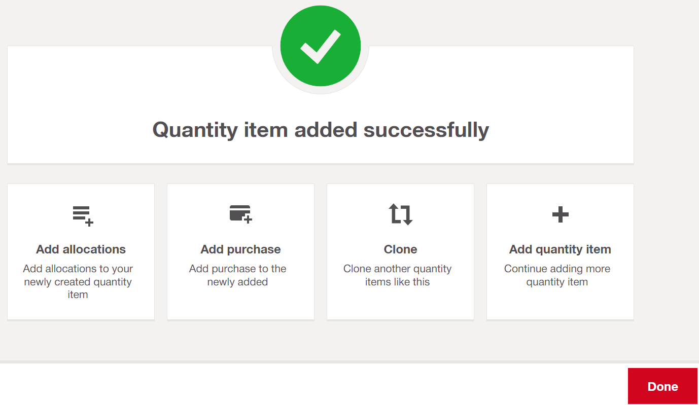

    UWAGA: Jeśli podane informacje są poprawne, pojawi się okno potwierdzenia.
    • Przedmiot ilościowy został pomyślnie dodany.
