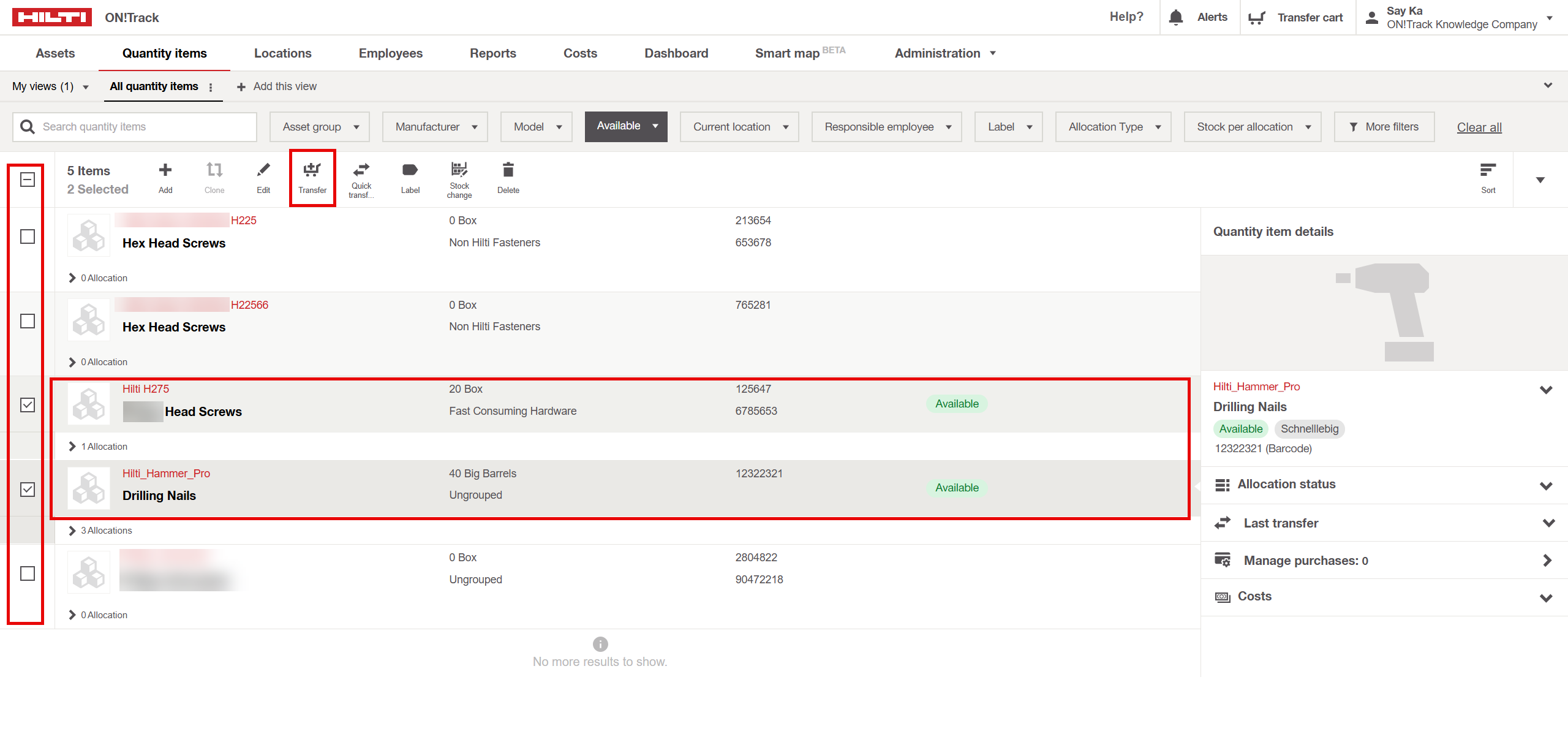

Aby przenieść ilość przedmiotów z widoku listy ilości przedmiotów, wykonaj następujące kroki:
  • Otwórz widok listy ilości przedmiotów, wybierz przedmioty, które chcesz przenieść, używając wielokrotnego wyboru, a następnie kliknij przycisk transferu, aby rozpocząć.

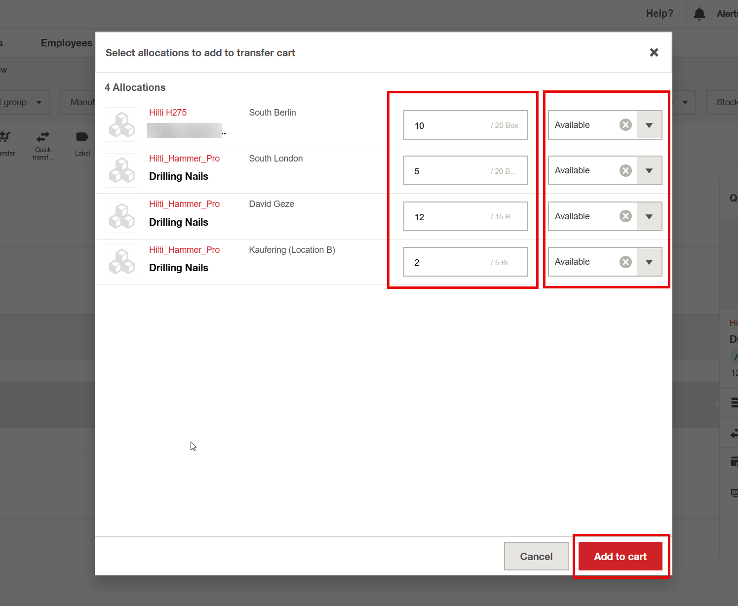

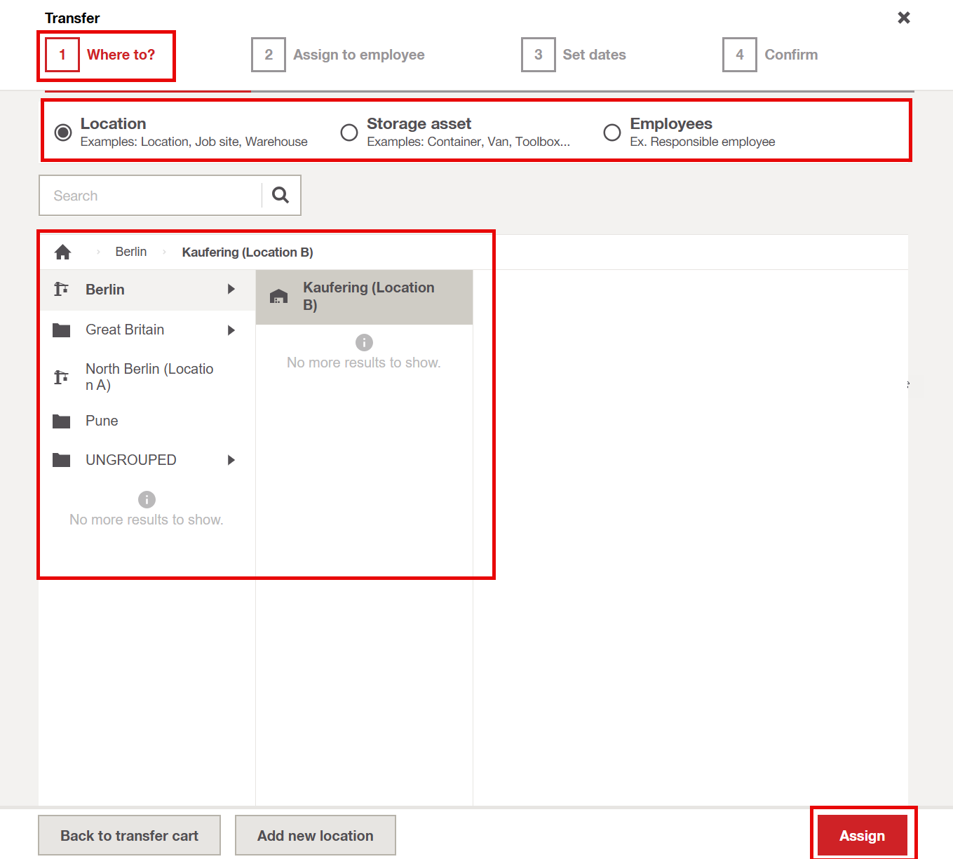

  • Wprowadź ilość, którą chcesz przenieść, i wybierz status dla każdego przedmiotu (np. dostępny, zużyty, zarezerwowany, w naprawie itp.), a następnie kliknij Dodaj do koszyka.
    • W szczegółach transferu wybierz miejsce, do którego chcesz wysłać przedmioty, może to być magazyn, miejsce pracy, zasób magazynowy lub pracownik. Kliknij Przypisz.

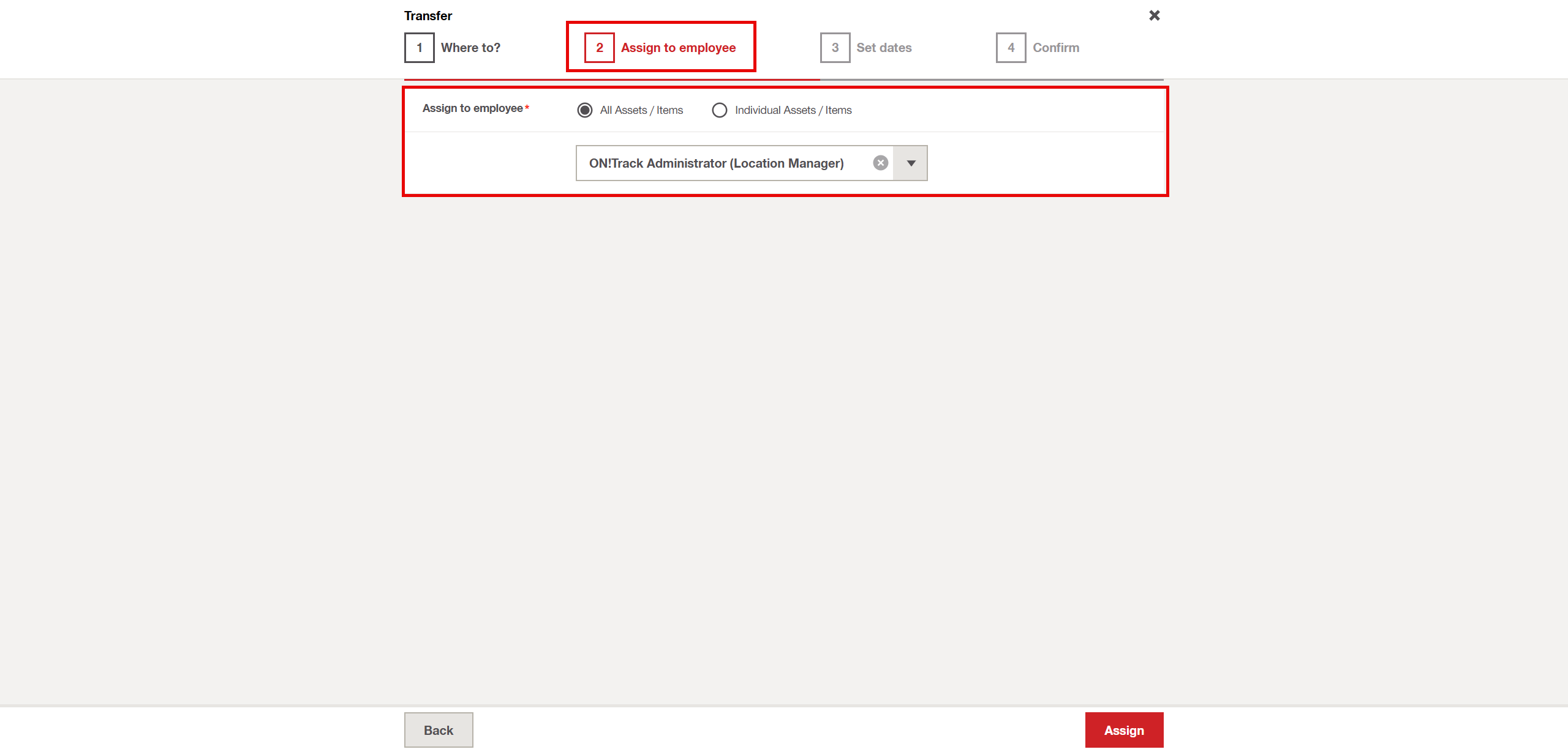

  • Wybierz pracownika, któremu chcesz przypisać te ilości przedmiotów.

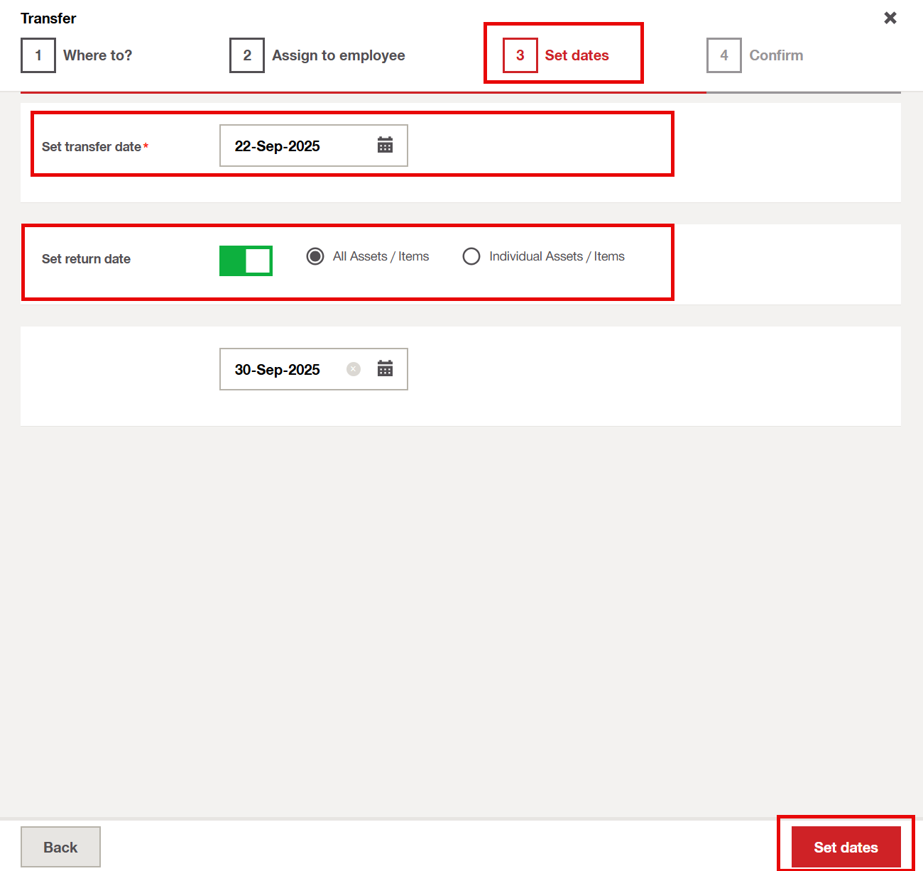

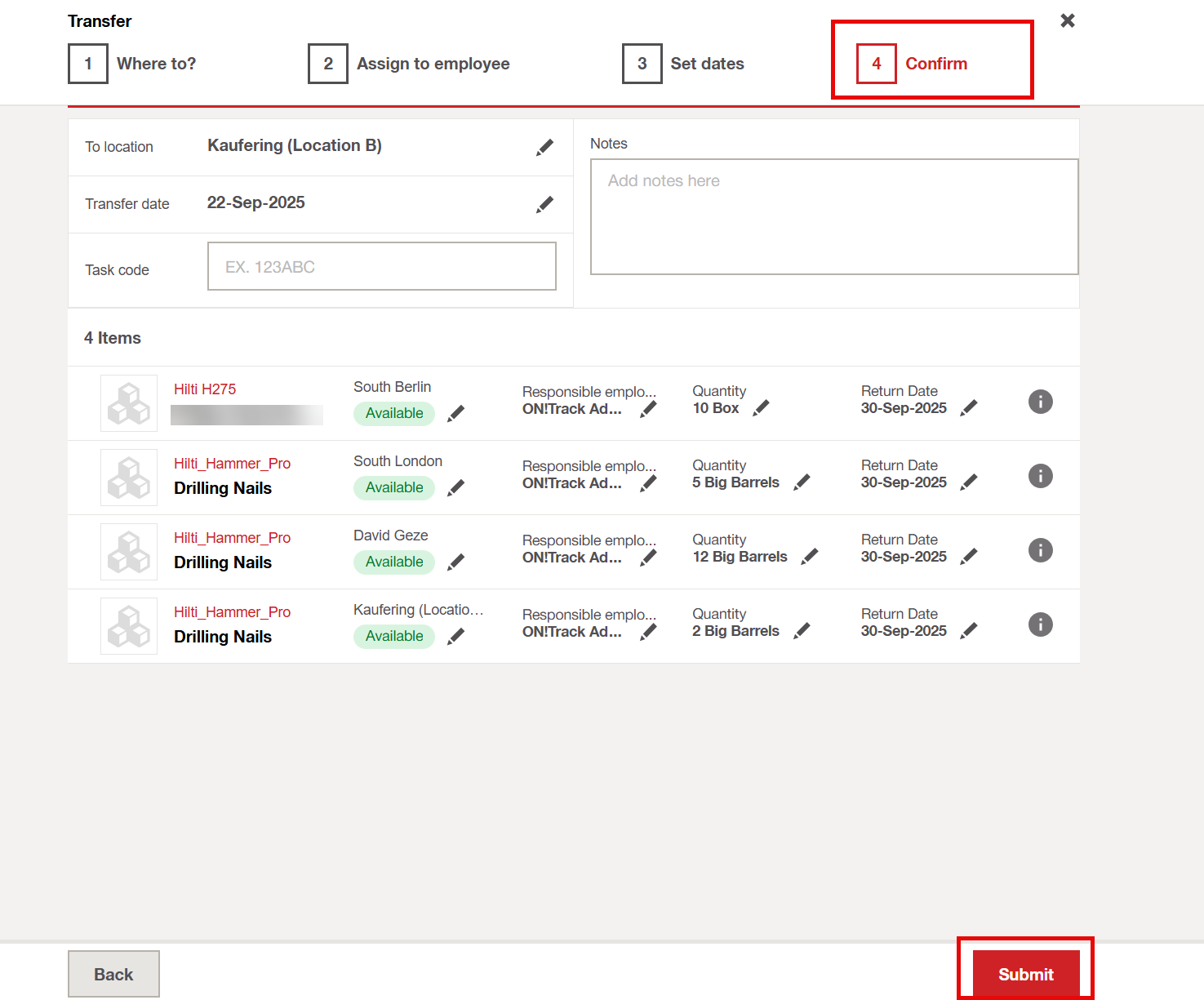

  • Ustaw daty transferu oraz daty zwrotu (opcjonalnie) dla wszystkich przedmiotów lub poszczególnych przedmiotów w zależności od potrzeb.

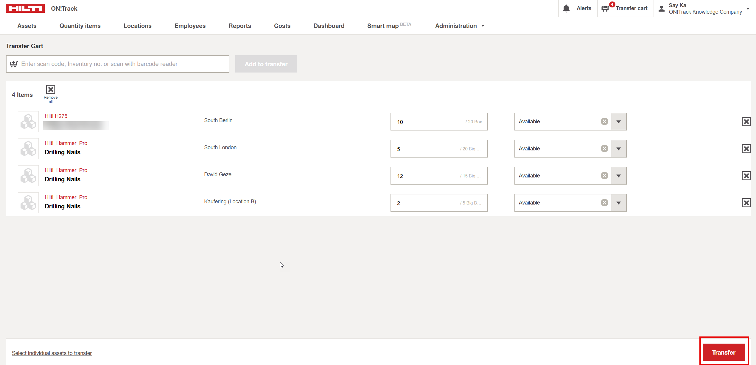

    • Potwierdź wszystkie szczegóły i kliknij Prześlij.

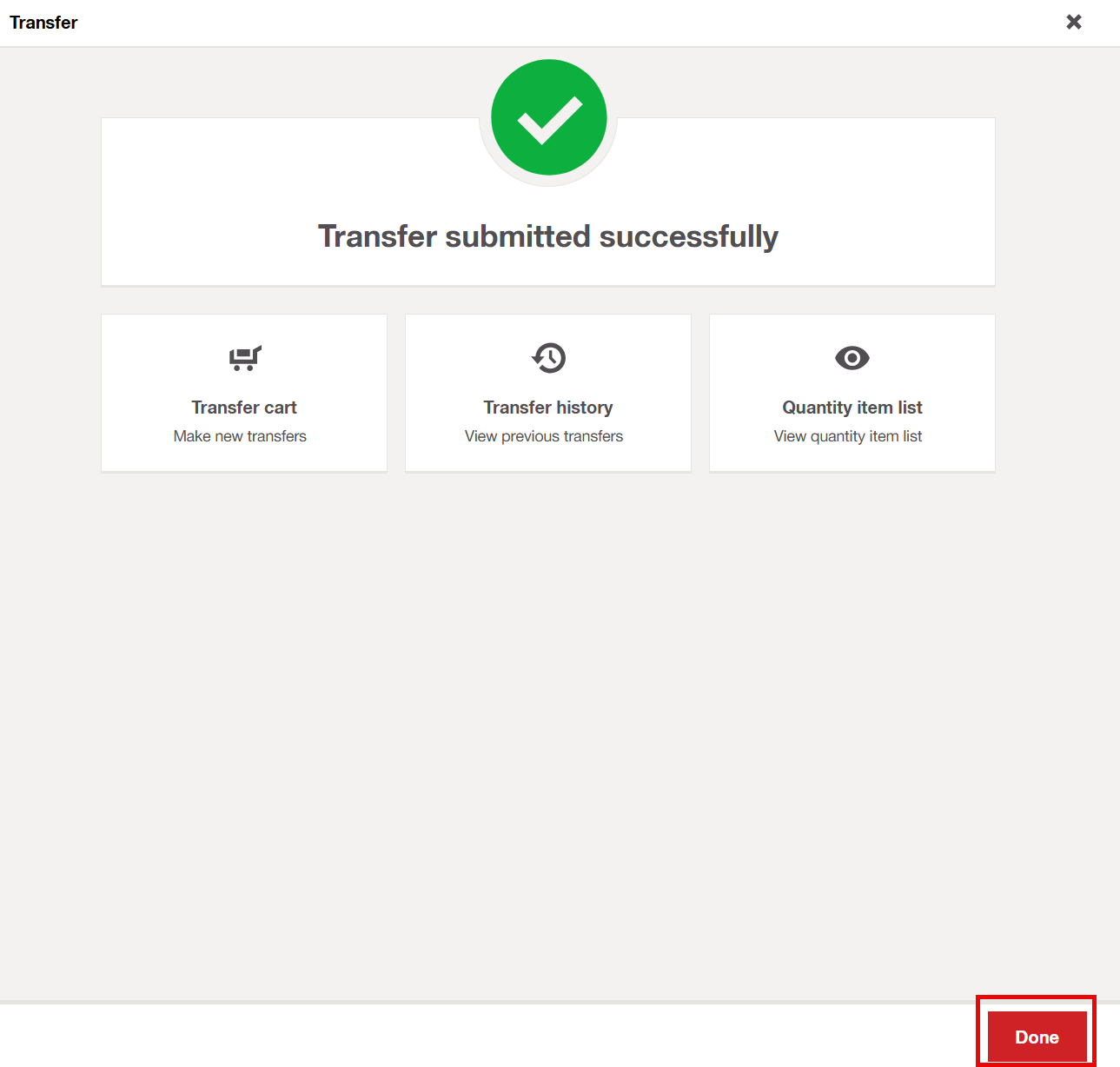

  • Po sprawdzeniu szczegółów potwierdź transfer. Pojawi się komunikat „Transfer zakończony pomyślnie.”

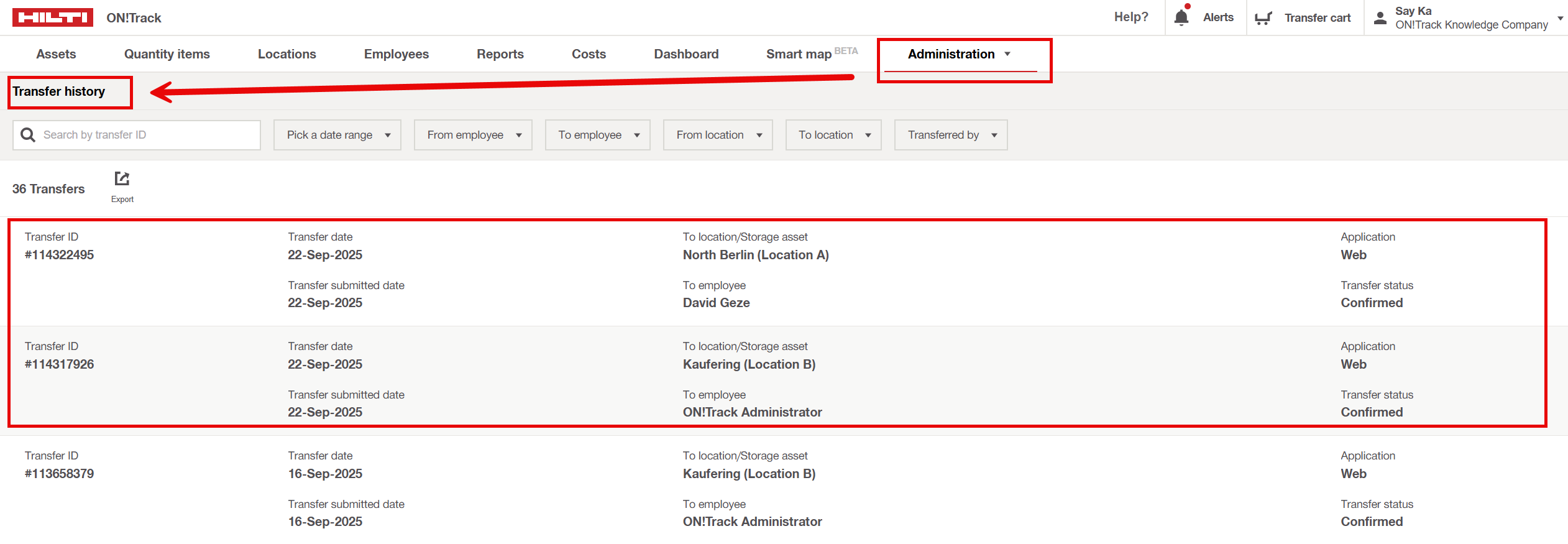

  • Możesz sprawdzić historię transferów, aby zobaczyć, co zostało przeniesione i dokąd.

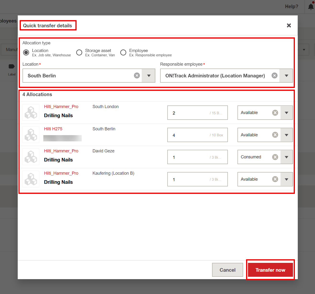

  • Przejdź do widoku listy ilości przedmiotów, wybierz jeden lub więcej przedmiotów, korzystając z opcji wielokrotnego wyboru w prawym górnym rogu, a następnie kliknij przycisk szybkiego transferu, aby rozpocząć transfer.
  • W szczegółach transferu będziesz mógł wybrać alokację (lokalizację, pracownika lub zasób magazynowy), do której chcesz przenieść przedmioty. Możesz określić liczbę przedmiotów do przeniesienia i dostosować status każdego przedmiotu według potrzeby (np. zużyty, dostępny, zarezerwowany).
  • Po podaniu niezbędnych danych potwierdź transfer. Po zakończeniu procesu na ekranie pojawi się komunikat „Transfer zakończony pomyślnie”.
