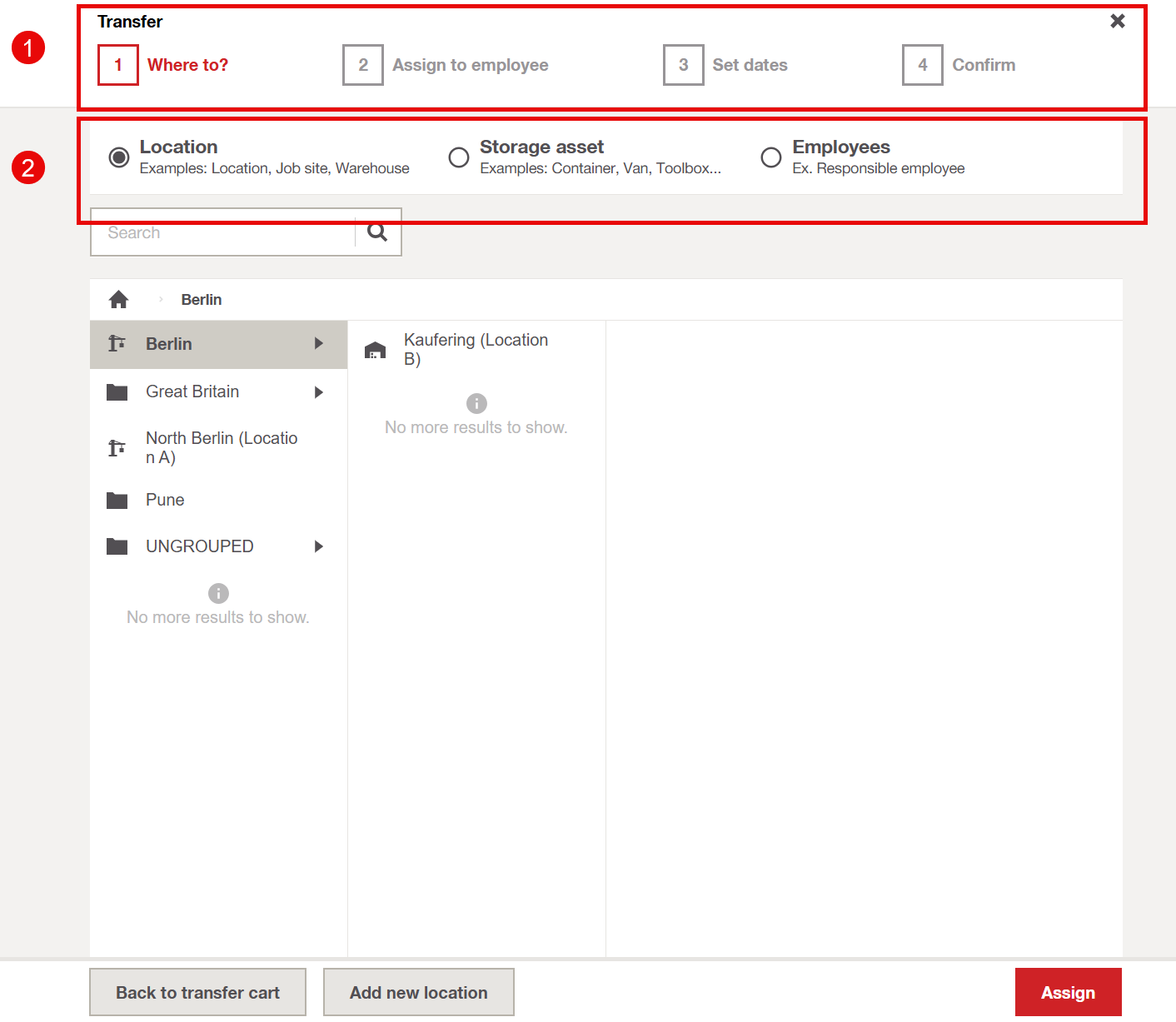

Transfer

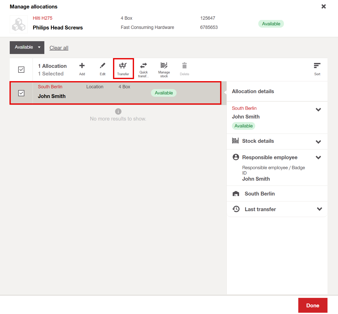

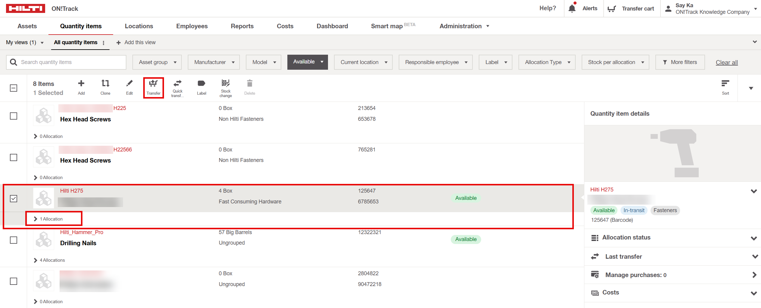

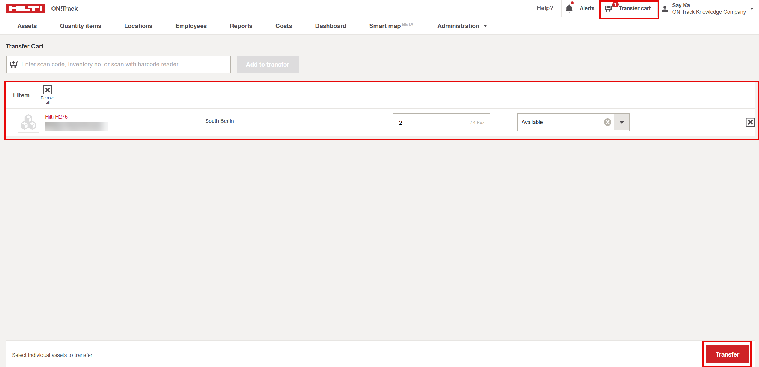

  • Wybierz przedmiot ilościowy (QI), który chcesz przenieść i kliknij opcję transferu.

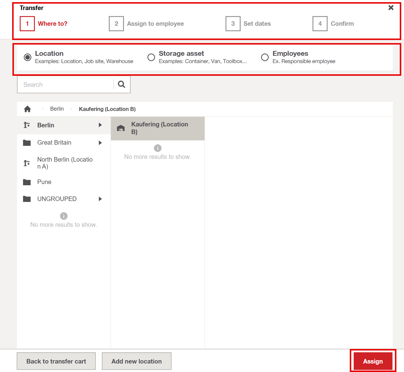

  • Wybierz przydział, do którego przedmiot zostanie przeniesiony.
  • Wprowadź ilość do przeniesienia.
  • Upewnij się, że wypełniasz wszystkie wymagane dane podczas transferu przedmiotów, niezależnie czy to do lokalizacji, magazynu aktywów czy pracownika.

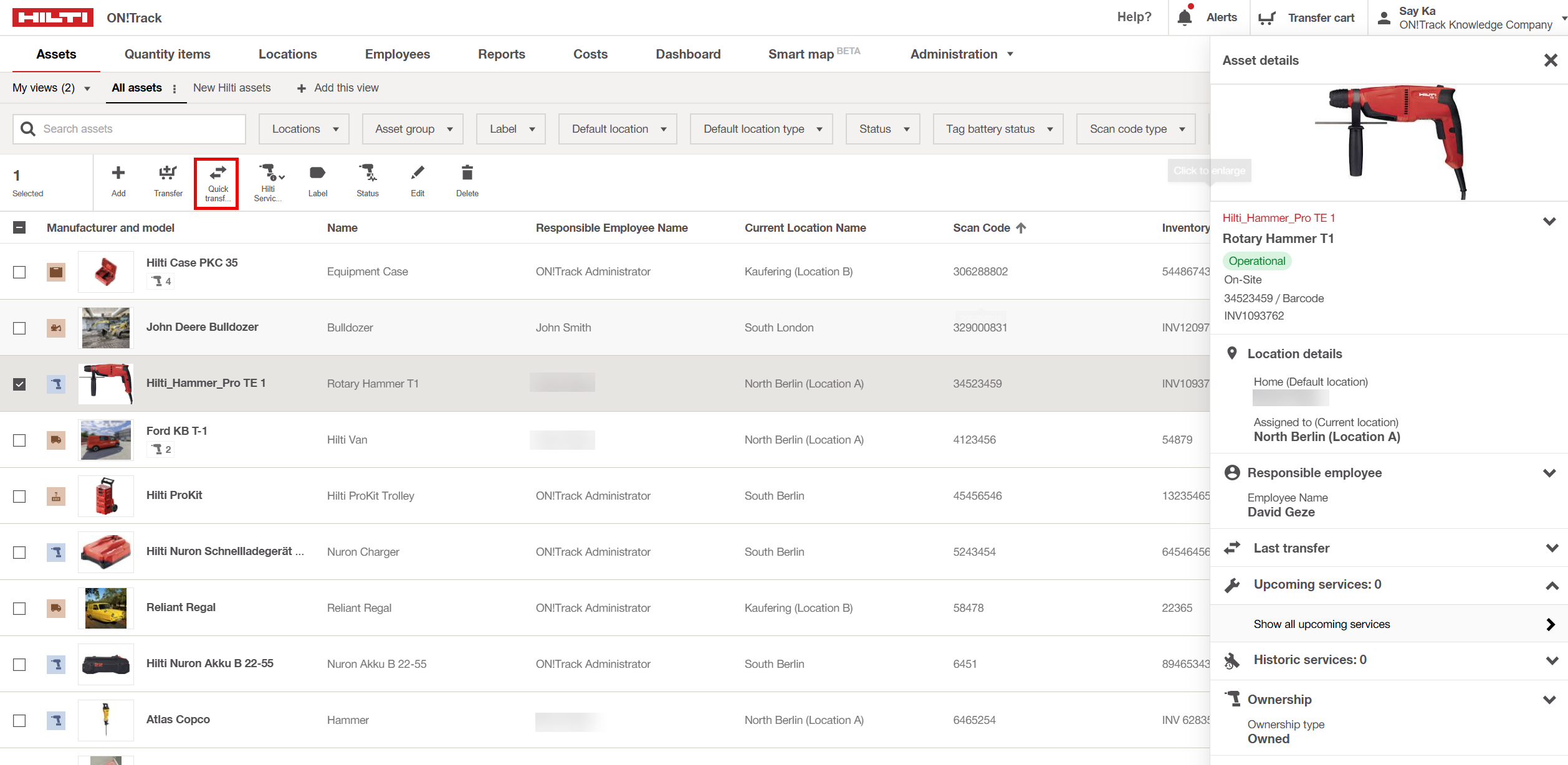

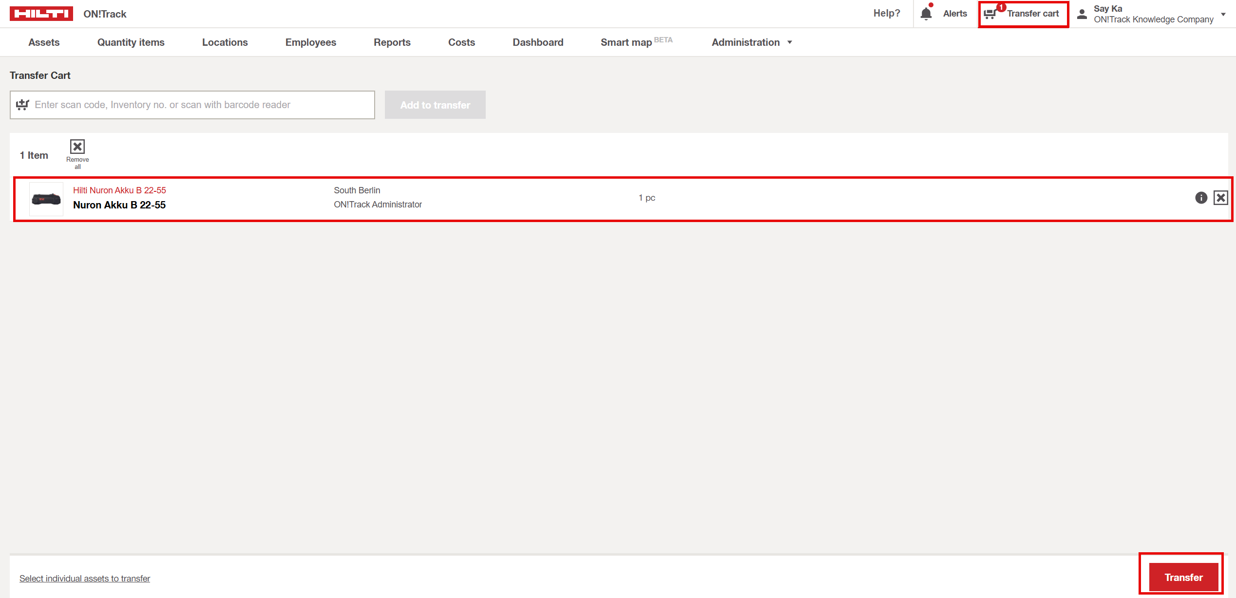

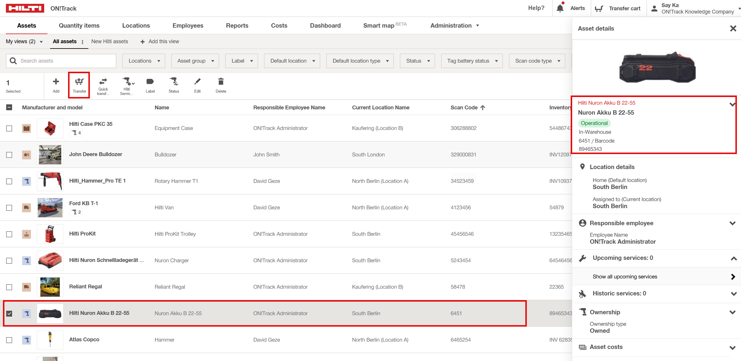

  • Wybierz aktywo, które chcesz przenieść i kliknij na koszyk transferu.
  • Aby przenieść aktywo, po prostu potwierdź wybrany(-e) przedmiot(-y) i kliknij "Transfer", aby przenieść je do wybranej lokalizacji.

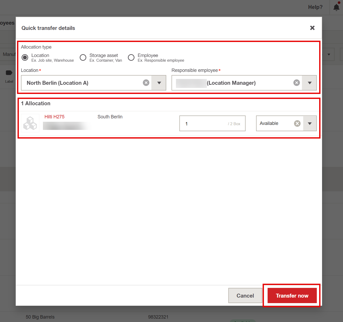

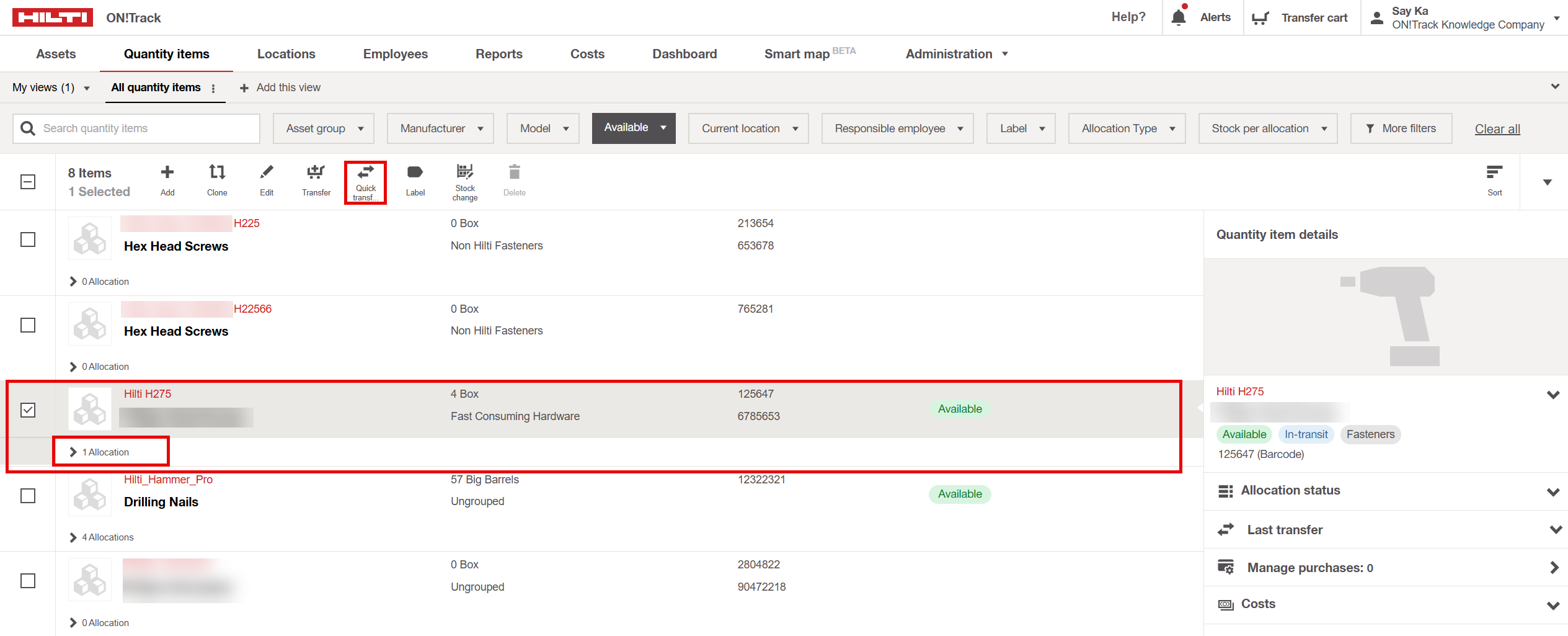

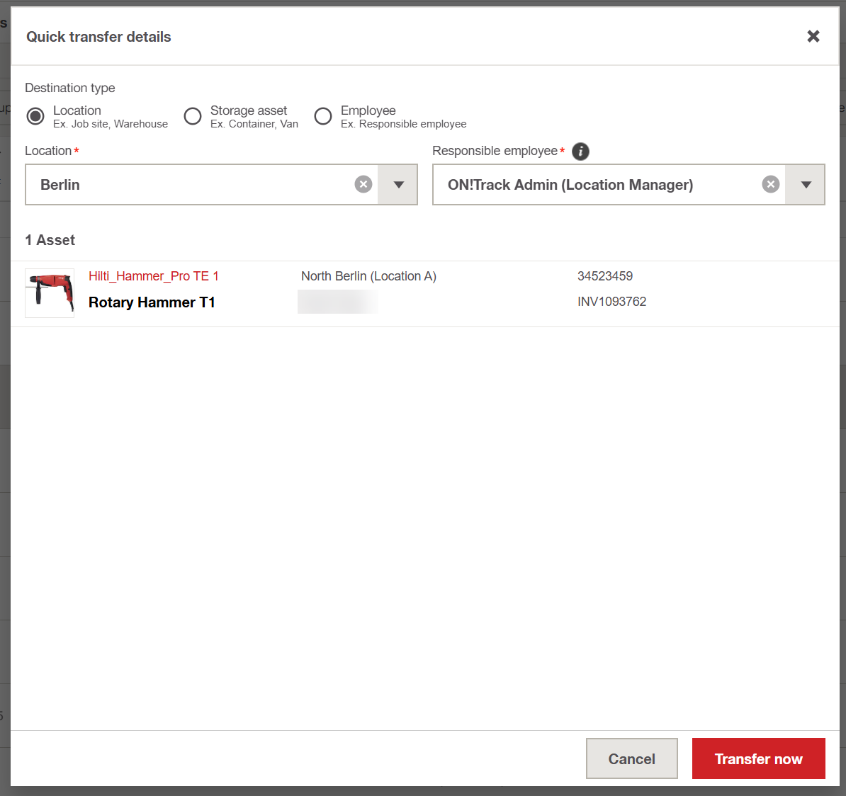

Szybki transfer
  • Wybierz przedmiot ilościowy (QI), który chcesz przenieść i kliknij szybki transfer.
  • Wybierz typ przydziału i wypełnij wymagane dane, gdzie przedmiot zostanie przeniesiony. Kliknij „przenieś teraz”, aby wykonać transfer przedmiotu ilościowego.
  • Wybierz aktywo, które chcesz przenieść i kliknij szybki transfer.
  • Potwierdź aktywo i wypełnij wymagane dane, gdzie aktywo zostanie przeniesione. Kliknij „przenieś teraz”.

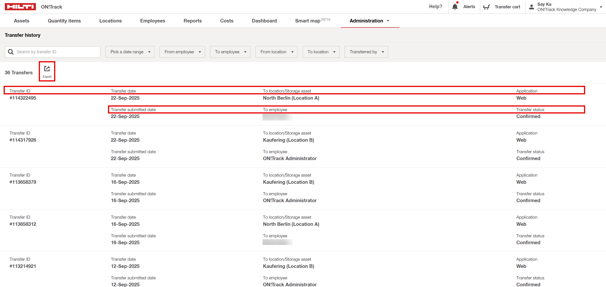

Historia transferów

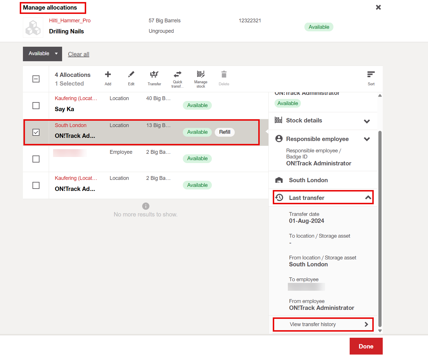

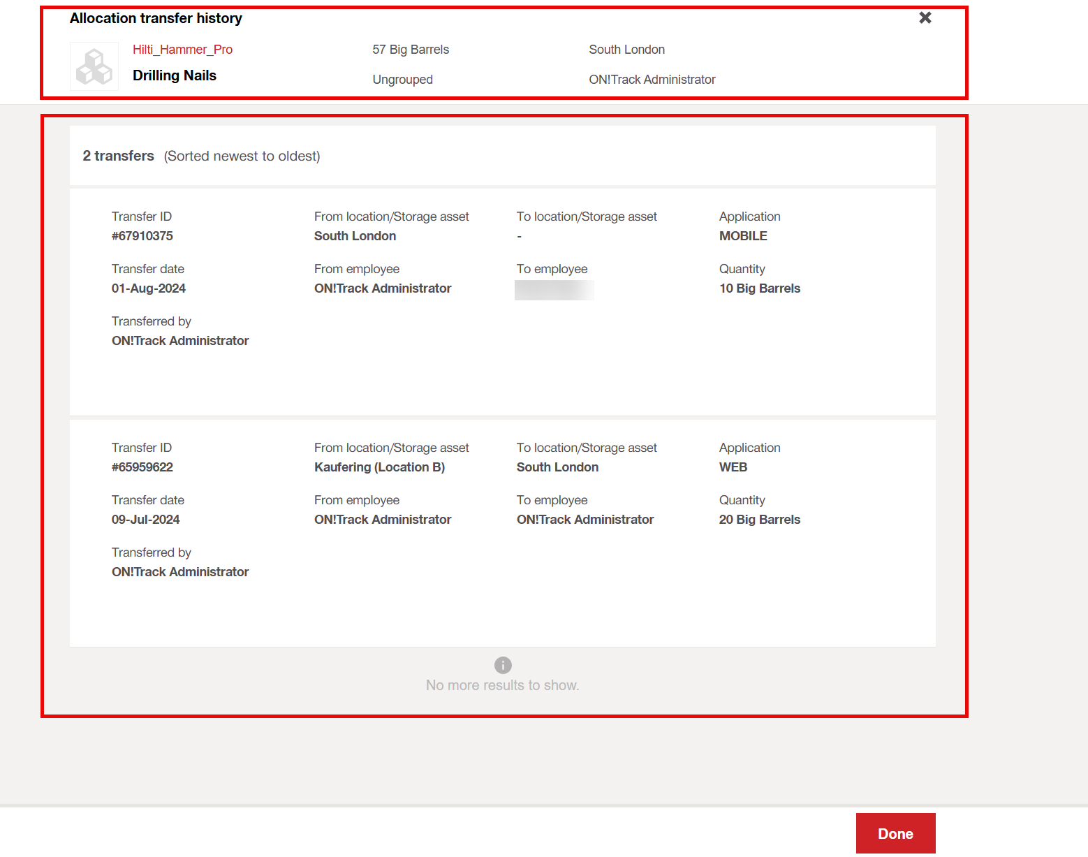

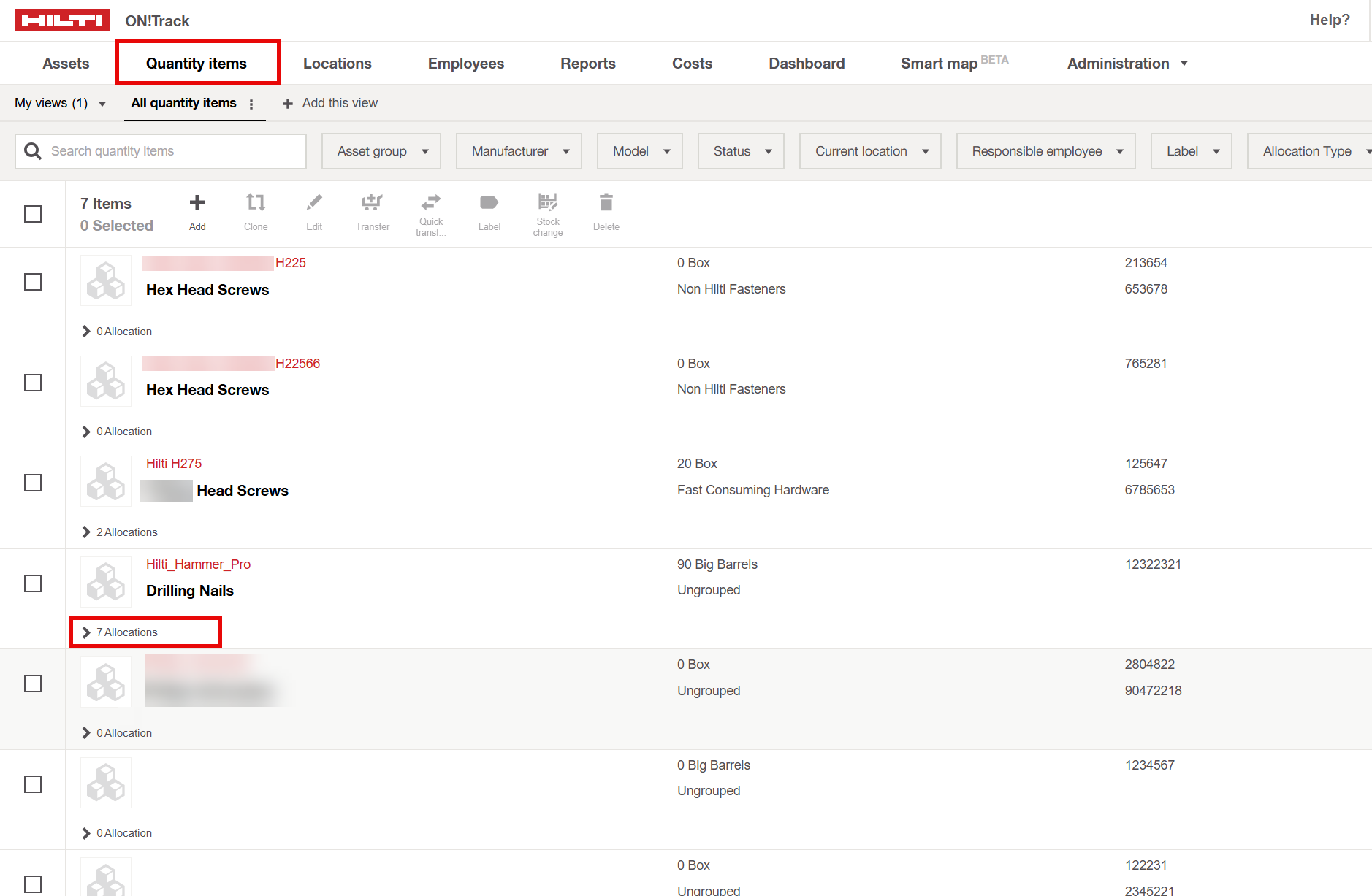

  • Kliknij przydziały dla wymaganego przedmiotu ilościowego.
  • Otwórz Zarządzanie lokalizacją i otwórz szczegóły wymaganego przydziału, aby zobaczyć historię transferów.
  • Zawiera podstawowe śledzenie przez status i lokalizację.

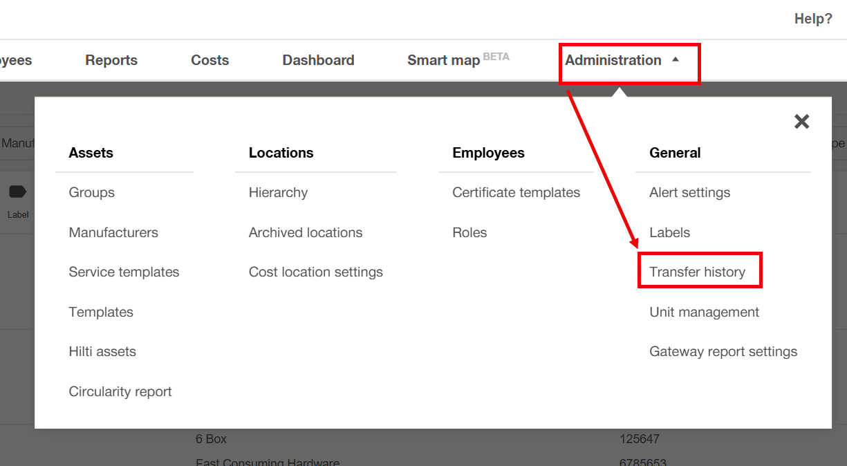

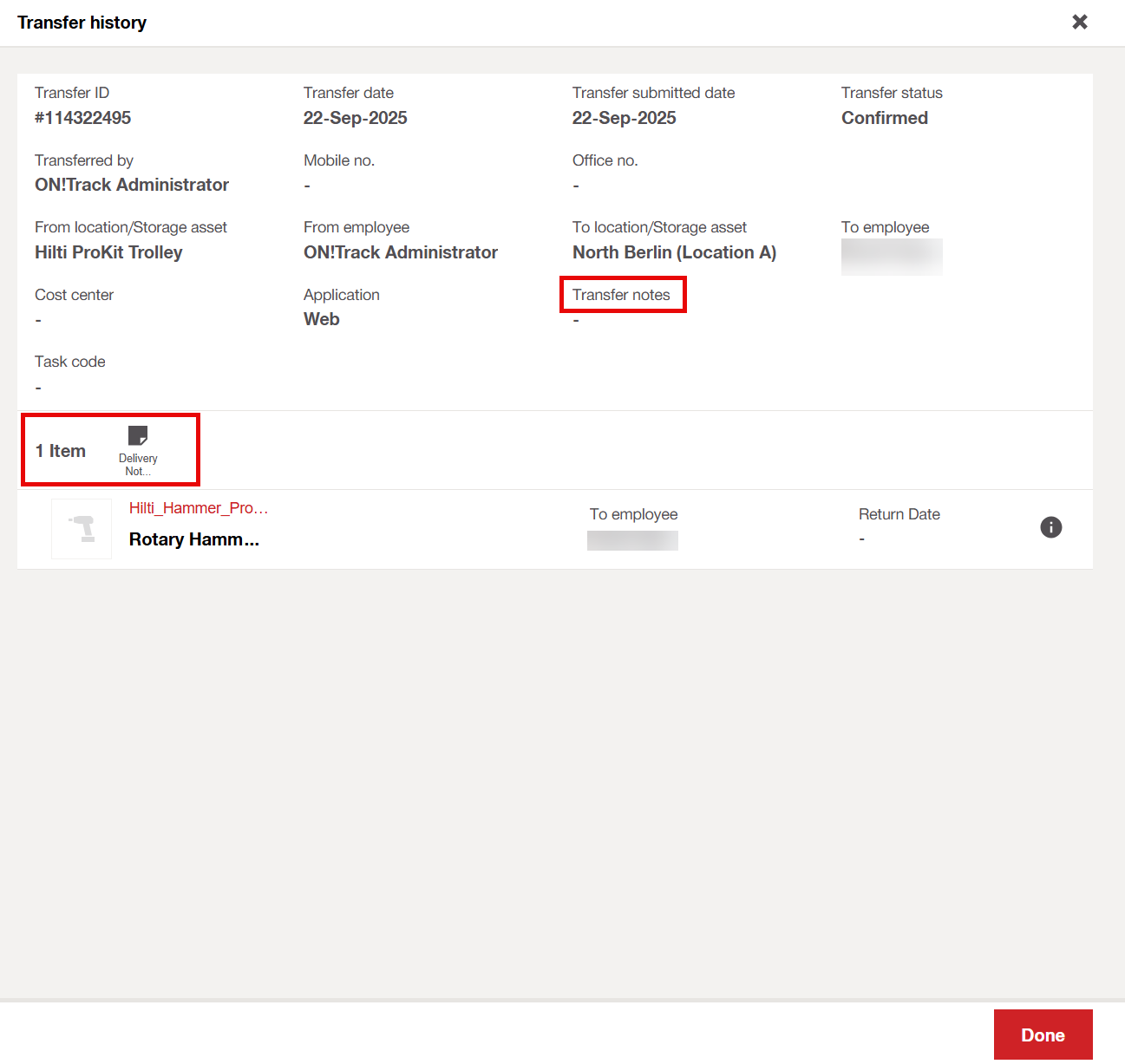

  • Przejdź do zakładki „Administracja” i wybierz „Historia transferów”, aby zobaczyć rejestr transferów aktywów.
  • Szczegółowy widok pojedynczej historii transferu.
  • Zawiera szczegółową historię z datą, notatkami i podpisami itd.
