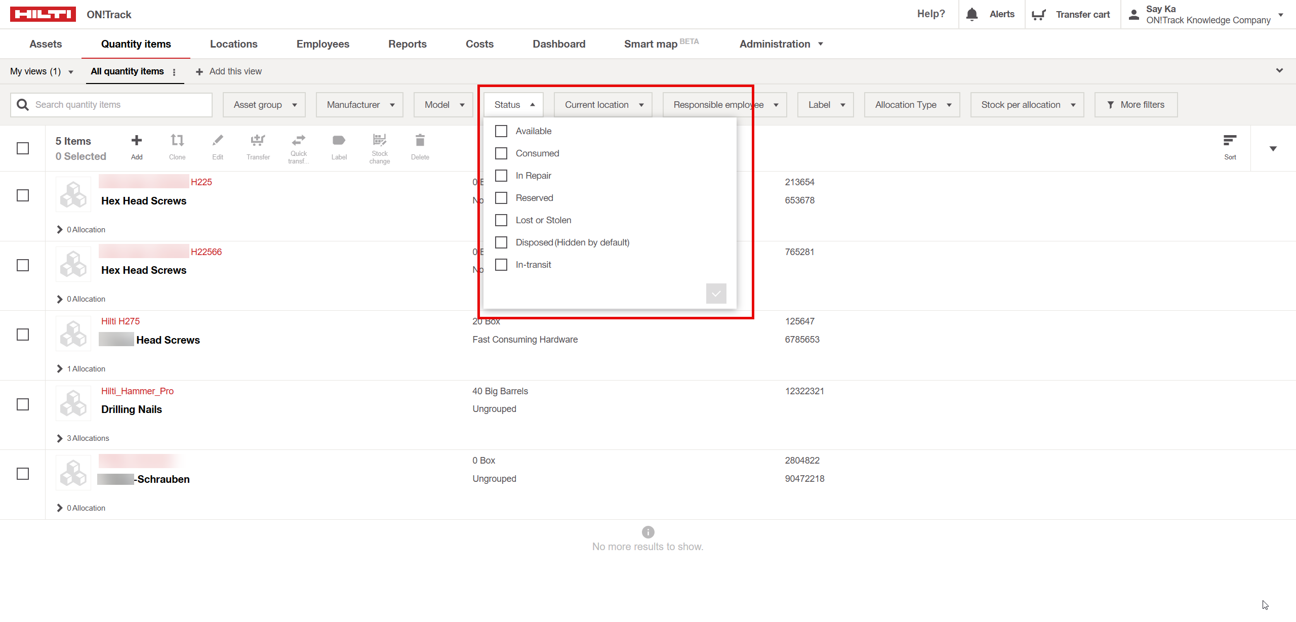

Dla Web:

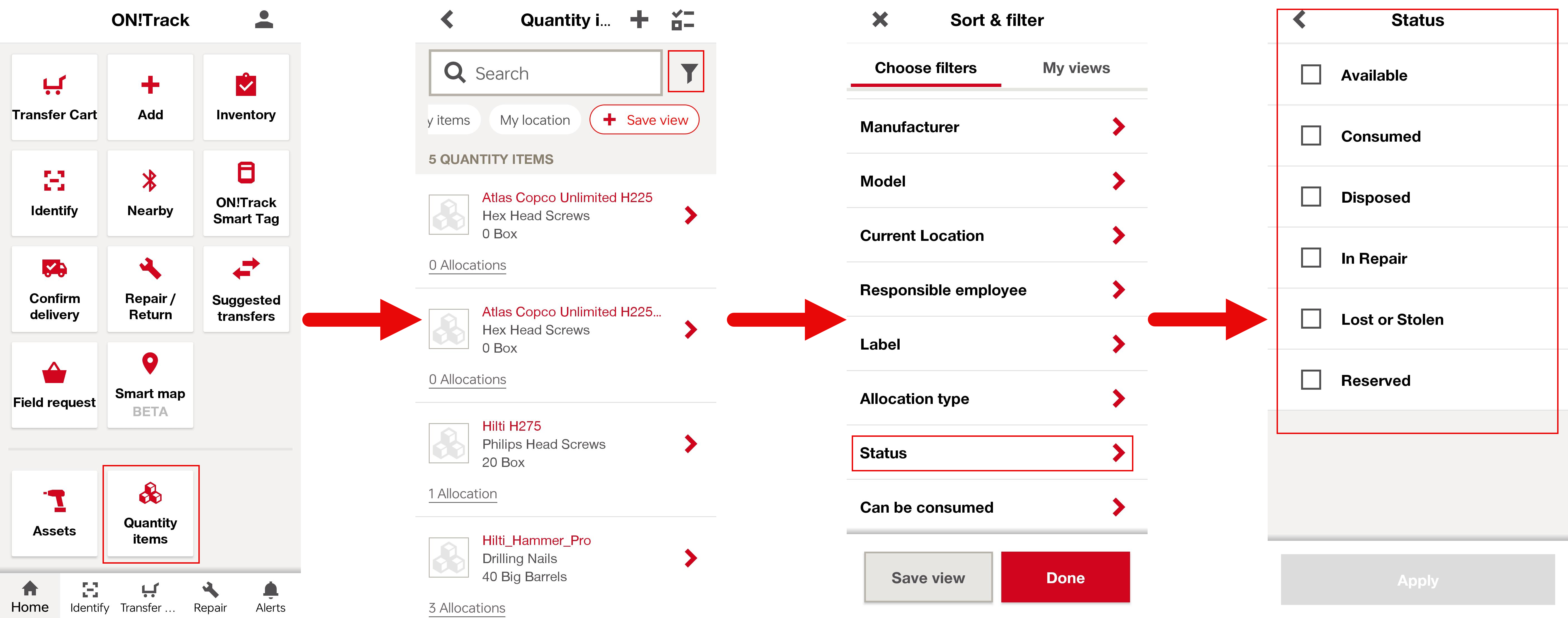

Dla Mobile - Aplikacja
Aby pomóc w zarządzaniu tymi przedmiotami, ON!Track używa statusów, które pokazują, co się z nimi dzieje. Oto, co oznacza każdy status, wraz z prostymi przykładami:
  • Dostępne:
    • Te pozycje ilościowe są gotowe do użycia lub wysłania na plac budowy.
    • Przykład użycia: Pudełka z gwoździami przechowywane w magazynie, gotowe do wysyłki.
  • Zużyte:
    • Te pozycje ilościowe zostały zużyte.
    • Przykład użycia: Worki z cementem użyte podczas budowy oznaczone jako zużyte.
  • Zarezerwowane:
    • Te pozycje ilościowe są przeznaczone dla konkretnej pracy lub osoby, ale jeszcze nie zostały użyte.
    • Przykład użycia: Wiaderka z farbą odłożone na projekt w przyszłym tygodniu.
  • W naprawie:
    • Te pozycje ilościowe są uszkodzone i poddawane naprawie.
    • Przykład użycia: Narzędzie lub sprzęt wysłany do naprawy i obecnie niedostępny.
  • Zgubione lub skradzione:
    • Te pozycje ilościowe są zaginione lub zgłoszone jako skradzione.
    • Przykład użycia: Pudełko śrub, którego nie można było znaleźć podczas inwentaryzacji.
  • Utylizowane:
    • Te przedmioty nie nadają się już do użytku i zostały wyrzucone lub usunięte z magazynu.
    • Przykład użycia: Stare lub przeterminowane wiaderka z farbą, które zostały zutylizowane.
  • W tranzycie (tylko Web):
    • Te przedmioty są przenoszone z jednego miejsca do drugiego.
    • Przykład użycia: Worki z cementem przenoszone z jednego placu budowy na drugi.
