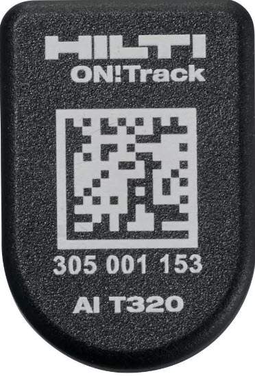

Tagi sensorów to małe, wytrzymałe urządzenia, które po aktywacji wysyłają sygnał co 8 sekund. Aplikacja ON!Track na Twoim telefonie, wraz z bramami magazynowymi, bramami pojazdów, bramami telematycznymi oraz globalną siecią Trackunit, może wykrywać ten sygnał Bluetooth. Gdy tagi są skanowane, numer tagu oraz informacje o lokalizacji są przesyłane do chmury Hilti IOT, która przetwarza dane i wyświetla je w ON!Track. Pozwala to zobaczyć, kiedy i gdzie zasób był ostatnio widziany oraz przez które urządzenie. Możesz także wykonać skanowanie w pobliżu, aby znaleźć zasoby z tagami sensorów w okolicy.
Tagi sensorów posiadają również akcelerometr, który rejestruje użycie narzędzi i przechowuje te dane do momentu odczytania przez bramę lub aplikację mobilną. Informacje o użytkowaniu są wyświetlane jako czas "Bezczynności" w ON!Track, co pomaga zobaczyć, kiedy narzędzie było ostatnio używane. Więcej szczegółów na ten temat zostanie omówionych w kolejnym module szkoleniowym.

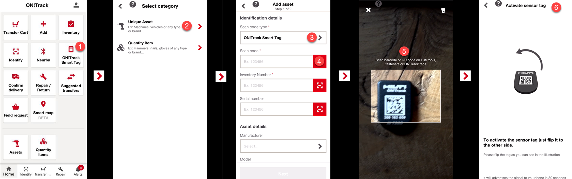

Aby dodać tag sensora do zasobu, nowego lub istniejącego, wykonaj następujące kroki:
  1. Wybudź tag sensora za pomocą aplikacji mobilnej. Nowe tagi można dodać tylko w ten sposób. Poniższy przykład pokazuje aplikację na iOS, ale proces jest podobny na Androidzie.
  2. Dla istniejącego zasobu znajdź zasób, wejdź w tryb edycji i dodaj tag.
  3. Dla nowego zasobu kliknij "+", wybierz "Unikalny zasób" i zmień typ kodu skanu na "ON!Track Smart Tag" na ekranie skanowania kodu kreskowego. Postępuj zgodnie z instrukcjami, aby zeskanować kod QR na tagu.
  4. Odwróć tag i trzymaj telefon blisko niego. To aktywuje akcelerometr wewnątrz tagu i włączy go na stałe. Od tego momentu będzie wysyłał sygnał Bluetooth co 8 sekund, aż bateria się wyczerpie.
