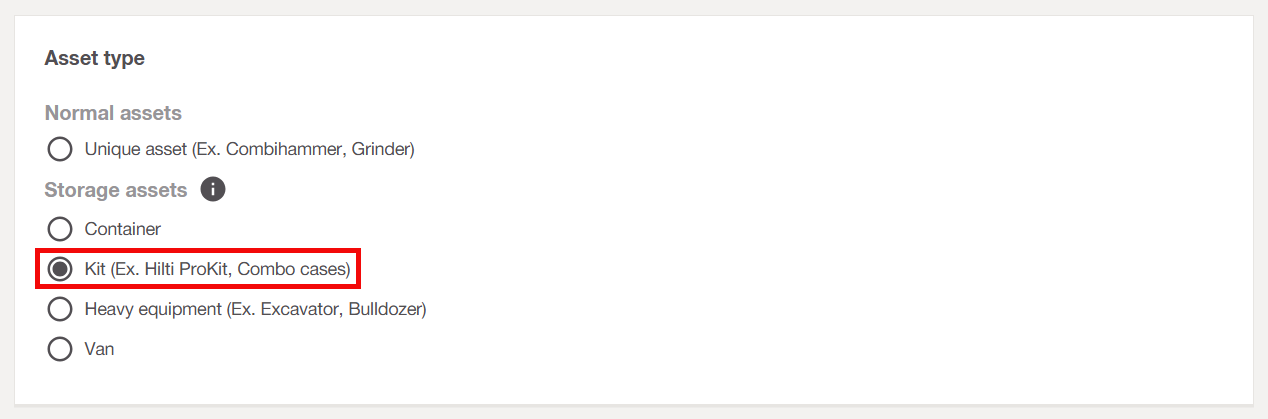

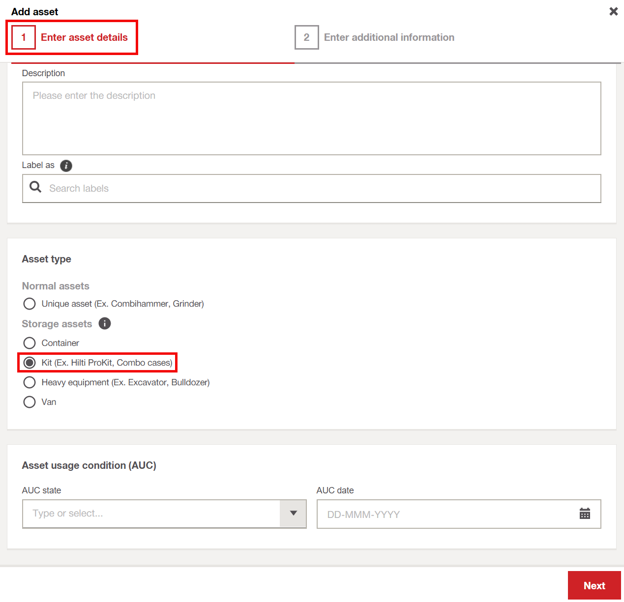

  • Na stronach „Dodaj zasób” i „Edytuj zasób” wyświetlane są teraz cztery podtypy w sekcji „Zestawy”:
  • Kontener
  • Zestaw
  • Ciężki sprzęt
  • Furgonetka
Wersja internetowa (Dodaj zasób)
Dla sieci (Edytuj Aktywo)

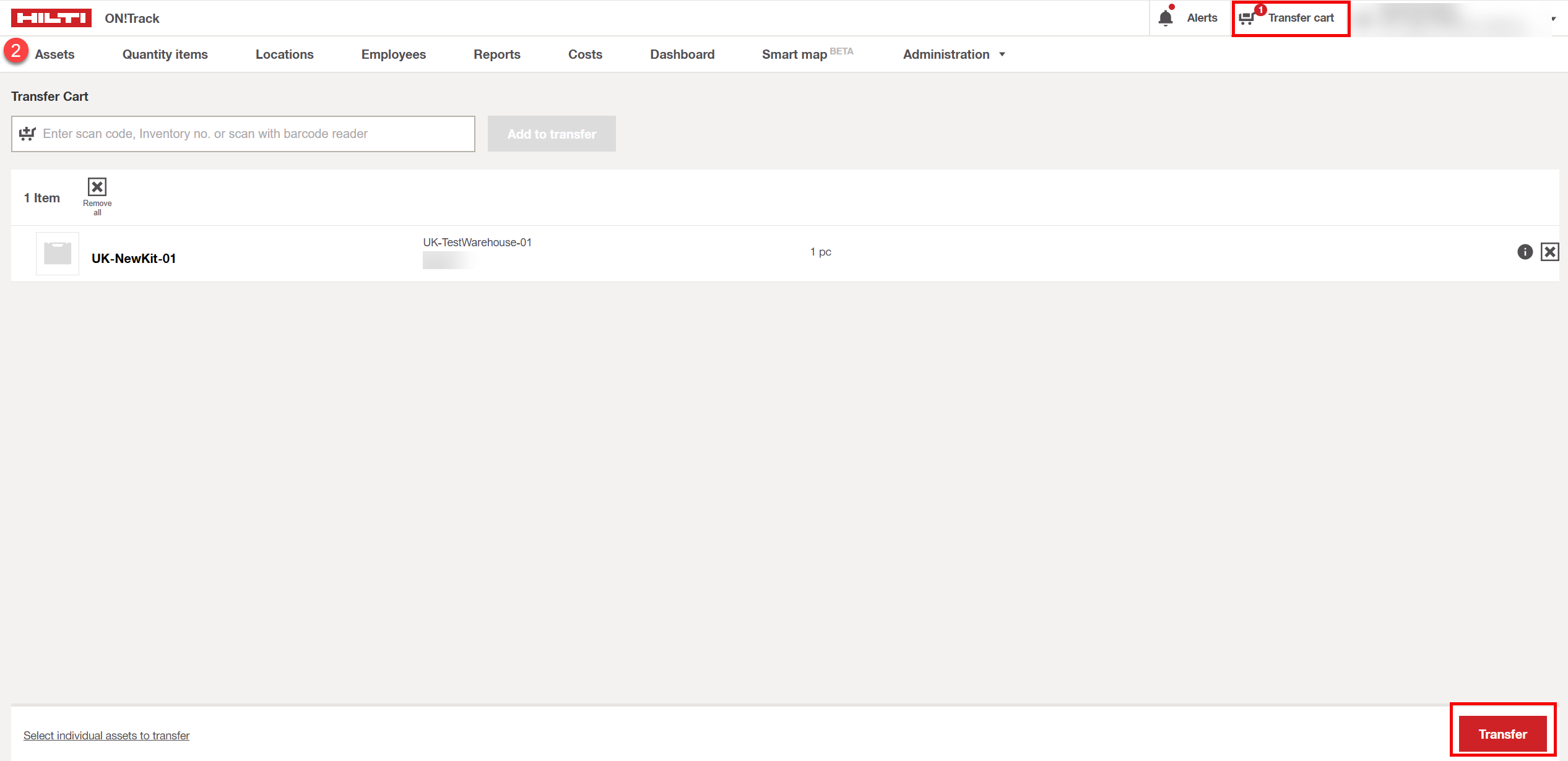

Ograniczenia dotyczące przenoszenia
  • W trakcie procesu przenoszenia dodano nową walidację.
  • Jeśli podtyp zasobu to „Zestaw”, nie można przenieść zasobu typu „Zasób bramy” do tego Zestawu.

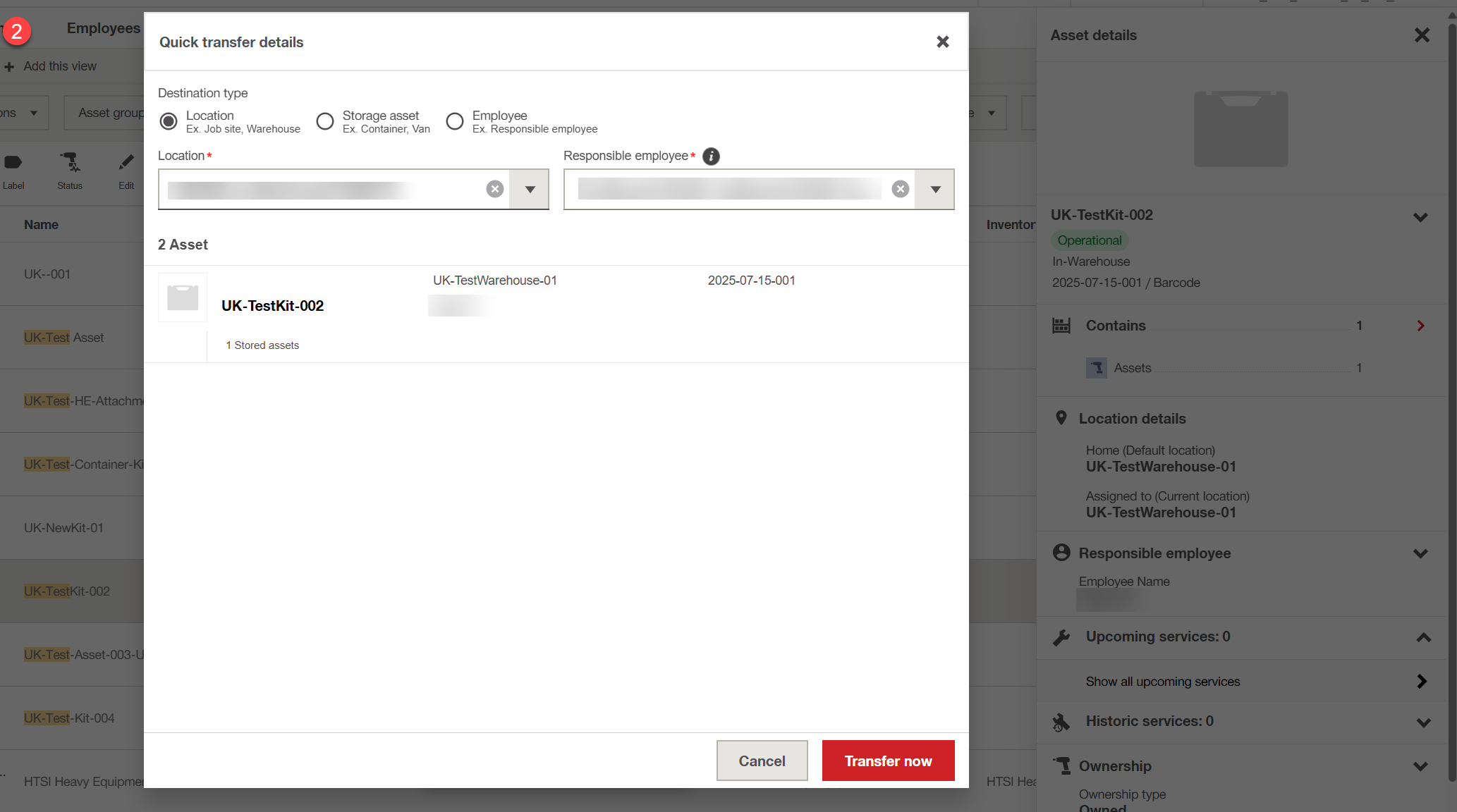

Koszyk przenoszenia (widok internetowy)
Szybki transfer (widok internetowy)

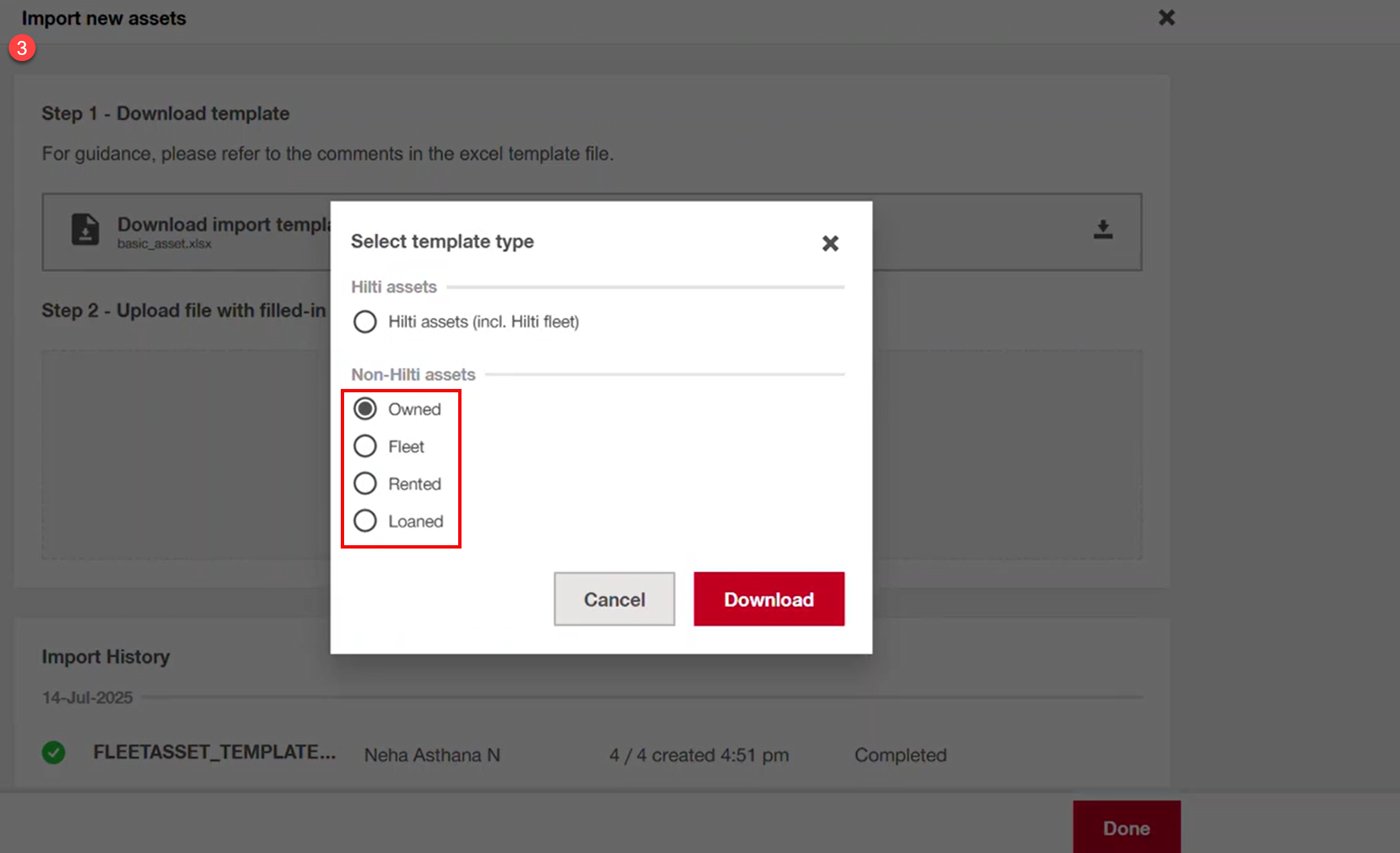

Zmiany dotyczące zbiorczego importu i eksportu
Nowy podtyp aktywów został dodany do wszystkich odpowiednich szablonów importu:
  • Ownedassets_template
  • Fleetassets_template
  • Loanedassets_template
  • Rentedassets_template
Import
Eksport
Uwaga: Szablon Hiltiasset_template został pominięty, ponieważ nie zawiera kolumn dotyczących typu zasobu ani podtypu zasobu.

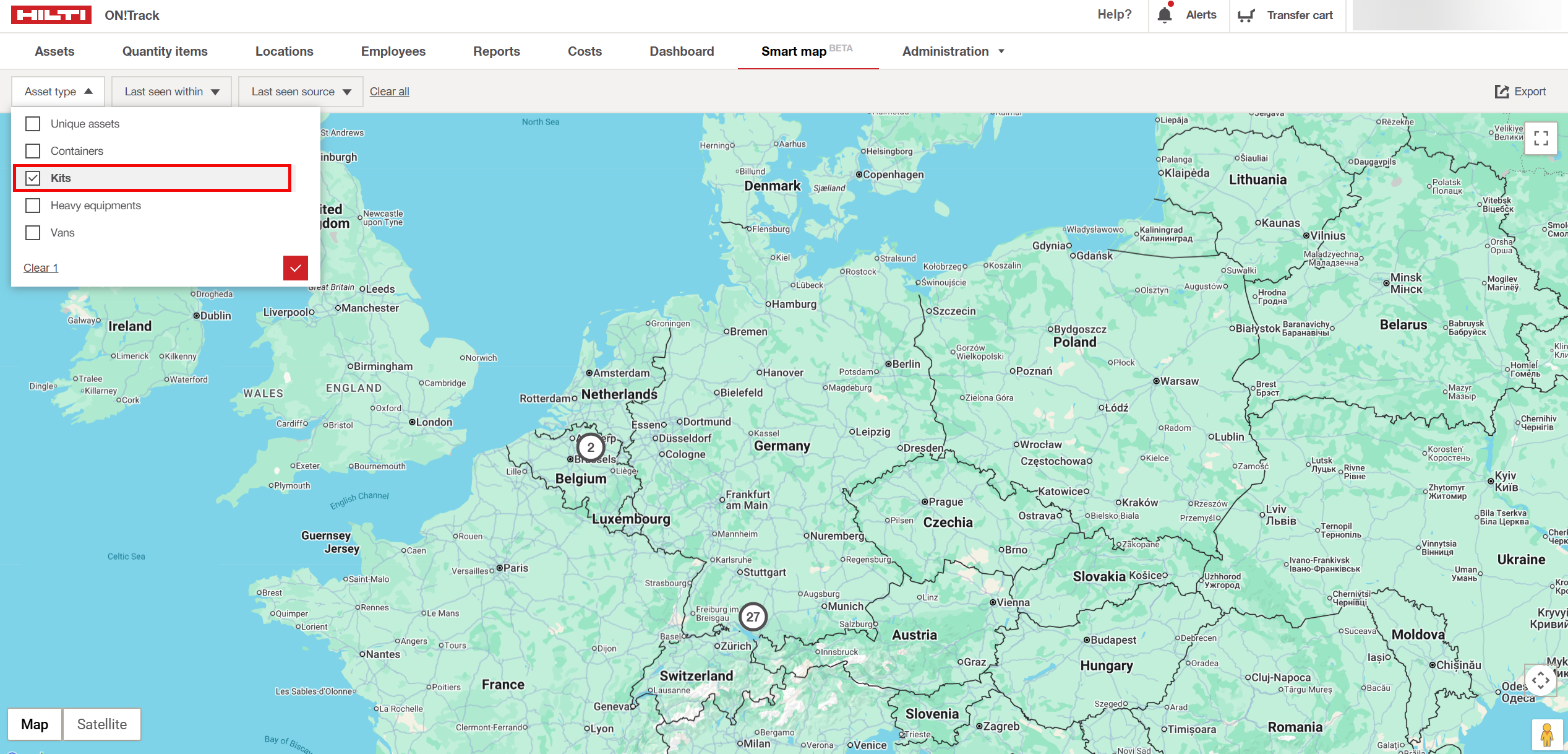

Filtr typu zasobów na stronach Lista zasobów i Inteligentna mapa zawiera teraz nowy podtyp „Zestaw”.
Widok internetowy:
Widok na urządzeniach mobilnych:
Widok mobilnej mapy Inteligentnej mapy:
  • Funkcja eksportu na obu stronach uwzględnia również nowy podtyp Zestawu.
