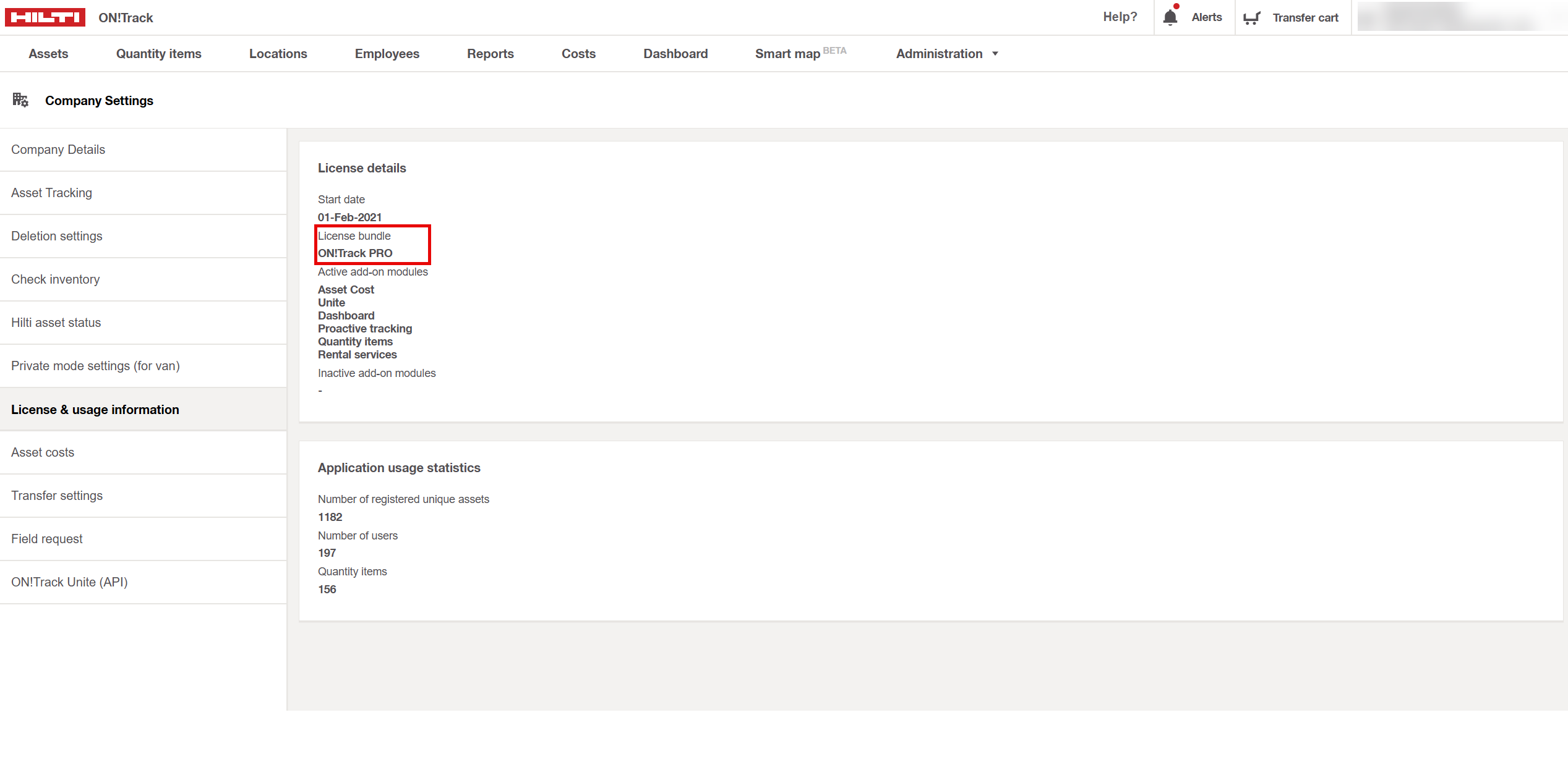

  • Sprawdź typ licencji dla swojego konta (Pro, Enterprise i licencje Legacy).

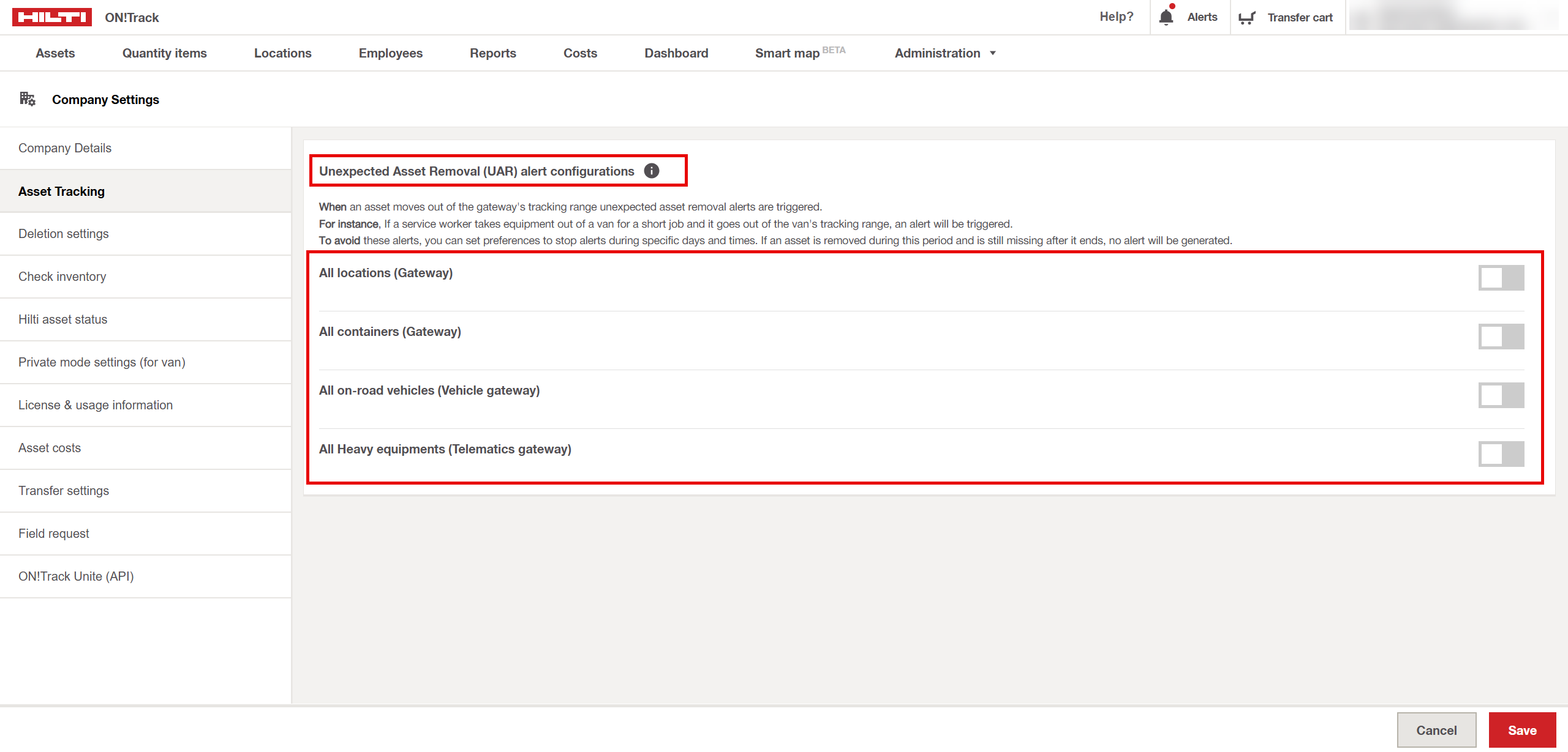

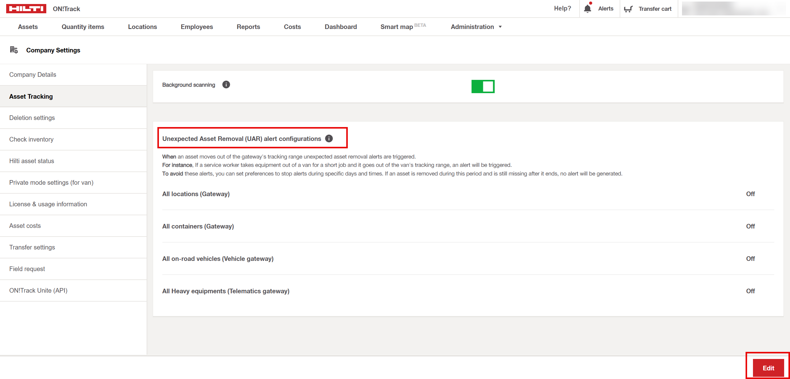

  • Przejdź do Ustawień firmy i otwórz Śledzenie aktywów. W sekcji Konfiguracja alertów nieoczekiwanego usunięcia aktywów (UAR).
  • Kliknij Edytuj obok grupy, którą chcesz zaktualizować (np. Wszystkie lokalizacje, Wszystkie kontenery, Wszystkie pojazdy drogowe lub Wszystkie ciężkie maszyny).

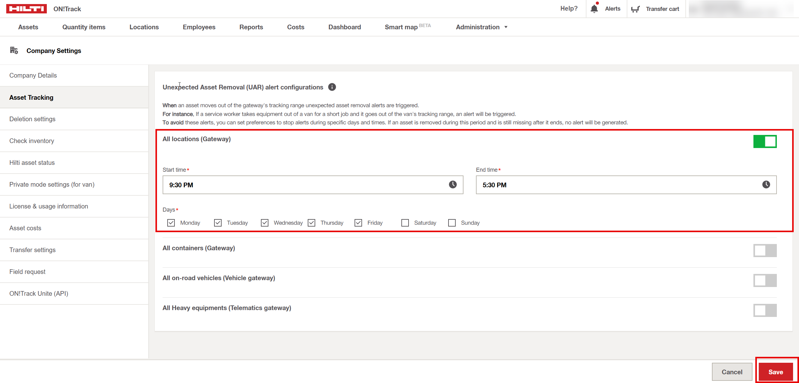

  • Wybierz dni i zakres godzin, w których alerty mają być wstrzymane.
  • Zaktualizuj wymagane atrybuty i kliknij zapisz, aby zachować ustawienia.
