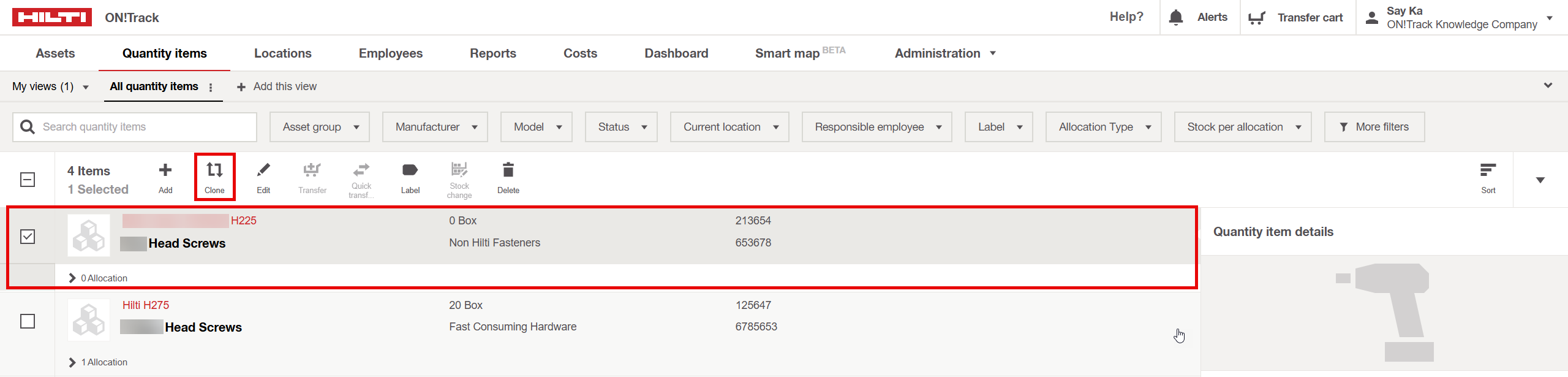

Klonowanie pozycji ilościowych

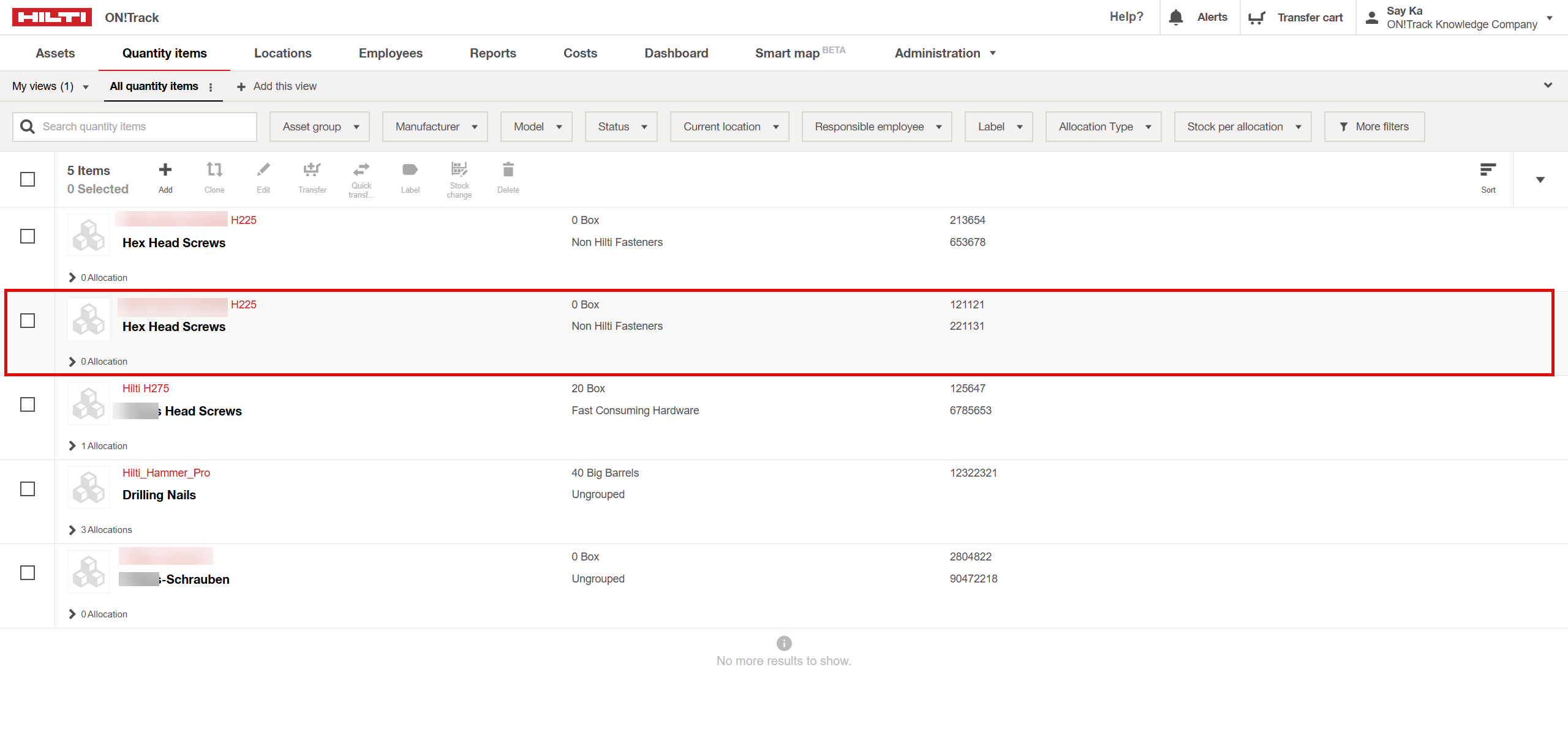

  • Wybierz istniejącą pozycję ilościową: Przejdź do listy pozycji ilościowych i wybierz pozycję, którą chcesz sklonować.

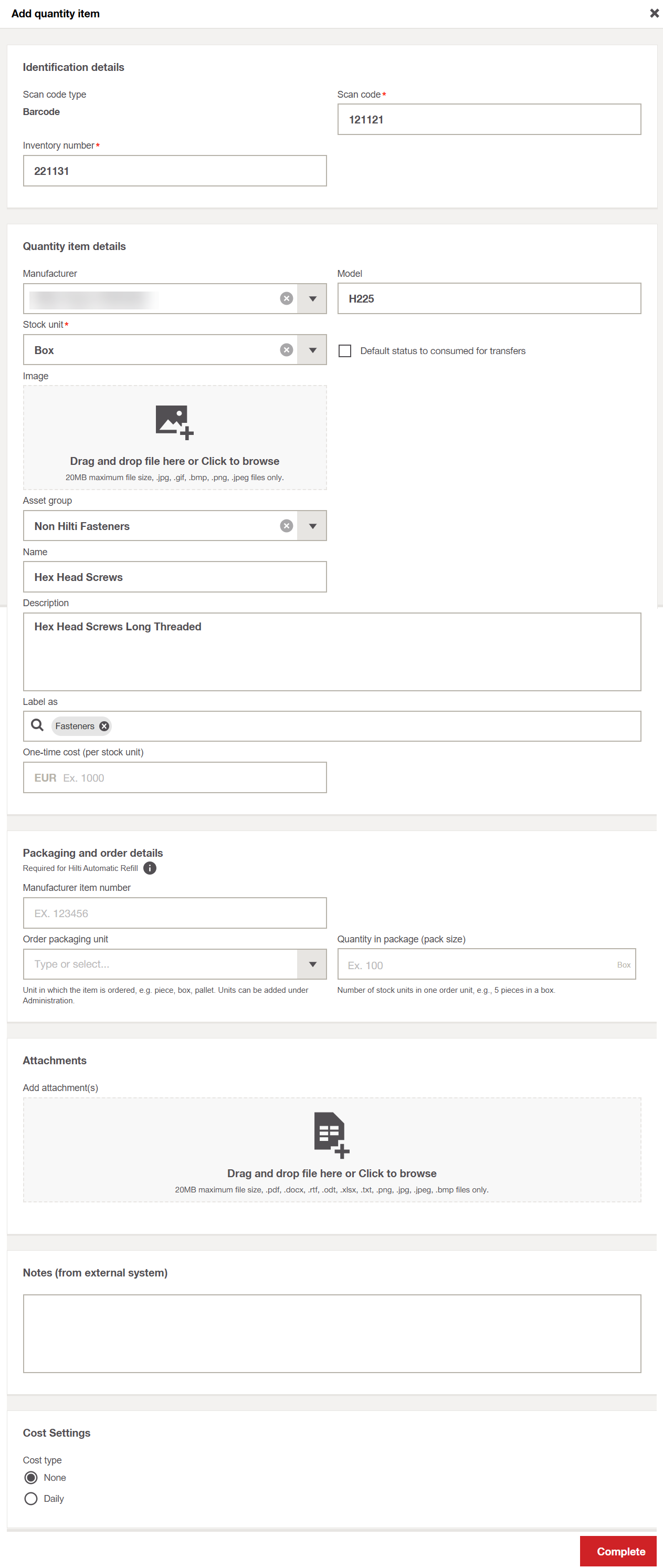

  • Użyj opcji Klonuj: W menu wybierz opcję „Klonuj”. Spowoduje to wstępne wypełnienie wszystkich możliwych pól danymi z istniejącej pozycji.
  • Zakończ proces klonowania: Wypełnij wszelkie dodatkowe niezbędne dane i zakończ proces klonowania.

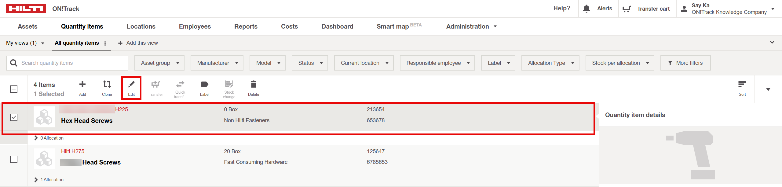

  • Wybierz pozycję do edycji: Wybierz pozycję, którą chcesz edytować.

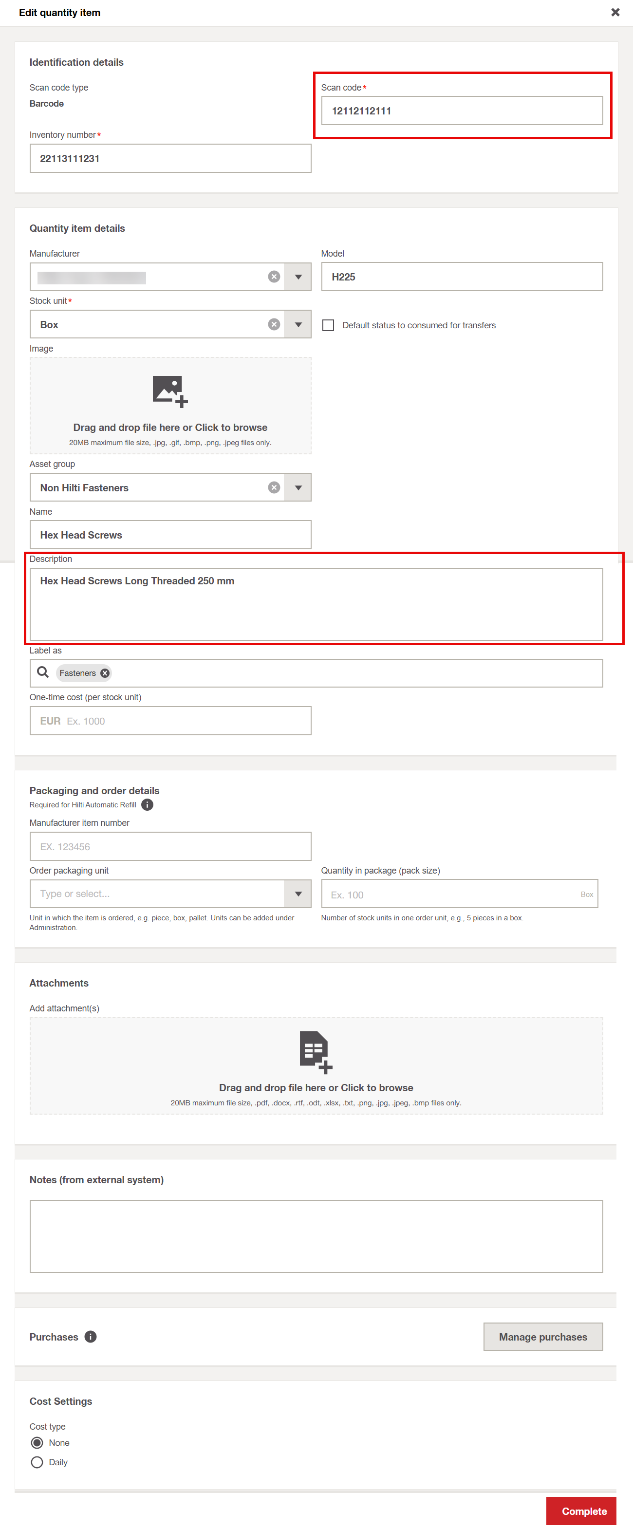

  • Edytuj szczegóły: Zmodyfikuj konkretne pola, które chcesz zmienić. Zwróć uwagę, że edytować można tylko określony zestaw pól.

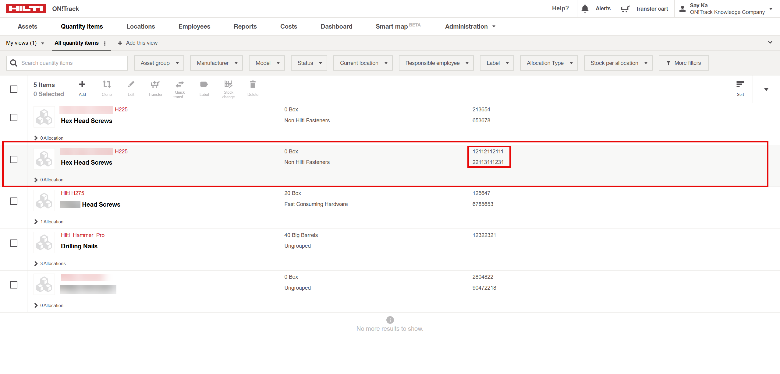

  • Zapisz zmiany: Kliknij „Zakończ”, aby zapisać zmiany. Pamiętaj, że czasami zmiany mogą nie być widoczne od razu i może być konieczne odświeżenie strony.

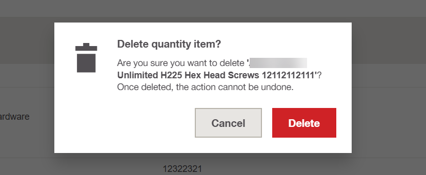

Usuwanie pozycji ilościowych

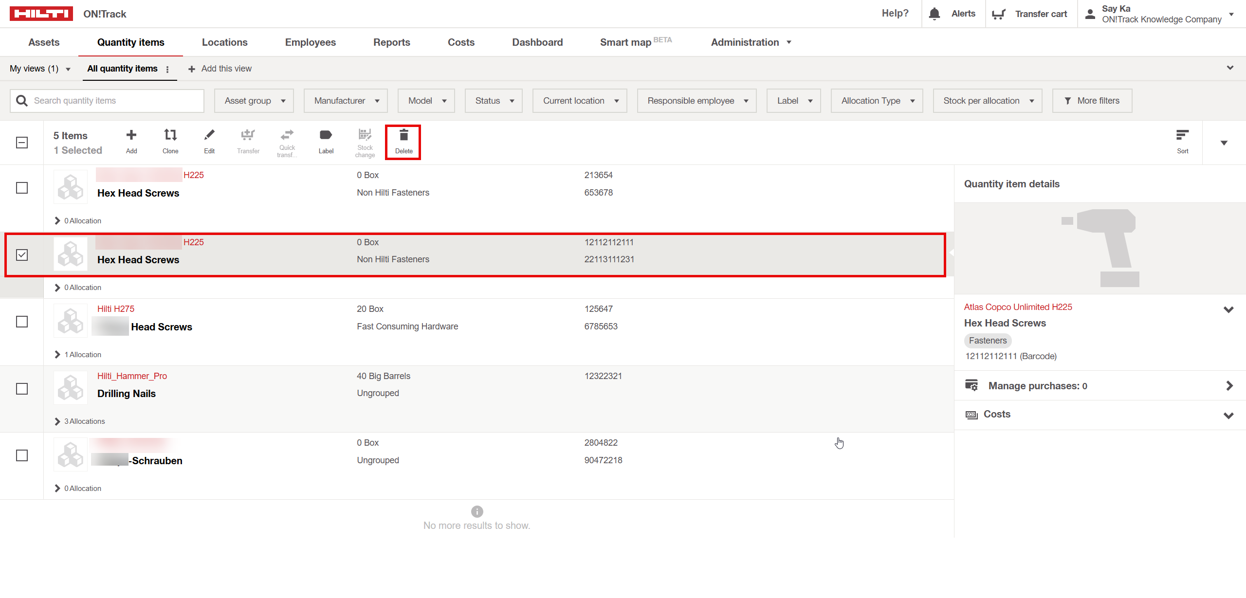

  • Wybierz pozycję ilościową: Przejdź do listy pozycji ilościowych i wybierz pozycję, którą chcesz usunąć.
  • Upewnij się, że brak przydziałów: Możesz usunąć pozycję ilościową, jeśli jej stan magazynowy wynosi zero. Nie musi być oznaczona jako „główna”, aby można ją było usunąć.
  • Usuń pozycję: Użyj opcji usunięcia na platformie internetowej, aby usunąć pozycję.
