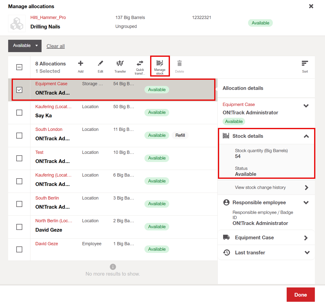

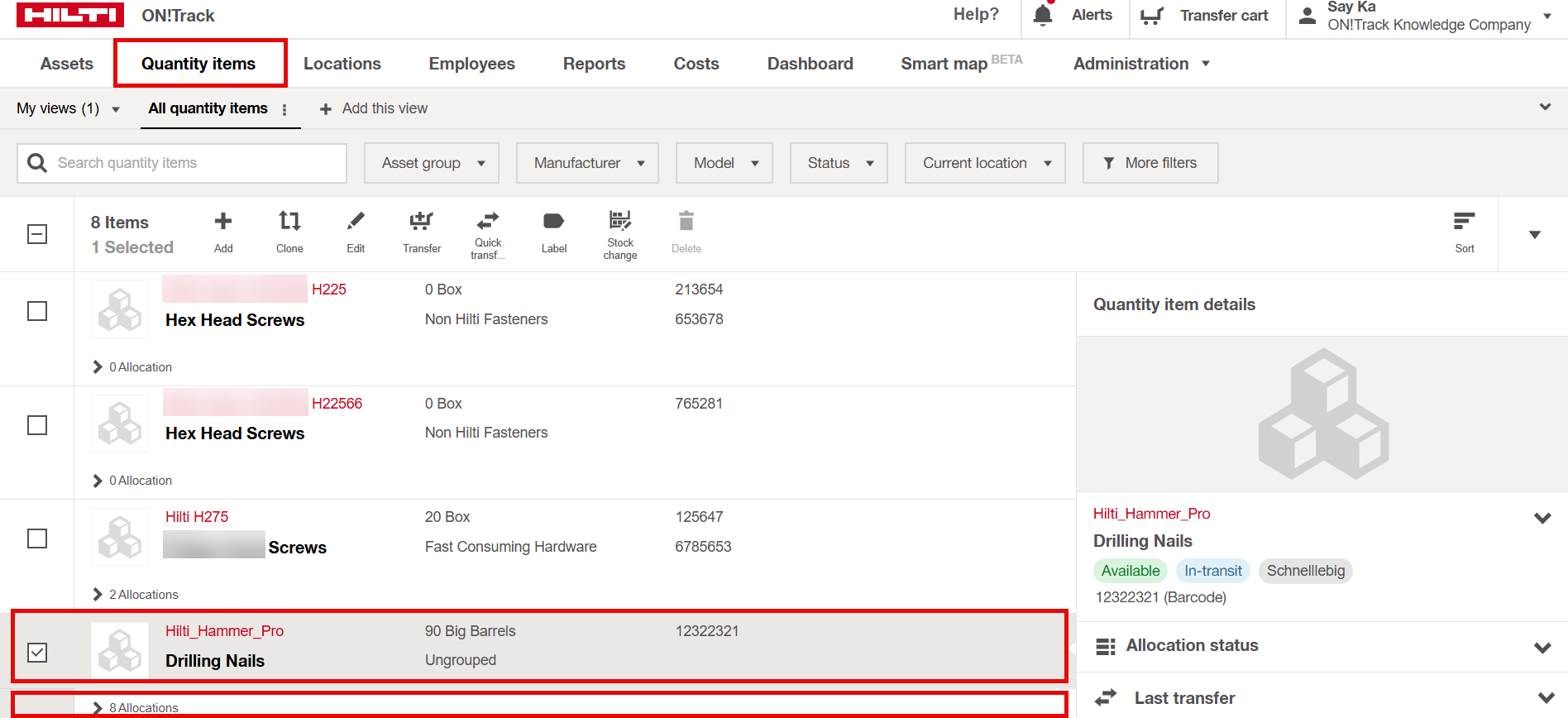

  • Wybierz ilość przedmiotu, a następnie zobacz jego alokacje.
  • Otwórz zakładkę alokacji, wybierz alokację, którą chcesz zaktualizować, i kliknij „Zarządzaj zapasem”.
  • Oto prosta lista głównych funkcji (Uzupełnienie zapasów, Korekta zapasów i Zmiana statusu) oraz ich zastosowania.

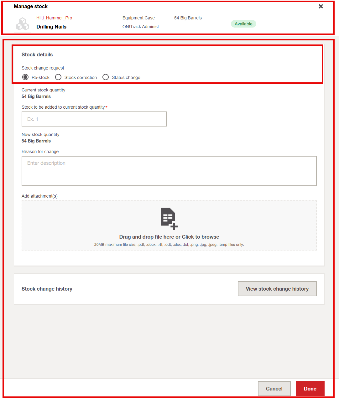

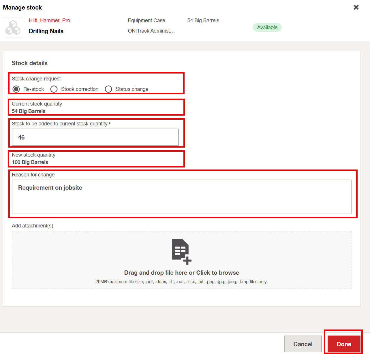

Uzupełnienie zapasów:
  • Cel:
    Użyj tej funkcji, gdy dostawca dostarczy nowe materiały bezpośrednio na miejsce pracy. Pomaga dodać nowe zapasy do już przypisanych do tego zadania.
  • Dlaczego jest przydatna:
    Jest pomocna, gdy Twoje aktualne zapasy się wyczerpują i otrzymujesz nową dostawę. Ta funkcja pozwala szybko zaktualizować system, aby pokazać, że nowe materiały dotarły.
Instrukcje:

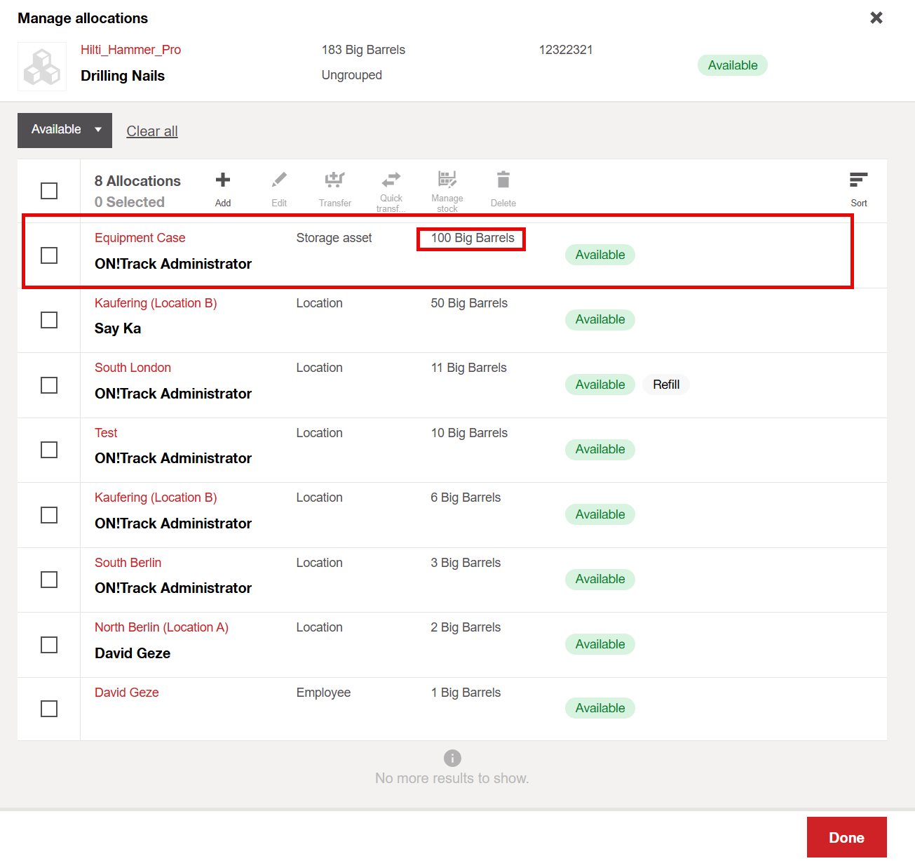

  • Wprowadź ilość do dodania do zapasów, upewnij się, że jest większa niż zero, aby uniknąć błędów, a następnie zapisz, aby zaktualizować poziomy zapasów.
  • Sprawdź wymaganą alokację, aby upewnić się, że poziomy zapasów zostały poprawnie zaktualizowane.

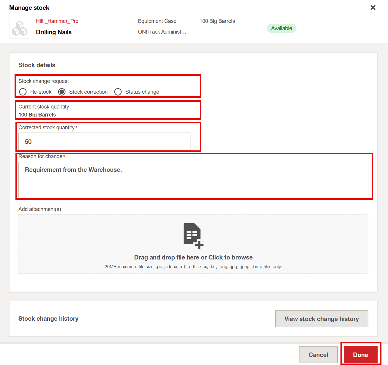

Korekta zapasów:
  • Cel:
    Użyj tej funkcji, aby poprawić ilość zapasów, jeśli podczas wprowadzania danych popełniono błąd. Pomaga dostosować ilość do właściwej liczby.
    Po sprawdzeniu inwentarza możesz zauważyć, że liczby w systemie nie odpowiadają rzeczywistemu stanowi. Ta funkcja pozwala zaktualizować zapisy, aby wszystko było dokładne.
Instrukcje:
  • Wprowadź ilość do korekty zapasów, upewnij się, że jest większa niż zero, aby uniknąć błędów, a następnie zapisz, aby zaktualizować poziomy zapasów.
