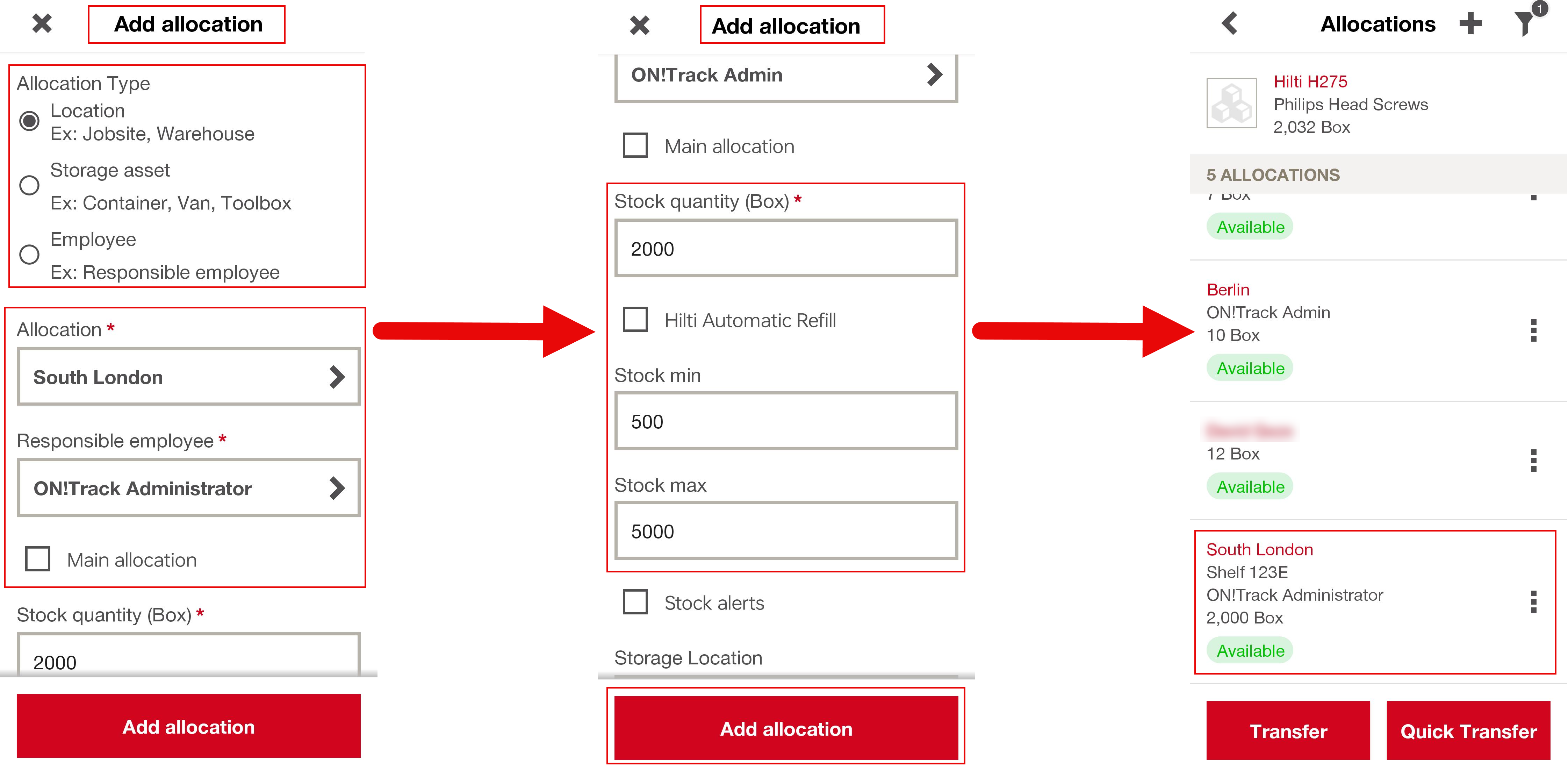

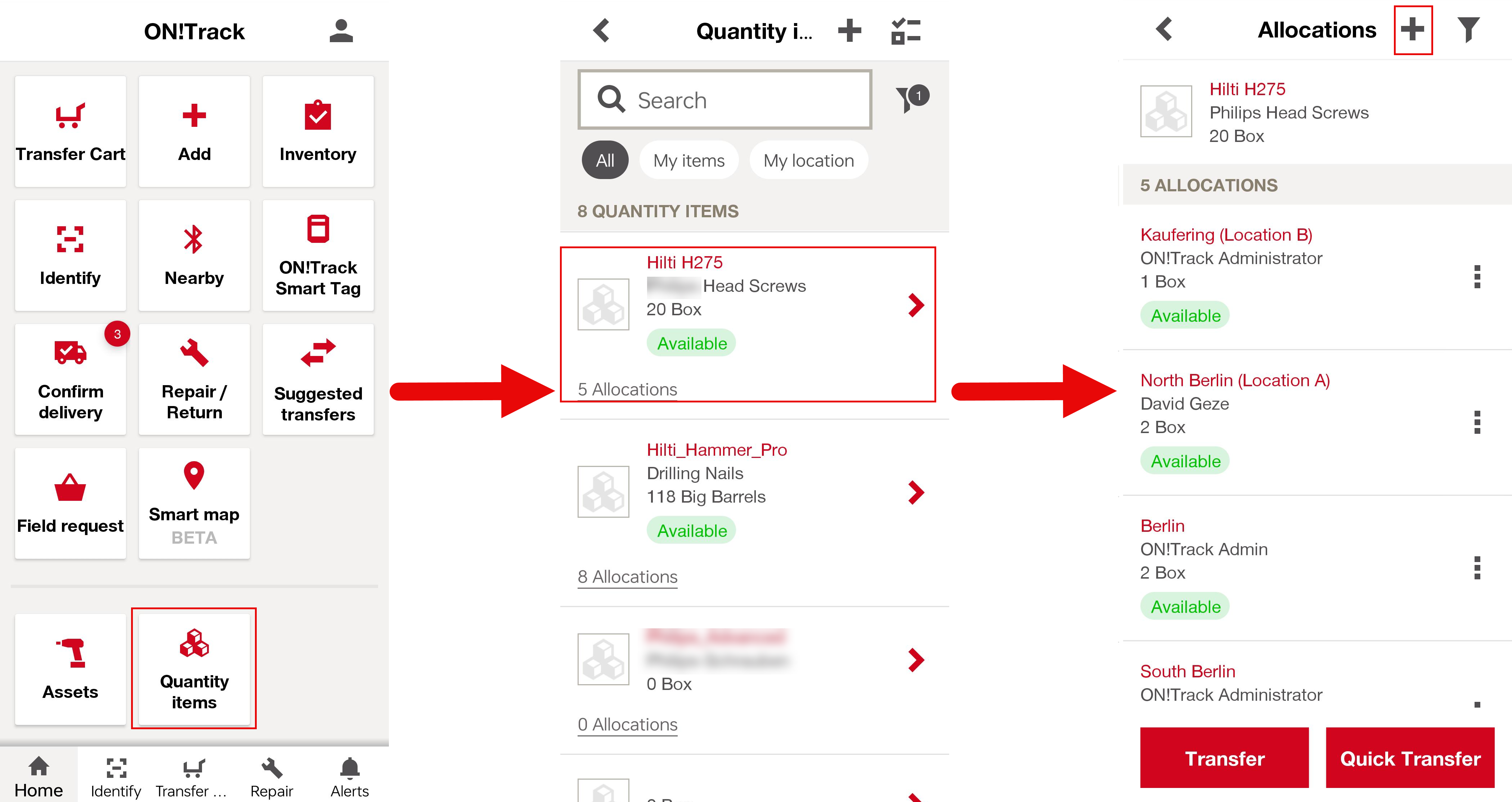

  • Dodawanie alokacji
    • Zacznij od utworzenia nowej pozycji ilościowej lub wybrania istniejącej. Przejdź do sekcji "   Allocation".
    • Kliknij "dodaj" i wypełnij wymagane dane.
Uwaga: Jeśli chcesz dodać alokację "Consumed" (Zużyte), może być konieczne najpierw utworzenie alokacji "Available" (Dostępne), a następnie zmiana jej statusu na "Consumed".

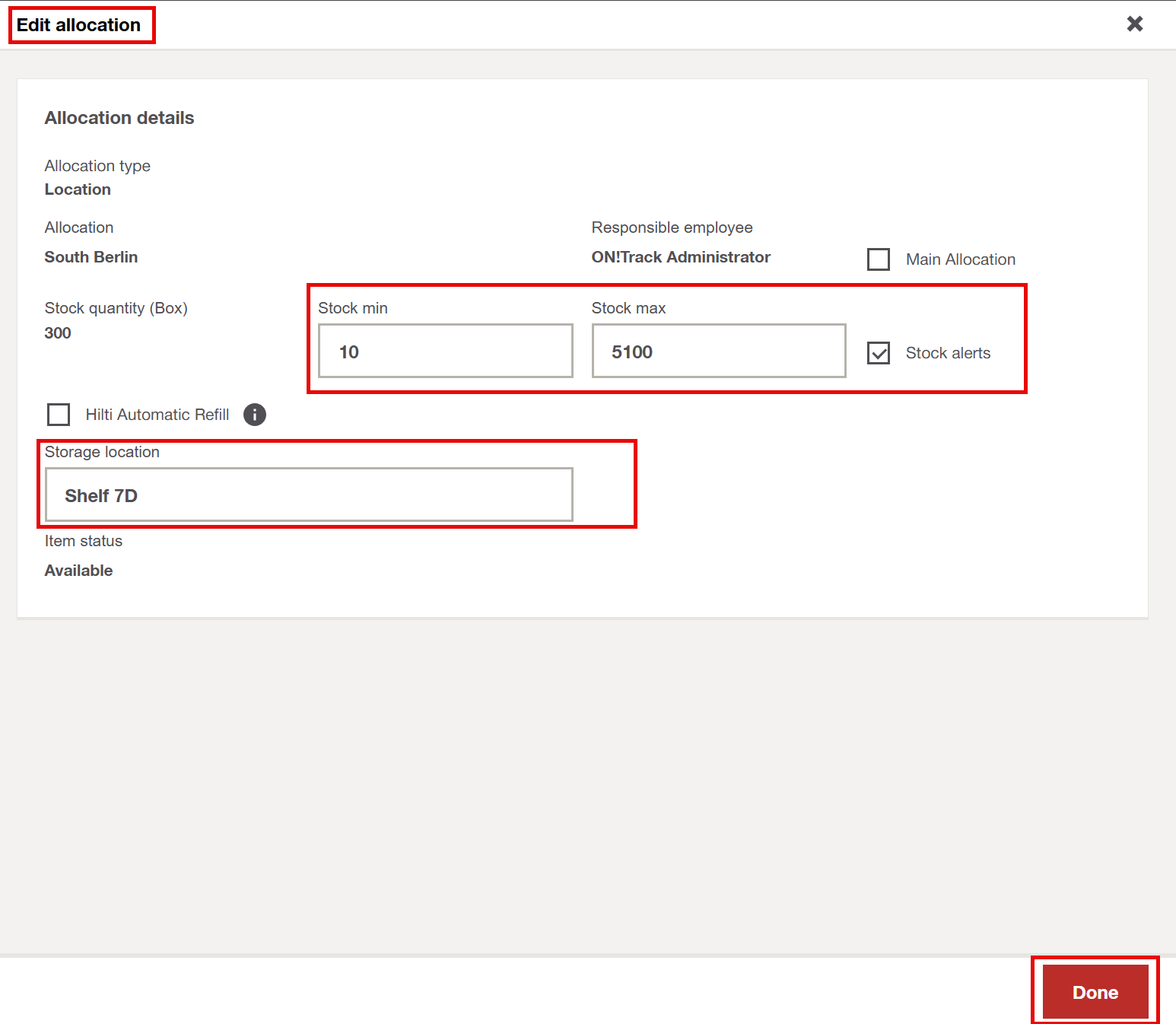

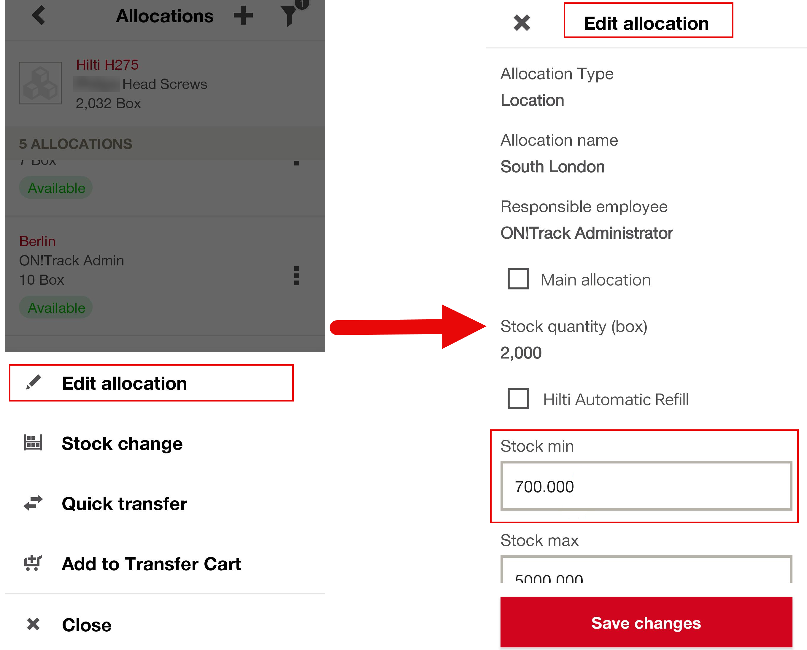

  • Edycja alokacji
    • Wybierz alokację, którą chcesz edytować z listy alokacji pozycji ilościowej.
    • Tylko niektóre pola są edytowalne, takie jak Główna alokacja, Alerty magazynowe, Minimalny stan magazynowy, Maksymalny stan magazynowy oraz Lokalizacja magazynu. Inne pola pozostają w trybie tylko do odczytu.
    • Po edycji kliknij "Gotowe". Jeśli wszystkie walidacje zostaną spełnione, zmiany zostaną zapisane, a Ty zobaczysz komunikat "Zapisano pomyślnie".
Uwaga: Upewnij się, że wszystkie pola spełniają wymagania walidacji. Na przykład maksymalny stan magazynowy musi być wyższy niż minimalny, a oba nie mogą być zerowe.
