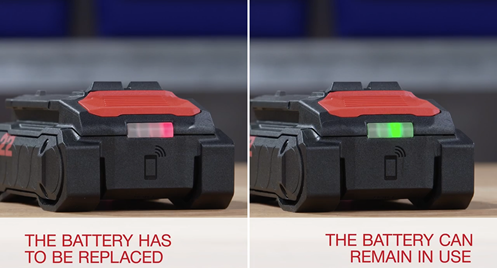

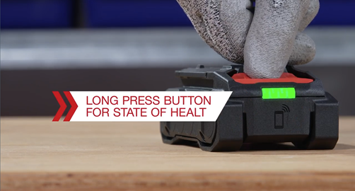

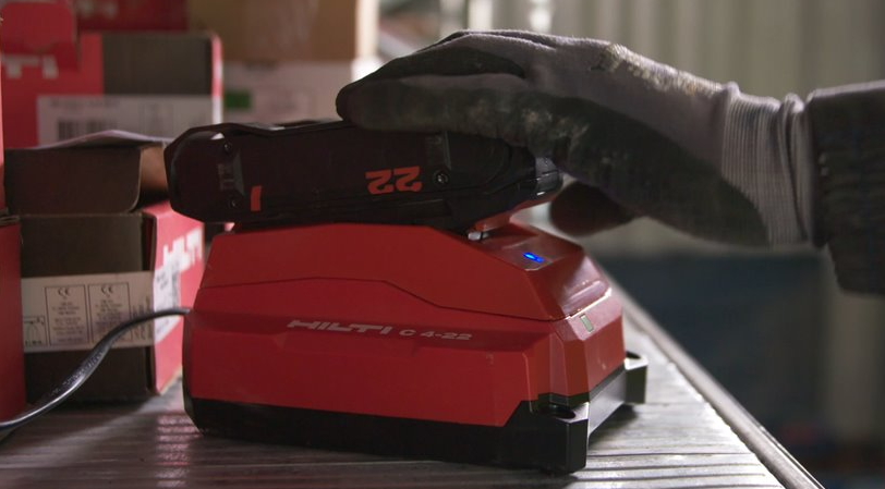

  • Avendo la batteria a portata di mano:

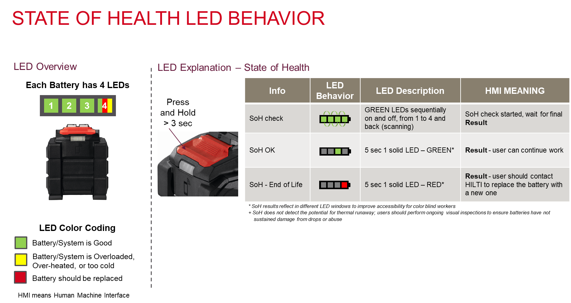

    • Tieni premuto il pulsante rosso sulla batteria Nuron per più di 3 secondi.
    • L'algoritmo della batteria verificherà il suo stato di salute (SoH). Se il LED diventa rosso, la batteria è esaurita. Se diventa verde, è tutto a posto!

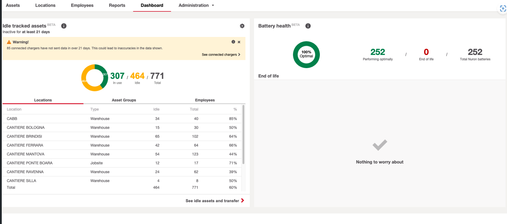

  • Avvisi relativi alla batteria sul sito web o app di ON!Track:
    • Ricarica regolare: ricarica le batterie Nuron su un Caricabatterie Nuron collegato per mantenere aggiornato lo stato della batteria nel cloud Hilti.image2021-12-2_21-43-26.png

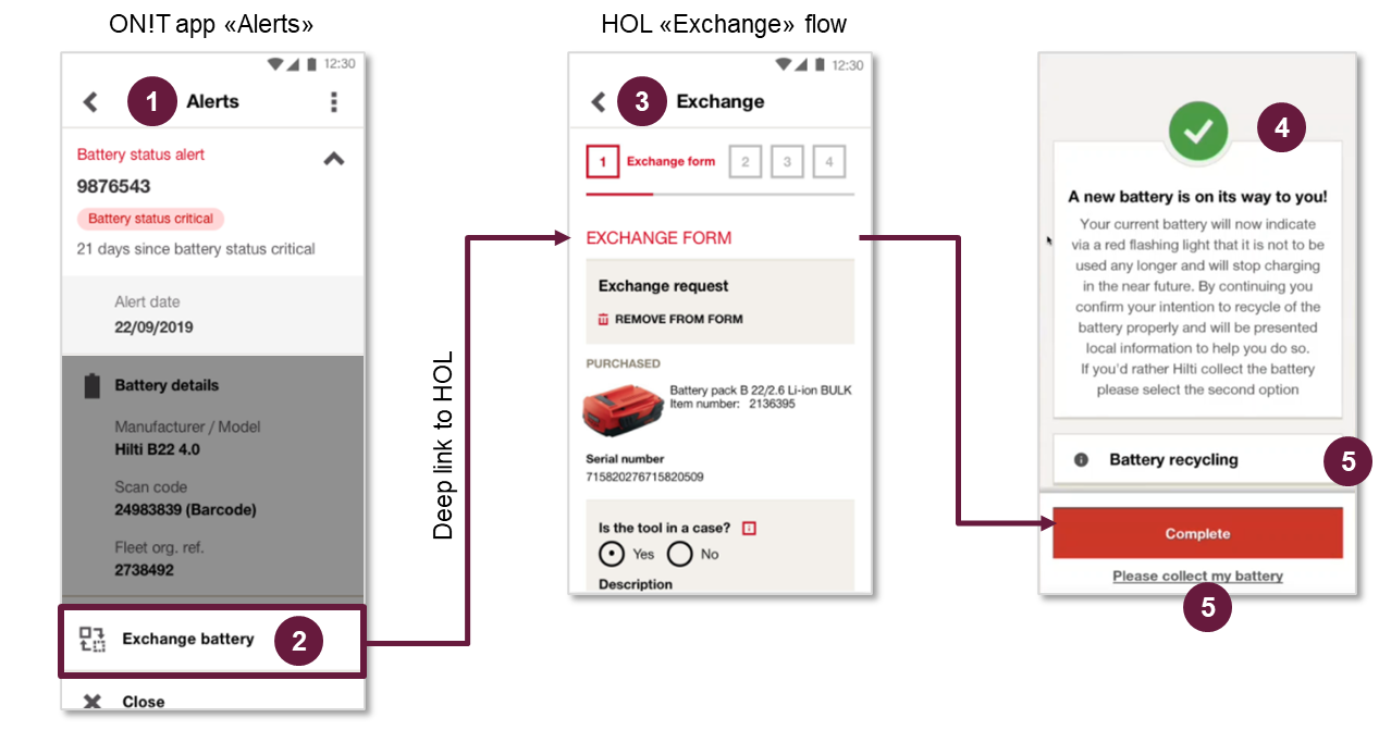

    • Avvisi sulla batteria:
      • Ricevi avvisi immediati sul sito web o app di ON!Track quando la tua batteria raggiunge la fine del ciclo di vita. Controlla la sezione “avvisi” (per tutti gli utenti ON!Track) o il “parco batterie” sul pannello web (per gli utenti ON!Track Pronto / Lite / Pro / Enterprise).
      • Questi avvisi ti consentono di sostituire facilmente la tua batteria Nuron non appena ricevi un avviso.
      • Dopo aver sostituito con successo la batteria, una nuova batteria verrà rapidamente consegnata alla destinazione da te scelta.

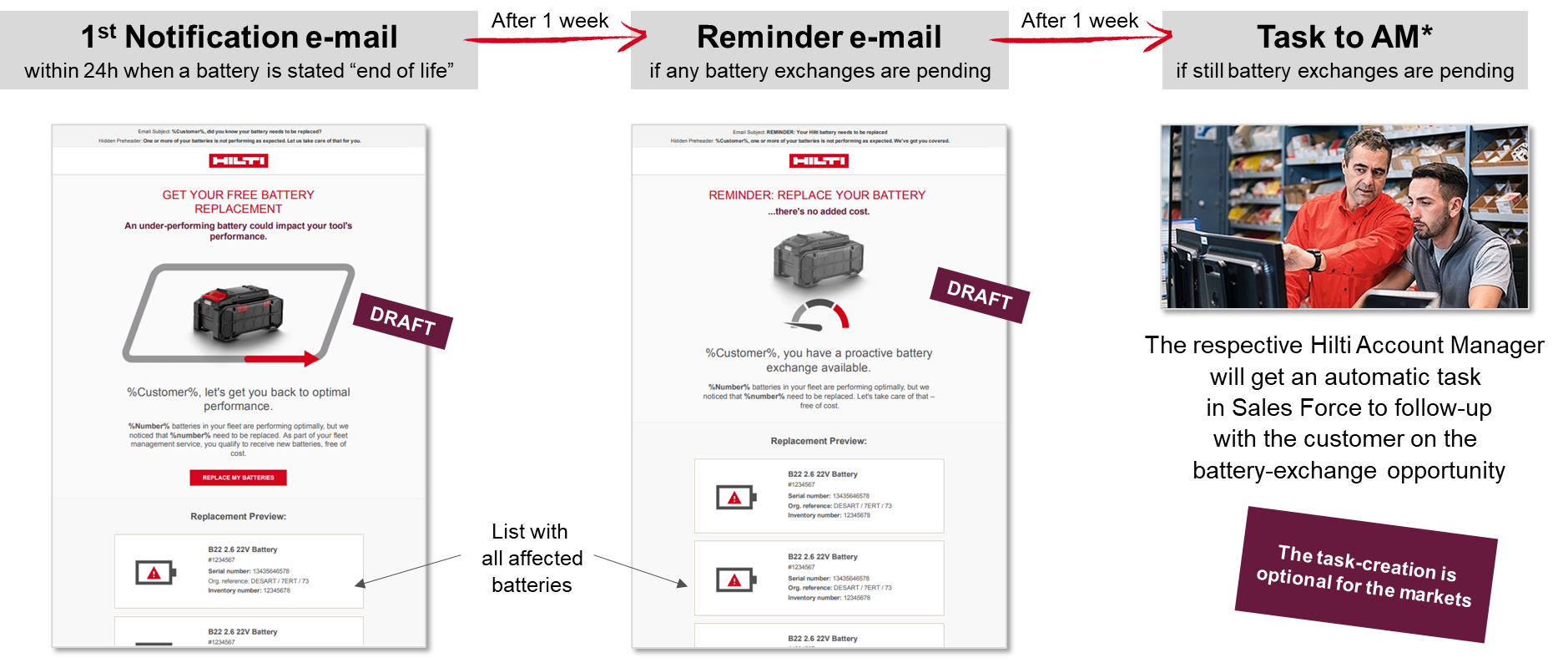

  • Notifiche proattive sulla batteria via e-mail:
    • In ON!Track, gli utenti del Fleet Management riceveranno notifiche proattive sulla batteria via e-mail. Queste notifiche includono un link che consente di sostituire facilmente la batteria.
Le schermate finali potrebbero apparire leggermente diverse.
