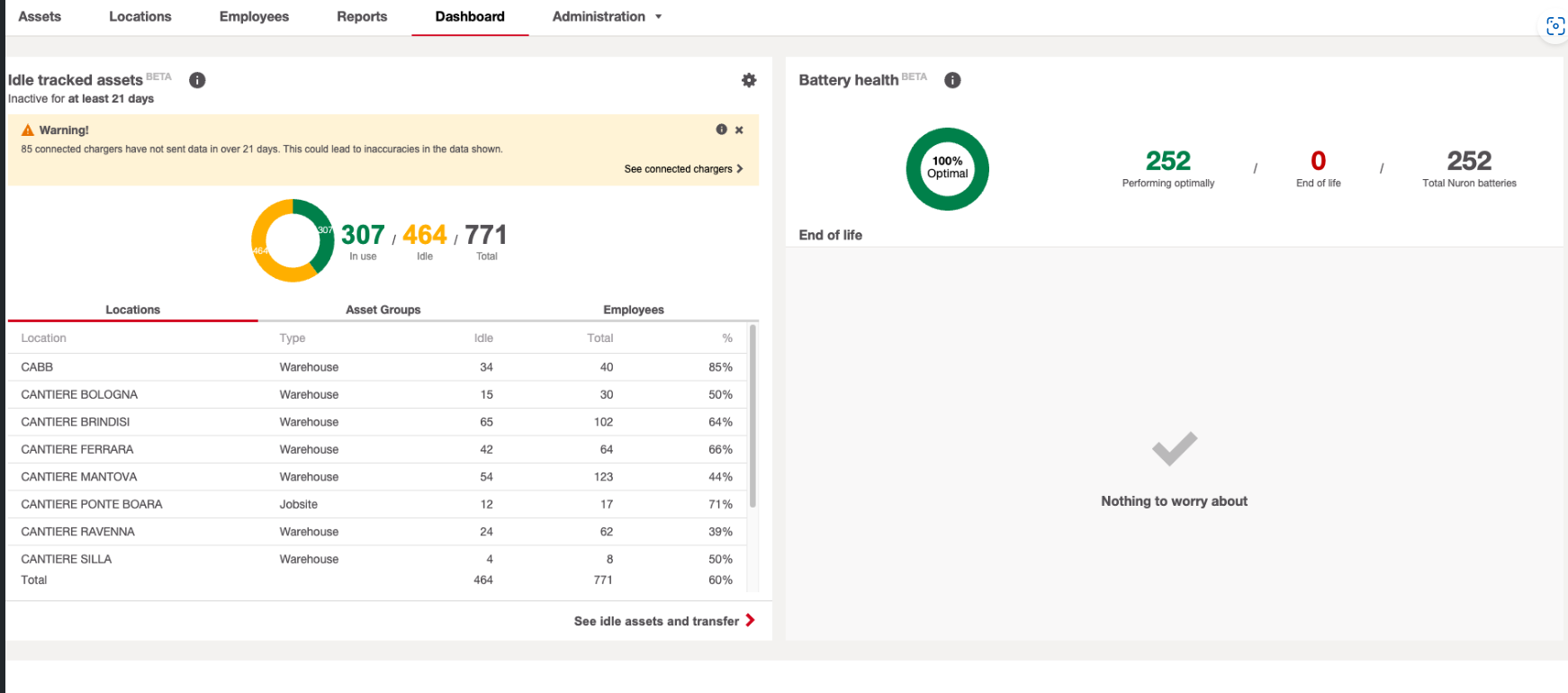

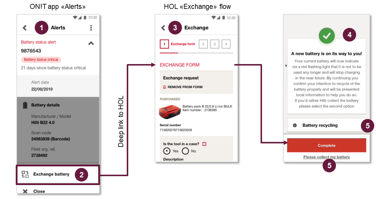

  • Segui gli avvisi relativi alla batteria sulle interfacce web o mobili di ON!Track:
    • Controlla la sezione “avvisi” (per tutti gli utenti ON!Track) o le informazioni sullo stato della batteria nel pannello panoramico (per tutti gli utenti ON!Track).
    • Questi avvisi relativi alla batteria ti consentono di sostituire facilmente la batteria del tuo Nuron seguendo i passaggi indicati.
    • Clicca su “Sostituzione” per compilare il modulo di sostituzione e richiedere l’intervento: una nuova batteria arriverà presto all’indirizzo da te indicato.image2021-12-7_12-48-31.png
Le schermate finali potrebbero apparire leggermente diverse.

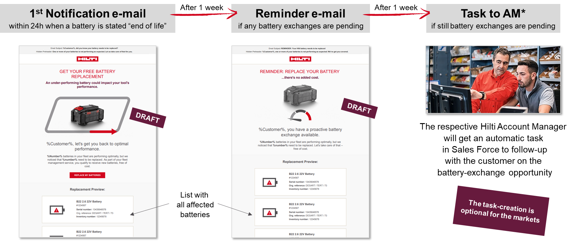

  • Notifiche proattive sulla batteria via e-mail:
    • Il servizio di Gestione della flotta di Hilti riceverà notifiche proattive sulla batteria via e-mail, oltre agli avvisi proattivi presenti in ON!Track.
    • Queste e-mail contengono un link che consente di sostituire facilmente la batteria esaurita in pochi semplici passaggi.image2021-12-7_12-57-12 (1).png
