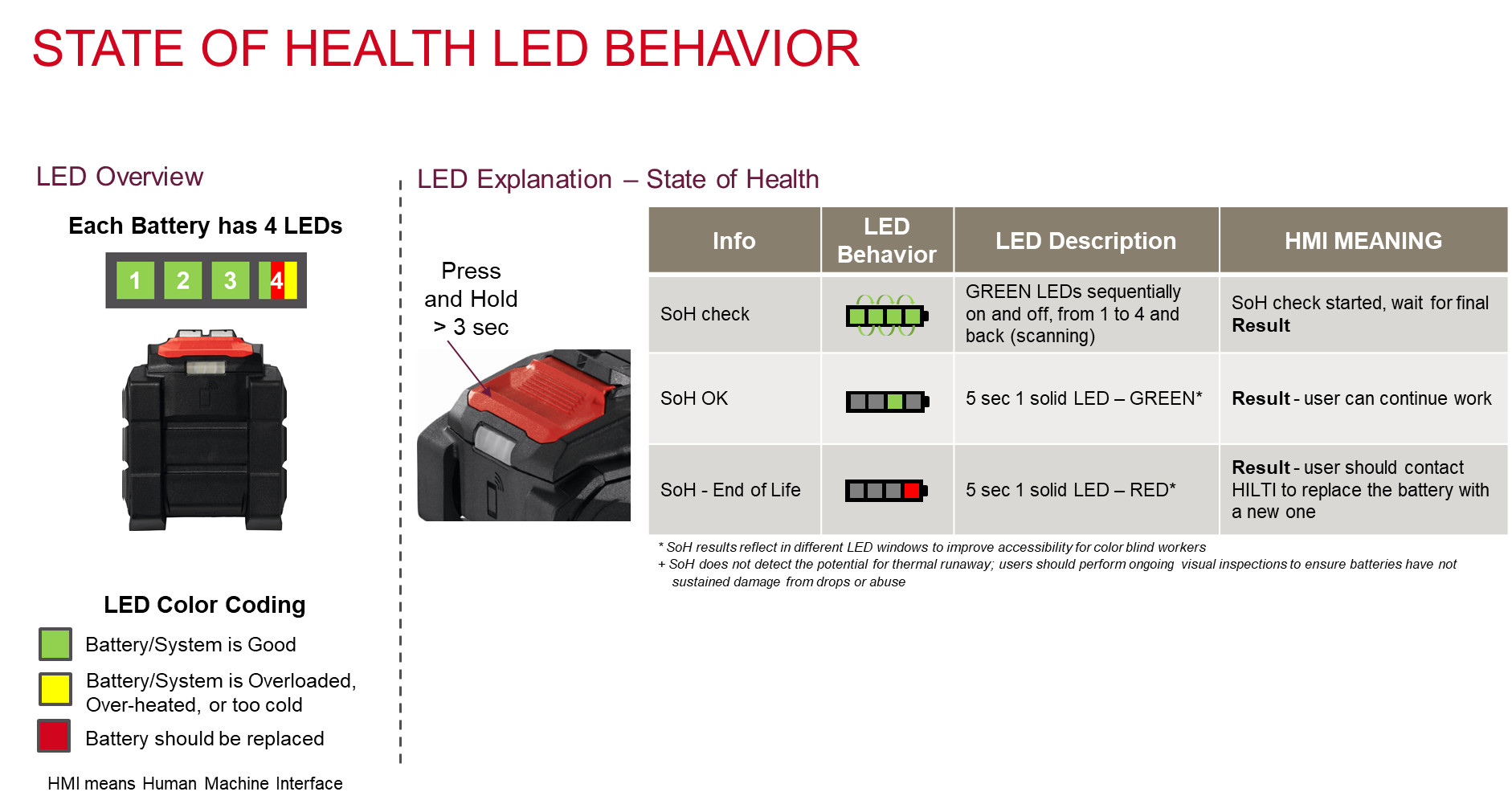

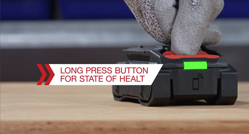

  • Prendi una batteria Nuron e tieni premuto il pulsante sulla batteria per più di 3 secondi.
  • La batteria avvierà l'algoritmo per verificare il proprio stato di salute (SoH).

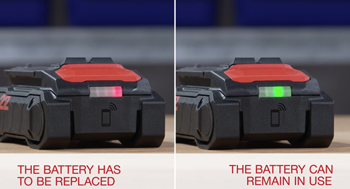

  • Una volta pronta, la batteria visualizzerà una delle seguenti opzioni
    • Un LED verde fisso: tutto a posto!
    • Un LED rosso fisso: la batteria è esaurita!
