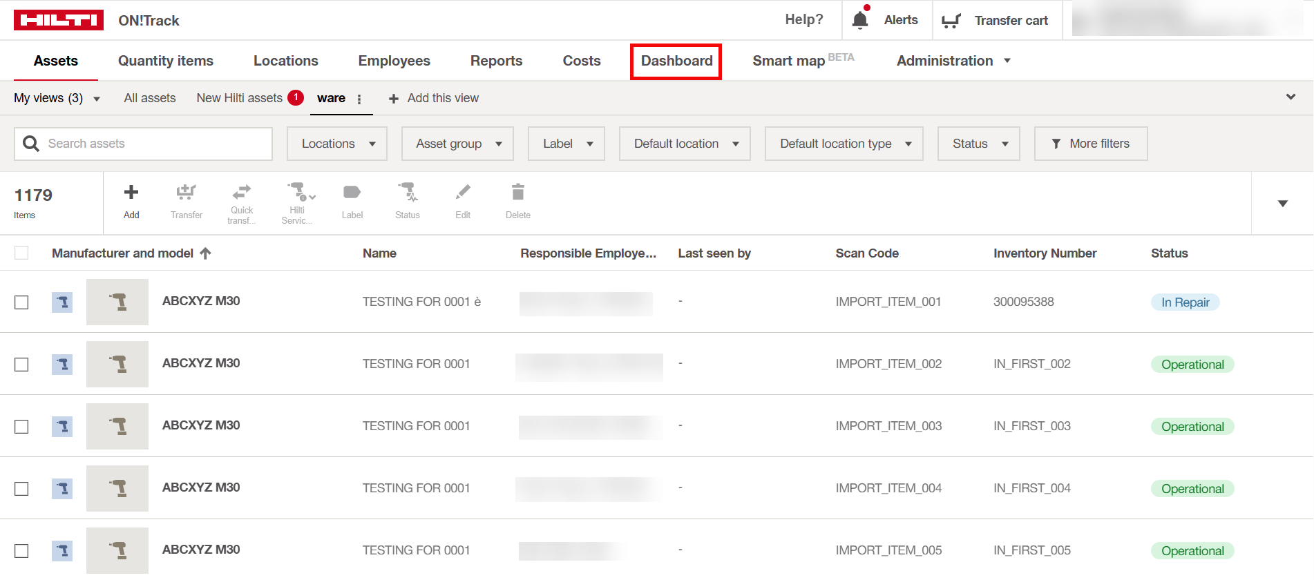

  • Accedere all'interfaccia web di ON!Track

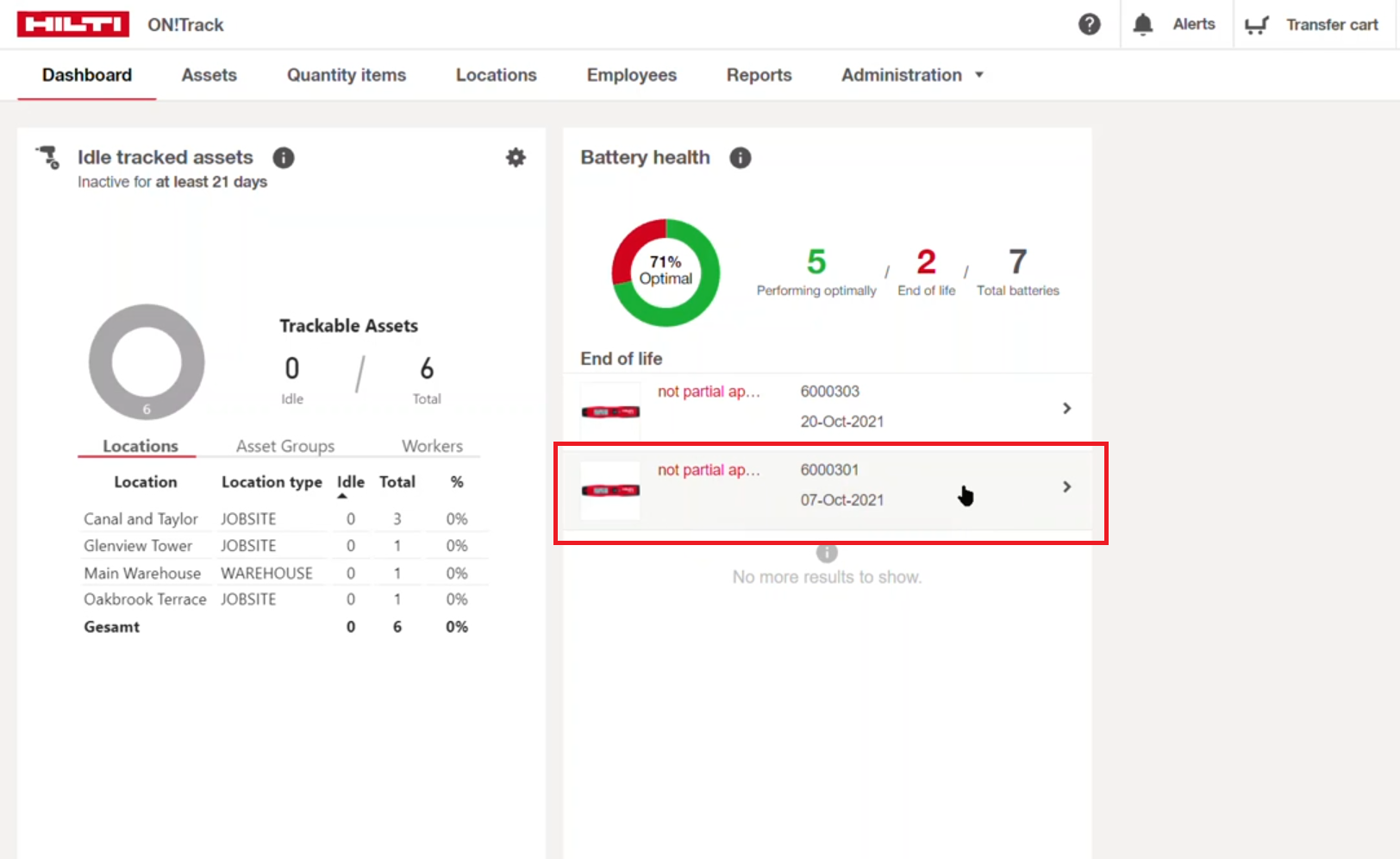

  • Clicca sulla scheda Dashboard.

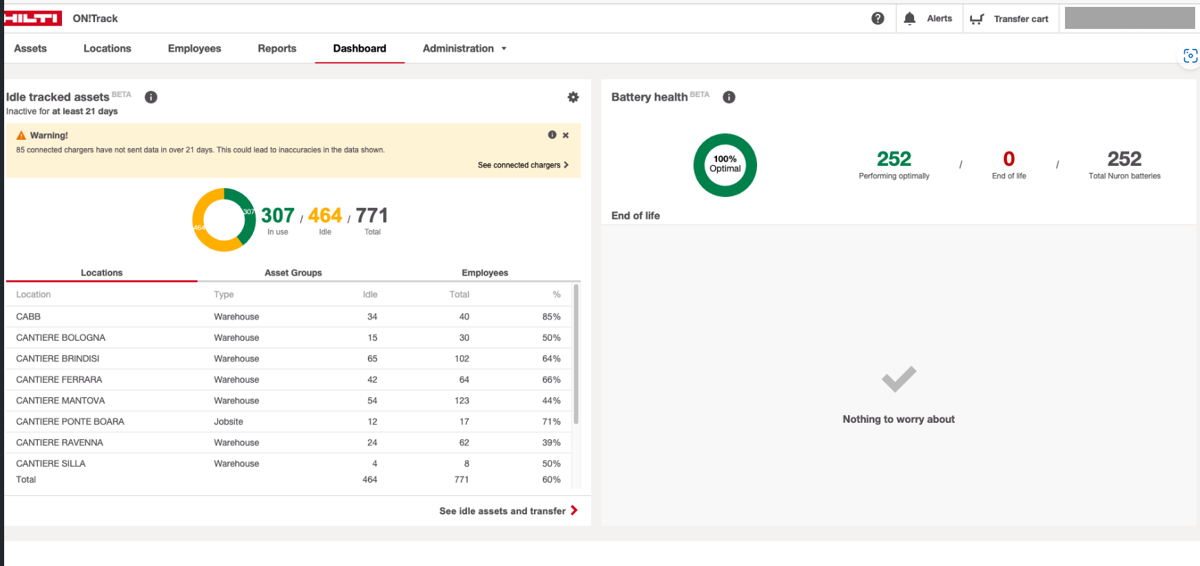

  • Il grafico ti offre una panoramica immediata dello stato delle tue batterie Nuron.

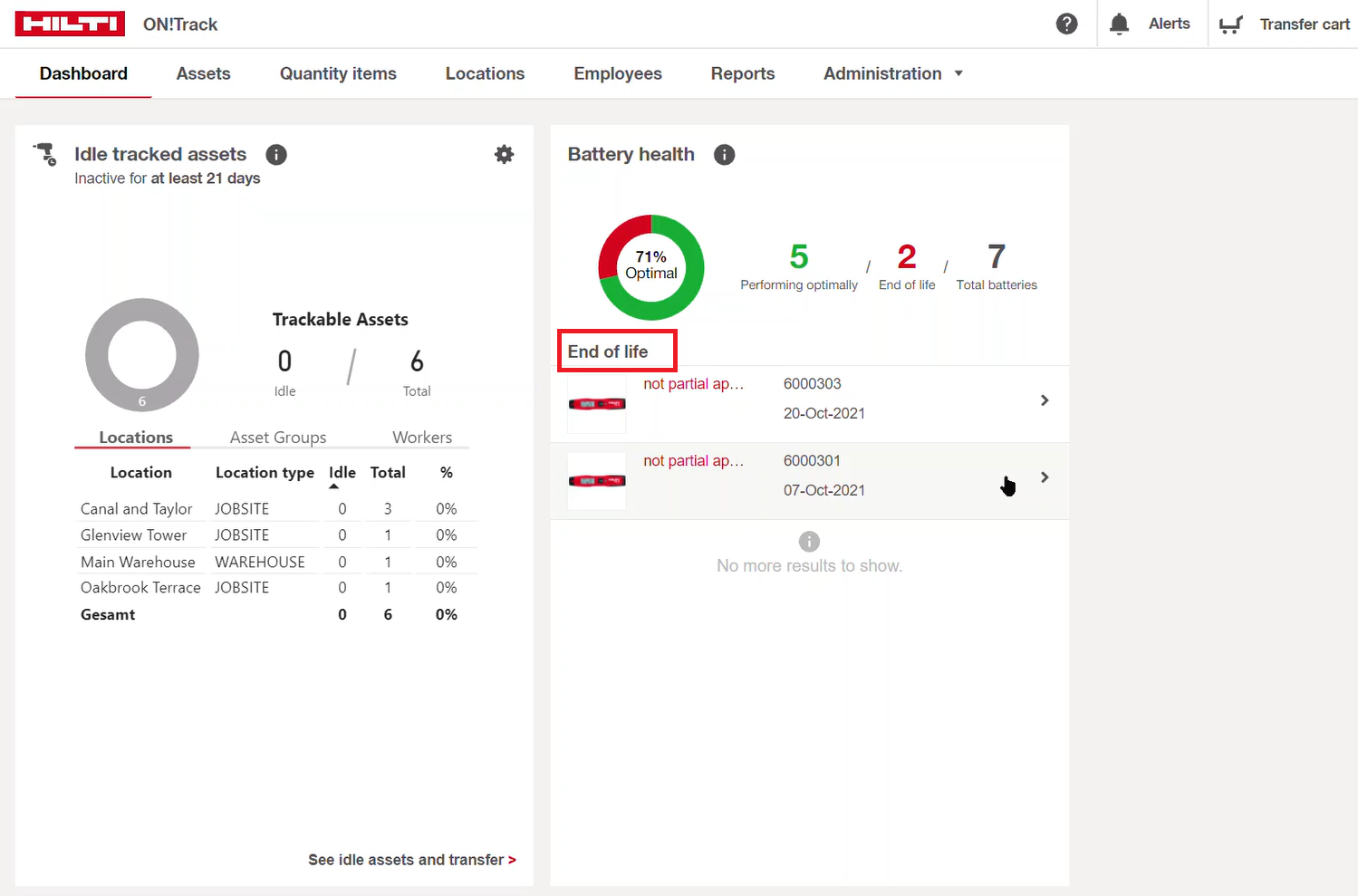

  • Controlla se hai ricevuto un avviso relativo alla batteria nella sezione «Da sostituire» del grafico.
  • Clicca sull'avviso relativo alla batteria se desideri ulteriori informazioni sulla batteria (ad esempio, il dipendente a cui è assegnata, l'ubicazione).

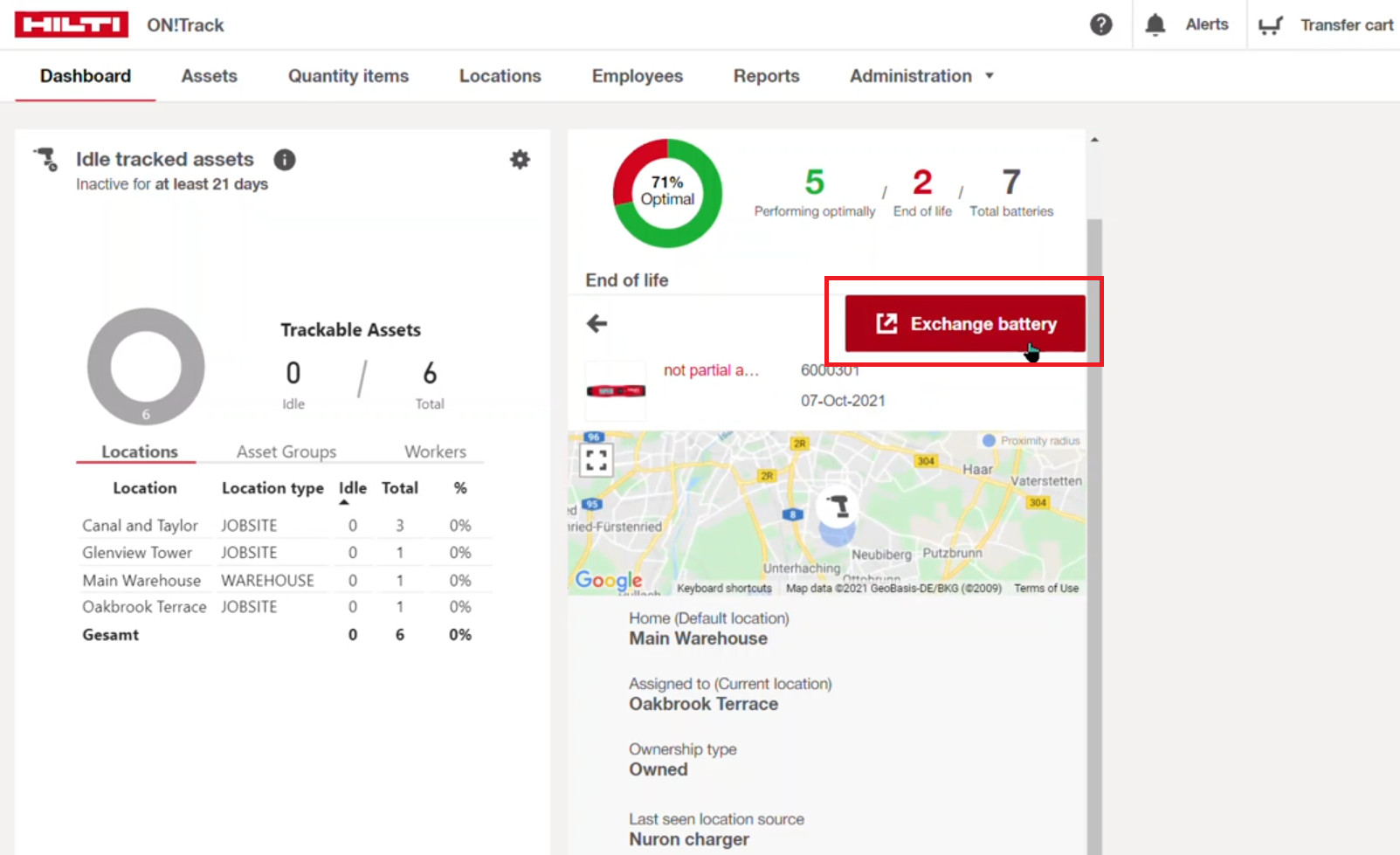

  • Clicca sull'icona “Sostituisci batteria” per avviare la procedura di sostituzione.

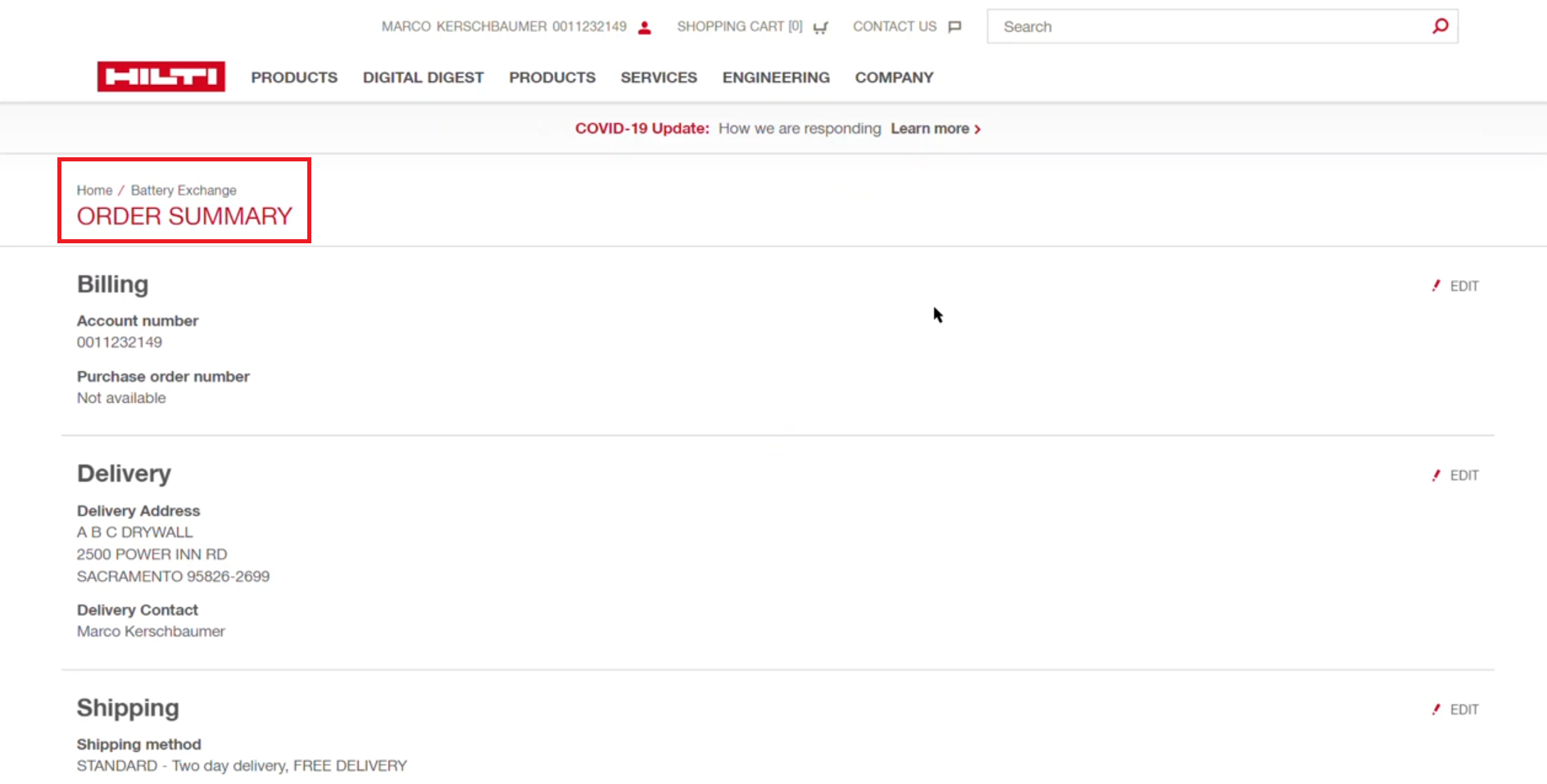

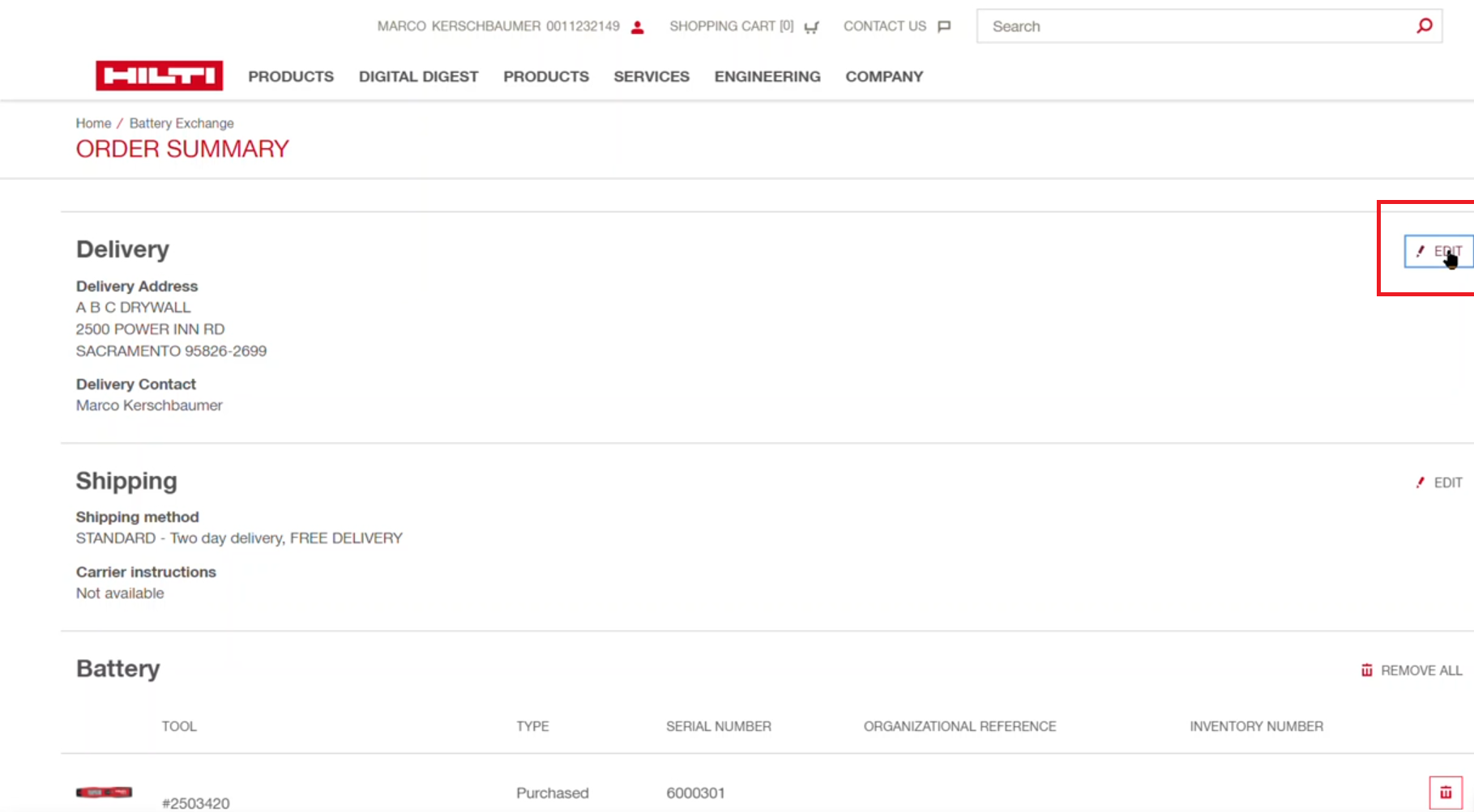

  • Verrai ora reindirizzato a Hilti Online: effettua l'accesso con le tue credenziali, se necessario.
  • Segui le istruzioni e compila il modulo per fornire le informazioni richieste, ad esempio l'indirizzo di fatturazione o di consegna.

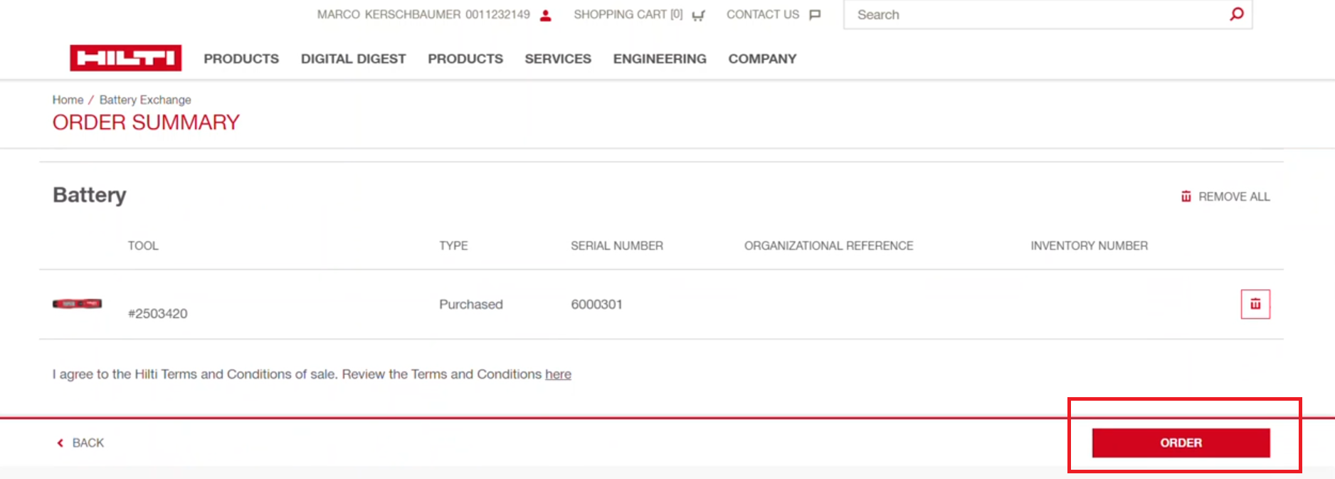

  • Clicca su «Ordina»: riceverai immediatamente una conferma.

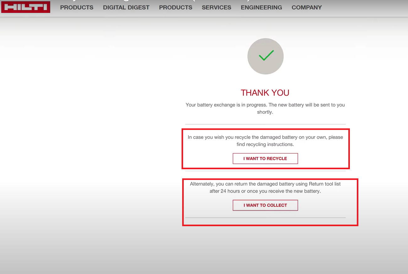

  • Ti preghiamo di verificare le opzioni di riciclaggio nella schermata di conferma.
