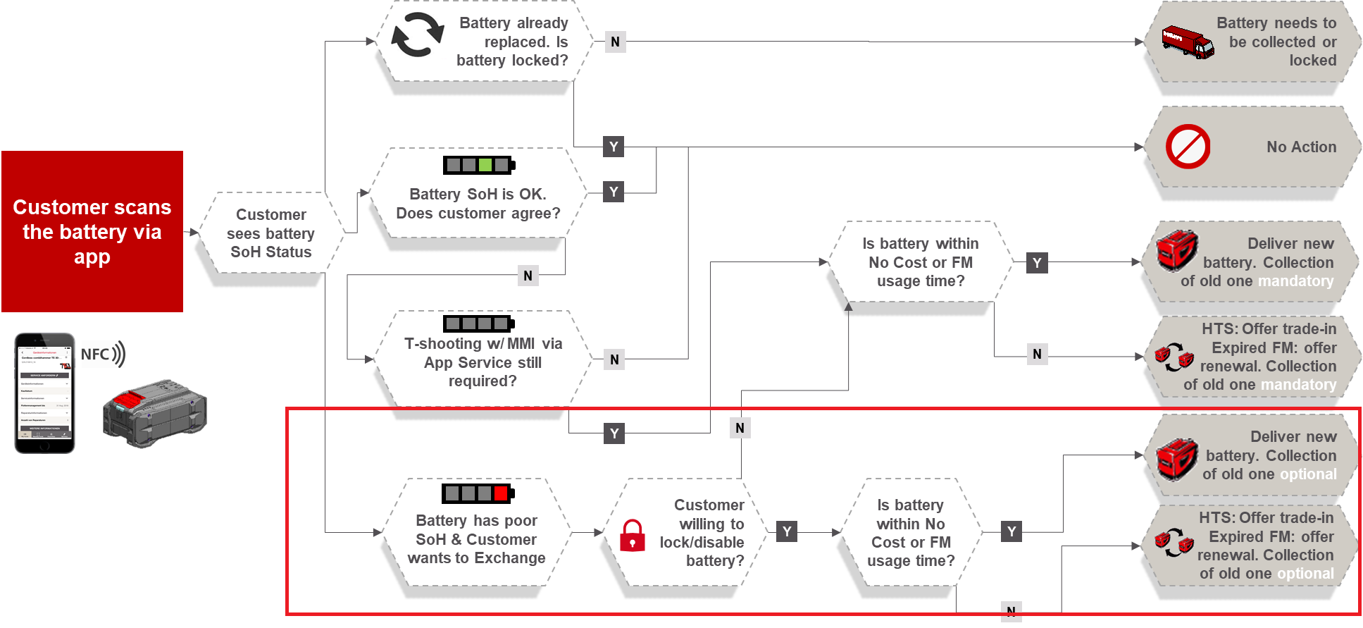

Questo diagramma di flusso fornisce una panoramica dettagliata dello stato della batteria, della sostituzione e del blocco.
