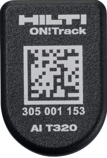

I tag sensori sono dispositivi piccoli e resistenti che, una volta attivati, inviano un segnale ogni 8 secondi. L'app ON!Track sul tuo telefono, insieme ai gateway di magazzino, ai gateway per veicoli, ai gateway telematici e alla rete globale Trackunit, è in grado di rilevare questo segnale Bluetooth. Quando i tag vengono scansionati, il numero del tag e le informazioni sulla posizione vengono inviati alla Hilti IoT Cloud, che elabora i dati e li visualizza in ON!Track. Questo ti permette di vedere quando e dove un bene è stato visto l'ultima volta e da quale dispositivo. Puoi anche eseguire una scansione nelle vicinanze per trovare i beni con i tag sensori nelle vicinanze.
I tag Sensor sono dotati anche di un accelerometro che registra l'utilizzo dell'attrezzo e memorizza questi dati fino a quando non vengono letti da un Gateway o da un'App mobile. Queste informazioni sull'utilizzo vengono visualizzate come tempo “di inattività” in ON!Track e consentono di vedere quando un attrezzo è stato utilizzato l'ultima volta. Maggiori dettagli al riguardo saranno trattati nel prossimo modulo didattico.

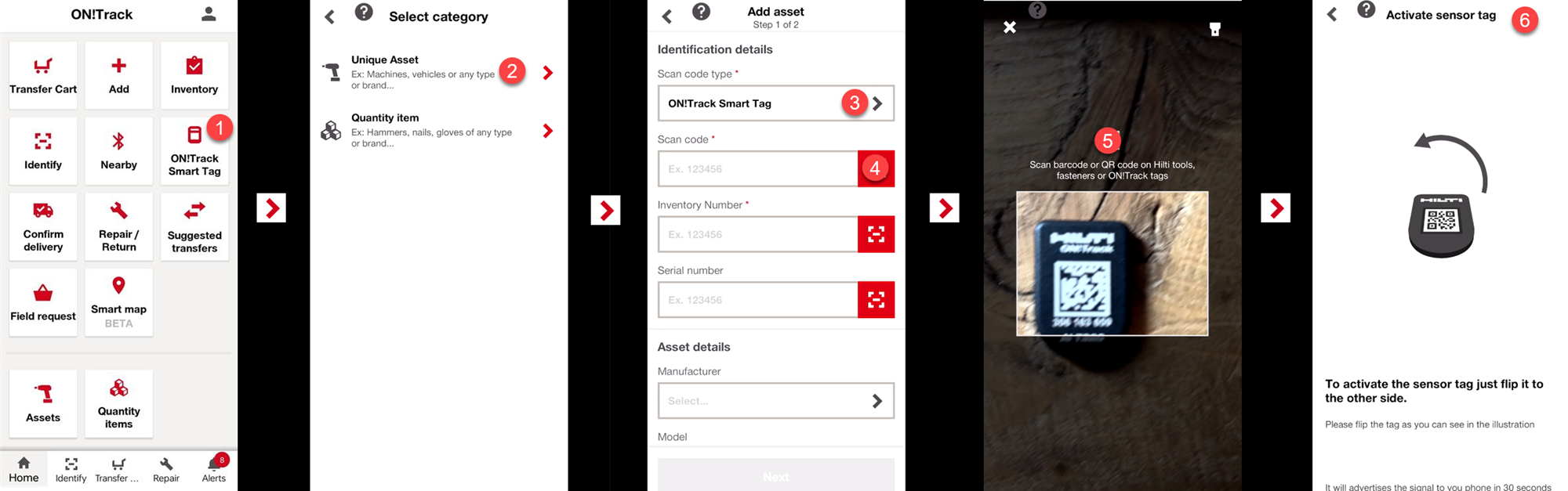

Per aggiungere un tag Sensor a un bene, sia esso nuovo o esistente, seguire questi passaggi:
  1. Attiva il tag sensore utilizzando l'app mobile. L'attivazione di nuovi tag può essere effettuata solo in questo modo. L'esempio riportato di seguito utilizza l'app per iOS, ma la procedura è simile per Android.
  2. Per un bene esistente, individua il bene, entra in modalità modifica e aggiungi il tag.
  3. Per un nuovo bene, clicca su “+”, seleziona “Bene unico” e modifica il tipo di codice di scansione in “ON!Track Smart Tag” nella schermata di scansione del codice a barre. Segui le istruzioni per scansionare il codice QR sul tag.
  4. Capovolgi il tag e avvicina il telefono. Questo attiva l'accelerometro all'interno del tag e lo accende in modo permanente. D'ora in poi, invierà un Segnale Bluetooth ogni 8 secondi fino a quando la batteria non si esaurirà.
