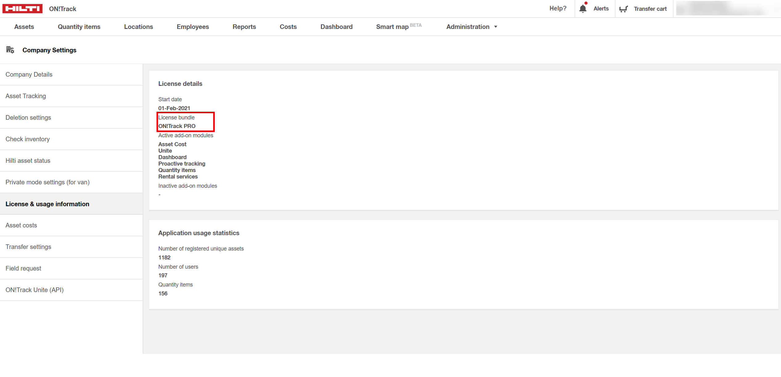

  • Verifica il tipo di licenza del tuo account (Licenza Pro, Licenza enterprise e Licenza Legacy).

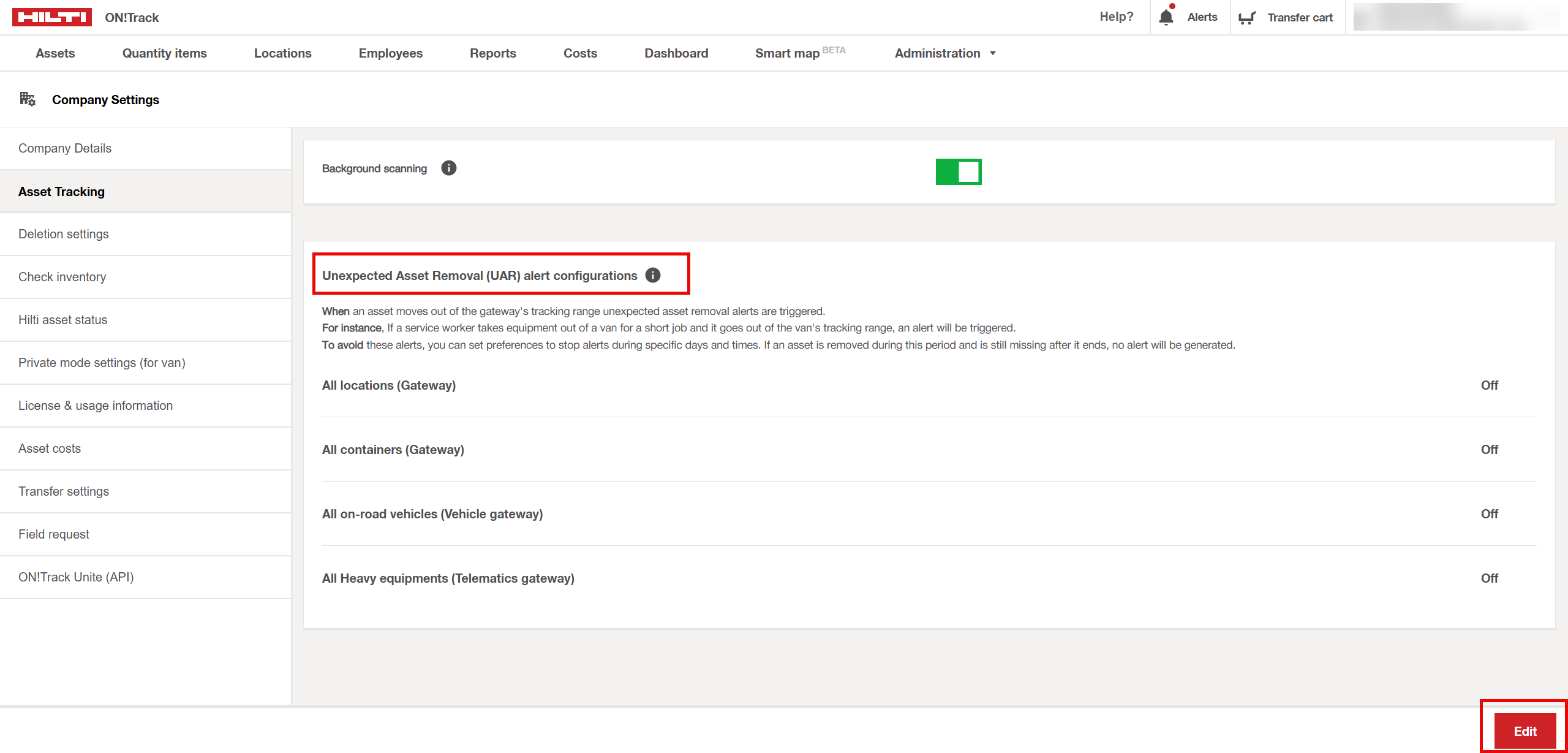

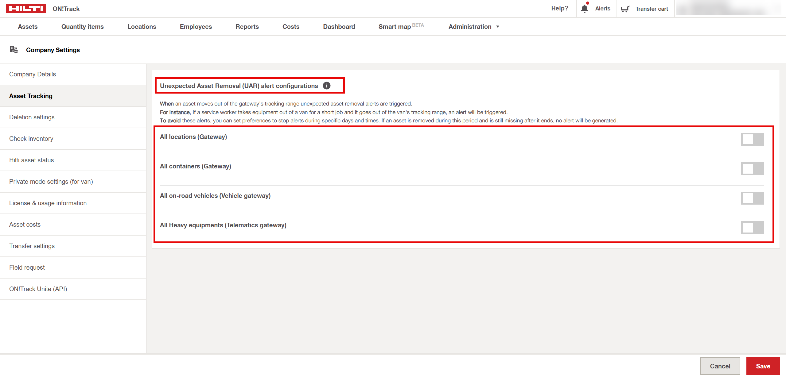

  • Vai su Impostazioni aziendali e apri la sezione “Tracciabilità dei beni”. Nella sezione “Configurazione avvisi di rimozione imprevista delle risorse (UAR)”.
  • Clicca su Modifica accanto al gruppo che desideri aggiornare (ad esempio “Tutte le ubicazioni”, “Tutti i container”, “Tutti i veicoli stradali” o “Tutte le attrezzature pesanti”).

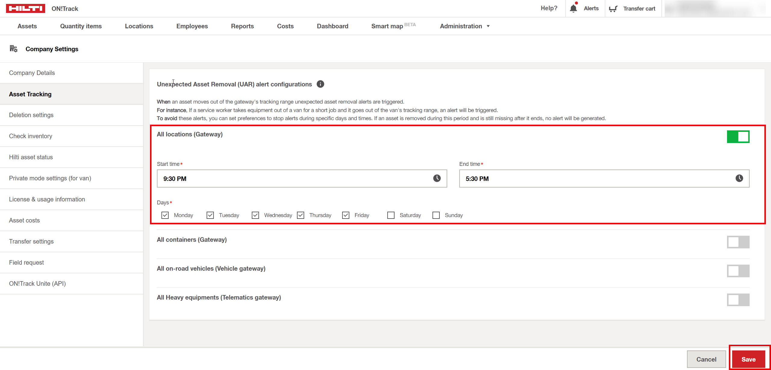

  • Seleziona i giorni e l'intervallo di tempo in cui gli avvisi devono essere sospesi.
  • Aggiorna gli attributi richiesti e clicca su “Salva” per salvare le Impostazioni.
