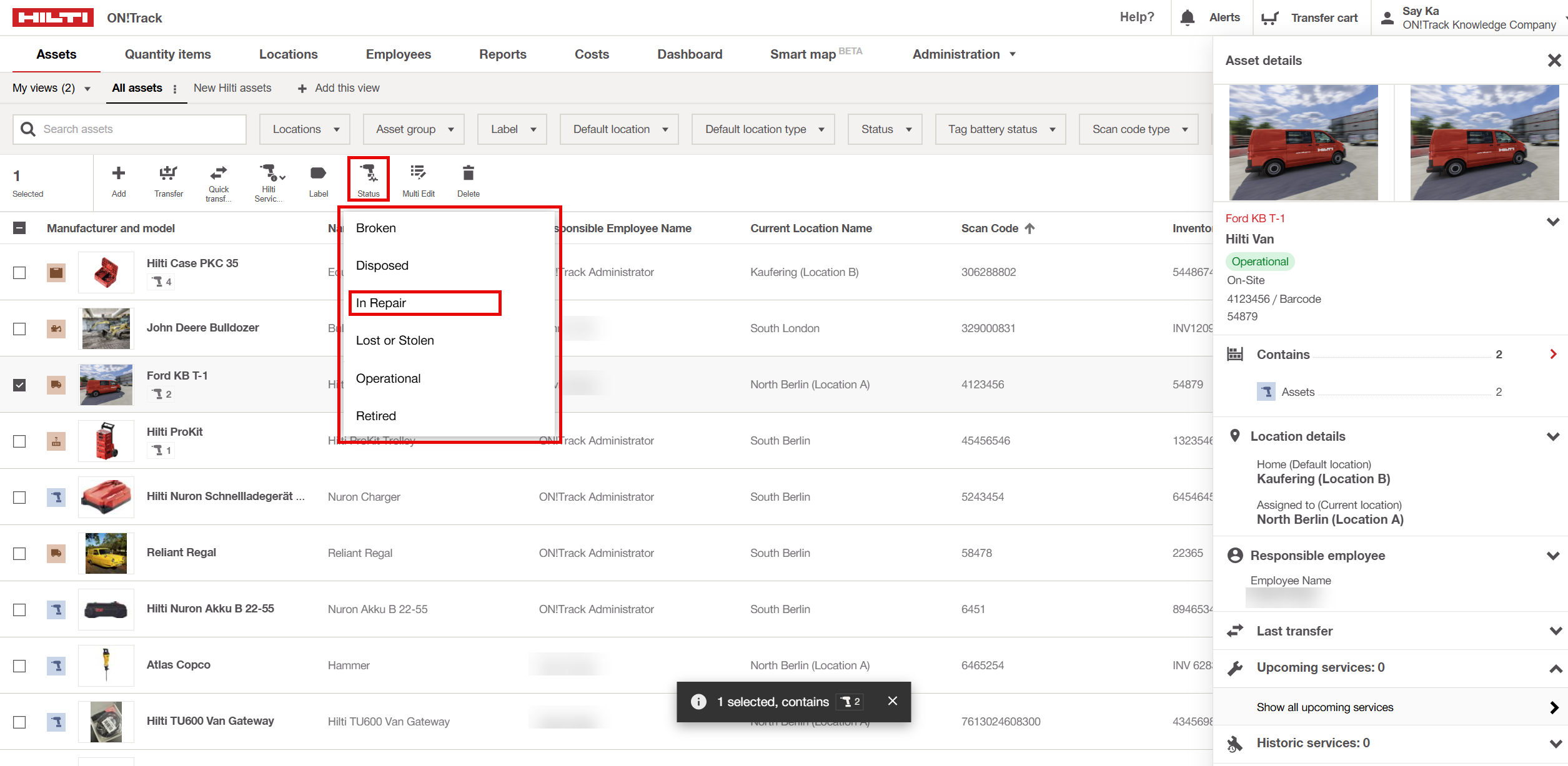

  • Come utilizzare l'opzione “Stato”:

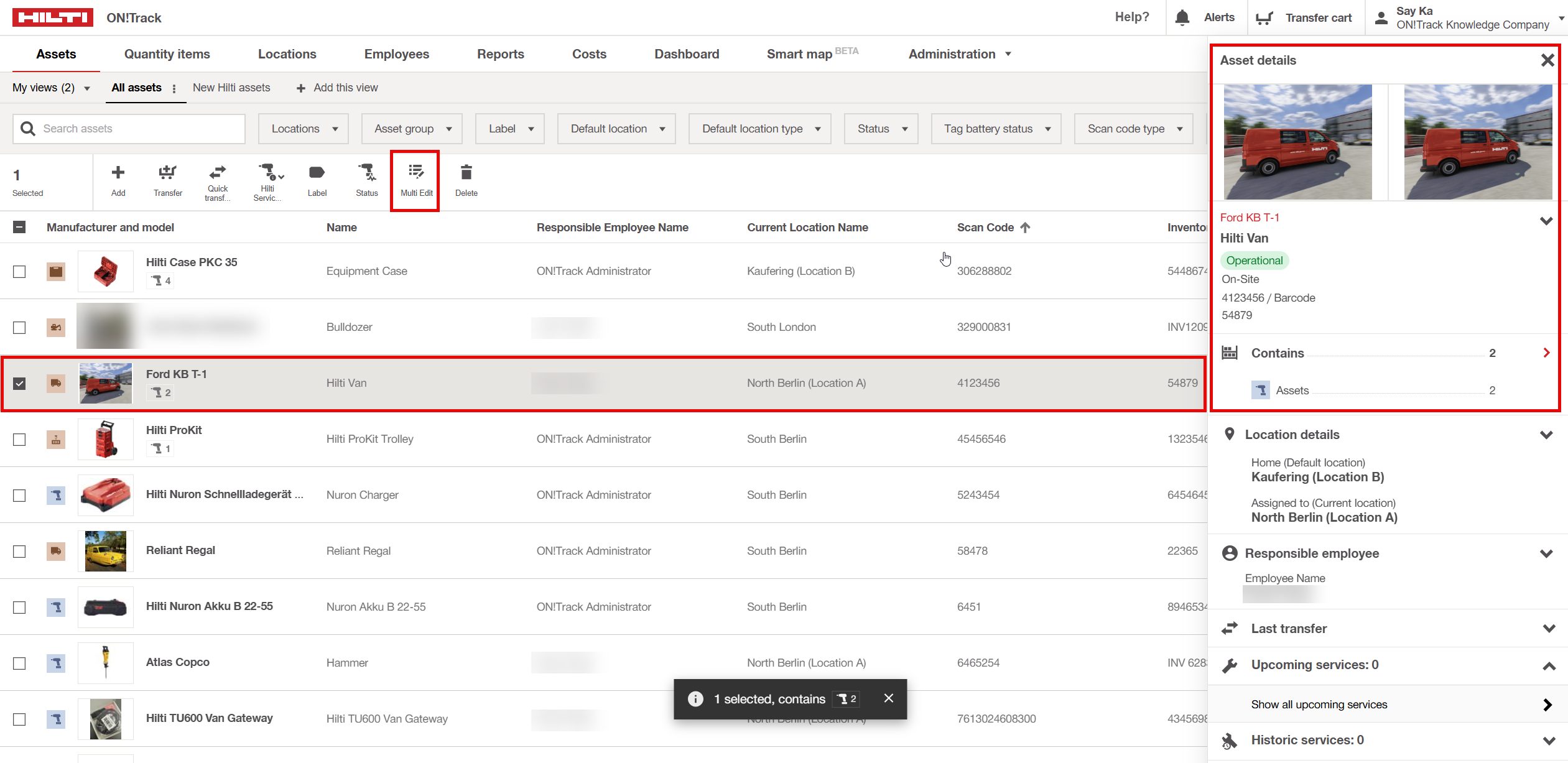

    • Per modificare lo stato di un Bene, seleziona innanzitutto il Bene, quindi clicca sul pulsante “Stato”.

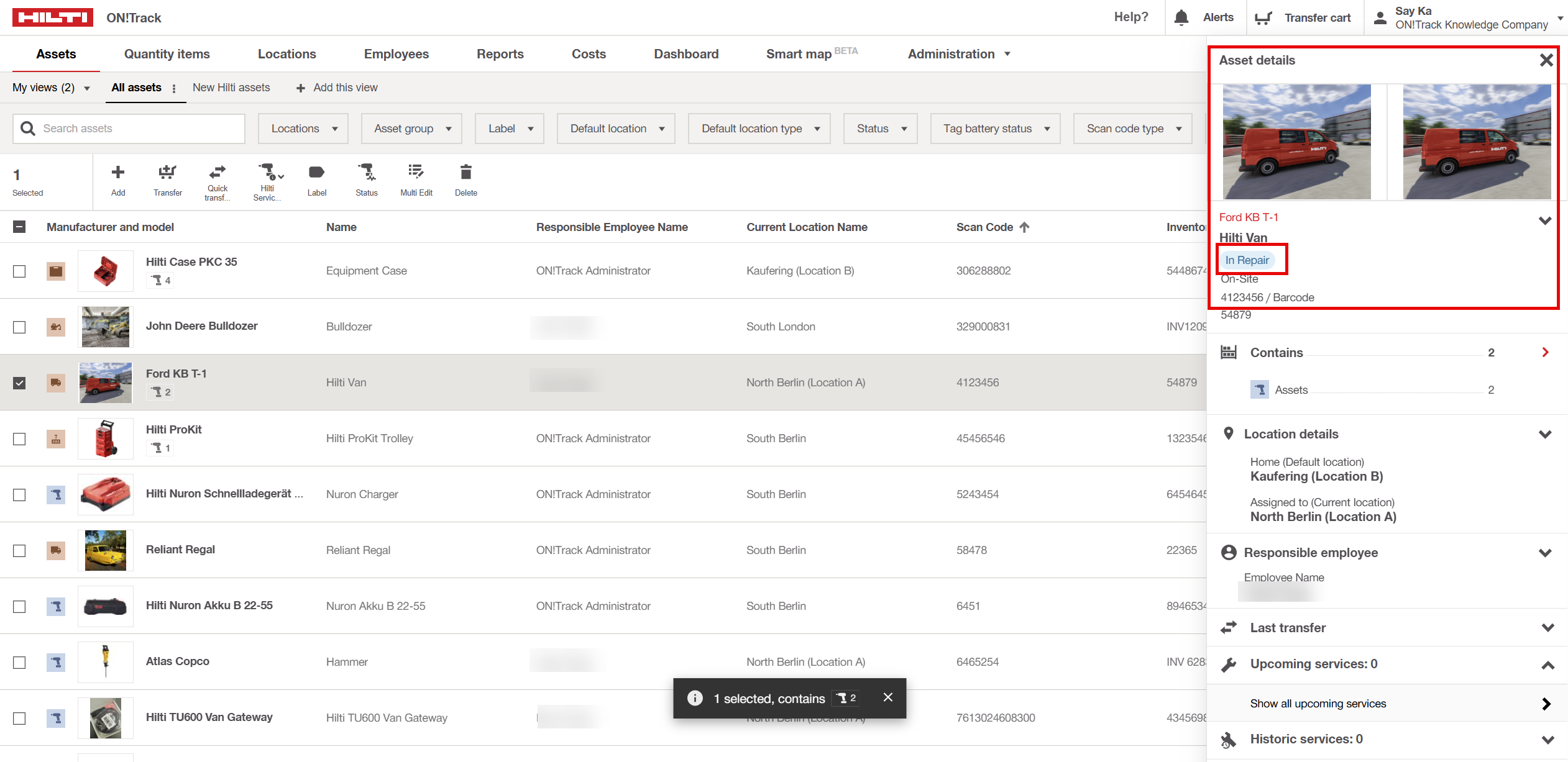

    • Dal menu a tendina, seleziona lo stato che desideri applicare a questo bene e ai suoi beni secondari (ad es. “In Riparazione”).

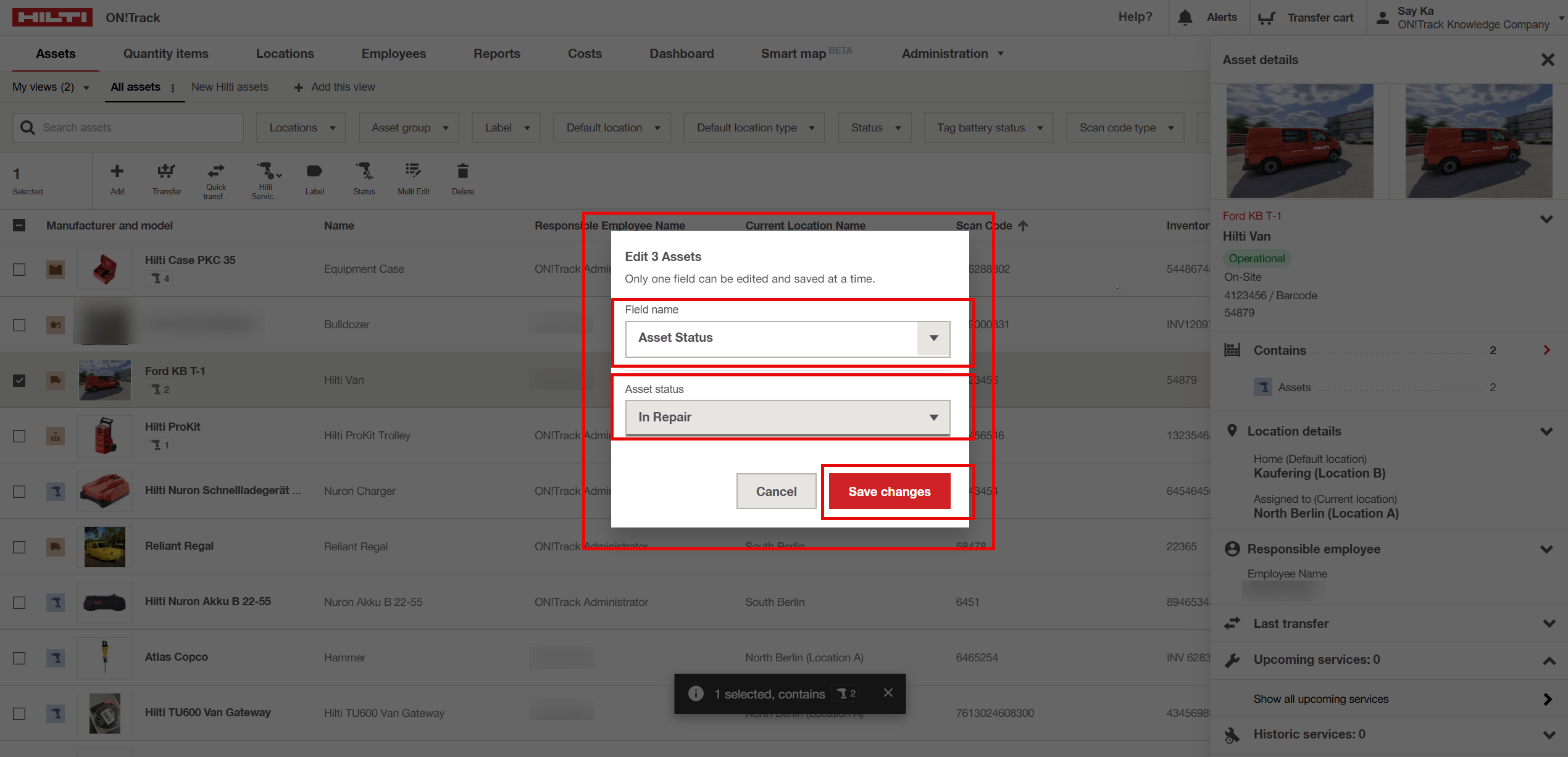

  • Come utilizzare l'opzione “Modifica multipla”:
    • Per modificare lo stato di un bene, seleziona prima i beni, quindi fai clic sul pulsante “Modifica multipla”.

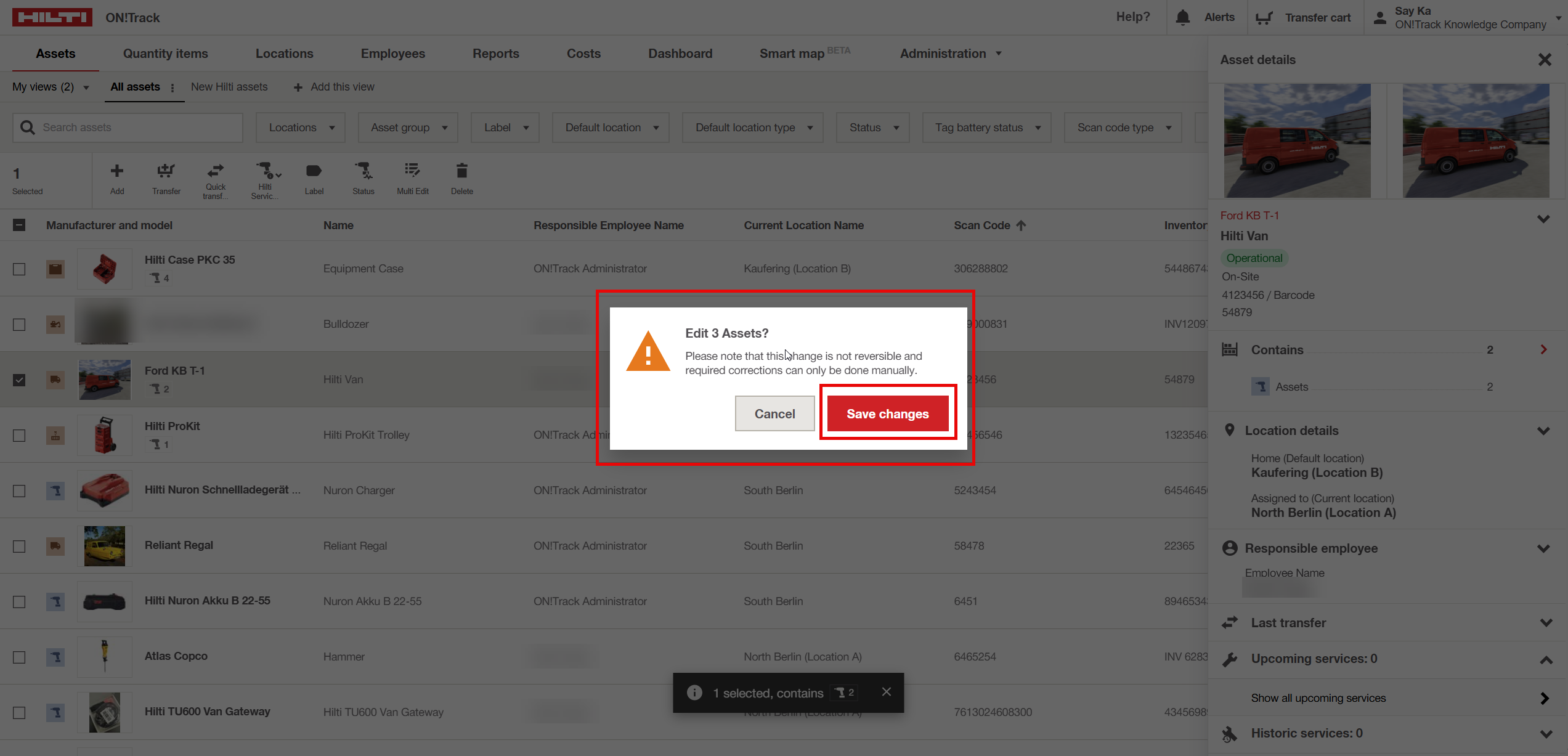

    • Seleziona un campo, scegli “Stato bene” come tipo di campo, inserisci lo stato desiderato e clicca su “Salva modifiche”.

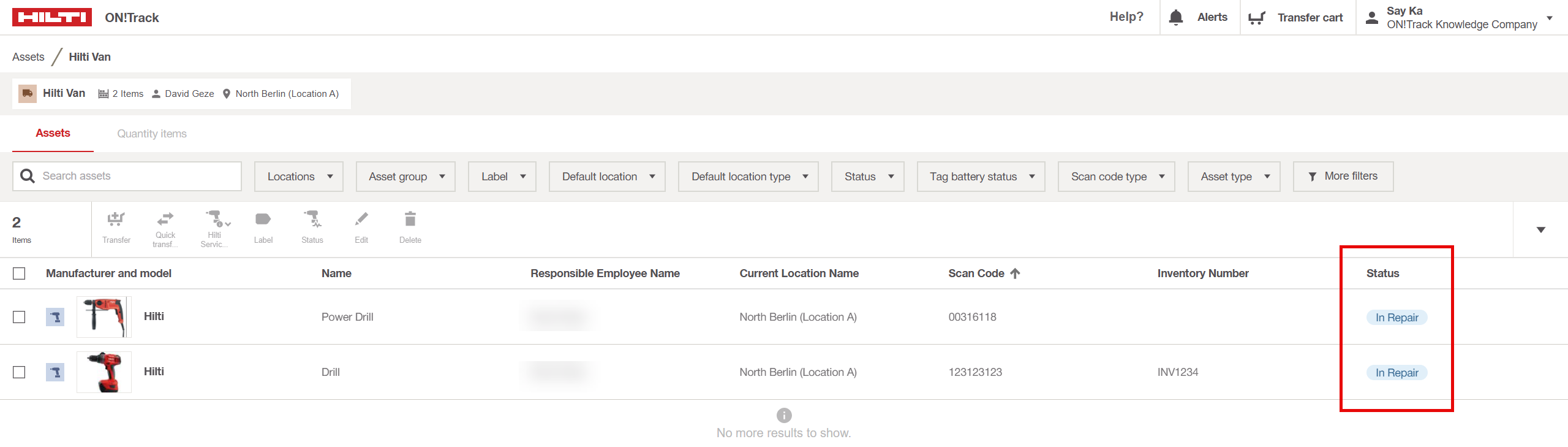

    • In entrambi i casi, la modifica dello stato di un bene di stoccaggio (ad esempio, impostandolo su "In riparazione") comporterà anche la modifica dello stato di tutti i beni subordinati.
