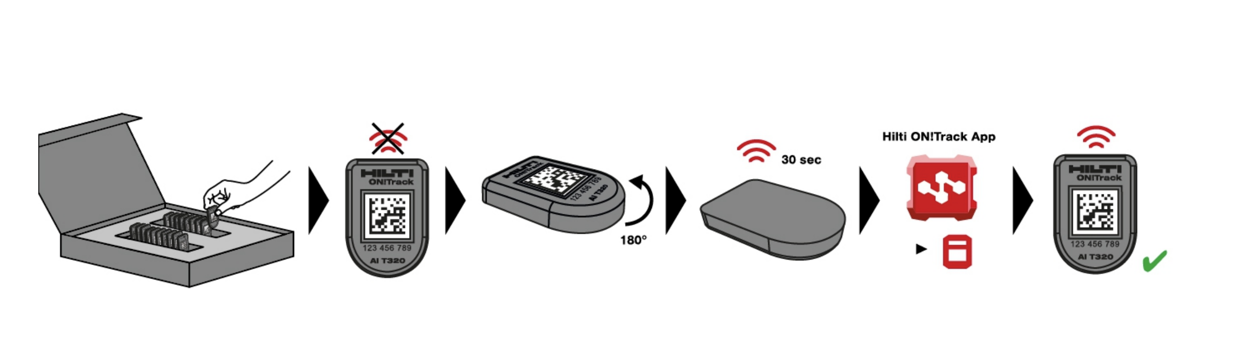

I tag vengono forniti in modalità di archiviazione, in modo da non consumare la durata della batteria mentre sono in deposito. Ciò riduce o disattiva il loro segnale Bluetooth. Per “riattivare” i tag, è necessario prima attivarli tramite un telefono cellulare.
Orientamento del tag
Il modo in cui si capovolge il tag, nel senso della lunghezza o della larghezza, non influisce sulle sue prestazioni. Finché il tag viene ruotato di 180°, funzionerà correttamente.
