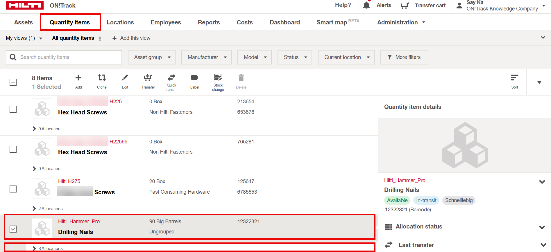

  • Seleziona la quantità dell'articolo, quindi visualizza le relative allocazioni.

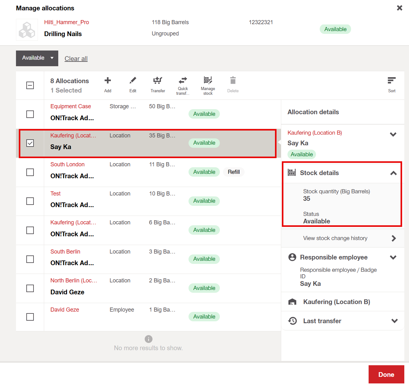

  • Apri la scheda “Assegnazioni”, seleziona l'assegnazione che desideri aggiornare e clicca su “Gestisci stock”.
  • Ecco un breve elenco delle principali funzioni (Rifornimento, Correzione delle scorte e Modifica dello stato) e della loro utilità.

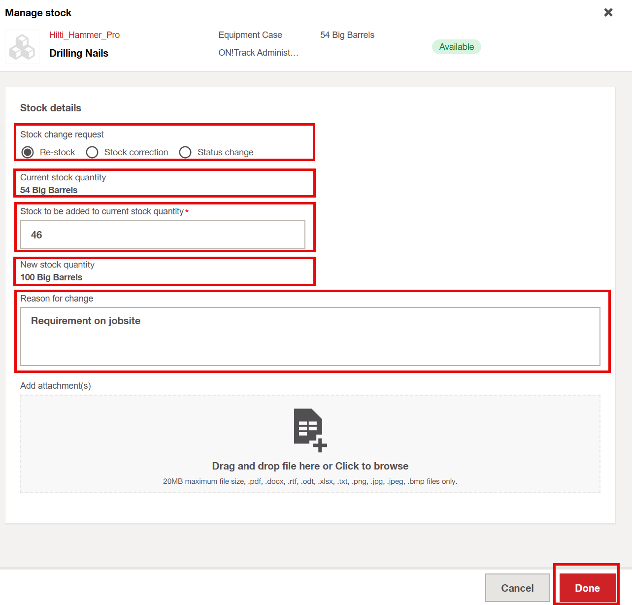

Rifornimento:
  • Scopo:
  • Utilizza questa funzione quando un fornitore consegna nuovi materiali direttamente in cantiere. Ti aiuta ad aggiungere le nuove scorte a quelle già assegnate a quel lavoro.
  • Perché è utile:
  • È utile quando le scorte attuali stanno per esaurirsi e si riceve una nuova spedizione. Questa funzione consente di aggiornare rapidamente il sistema per indicare che i nuovi materiali sono arrivati.
Istruzioni:

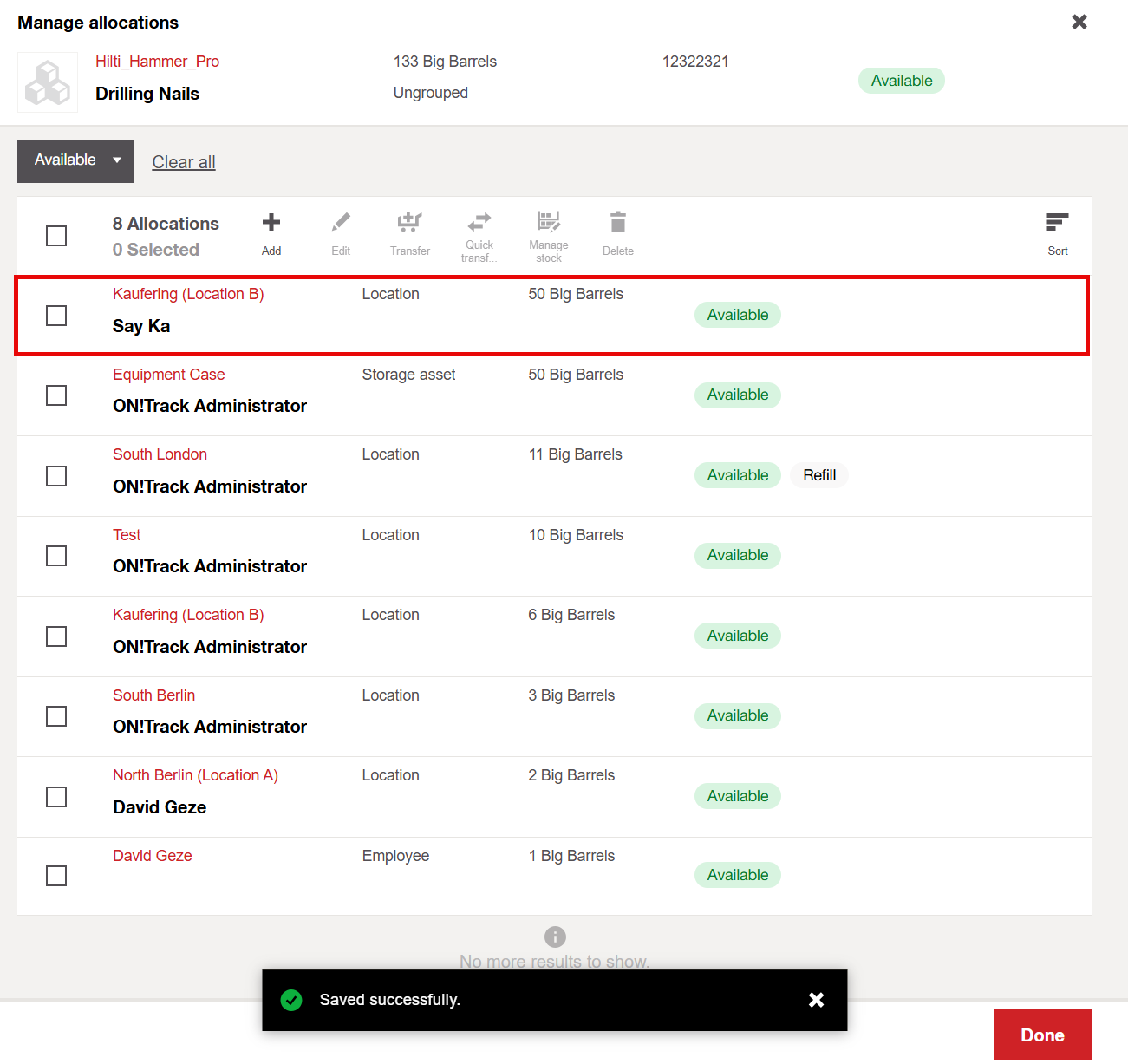

  • Inserire la quantità da aggiungere alle scorte, assicurarsi che sia maggiore di zero per evitare errori, quindi salvare per aggiornare i livelli delle scorte.
  • Verifica l'assegnazione richiesta per assicurarti che i livelli delle scorte siano aggiornati correttamente.

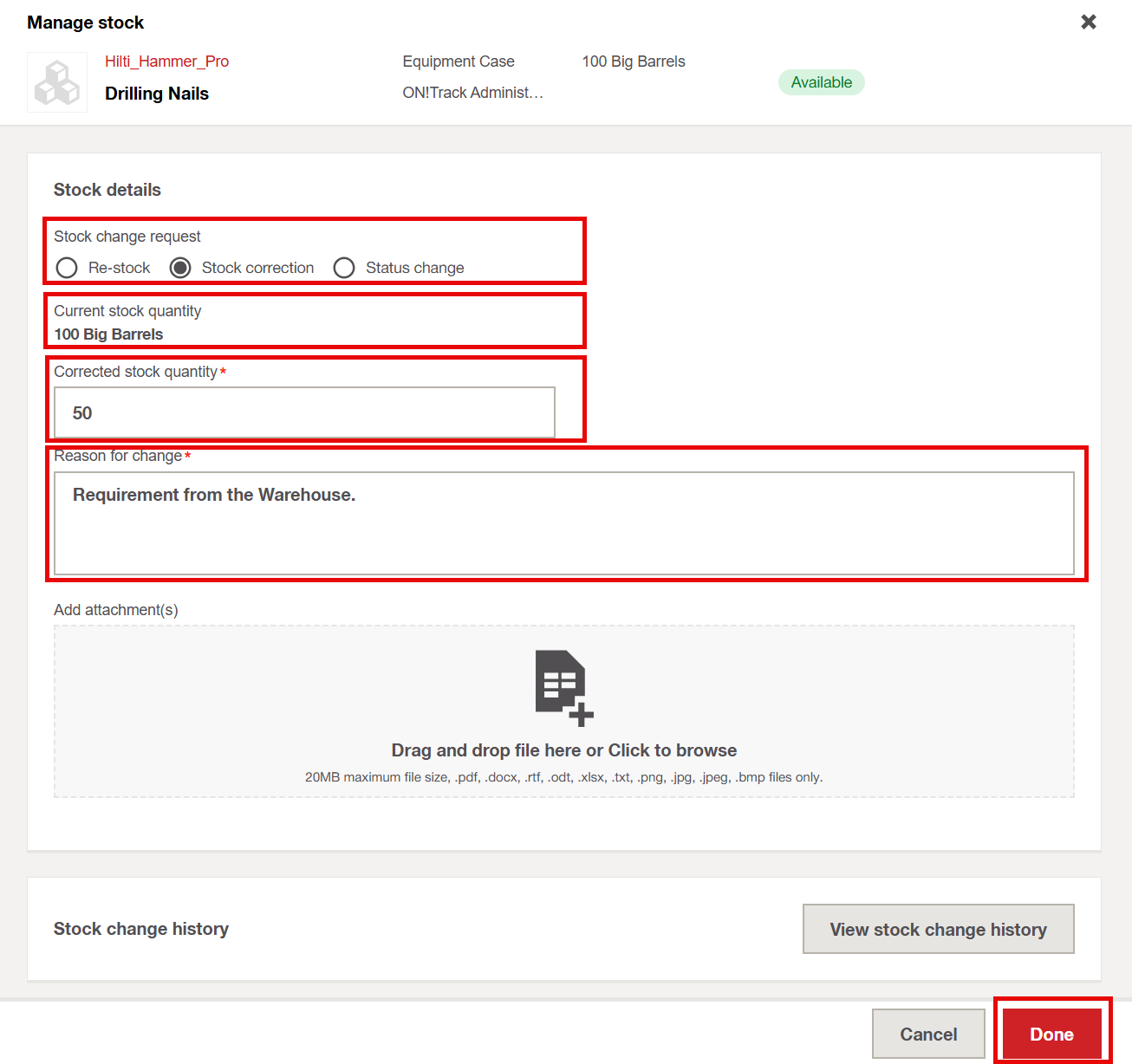

Correzione delle scorte:
  • Scopo:
  • Utilizza questa funzione per correggere la quantità delle scorte nel caso in cui si sia verificato un errore durante l'inserimento iniziale. Ti aiuta ad adeguare la quantità al numero corretto.
  • Perché è utile:
  • Dopo aver controllato il tuo inventario, potresti scoprire che i numeri nel sistema non corrispondono a ciò che hai effettivamente. Questa funzione ti consente di aggiornare i dati in modo che tutto sia accurato.
Istruzioni:

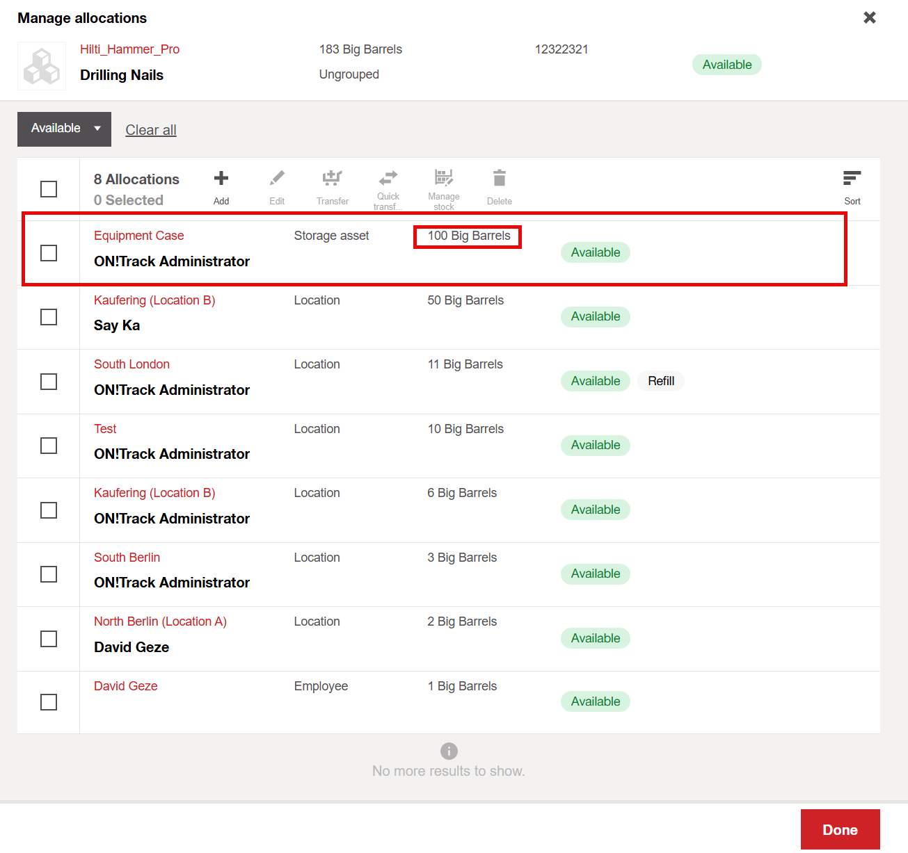

  • Inserisci la quantità per correggere le scorte, assicurati che sia maggiore di zero per evitare errori, quindi salva per aggiornare i livelli delle scorte.
