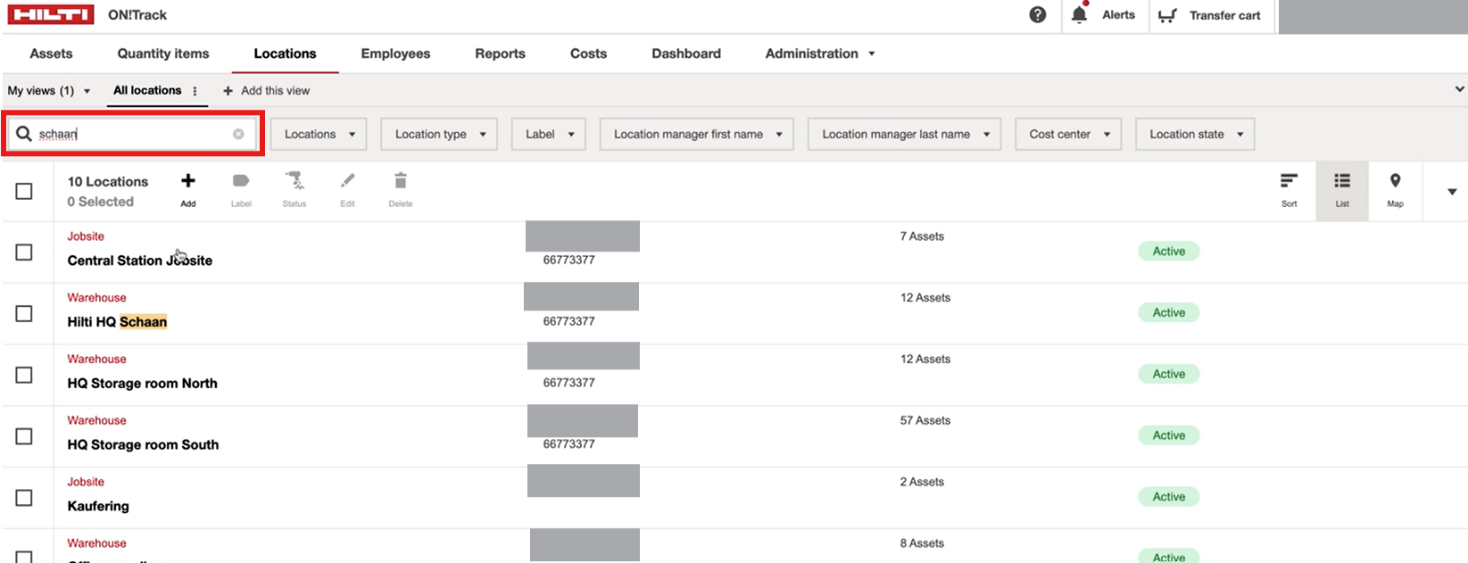

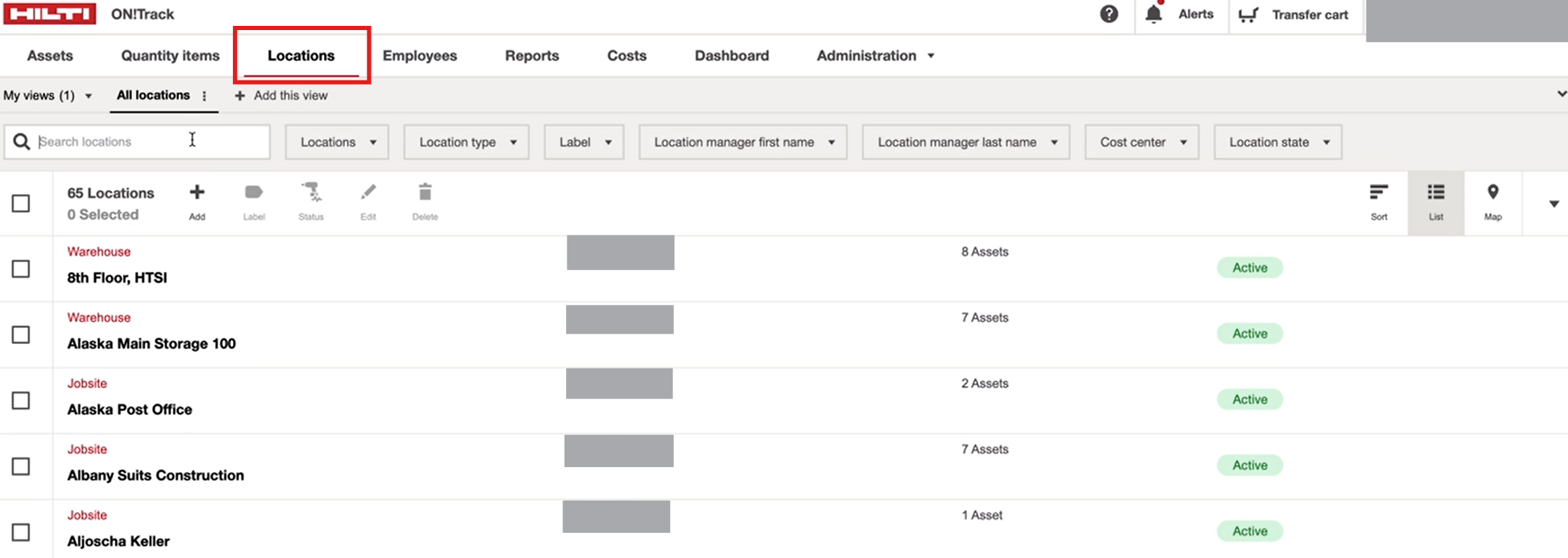

  • Zaloguj się do aplikacji internetowej ON!Track i wybierz zakładkę „Lokalizacje”.
  • Skorzystaj z paska Wyszukiwanie, aby znaleźć żądaną lokalizację.

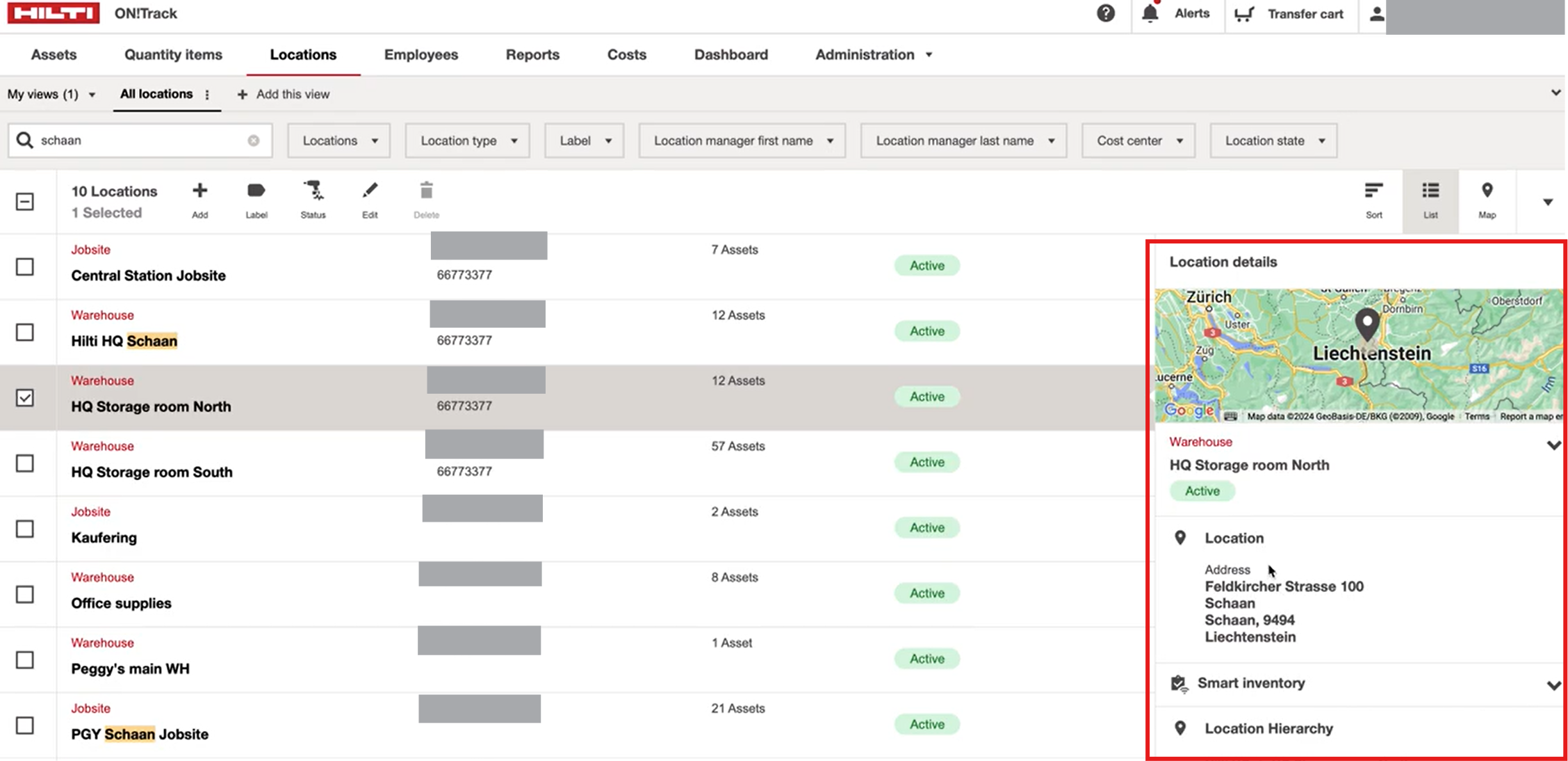

  • Wybierz żądaną lokalizację z wyników wyszukiwania, aby otworzyć menu Szczegóły lokalizacji.

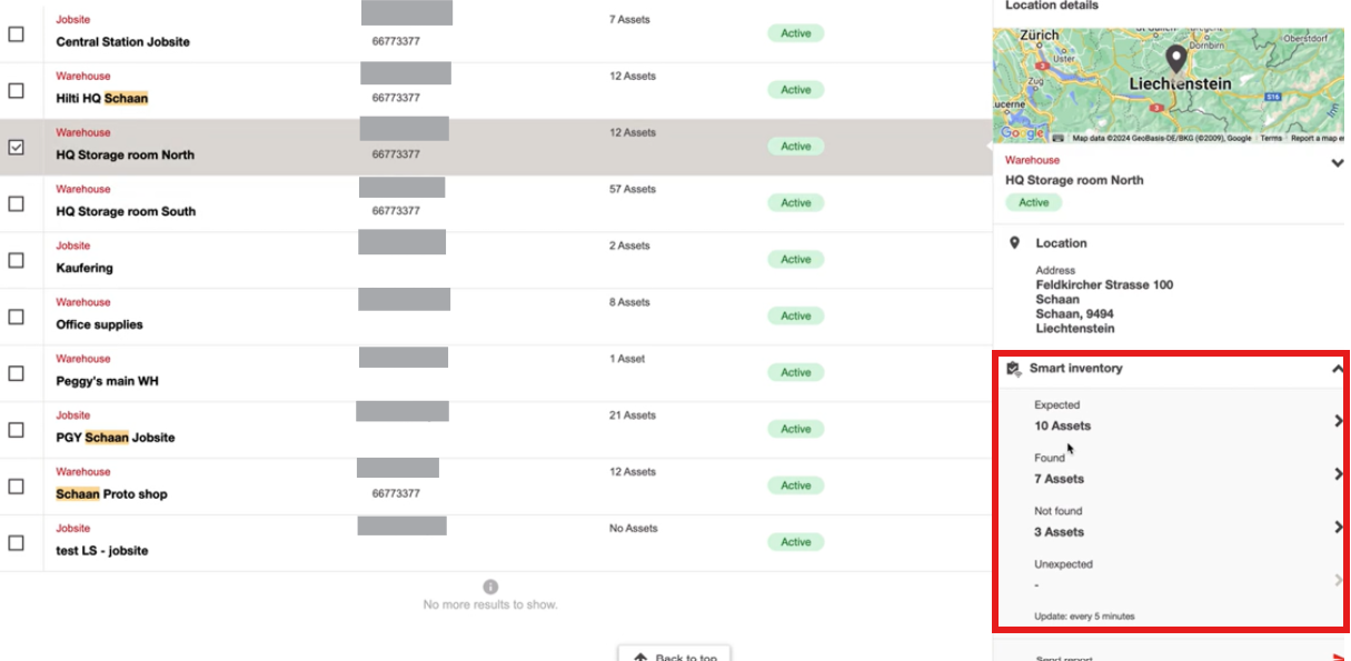

  • Wybierz opcję Inteligentna inwentaryzacja, aby przejść do listy inteligentnej inwentaryzacji.

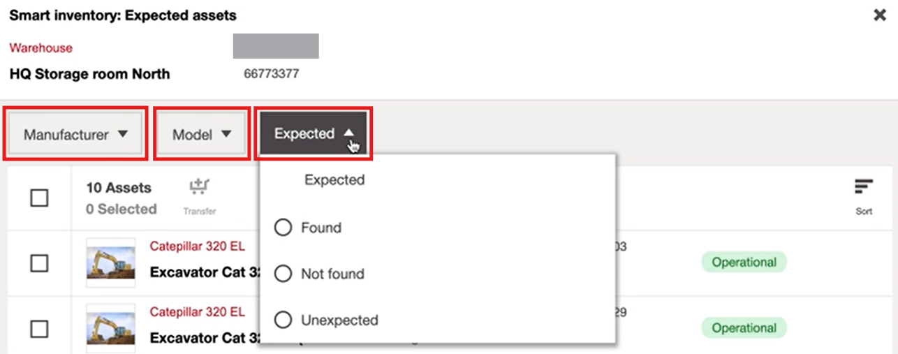

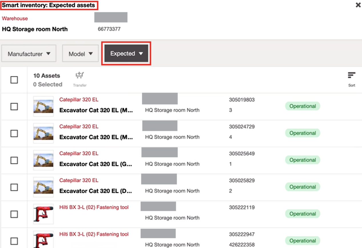

  • Po wybraniu opcji Przewidywane pojawi się poniższe okno.
    • Skorzystaj z trzech poniższych opcji i powiązanych z nimi filtrów, aby wyświetlić wybrane aktywa/narzędzia.

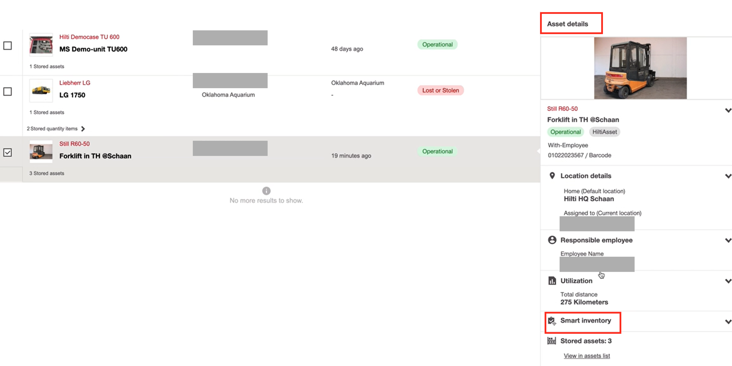

  • Wyszukaj pojazdy lub bramki telematyczne (TU-600) na platformie internetowej ON!Track Web.
  • UWAGA: Aby dowiedzieć się, jak wyszukiwać lub uzyskać dostęp do pojazdów i bramek telematycznych (TU-600), zapoznaj się z tym artykułem: Jak wyszukiwać bramki pojazdowe (TU-600) i bramki telematyczne (TU-600) na liście zasobów
  • Teraz wykonaj te same czynności, począwszy od kroku 3 (wybierz żądany pojazd lub bramkę telematyczną (TU-600) z wyników wyszukiwania, aby otworzyć menu Szczegóły zasobu), aby przeprowadzić inteligentną inwentaryzację stanów magazynowych pojazdów i bramek telematycznych (TU-600).
