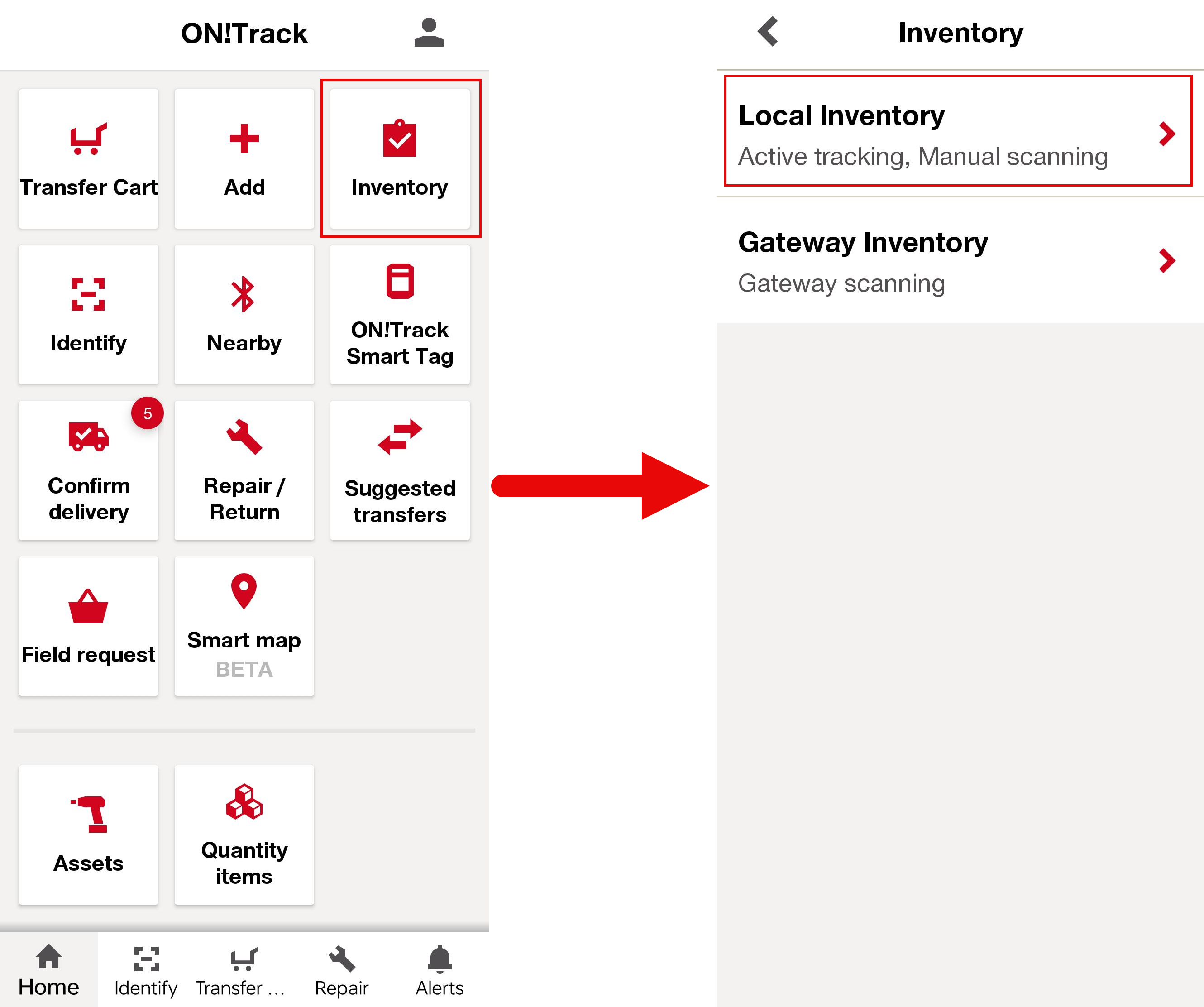

  • Otwórz funkcję „Inwentaryzacja lokalna”
    • Otwórz Aplikację ON!Track
    • Naciśnij Inwentaryzacja
    • Naciśnij Inwentaryzacja lokalna

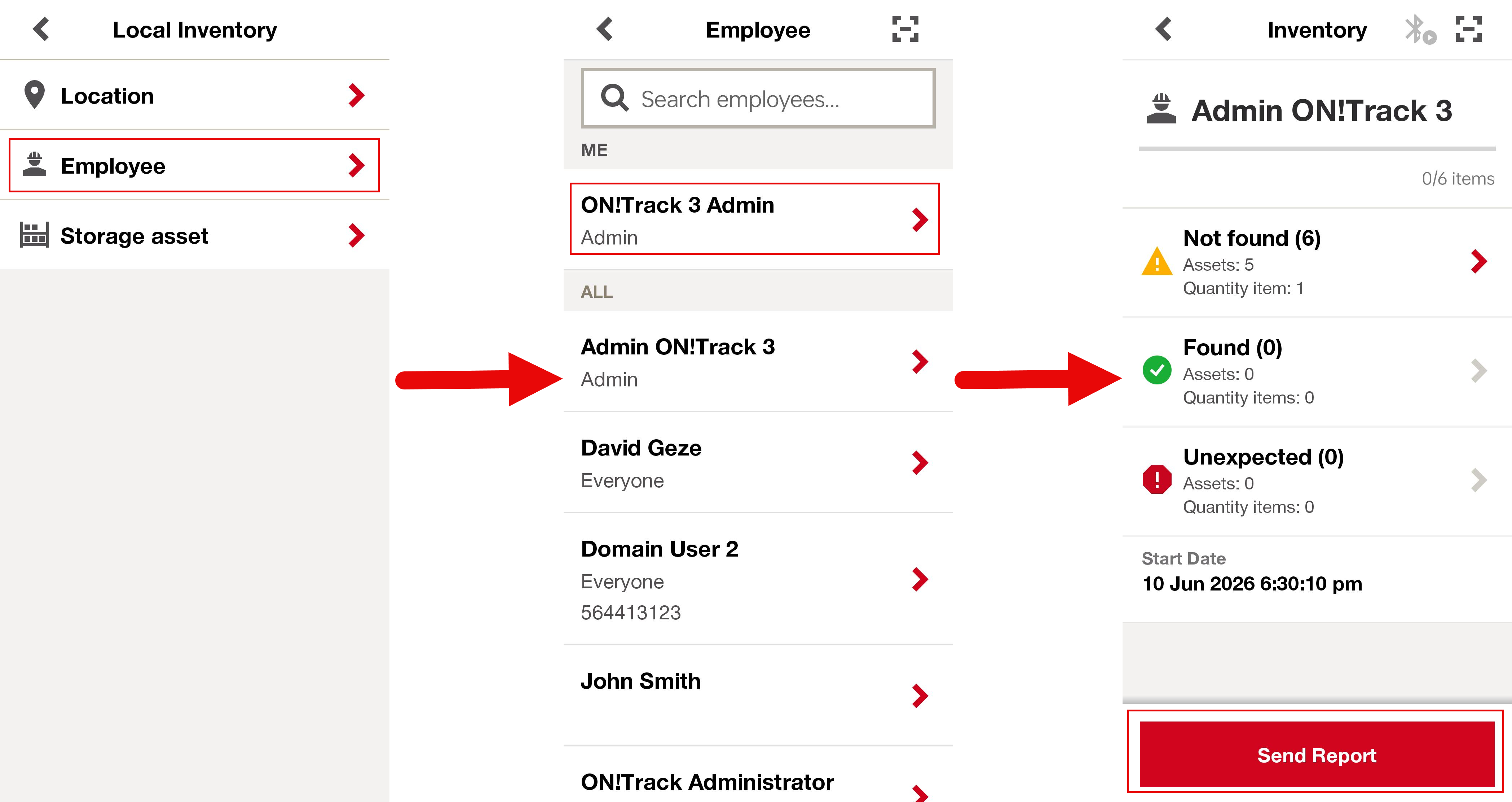

Wybierz, co chcesz sprawdzić
Wybierz jedną z poniższych opcji:
  • Lokalizacja – dla magazynu lub miejsca pracy
  • Zestaw – dla kontenera lub vana
  • Pracownik – dla pozycji przypisanych do konkretnej osoby
Następnie wybierz konkretną pozycję (na przykład nazwisko pracownika).

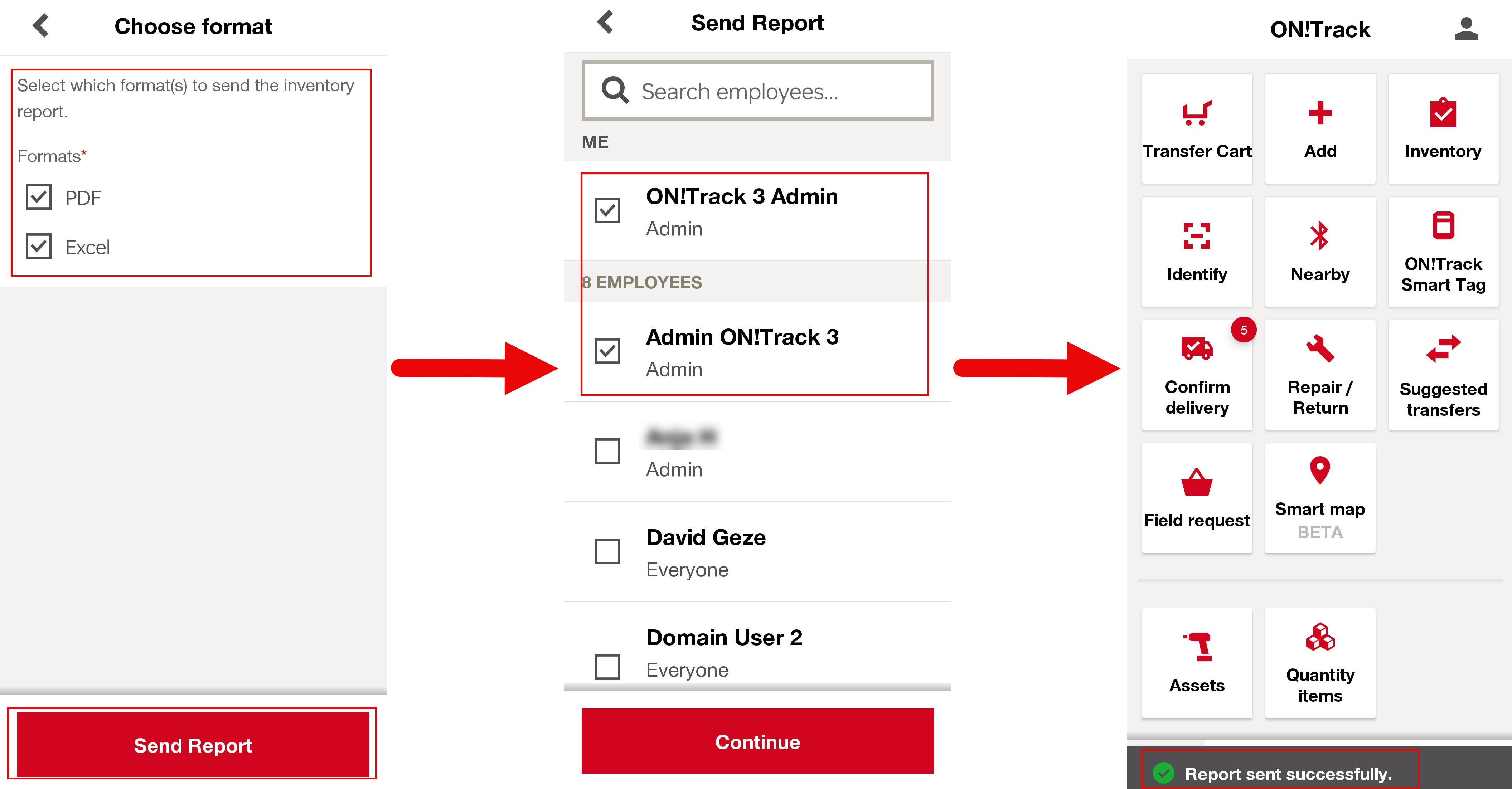

Wyślij raport
  • Naciśnij Wyślij raport
  • Wybierz format (PDF, Format Excel lub oba)
  • Dodaj odbiorców wiadomości e-mail (maksymalnie 5)
  • Naciśnij Kontynuuj
Pojawi się komunikat potwierdzający wysłanie raportu.
Uwaga: Wyniki są zapisywane dopiero po wysłaniu raportu.
