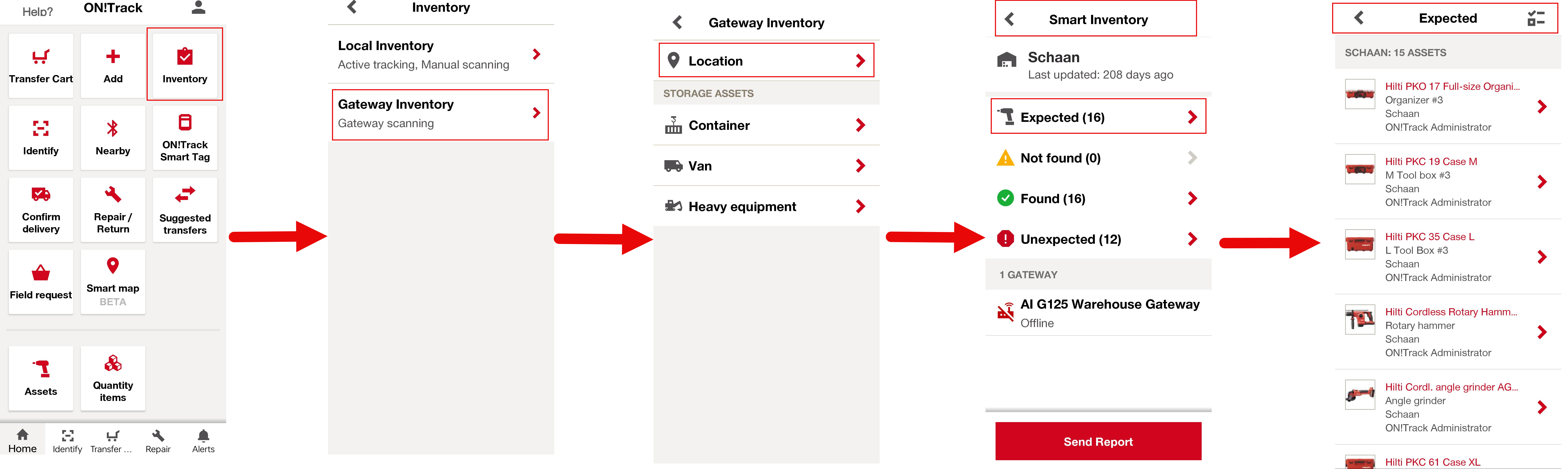

Instrukcje:
  • Otwórz aplikację mobilną ON!Track.
  • Naciśnij Inwentaryzacja Wybierz Inwentaryzacja Gateway.
  • Wybierz typ (Lokalizacja, Van, Kontener lub ciężki sprzęt).
  • Wybierz konkretny element z listy :
    • Oczekiwane
    • Znalezione
    • Nie znalezione
    • Nieoczekiwane
  • Naciśnij dowolną kategorię, aby wyświetlić szczegółowe pozycje
