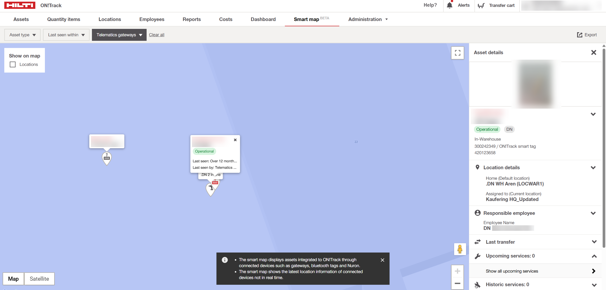

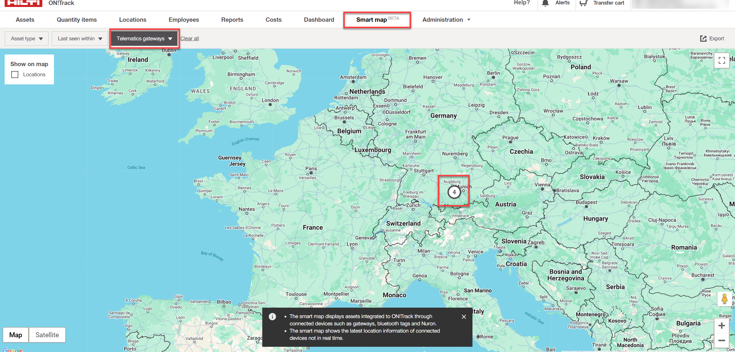

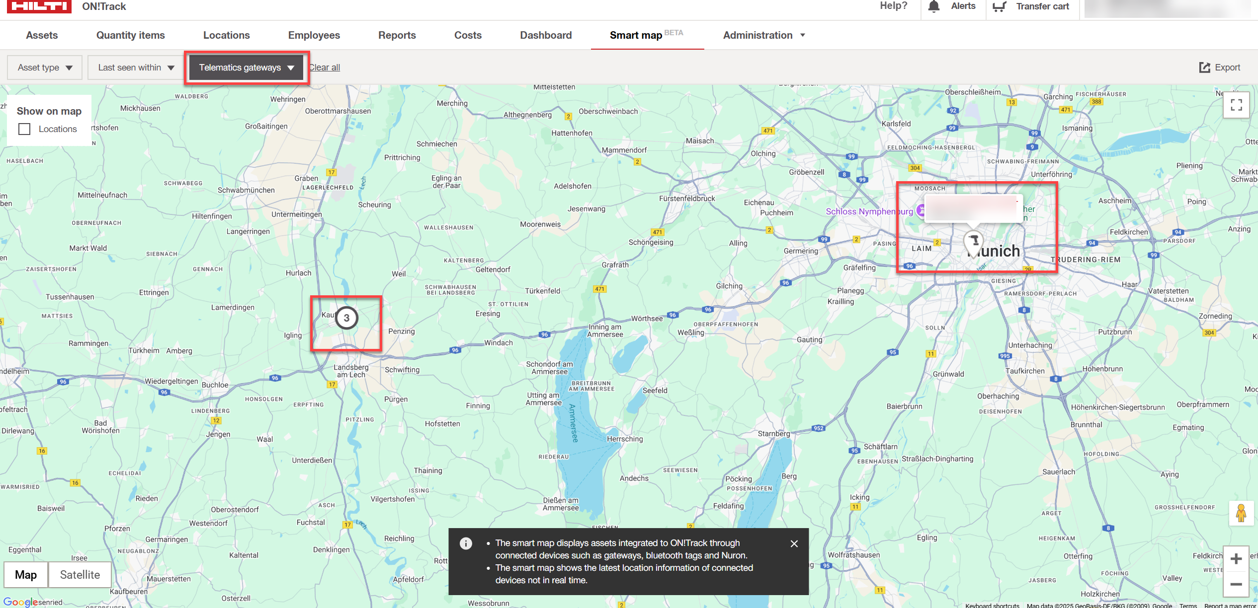

Na platformie internetowej:
  • Wybierz zakładkę Smart Map na ekranie.

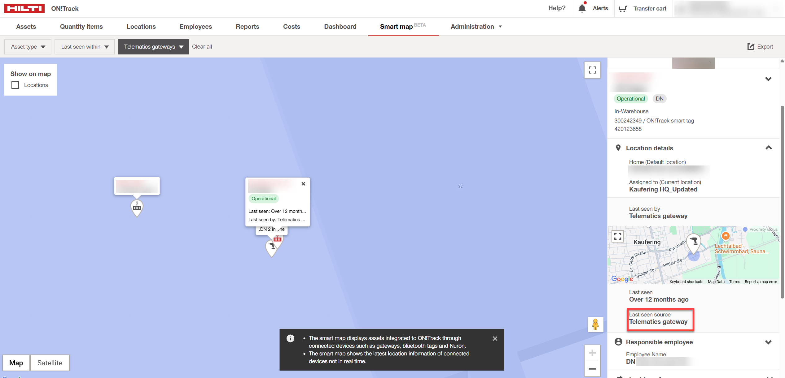

  • Wybierz ostatnio widziane źródło i powiększ mapę, aby znaleźć żądaną lokalizację.
  • Wybierz żądane aktywo, aby wyświetlić jego szczegóły.

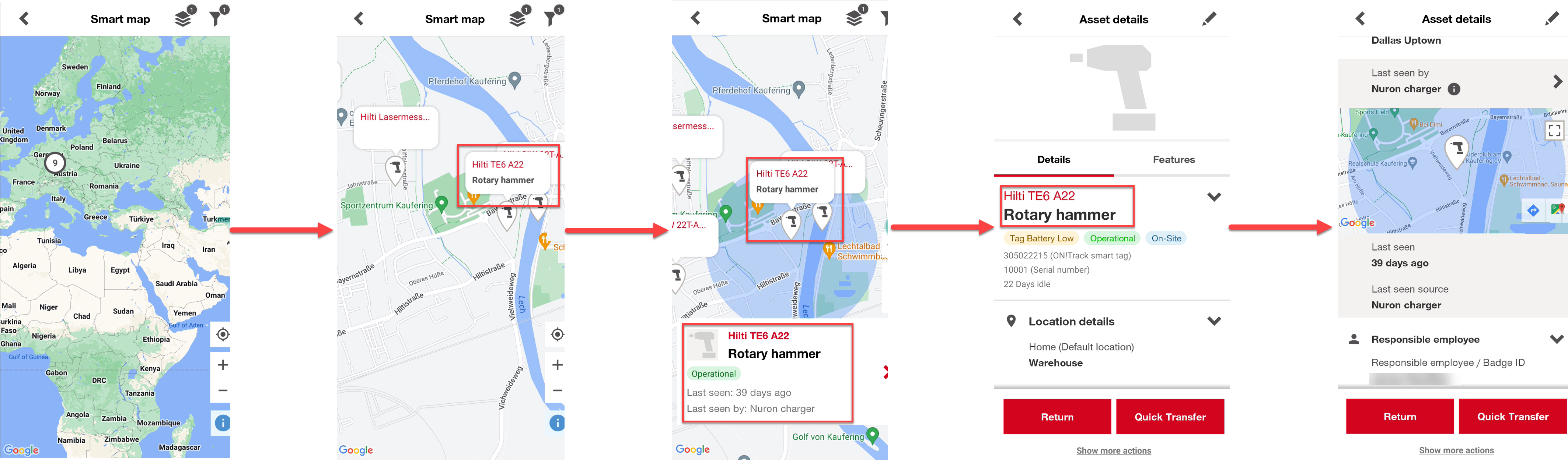

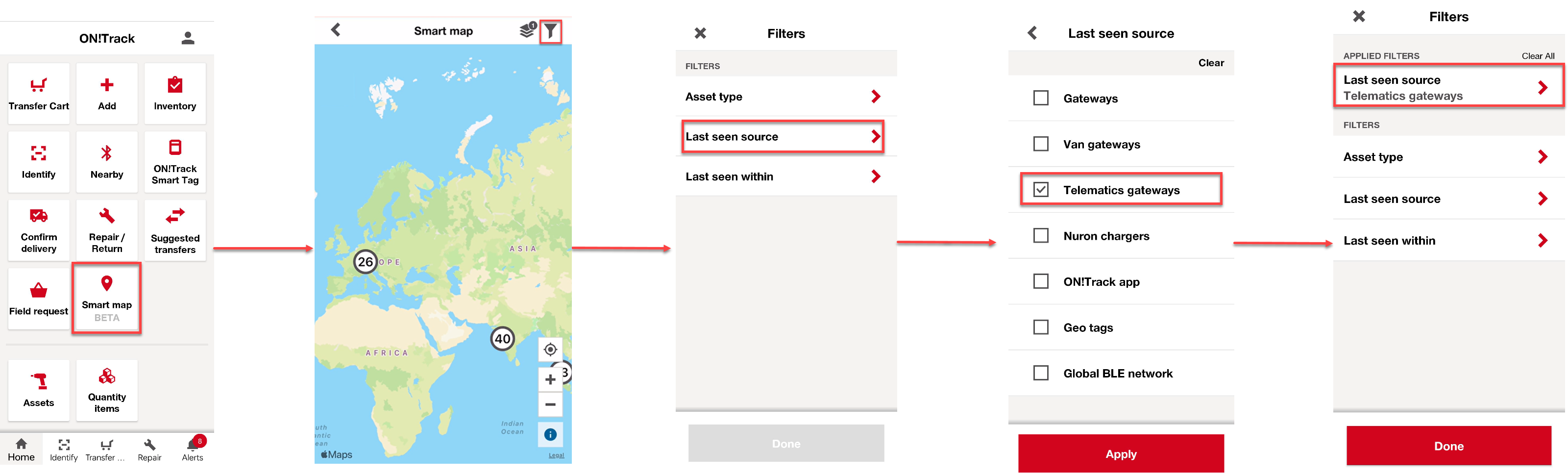

W aplikacji mobilnej:
  • Otwórz aplikację Inteligentne mapy, kliknij opcję filtrowania, wybierz filtry źródła „Ostatnio widziane źródła”, wybierz opcję „Ładowarki Nuron” (w tym artykule), kliknij „Zastosuj”, a następnie wybierz „Gotowe”.
  • Po zastosowaniu filtra powiększ widok, wybierz żądane narzędzie i przejrzyj jego szczegóły.
