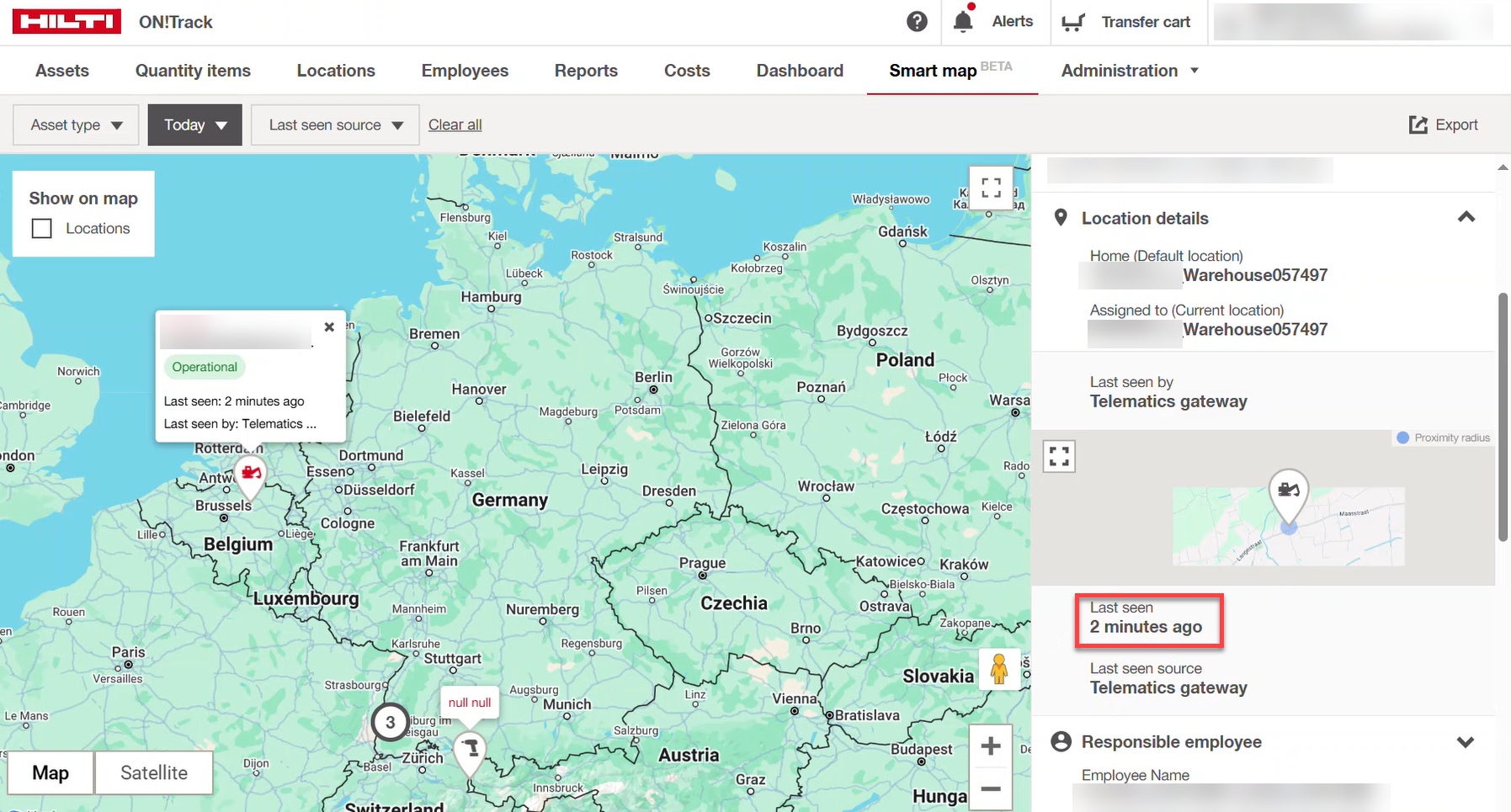

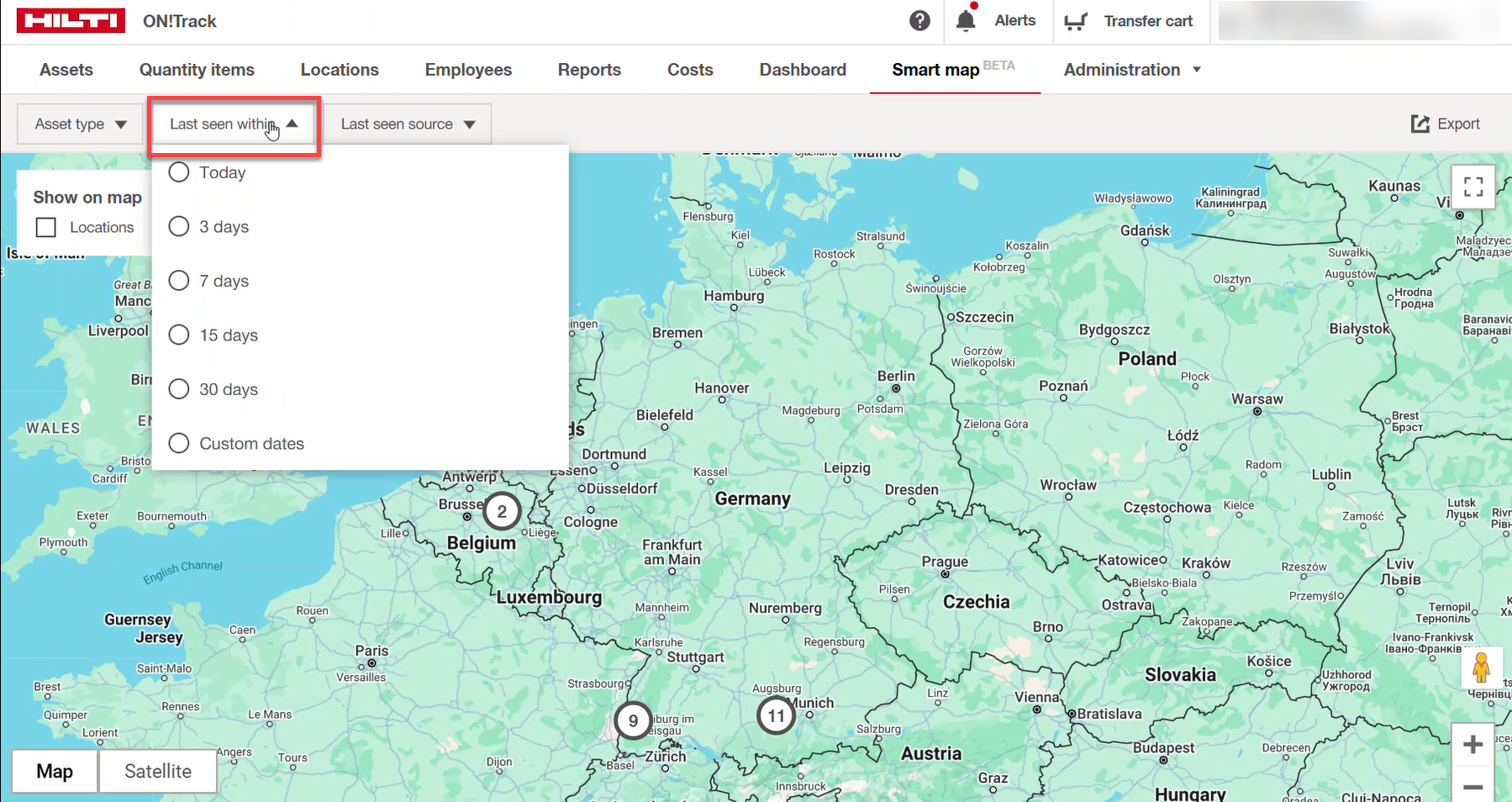

  • Wybierz zakładkę Smart Map na ekranie.

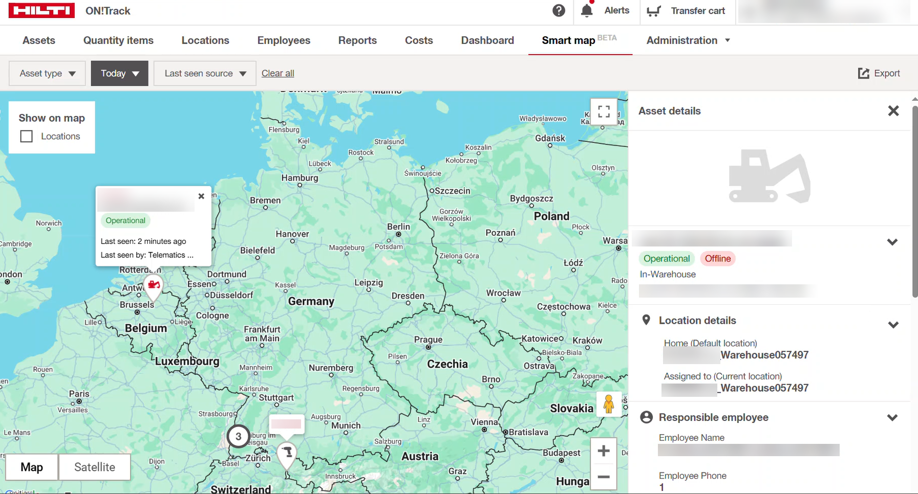

  • Wybierz opcję „Ostatnio widziane w ciągu” (wybierz żądany zakres dat – Dzisiaj, 3 dni, 7 dni, 15 dni, 30 dni lub Daty niestandardowe) (w tym artykule wybieramy zakres dat „Dzisiaj”) i powiększ mapę, aby znaleźć żądaną lokalizację.
  • Wybierz żądane aktywo, aby wyświetlić jego szczegóły.

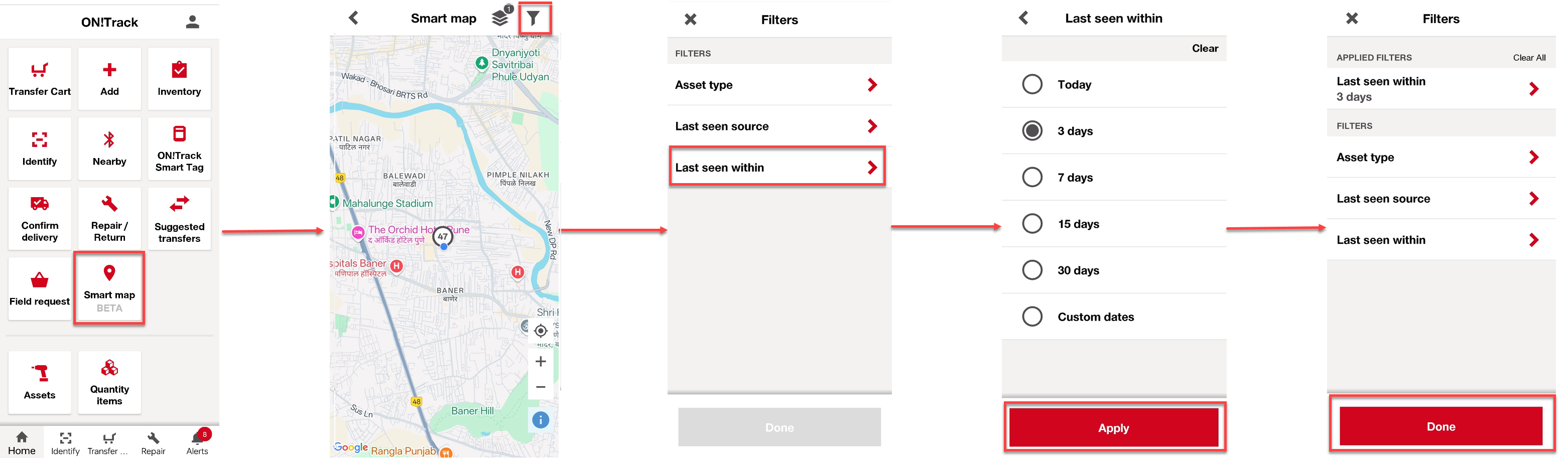

  • Otwórz aplikację Inteligentne mapy, kliknij opcję Filtr, wybierz opcję „Ostatnio widziane w ciągu 3 dni”, ustaw okres na 3 dni (w tym artykule), kliknij „Zastosuj”, a następnie wybierz „Gotowe”.

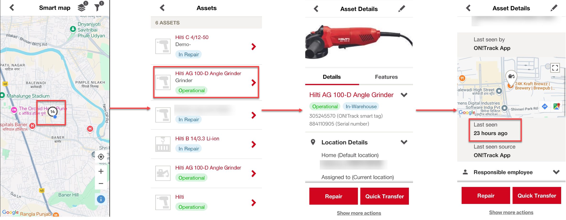

  • Powiększ inteligentną mapę, wybierz żądane aktywo i wyświetl jego szczegóły.
