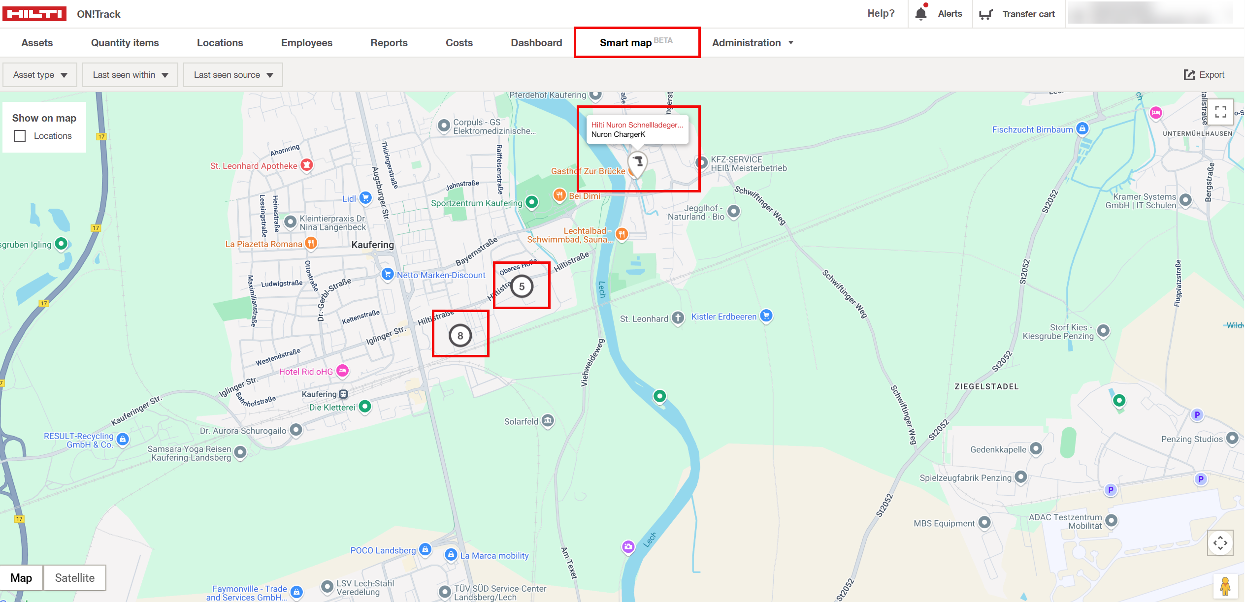

  • Poszczególne aktywa: Narzędzia są wyświetlane na mapie osobno.

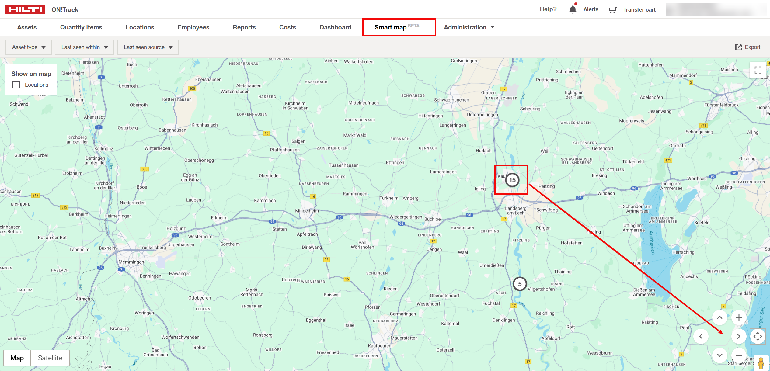

  • Klastry: Grupy narzędzi znajdujących się blisko siebie, wyświetlane jako pojedynczy klaster.
  • Mapa dostosowuje się automatycznie, aby wyświetlać aktywa pojedynczo lub jako klastry w zależności od poziomu powiększenia.

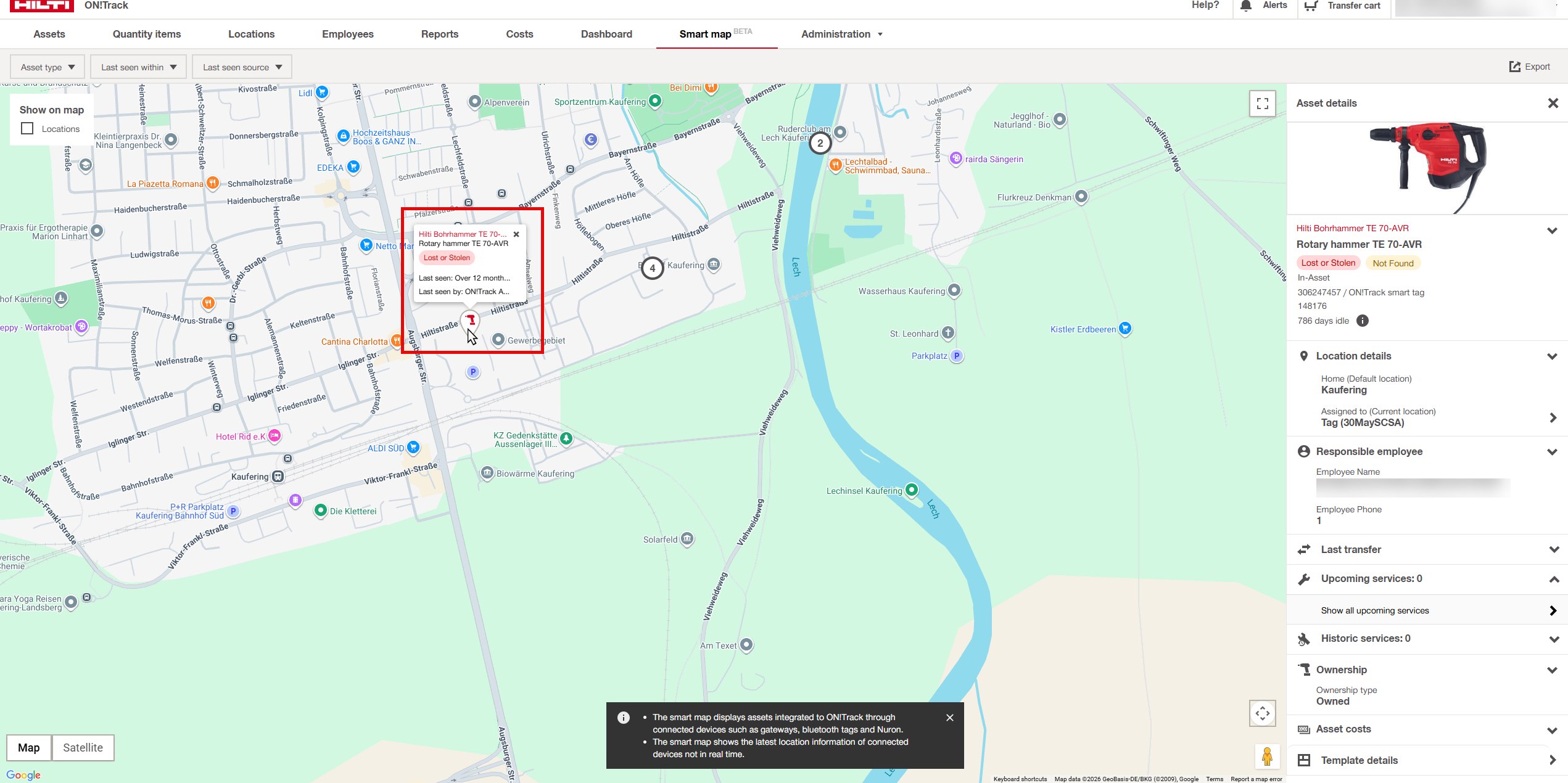

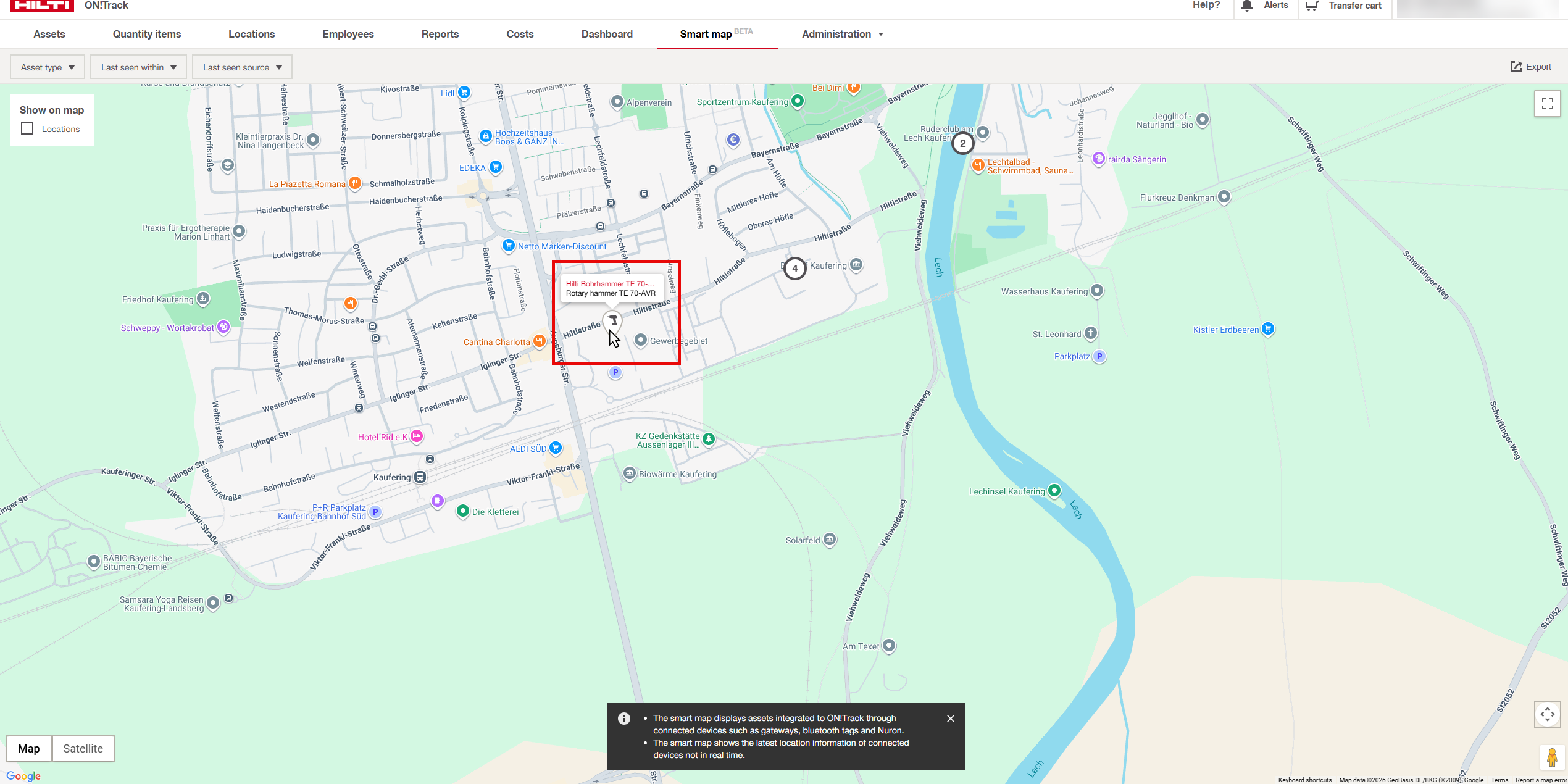

  • Po najechaniu kursorem: Po najechaniu kursorem na pinezki z aktywami mini-karta rozszerza się i wyświetla więcej szczegółów. Pomaga to szybko zidentyfikować aktywo bez konieczności klikania.
  • Jedno kliknięcie: Po jednokrotnym kliknięciu pinezki aktywu rozwijana mini-karta pozostaje otwarta, a panel szczegółów aktywu pojawia się z boku.

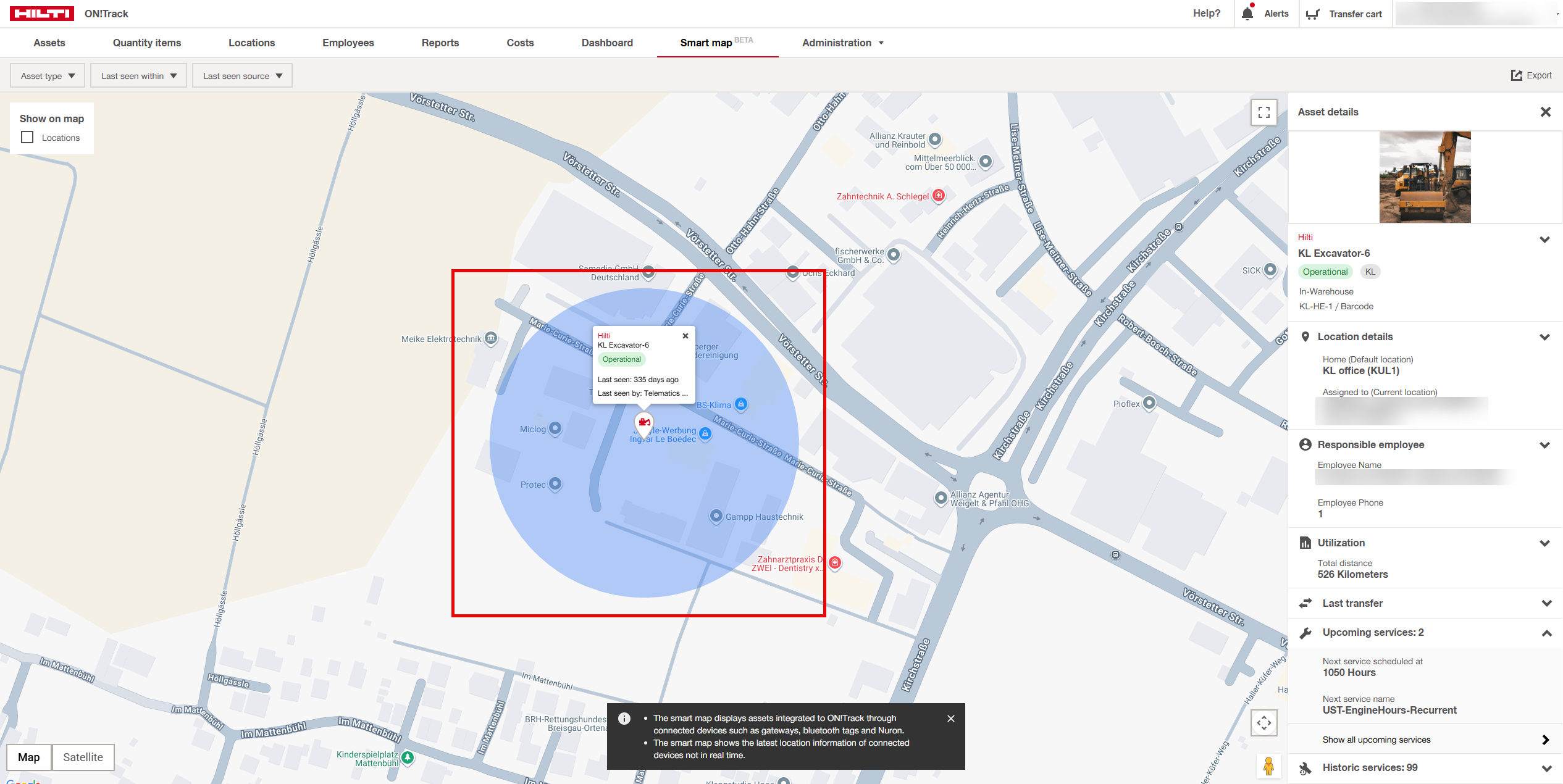

  • Podwójne kliknięcie: Zwiększa poziom powiększenia. Spowoduje to wyświetlenie większej ilości szczegółów mapy oraz, jeśli są dostępne, okręgu dokładności (wyświetlanego tylko wtedy, gdy źródło dostarcza dane dotyczące dokładności).
  • Mapa szczegółów aktywu: Znajdź potrzebne aktywo i otwórz szczegóły dotyczące jego lokalizacji. Funkcja powiększania poprzez dwukrotne kliknięcie działa również wtedy, gdy mapa lokalizacji jest otwarta w trybie pełnoekranowym.
    • Podczas przeglądania wybranego aktywu na pełnym ekranie dwukrotne kliknięcie przycisku powiększa obraz i wyświetla więcej szczegółów mapy, w tym okrąg dokładności (jeśli jest dostępny).

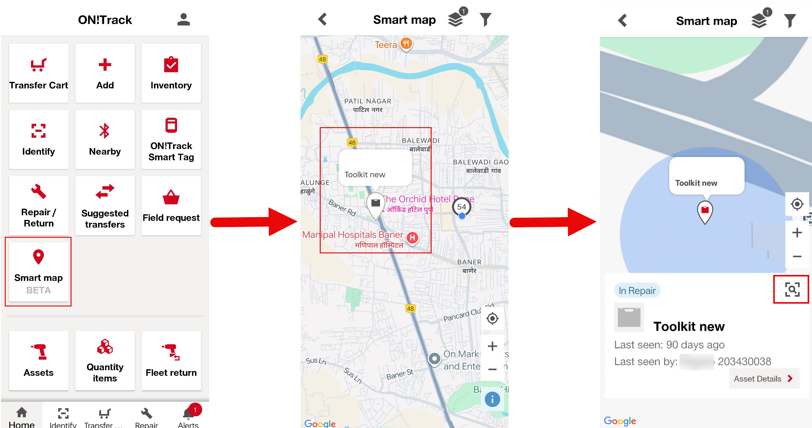

  • Podwójne kliknięcie: Znajdź potrzebne aktywo za pomocą opcji Inteligentnej mapy. Podwójne kliknięcie na mapie powoduje zwiększenie poziomu powiększenia. Dzięki temu wyświetlane są bardziej szczegółowe informacje o mapie oraz, jeśli są dostępne, okrąg dokładności (wyświetlany tylko wtedy, gdy źródło dostarcza dane dotyczące dokładności).
  • Mapa szczegółów obiektu: Znajdź potrzebny obiekt i otwórz szczegóły dotyczące jego lokalizacji. Po dotknięciu tego działania mapa zostanie powiększona, aby wyświetlić pełny okrąg dokładności, jeśli jest dostępny
