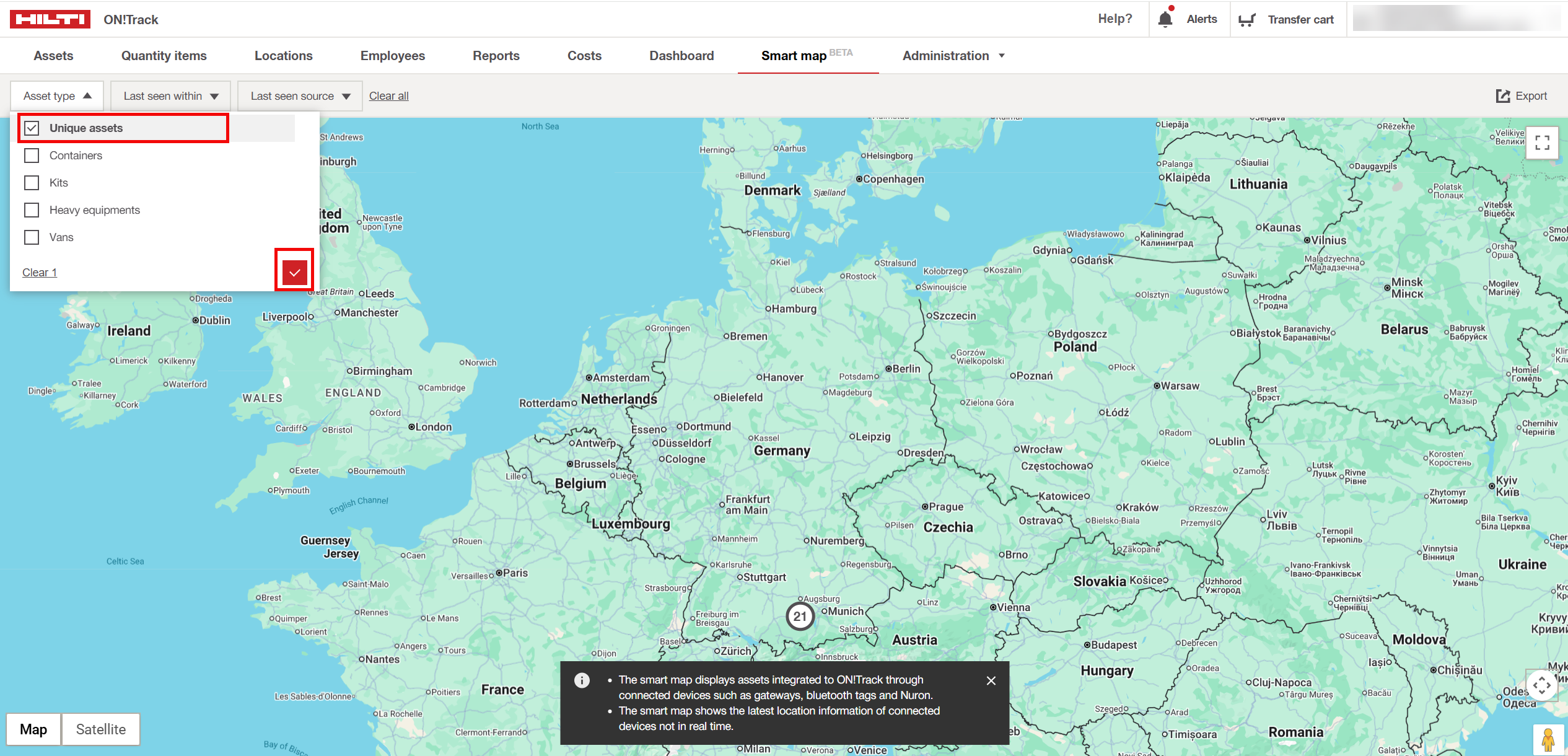

  • Typu aktywa: Wybierz spośród opcji takich jak Unikatowe sprzęty, Pojazdy, Ciężki sprzęt oraz Kontenery/Zestawy.

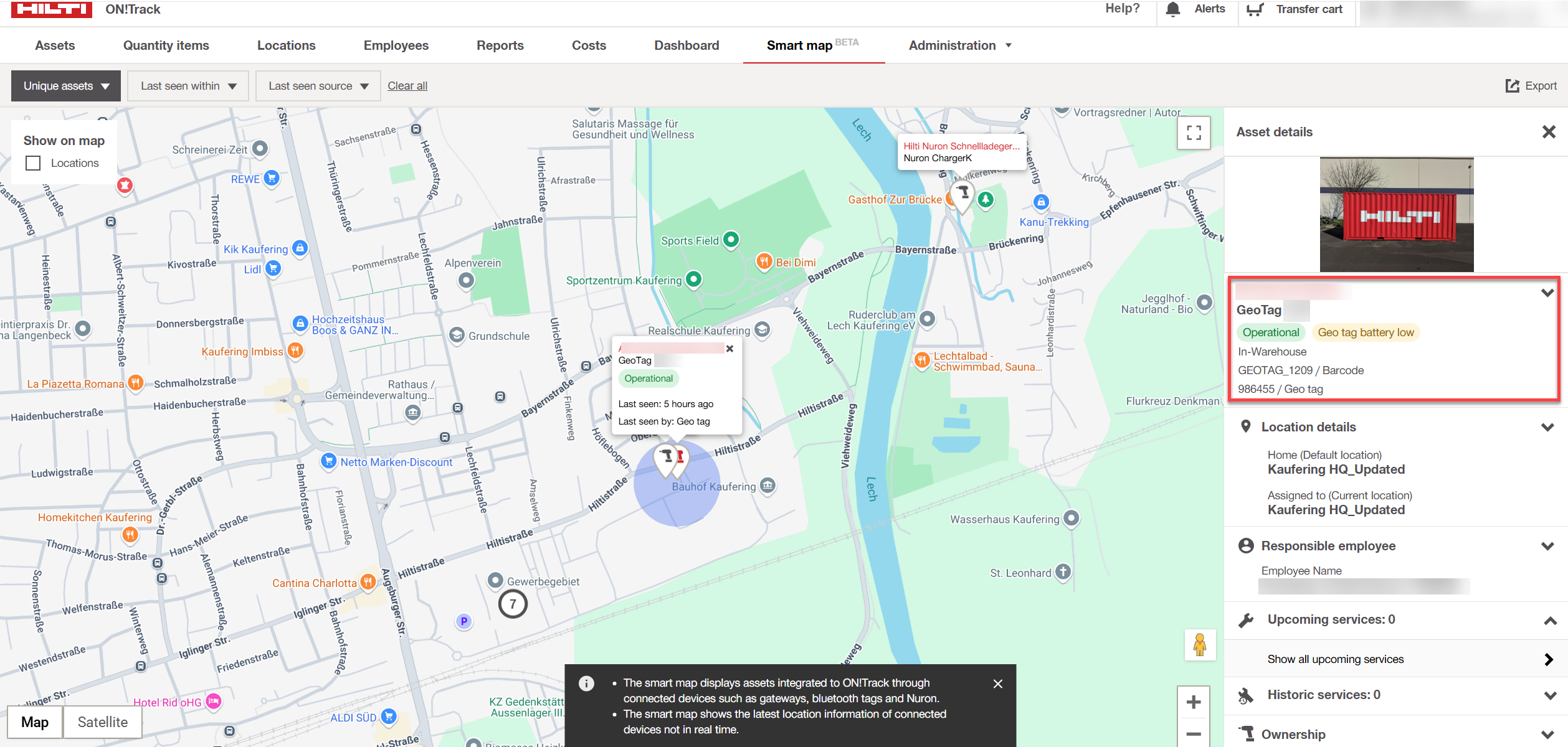

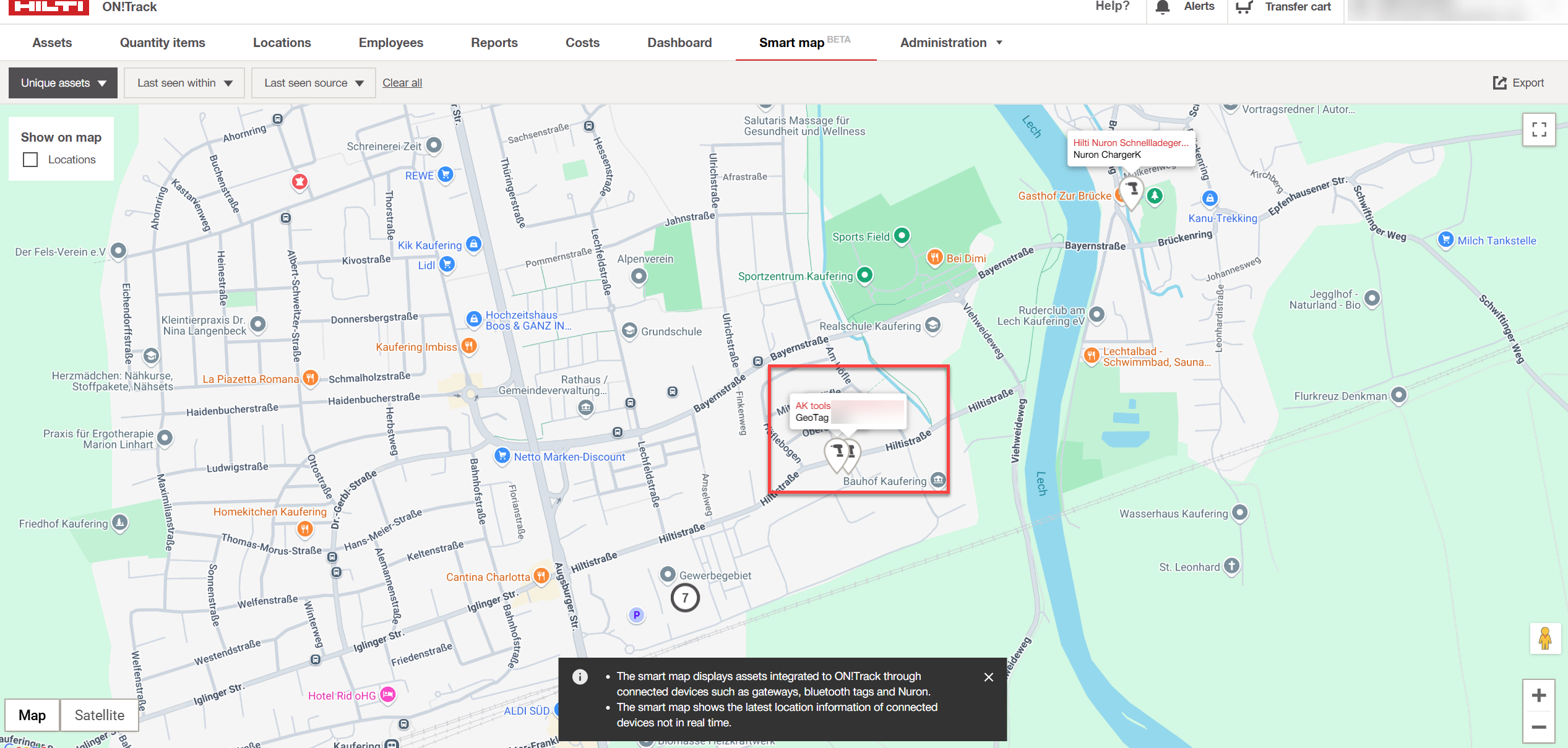

Na platformie internetowej:
  • Wybierz zakładkę Smart Map na ekranie.
  • Wybierz rodzaj obiektu i powiększ mapę, aby znaleźć żądaną lokalizację.
  • Wybierz żądane aktywo, aby wyświetlić jego szczegóły.

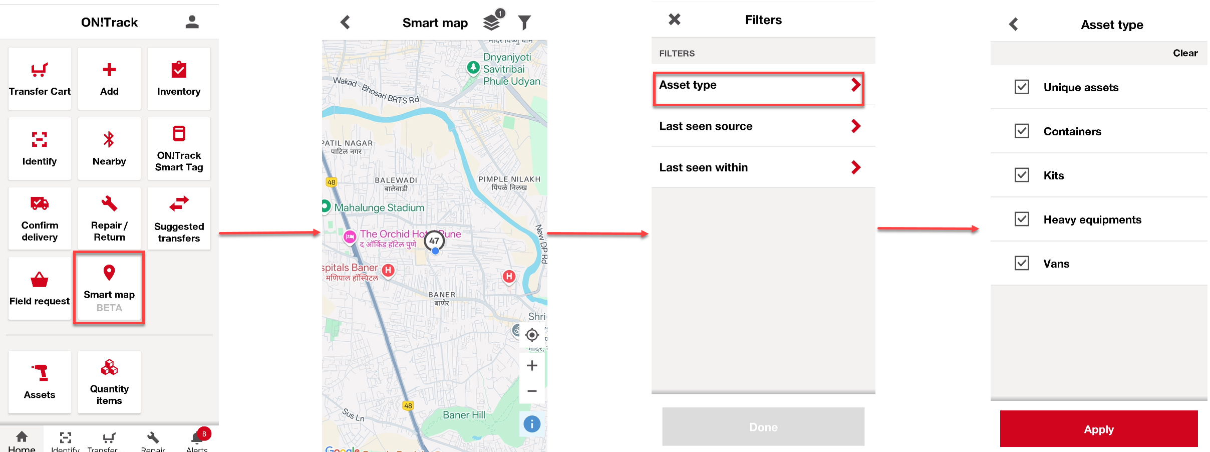

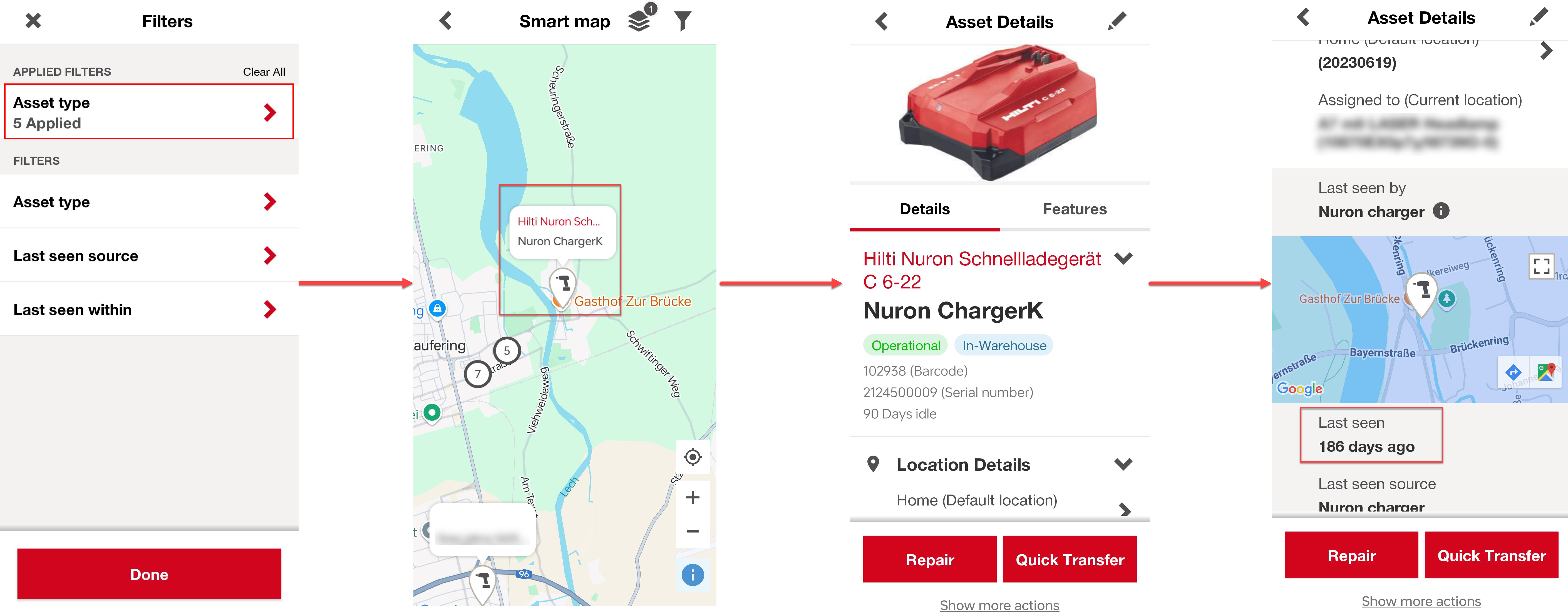

W aplikacji mobilnej:
  • Otwórz aplikację i wybierz ikonę Inteligentna mapa, kliknij opcję filtrowania, wybierz filtr rodzaj sprzętu, zaznacz wszystkie typy aktywów, kliknij „Zastosuj”, a następnie wybierz „Gotowe”.
  • Powiększ widok, wybierz żądane aktywo i wyświetl jego szczegóły.
Uwaga:
Aby uzyskać bardziej precyzyjne wyniki wyszukiwania w aplikacji mobilnej i na platformie internetowej, należy zastosować jednocześnie wszystkie filtry: „Rodzaj sprzętu”, „Ostatnio widziane źródło” oraz „Ostatnio widziane w ciągu”.
