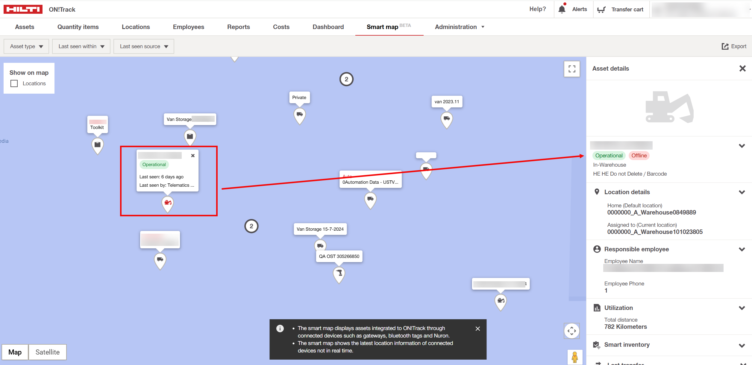

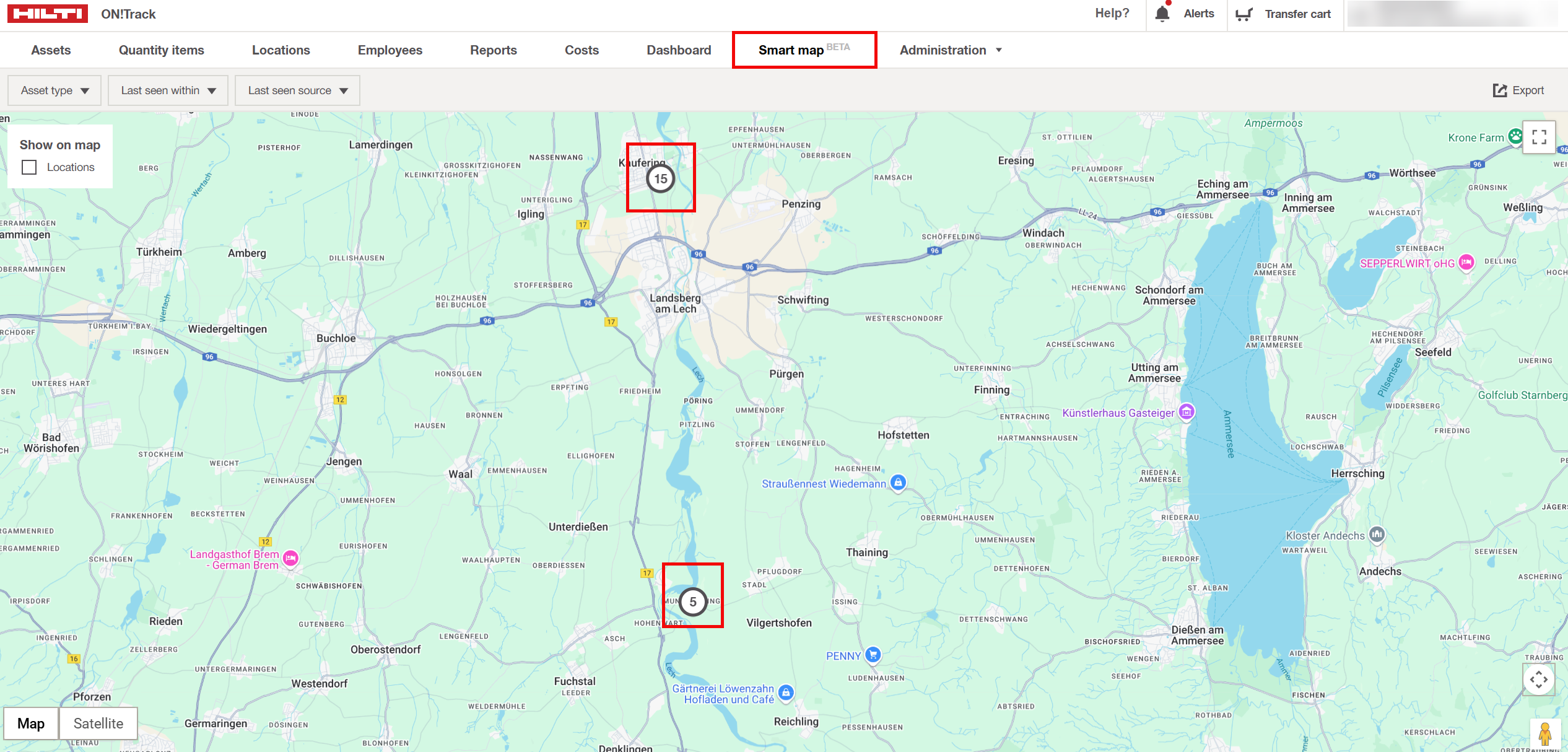

  • Otwórz zakładkę Smart Map.
  • Kliknij na klaster na mapie, aby wyświetlić i wyodrębnić jego aktywa.
  • Wybierz aktywo (np. Van, ciężki sprzęt lub Kontener), aby otworzyć panel „Szczegóły aktywa” po prawej stronie.
  • W panelu „Szczegóły zasobu” wyświetlane są:
    • Informacje o wybranym zasobie

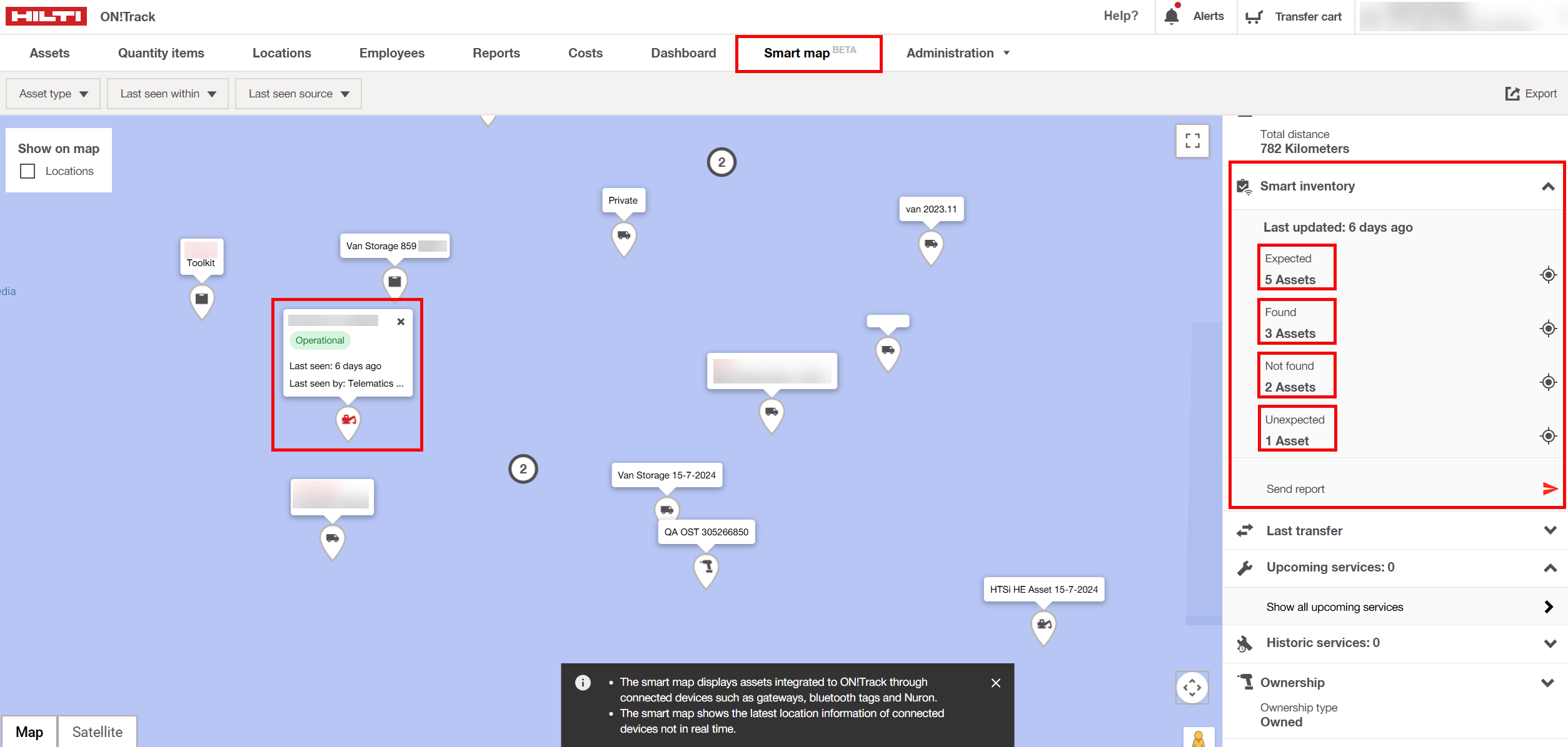

    • Sekcja Inteligentna inwentaryzacja z czterema stanami inwentaryzacji:
      • Oczekiwany
      • Znaleziony
      • Nie znaleziony
      • Nieoczekiwany

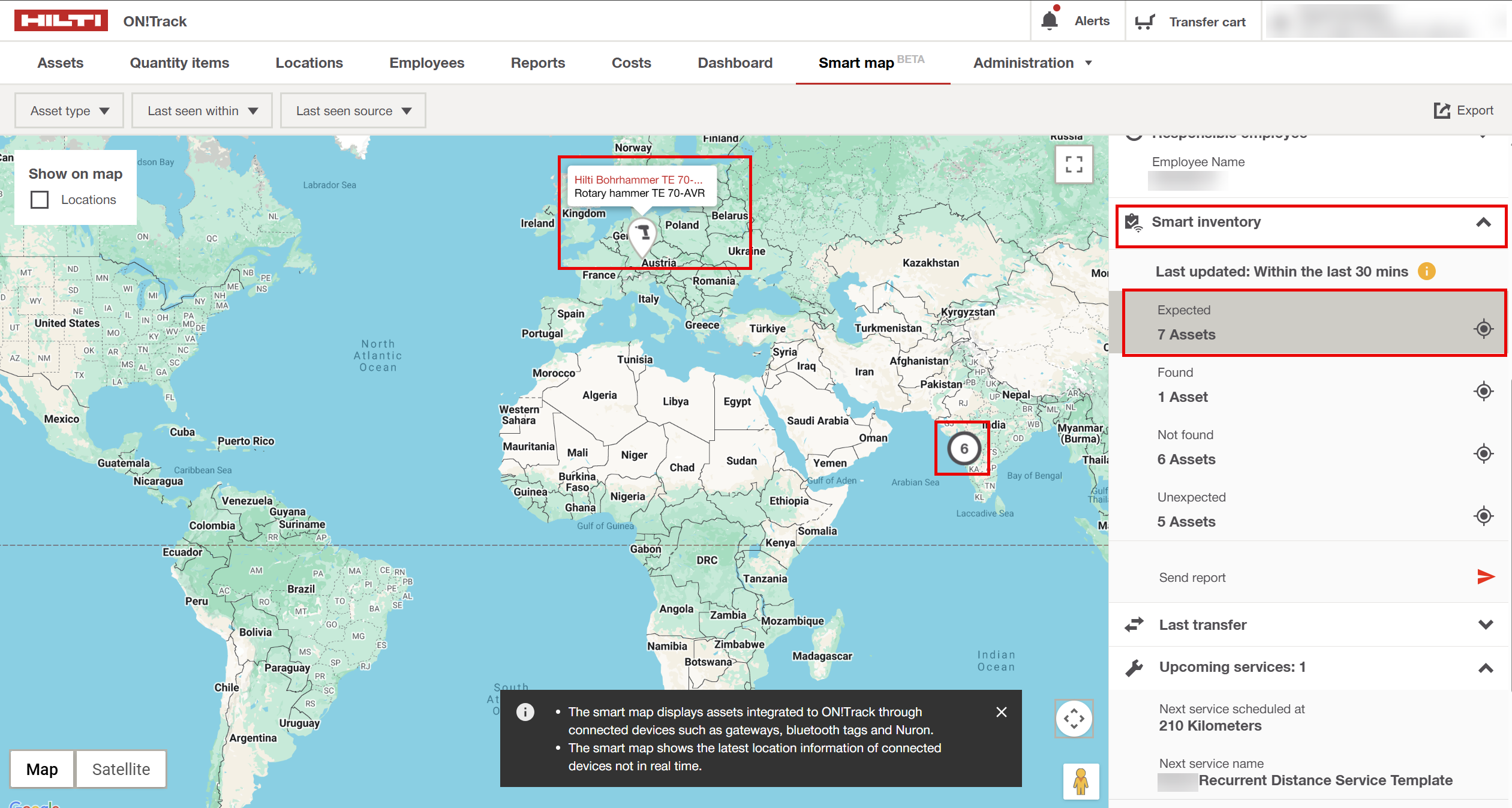

  • Po kliknięciu dowolnej kategorii aktywów zawierającej co najmniej jeden element (np. „Oczekiwane”, „Znalezione”, „Nie znalezione” lub „Nieoczekiwane”):
    • Na Inteligentnej mapie wyświetlane są wyłącznie elementy odpowiadające wybranemu statusowi.
    • Panel Szczegóły zasobu pozostaje otwarty, co pozwala na dalszą nawigację i przeglądanie zasobów bez utraty kontekstu.
    Przykład:
    Jeśli wybierzesz Oczekiwane, mapa wyświetli tylko oczekiwane zasoby dla wybranego Samochodu dostawczego, HE lub Kontenera.
    Jeśli następnie klikniesz Znalezione, mapa zaktualizuje się ponownie, aby wyświetlić tylko zasoby oznaczone jako znalezione — podczas gdy główny panel pozostaje widoczny, dzięki czemu można łatwo przełączać się między kategoriami.
  • Możesz przełączać się między różnymi stanami inwentaryzacji bezpośrednio w panelu Inteligentnej inwentaryzacji. Za każdym razem, gdy wybierzesz kategorię:
    • Mapa odświeża się, wyświetlając wyłącznie pasujące zasoby
    • Główne szczegóły zasobu pozostają na ekranie, co ułatwia ich przeglądanie
