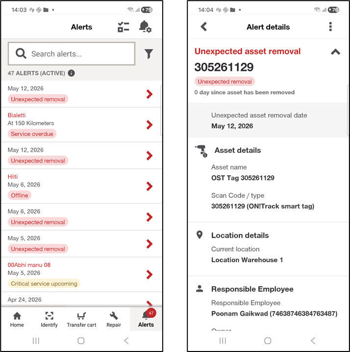

Powiadomienia UAR
Powiadomienia UAR pojawiają się w sekcji powiadomień w ON!Track i można je łatwo rozpoznać po etykiecie „Nieoczekiwane zabranie”.

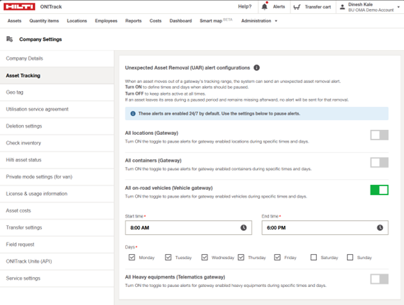

Konfiguracja alertów UAR
Dotyczy administratorów i administratorów wsparcia technicznego. Konfiguracji dokonuje się w sekcji Ustawienia firmy → Aktywna lokalizacja, gdzie znajduje się sekcja „Konfiguracje powiadomień o nieoczekiwanym usunięciu sprzętu (UAR)”. Ustawienia można skonfigurować dla każdego dnia tygodnia, w tym określić godziny.

  • Nie jest aktywne żadne okno wyłączenia — Jeśli administrator skonfigurował przedział czasowy wyłączenia alertów UAR dla tego typu podmiotu (w Ustawieniach firmy → Aktywna lokalizacja), powiadomienia nie będą generowane w okresie wyłączenia, nawet jeśli wszystkie inne warunki są spełnione.
