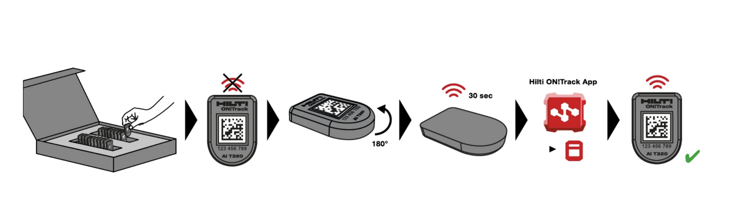

Tagi są dostarczane w trybie przechowywania, dzięki czemu nie zużywają baterii podczas magazynowania. Oznacza to ograniczenie lub wyłączenie nadawania sygnału Bluetooth. Aby „obudzić” tagi, muszą one najpierw zostać aktywowane przez telefon komórkowy.
Orientacja tagu
Sposób obrócenia tagu – wzdłuż długości lub szerokości – nie wpływa na jego działanie. Ważne jest, aby tag został obrócony o pełne 180°, wtedy będzie poprawnie zarejestrowany.
