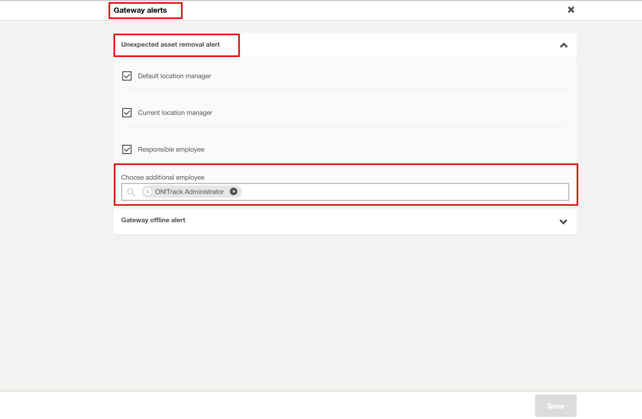

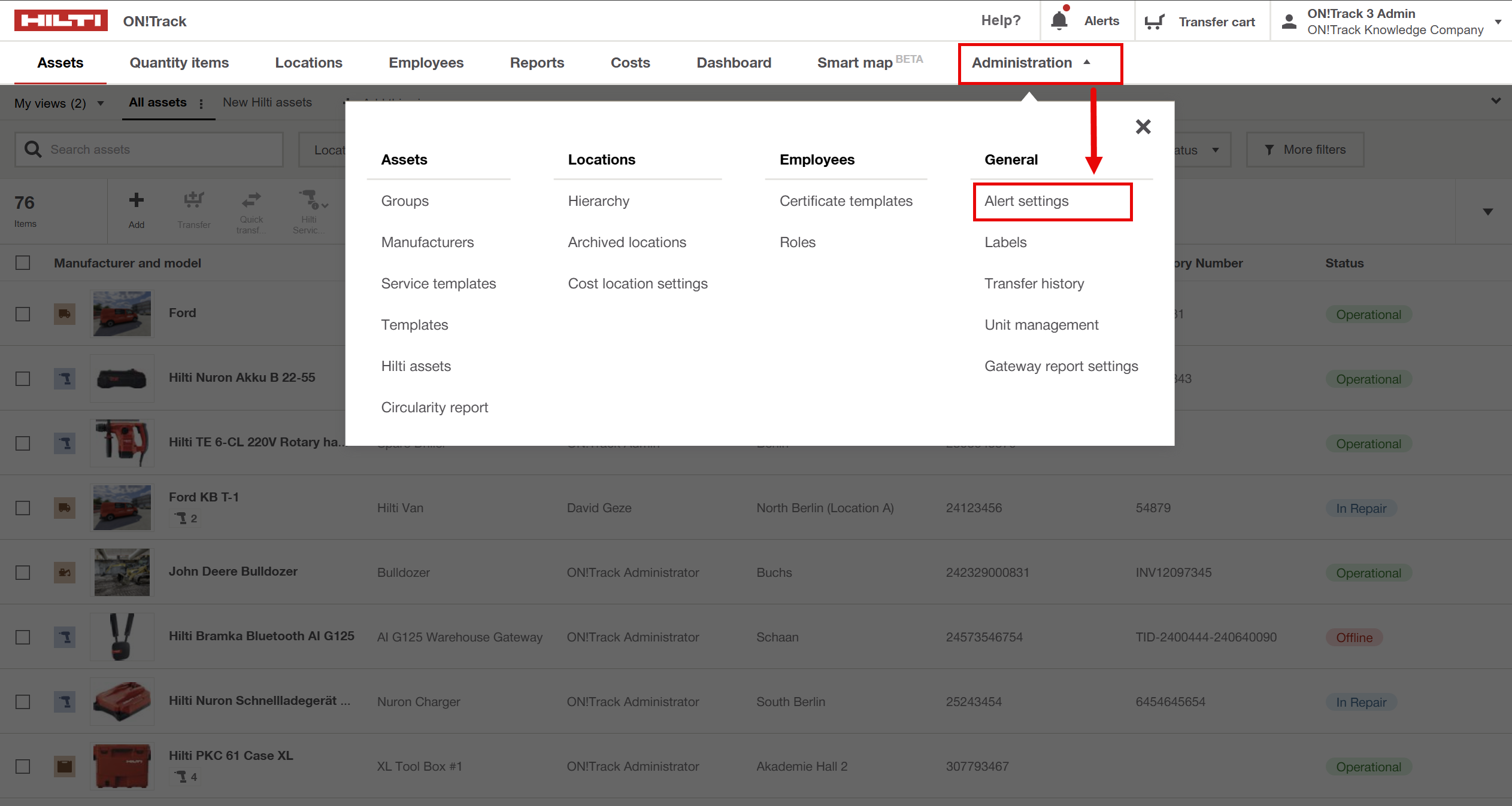

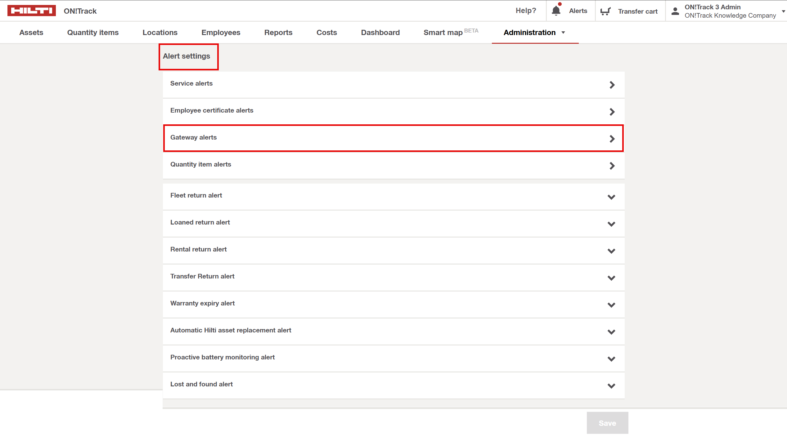

  • Administrator wybiera odbiorców alertów w:
    • Administracja → Ustawienia alertów → Alerty Gateway → Alerty o nieoczekiwanym zabraniu sprzętu.

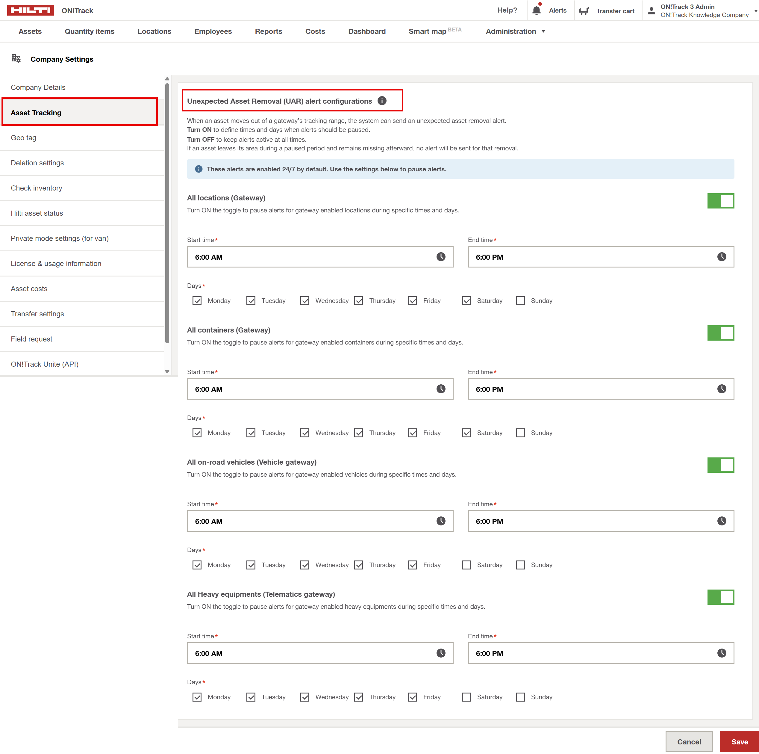

  • Administrator konfiguruje okna wyłączenia
    • W sekcji Ustawienia firmy → Śledzenie aktywów → Konfiguracja alertów o nieoczekiwanym zabraniu sprzętu (UAR) administrator ustawia:
      • Dni tygodnia
      • Godziny rozpoczęcia i zakończenia
      • Dla każdego typu bramki
W tym przedziale czasowym alerty UAR nie są generowane.

  • Ważne ograniczenie
    • Jeśli zasób opuści lokalizację w trakcie trwania przedziału wyłączenia i pozostanie zaginiony po jego zakończeniu, system nie wygeneruje później alertu UAR dla tego zdarzenia.
