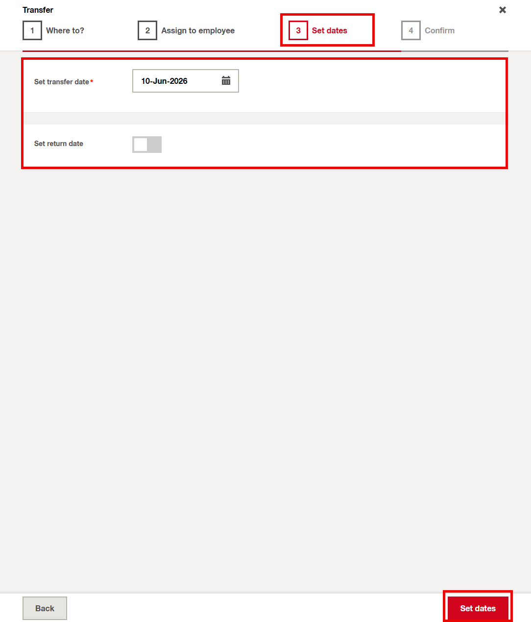

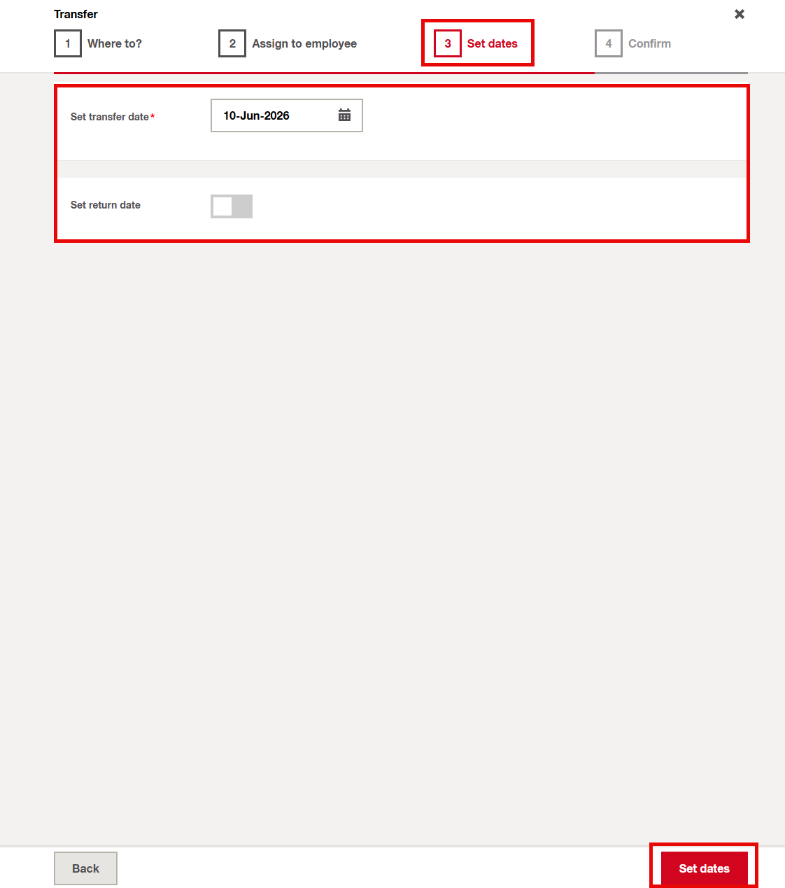

2) Przeniesienie: Ta funkcja pozwala na przeniesienie wielu zasobów, zwłaszcza do różnych miejsc pracy, kontenerów lub pracowników. W porównaniu z „Szybkim przeniesieniem” można również ustawić datę zwrotu i dodać notatki.

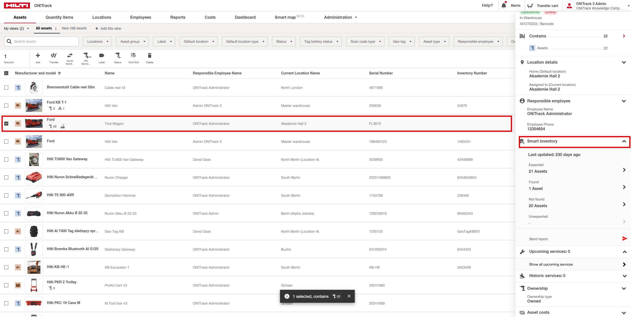

W przypadku aktywów:

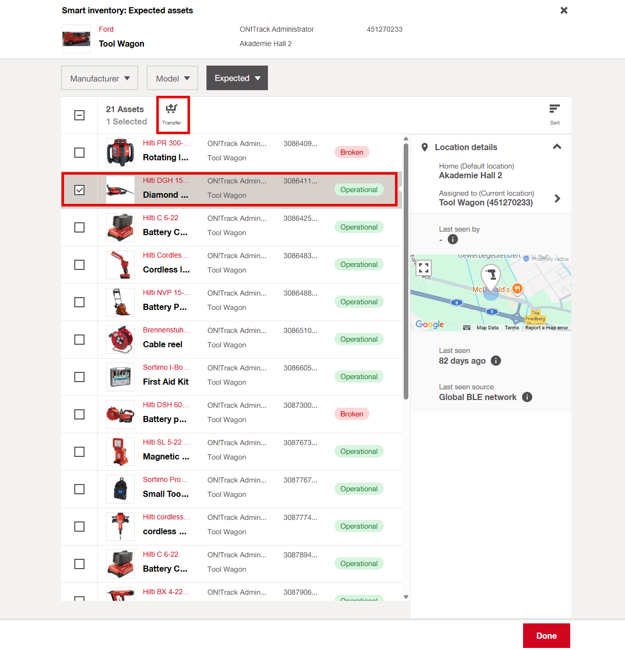

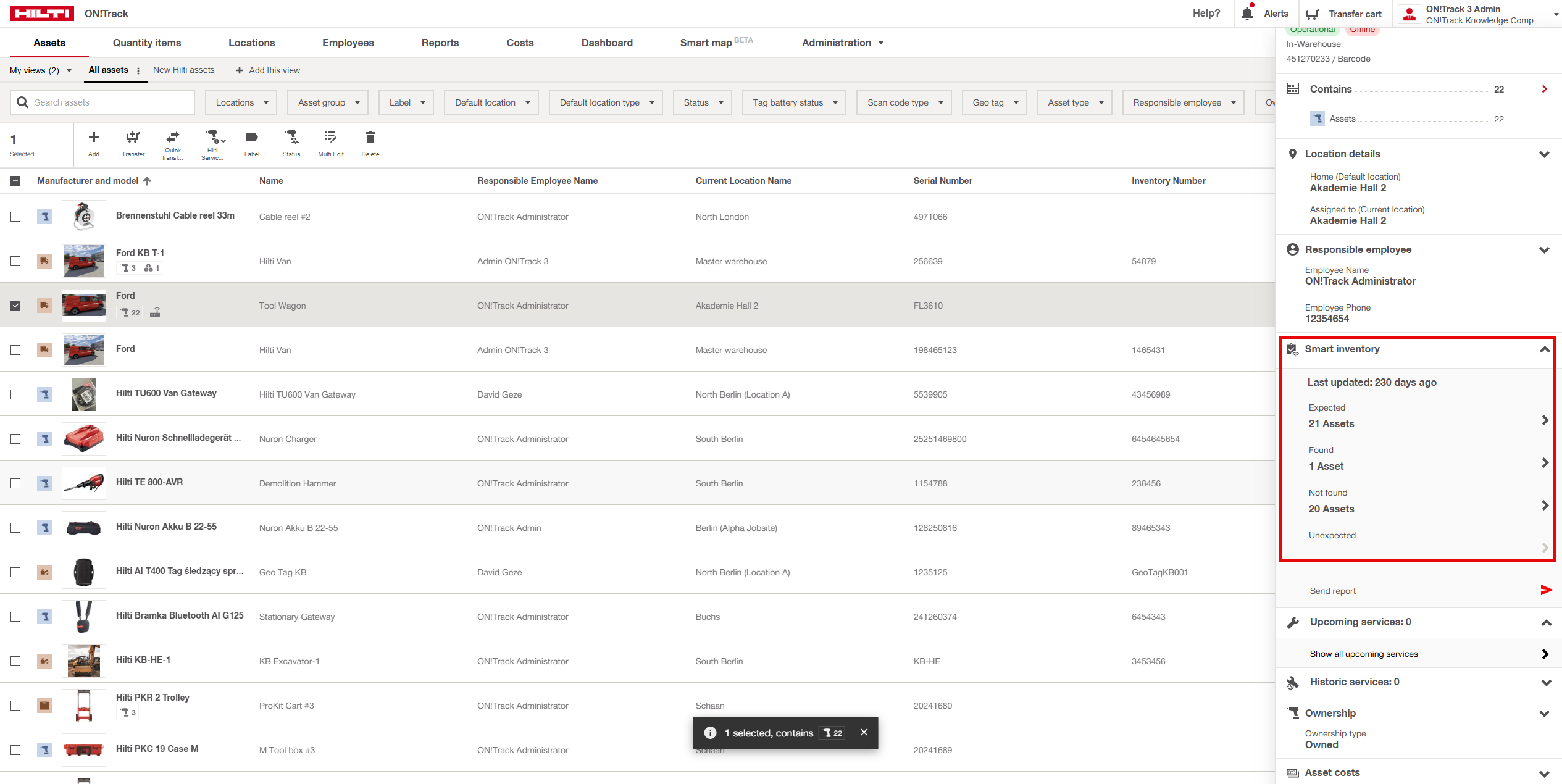

  • Otwórz lokalizację obsługiwaną przez bramki w ON!Track Web.
  • Otwórz sekcję Inteligentna inwentaryzacja.
    • Oczekiwane = przypisane do tego miejsca i oczekiwane w tym miejscu
    • Znalezione = fizycznie wykryte w tym miejscu
    • Nie znalezione = oczekiwane w tym miejscu, ale nie wykryte
    • Nieoczekiwane = wykryte w tym miejscu, ale przypisane gdzie indziej
  • Otwórz odpowiednią listę aktywów i wybierz aktywo lub aktywa, które chcesz przenieść.

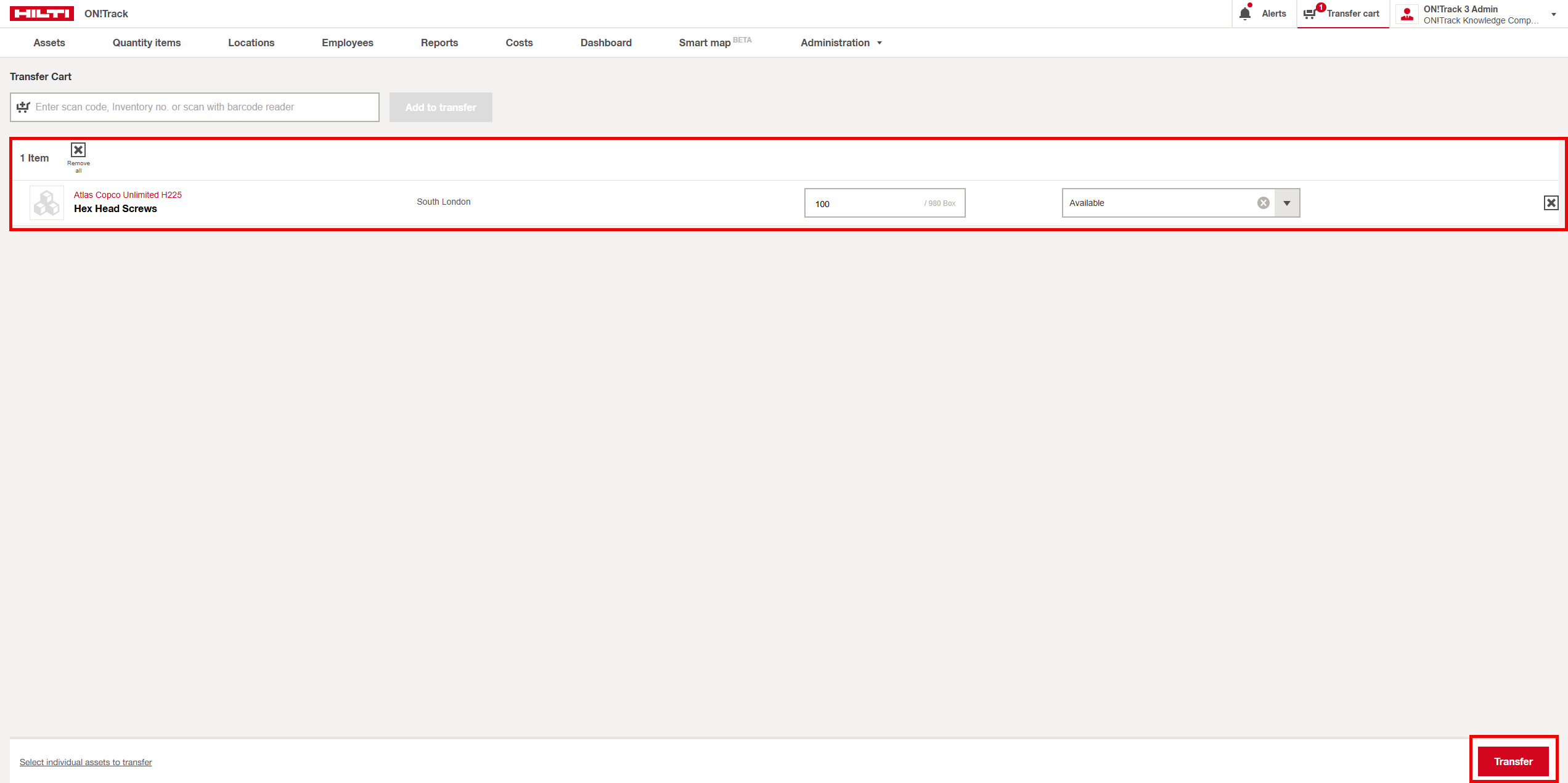

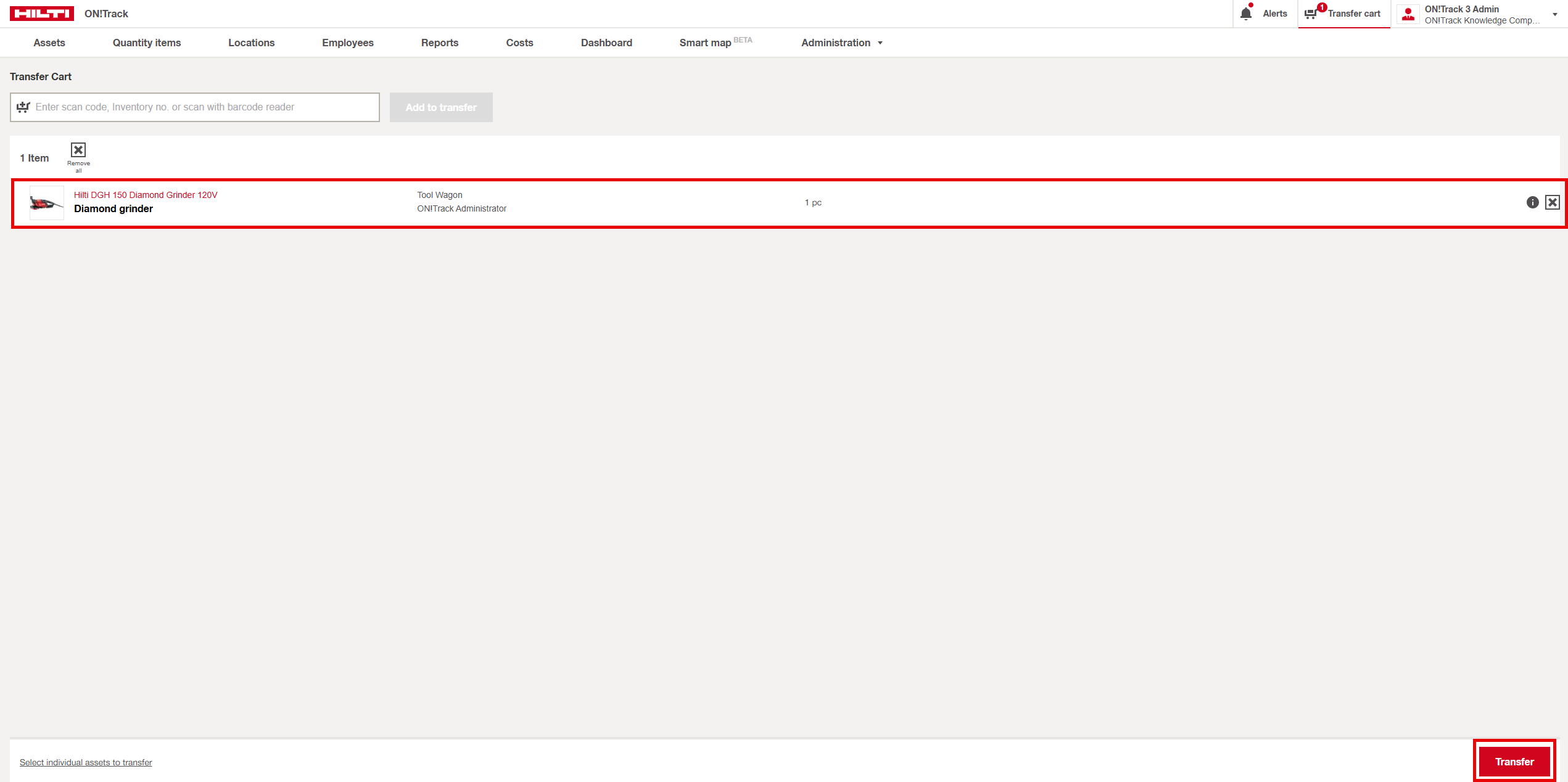

  • Wybierz opcję Transfer lub Dodaj do koszyka Transferów.

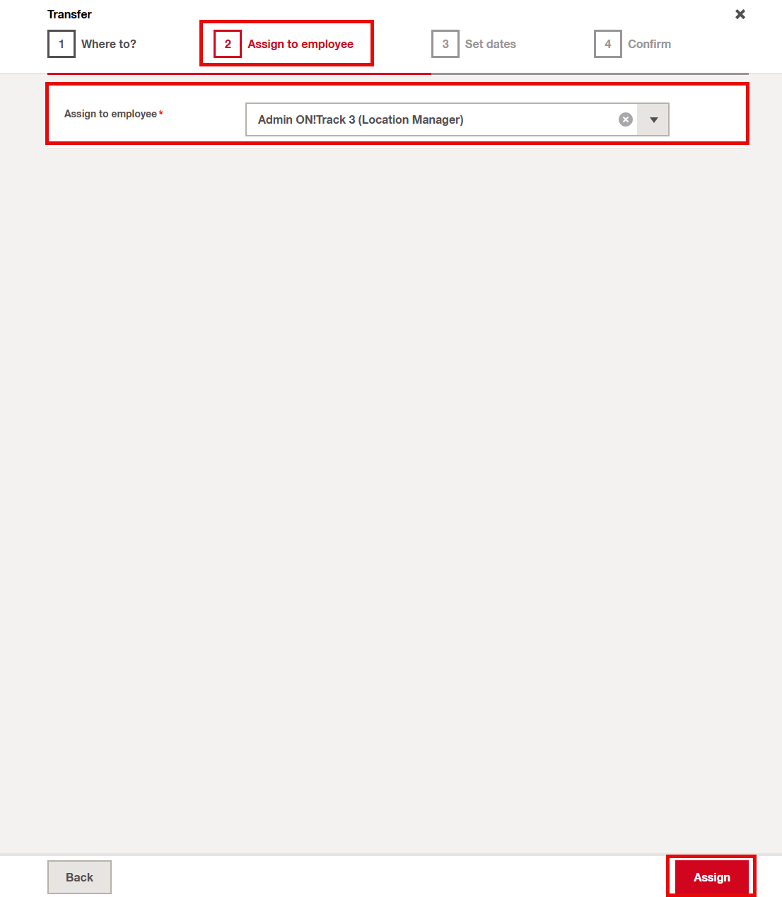

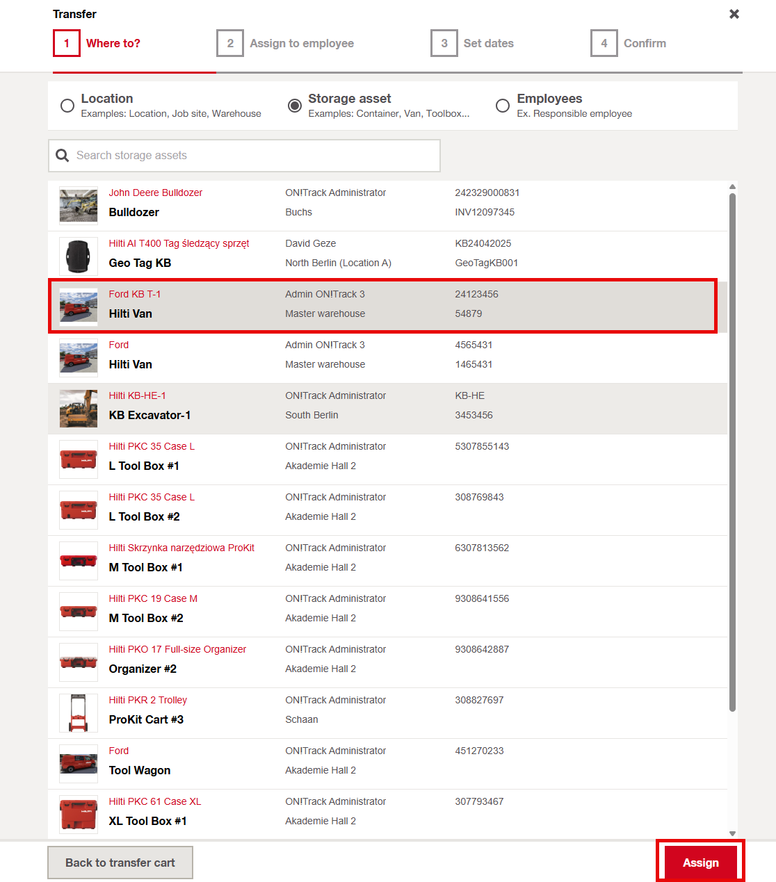

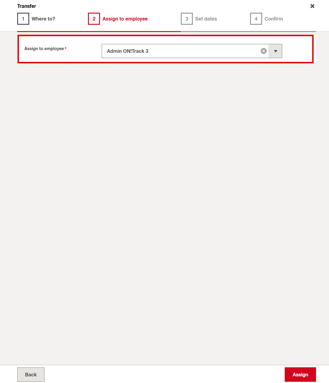

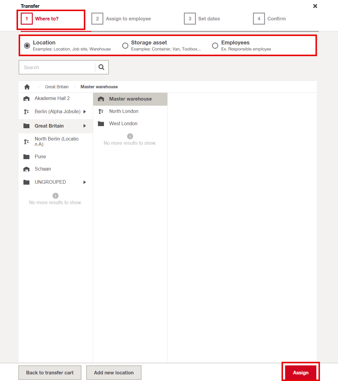

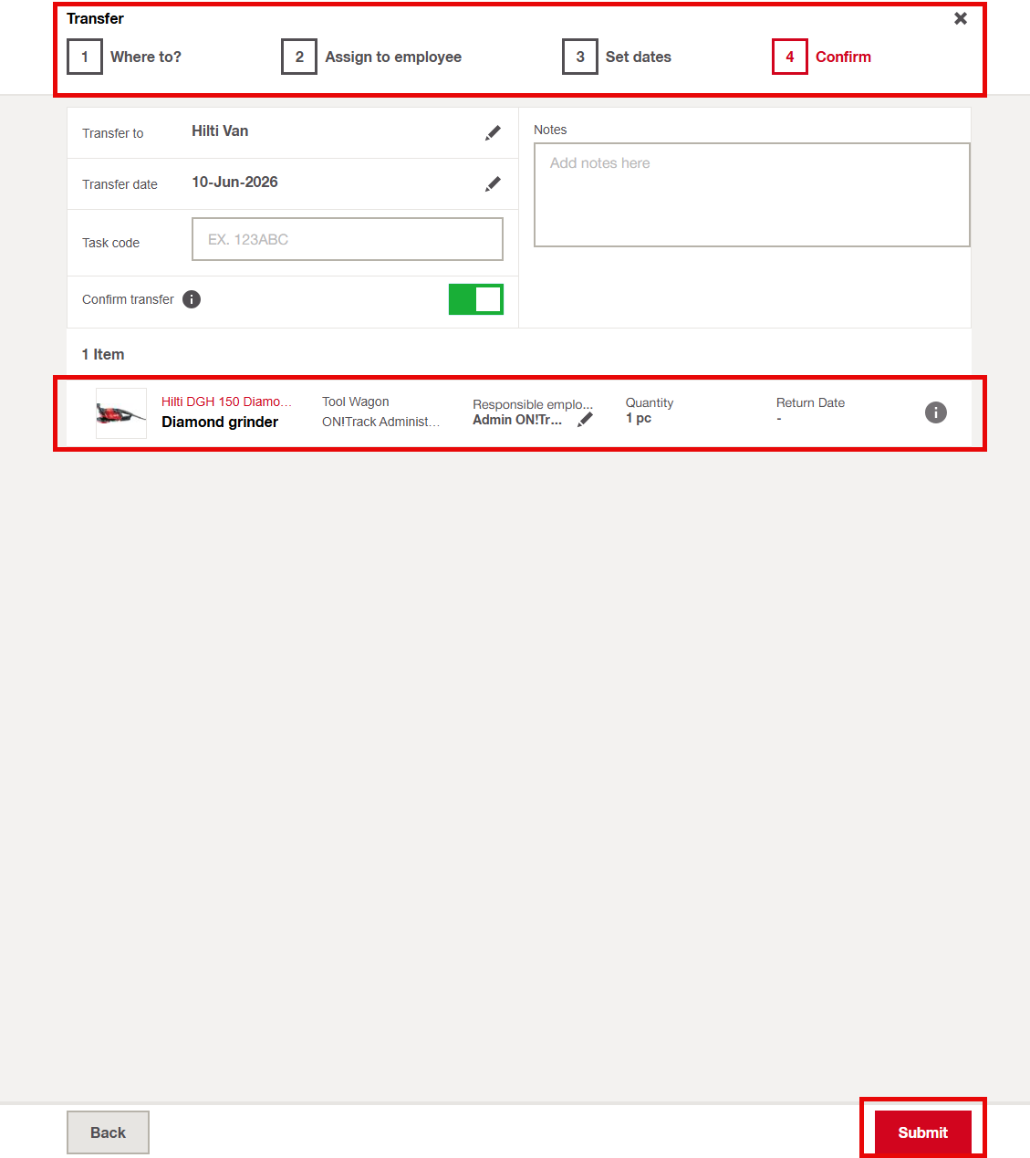

  • Otwórz koszyk transferowy. Wybierz typ miejsca docelowego: Lokalizacja, Zestaw lub Pracownik
  • Sprawdź szczegóły Transferu i zatwierdź go.

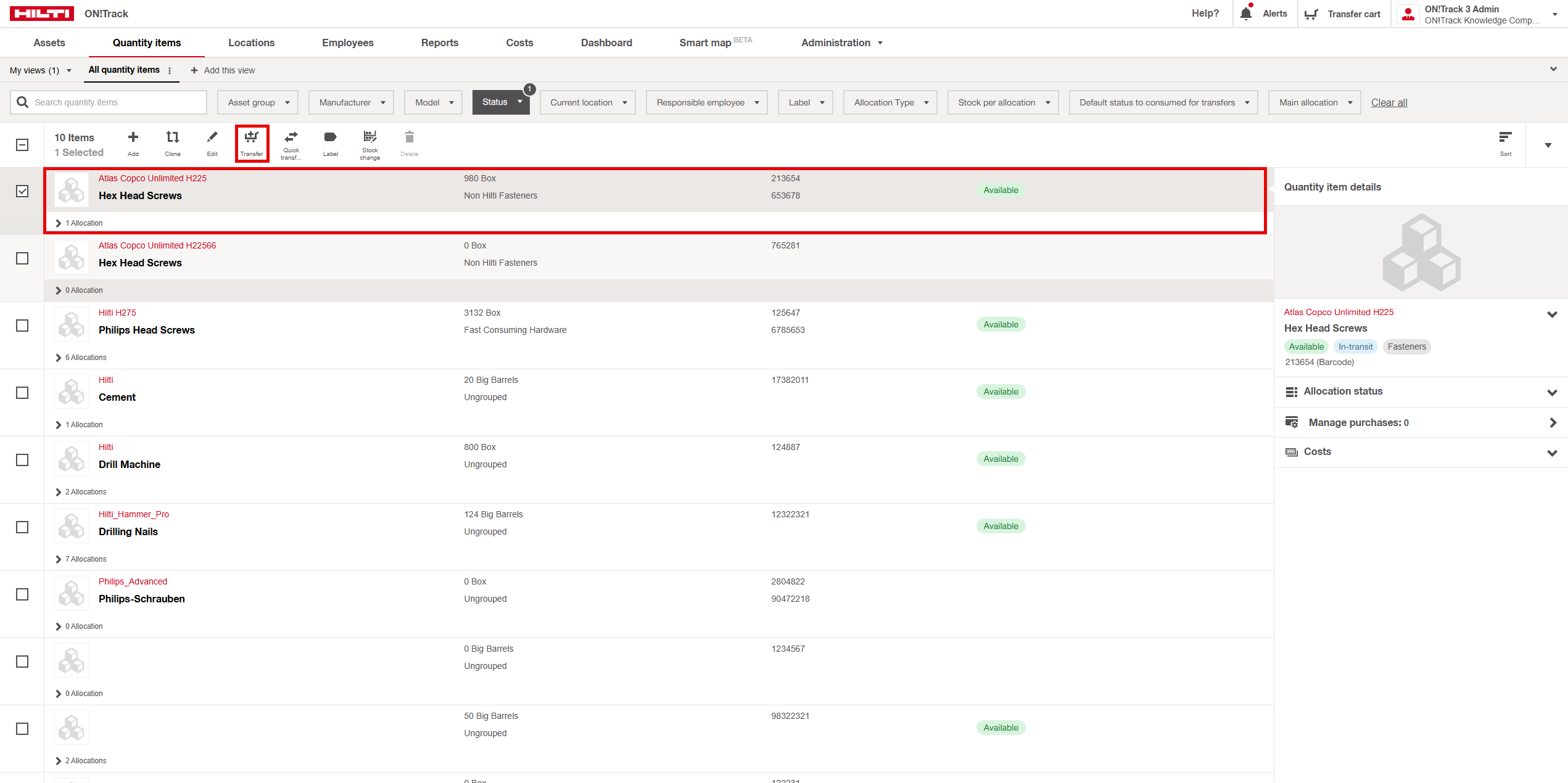

  • Z widoku listy pozycji ilościowych
  • Z widoku alokacji pozycji ilościowych
  • Z zasobu magazynowego na liście zasobów
  • Z szczegółów lokalizacji (tylko wersja internetowa)
  • Z szczegółów pracownika (tylko wersja internetowa)

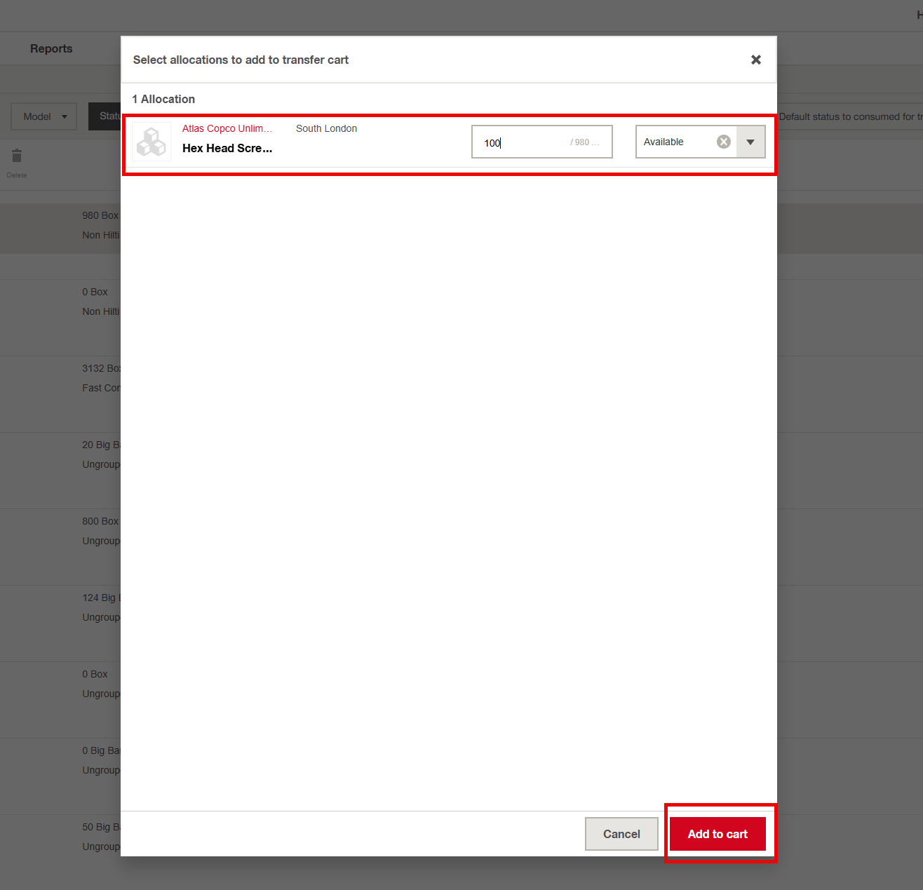

  • Otwórz pozycję ilościową lub alokację, którą chcesz przenieść.

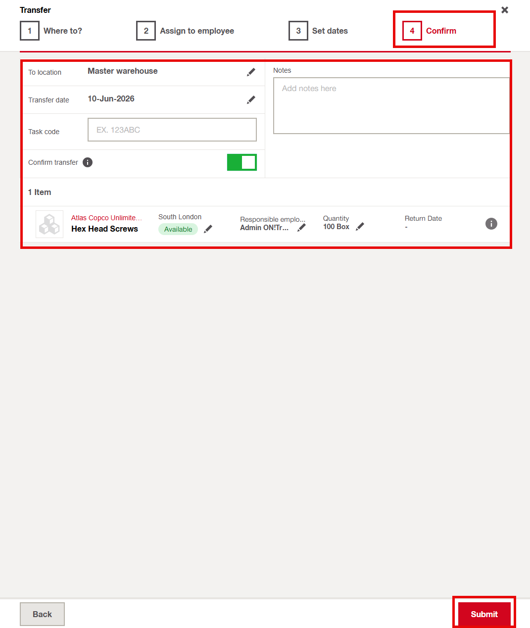

  • Dodaj wymaganą kwotę do karty Transfer.
  • Wybierz miejsce docelowe: Lokalizacja, Zestaw lub Pracownik.
  • Ustaw status pozycji:
    • Dostępna
    • Zarezerwowana
    • Zużyta
    • W naprawie
    • Zgubiona lub skradziona
    • Zlikwidowana
  • Sprawdź transfer i potwierdź go.
