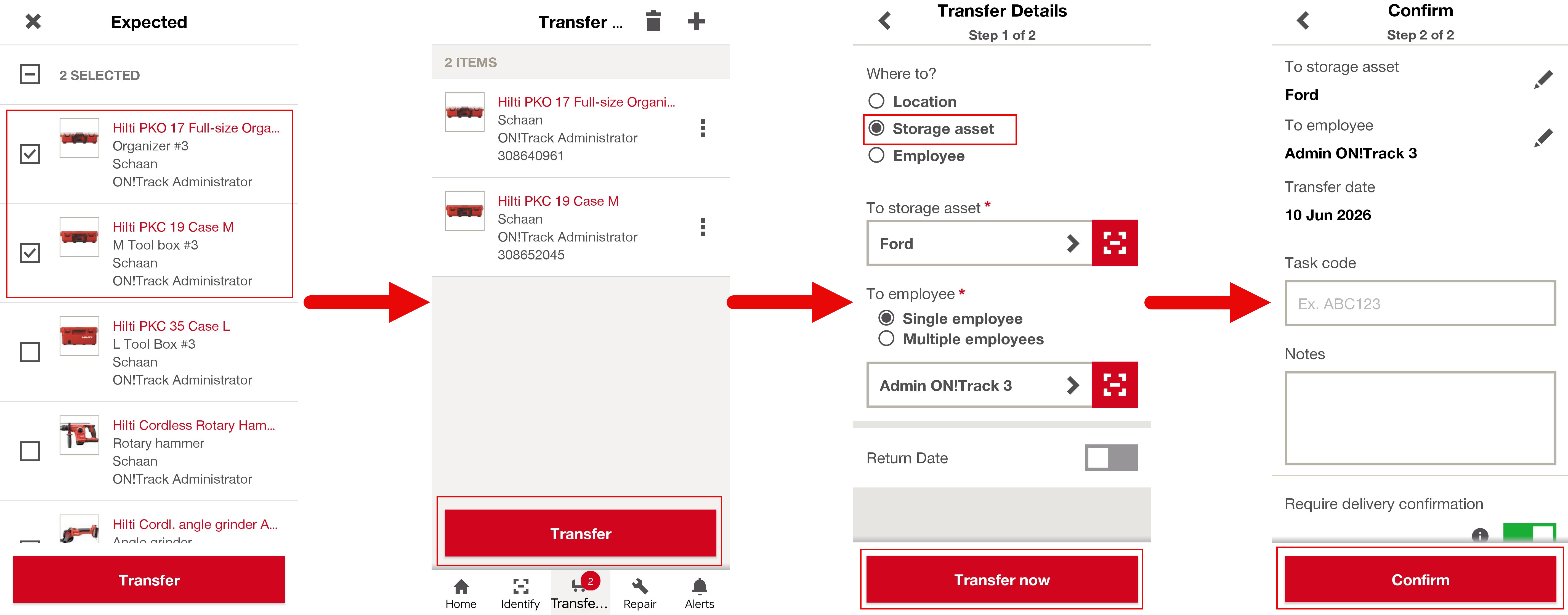

1) Szybki transfer: Ta funkcja pozwala na szybkie przenoszenie poszczególnych aktywów do miejsc pracy, magazynów, obiektów magazynowych lub pracowników. Za pomocą Szybkiego transferu można natychmiast przypisać jeden aktyw lub pozycję ilościową do odpowiedzialnego pracownika, lokalizacji lub obiektu magazynowego.
2) Przeniesienie: Ta funkcja pozwala na przeniesienie wielu zasobów, zwłaszcza do różnych miejsc pracy, kontenerów lub pracowników. W porównaniu z „Szybkim przeniesieniem” można również ustawić datę zwrotu i dodać notatki.

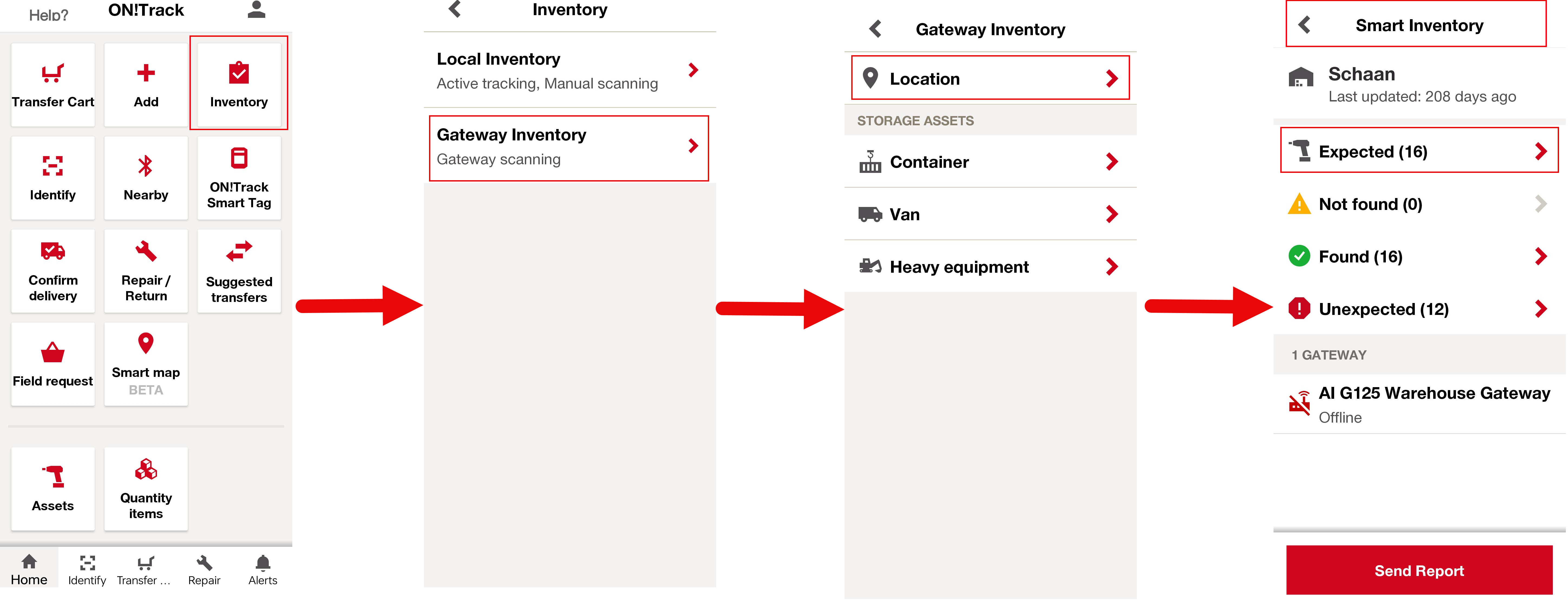

W przypadku zasobów:
  • Otwórz aplikację mobilną ON!Track.
  • Przejdź do lokalizacji obsługiwanej przez bramki lub zasobu magazynowego.
  • Otwórz Smart Inventory.
  • Sprawdź stany w poszczególnych kategoriach i otwórz odpowiednią listę.
  • Wybierz aktywo lub aktywa, które chcesz przenieść.
  • Dodaj je do koszyka transferu lub rozpocznij proces przenoszenia.
  • Wybierz lokalizację docelową, zestaw lub pracownika.
  • Sprawdź i potwierdź przeniesienie.

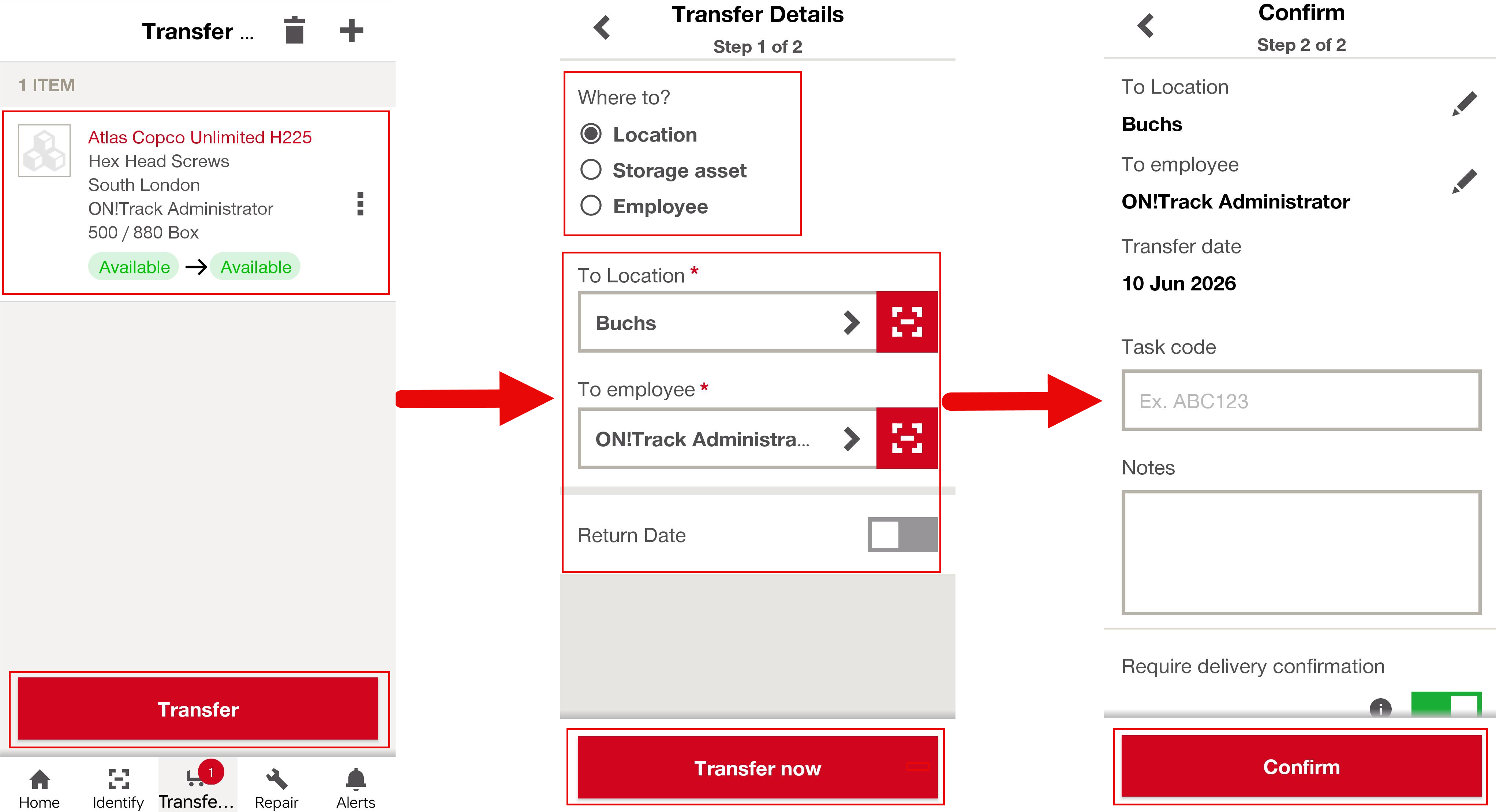

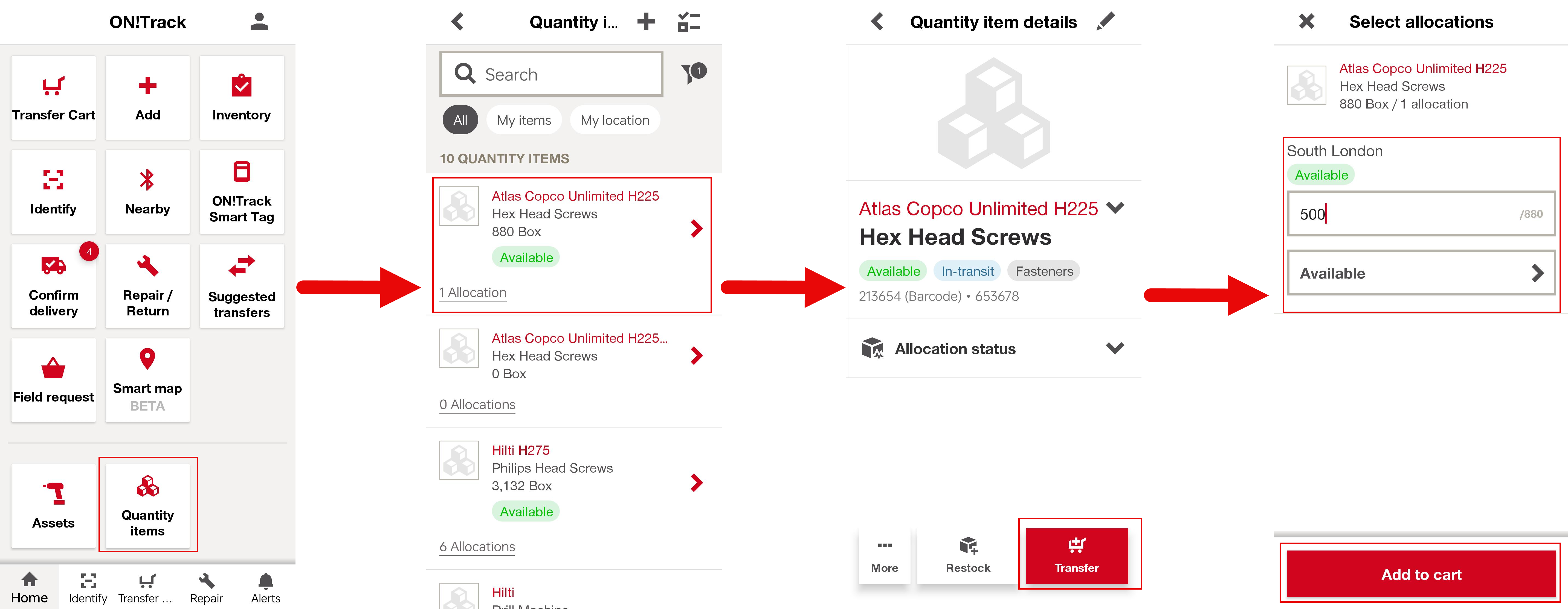

W przypadku pozycji ilościowych:
W przypadku pozycji ilościowych należy korzystać ze standardowego mobilnego przepływu pracy, o ile jest on dostępny. Zasada działania jest taka sama jak na platformie internetowej: wybierz przydział pozycji ilościowej, wprowadź ilość do przeniesienia, wybierz miejsce docelowe, w razie potrzeby zmień status pozycji i potwierdź.
  • Otwórz odpowiednią pozycję ilościową lub przydział.
  • Wprowadź ilość do przeniesienia.
  • Wybierz miejsce docelowe.
  • W razie potrzeby zmień status.
  • Potwierdź przelew.
