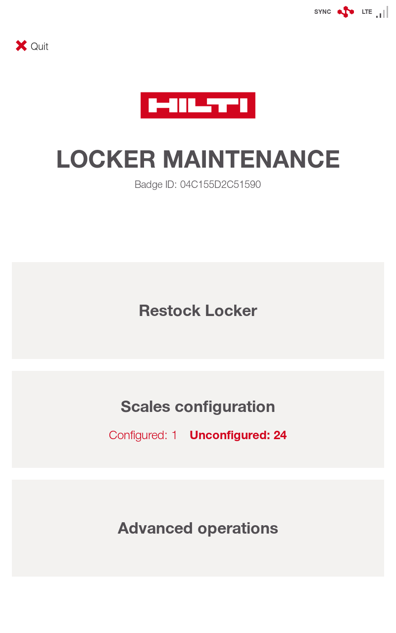

- Avvicina il portachiavi NERO al lettore RFID dell'armadietto
- Lo schermo passerà al menu “Manutenzione armadietto”.
- Ora puoi scegliere tra diverse opzioni di amministrazione.
Nota: il menu di amministrazione rimane aperto finché non selezioni “Esci”.
Opzioni del menu di amministrazione
Rifornire l'armadietto
- Apre le porte dell'armadietto per consentire il rifornimento degli articoli.
- Non è possibile selezionare un Centro di costo
Configurazione bilance
Questa opzione apre le porte dell'armadietto e consente di:
- Modificare quali articoli sono memorizzati su singole bilance
- Calibrare ogni bilancia per mantenere accurati i conteggi
Operazioni avanzate
Utilizzare questa opzione per ulteriori aggiornamenti, tra cui:
- Riautenticazione
- Sincronizzazione di dipendenti e sedi da ON!Track
- Calibrazione simultanea di tutte le bilance
Esci
- Termina la sessione di amministrazione e riporta l'armadietto in modalità normale.
