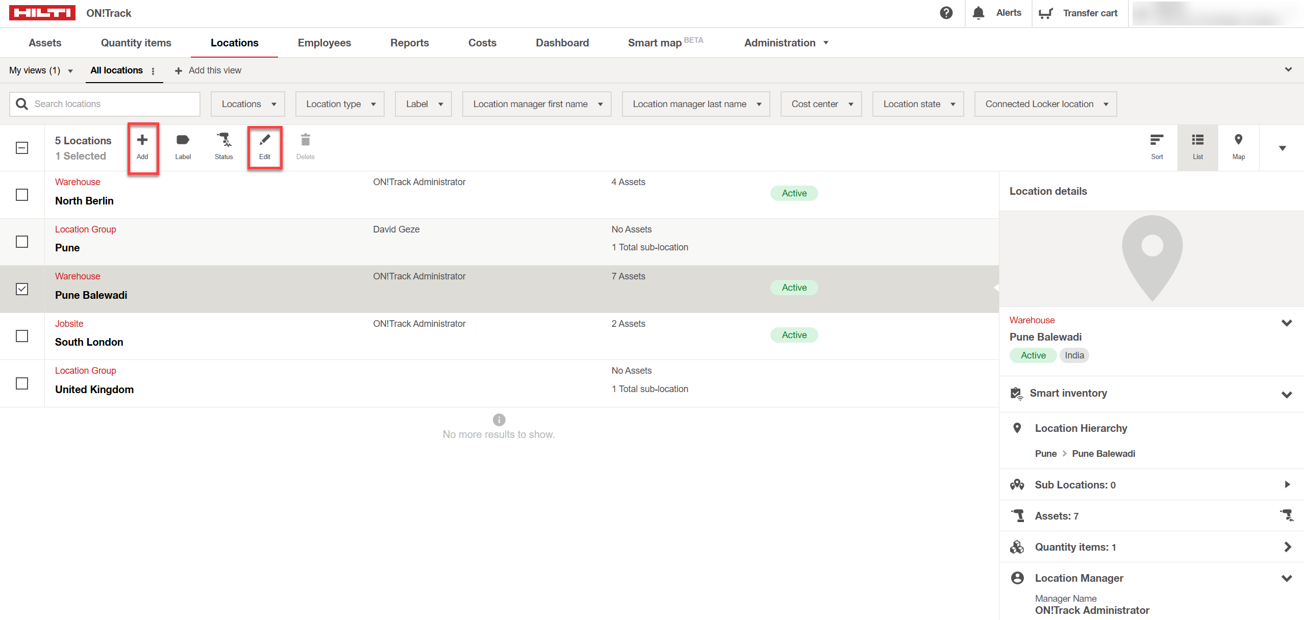

  • In ON!Track, vai alla scheda “Ubicazioni” e clicca sul segno “+” per aggiungere una nuova posizione oppure seleziona una posizione esistente e clicca su “Modifica” per modificarne i dettagli.

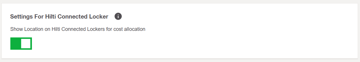

  • Inserire il centro di costo da assegnare alla sede selezionata e selezionare il pulsante di opzione “Impostazioni per il Locker connesso Hilti” per visualizzare la sede selezionata sul display del Locker connesso Hilti durante la fase di selezione del centro di costo.
    Nota: L'aggiornamento dell'ubicazione nel Locker potrebbe richiedere fino a 12 ore.
