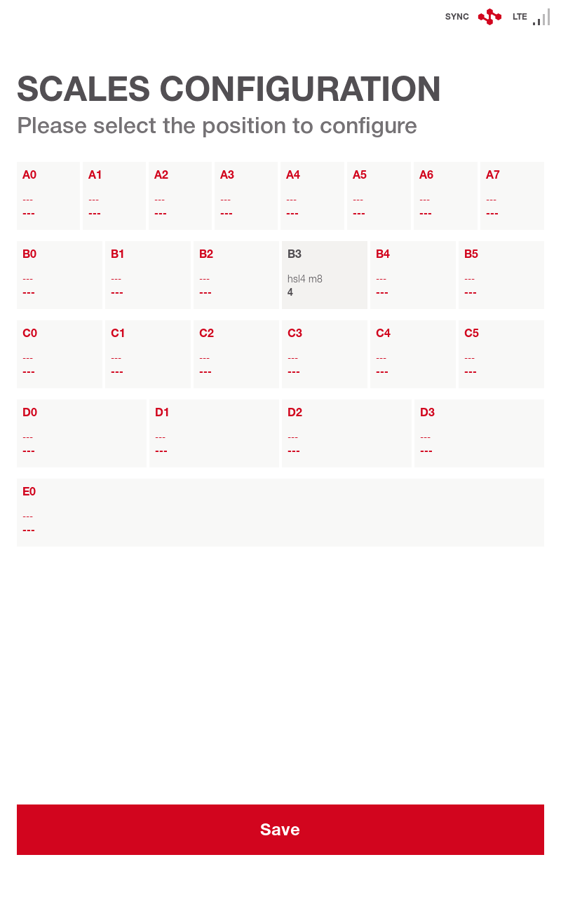

Apri “Configurazione bilance”

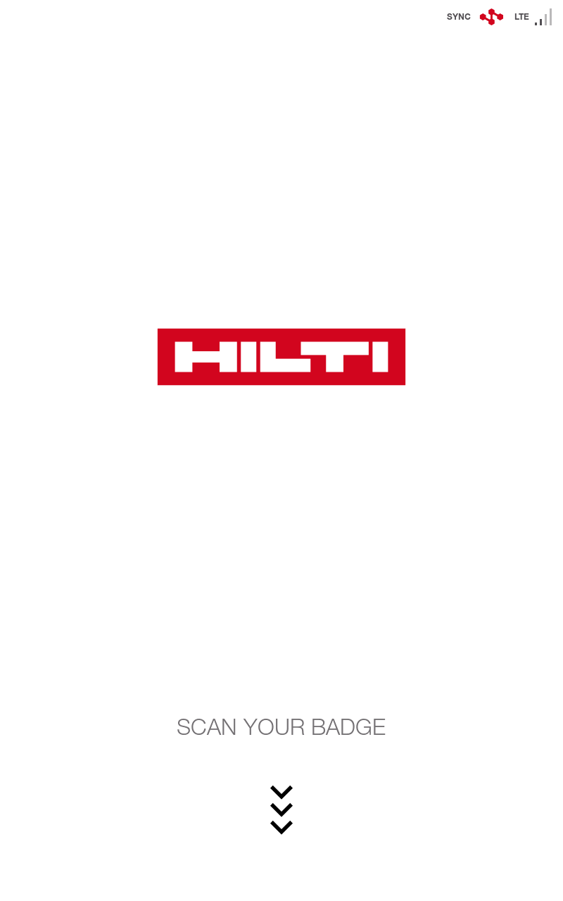

  • Scansiona il tuo il badge

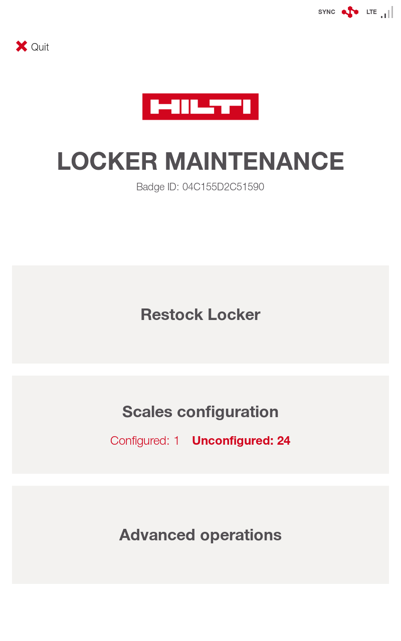

  • Sul display apparirà la pagina “Manutenzione armadietti”. Selezionare “Configurazione bilance”.

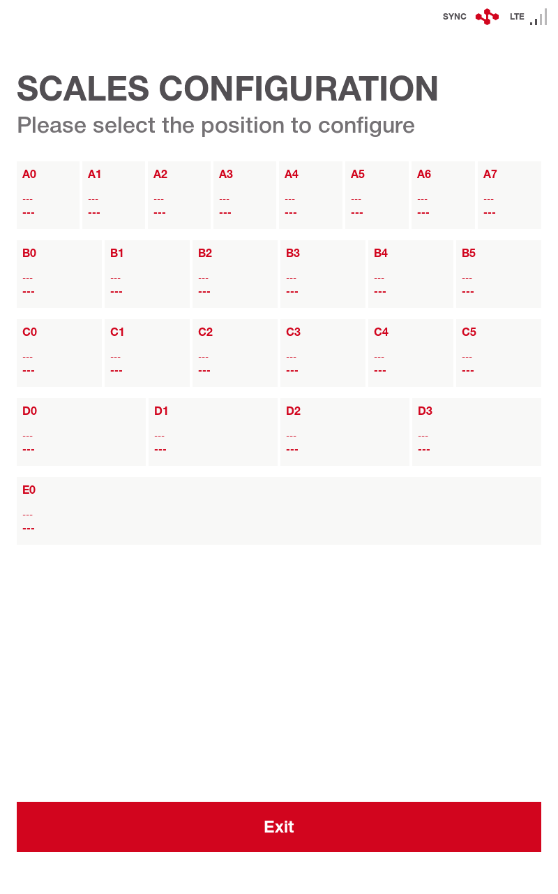

  • Le ante dell'armadietto si apriranno e il display mostrerà la disposizione interna del Connected Locker.
Note:
  • Modifica solo le voci che desideri aggiornare.

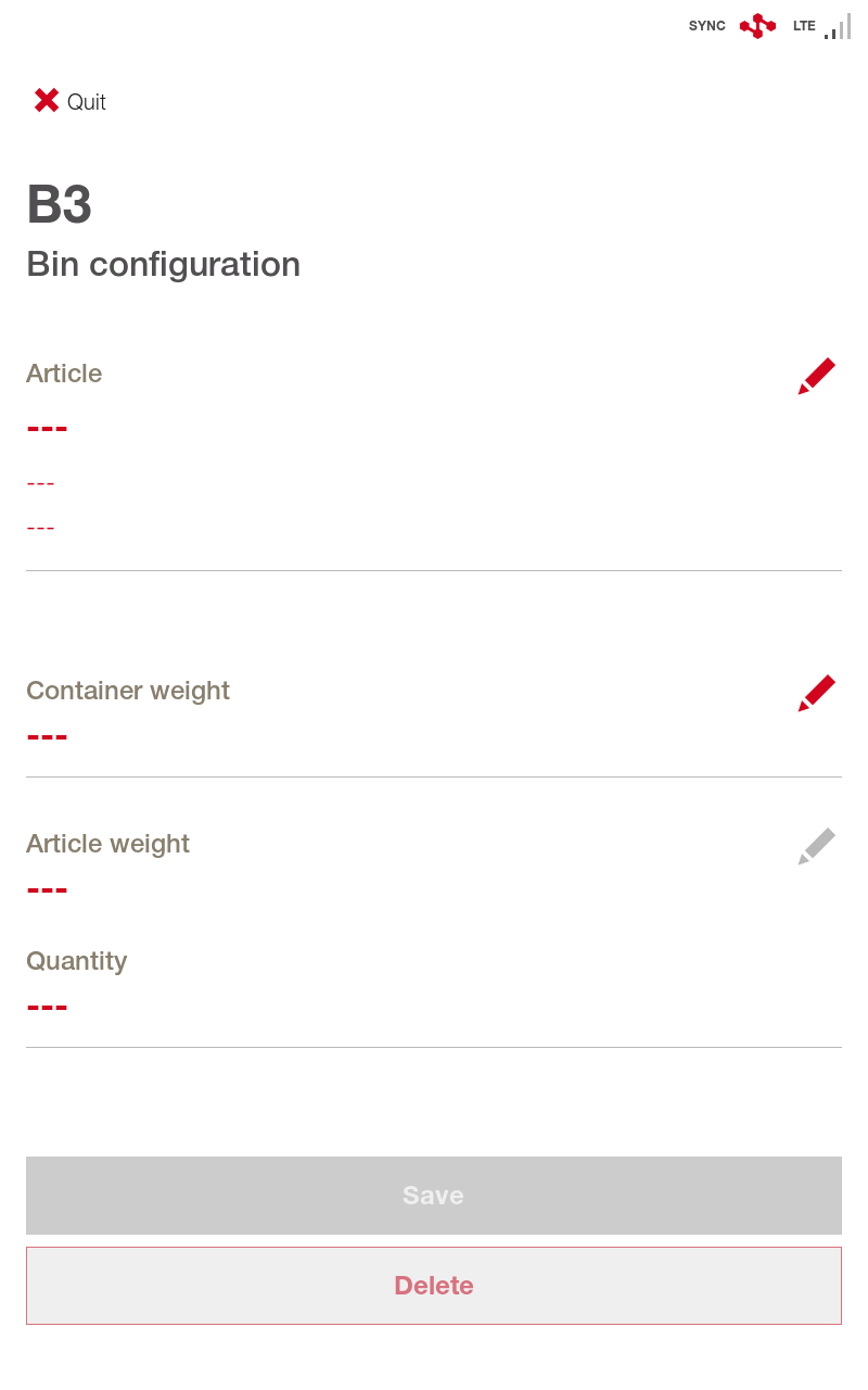

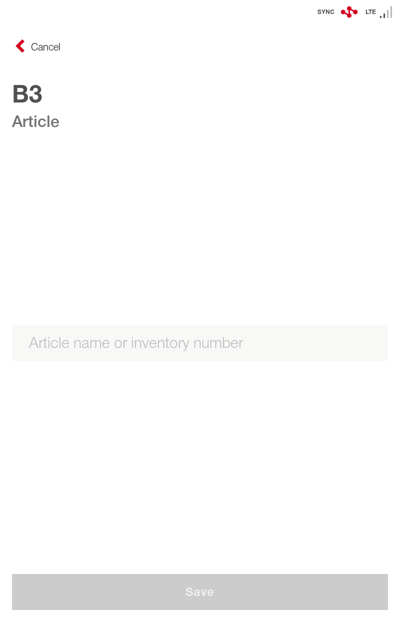

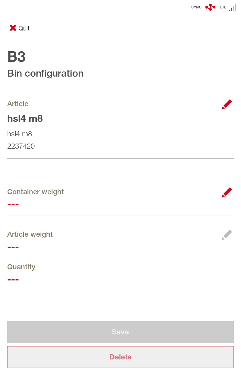

Passaggio 1: Seleziona l'elemento
  • Tocca l'icona della matita rossa accanto a “Articolo”.
  • Appariranno una barra di ricerca e una tastiera.
  • Digita il nome o il numero dell'articolo.
  • Seleziona la voce corretta dall'elenco.

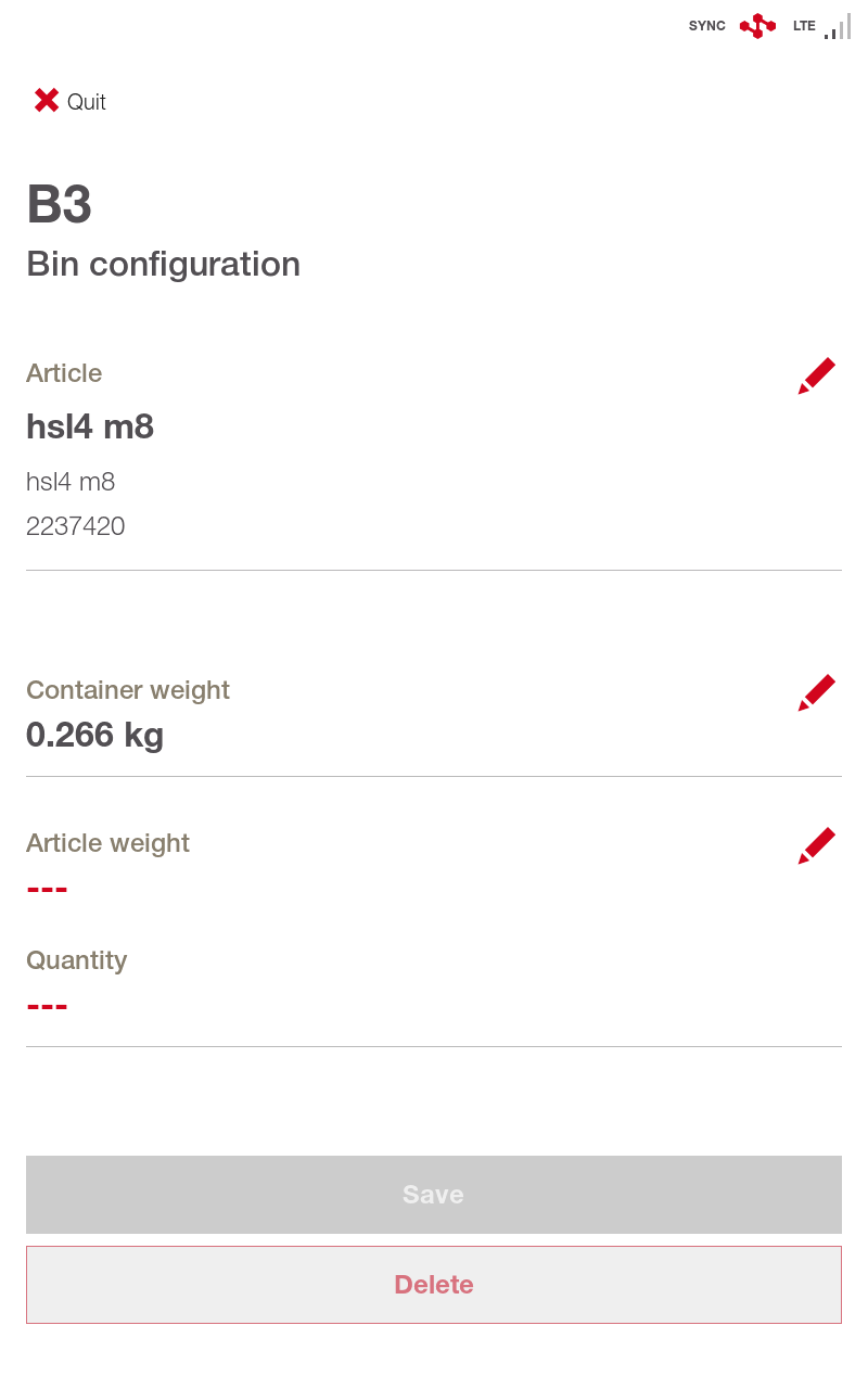

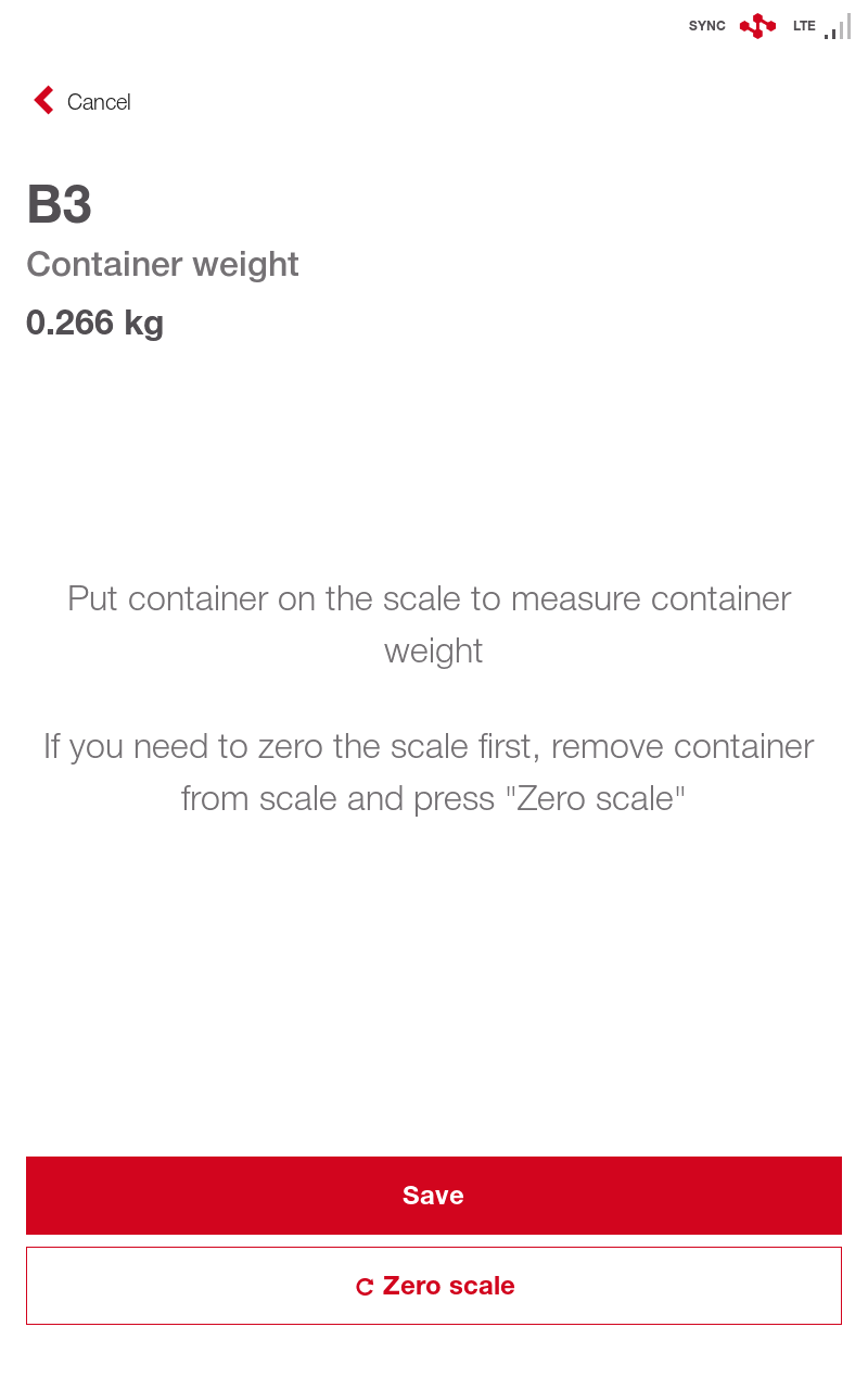

Passaggio 2: Imposta il peso del contenitore
  • Tocca la matita rossa accanto a “Peso del contenitore”.
  • Rimuovi il contenitore vuoto dalla bilancia.
  • Tocca “Zero” per azzerare la bilancia.
  • Rimetti il Container vuoto sulla bilancia.
  • Attendere che il peso si stabilizzi.
  • Toccare Salva.

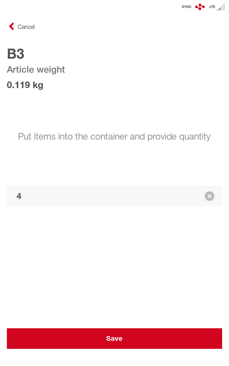

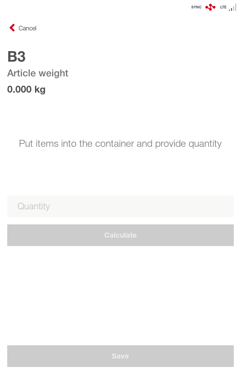

Passaggio 3: Imposta il peso dell'articolo
  • Tocca la matita rossa accanto a “Peso articolo”.
  • Metti gli oggetti all'interno del Container.
  • La bilancia indicherà il peso complessivo.
  • Inserisci il numero di articoli.
  • Tocca Calcola.
  • Il sistema visualizzerà il peso di ogni singolo articolo.

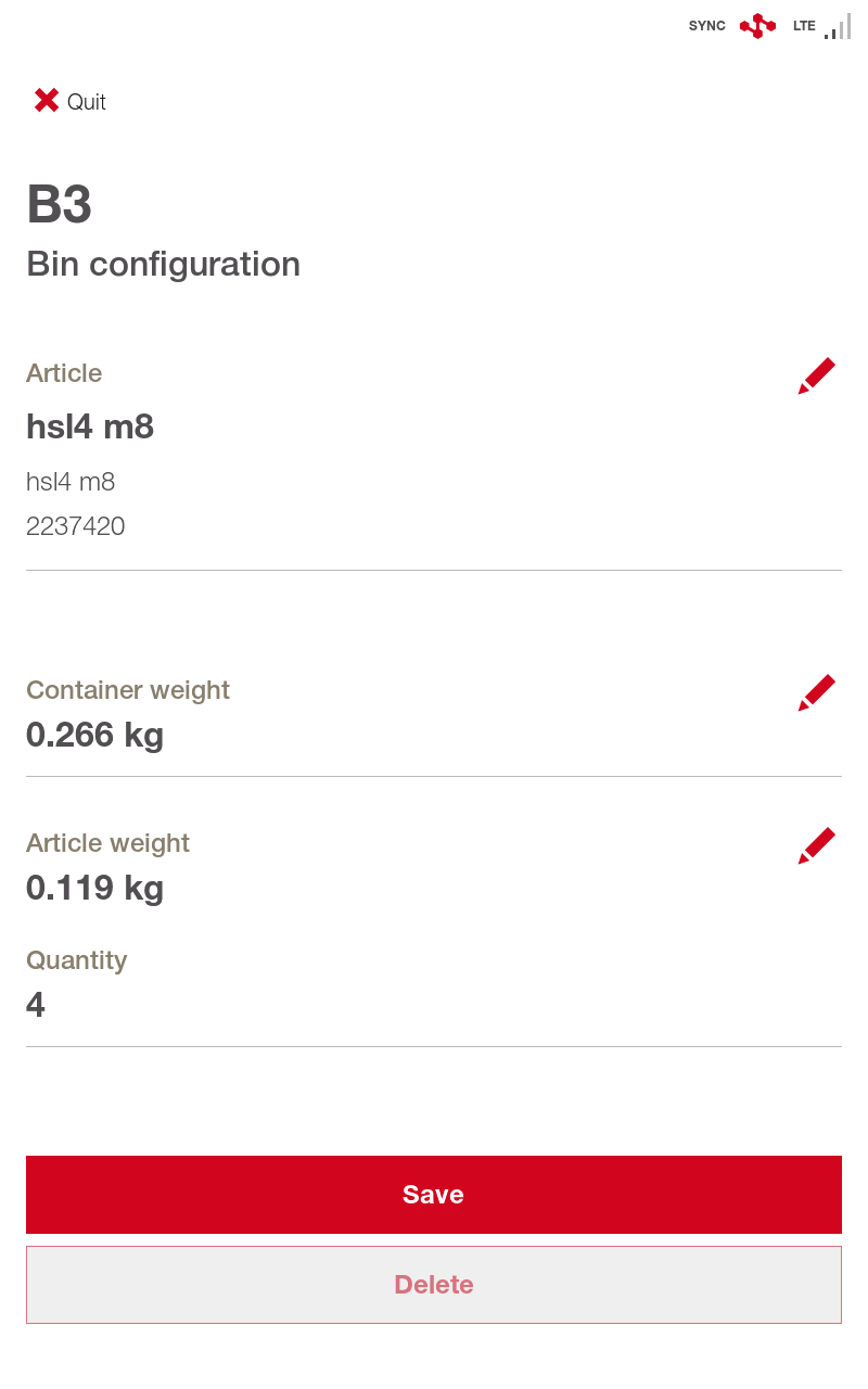

Passaggio 4: Salva e completa
  • Tocca Salva per completare il passaggio 3.
  • Tocca nuovamente Salva nella schermata principale per terminare.
  • Ripetere l'operazione per le altre posizioni, se necessario.
