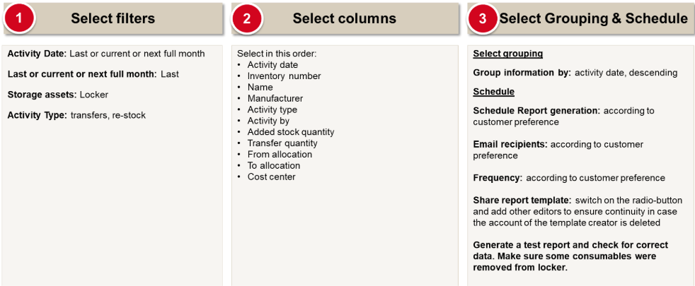

Il rapporto può essere personalizzato in base alle tue esigenze. Mostra:
  • Chi ha prelevato gli oggetti dall'armadietto
  • Quali oggetti sono stati prelevati
  • Quando sono stati prelevati
Questo ti aiuta a capire come viene utilizzato l'armadietto.

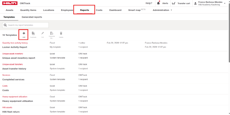

Passaggi per creare il rapporto
  • Vai su Rapporti in ON!Track.
  • Clicca su Aggiungi.
  • Selezionare “Cronologia attività per consumabili” come tipo di report.
  • Seguire i quattro passaggi per la configurazione del report e inserire i dati richiesti.
