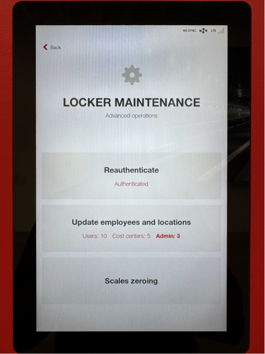

Le operazioni avanzate consentono agli amministratori di eseguire attività di manutenzione aggiuntive.
Come accedere
  • Aprire “Manutenzione armadietti”.
  • Selezionare “Operazioni avanzate”.
  • Le porte degli armadietti si apriranno.
Opzioni disponibili
Ri-autenticazione
Avviso importante: la riautenticazione ripristinerà l'intero armadietto alle impostazioni di fabbrica.
  • Utilizzare questa opzione solo quando il tablet mostra il messaggio “Non autenticato”.
  • Seguire il “Flusso di lavoro della prima autenticazione” per completare il processo.
Aggiorna dipendenti e ubicazioni
  • Scarica gli elenchi più recenti dei dipendenti e delle ubicazioni da ON!Track.
  • L'armadietto aggiorna queste informazioni ogni 12 ore.
Azzeramento delle bilance
Avviso importante: l'attivazione di questa azione eseguirà un azzeramento di massa di tutte le bilance nell'armadietto. Ciò significa che: ogni contenitore richiederà una nuova calibrazione in seguito. L'intero armadietto verrà riportato al suo stato di calibrazione predefinito.
  • Azzeramento (calibrazione a zero) di tutte le bilance contemporaneamente.
  • Assicurarsi che non vi siano contenitori o articoli all'interno dell'armadietto prima di iniziare.
