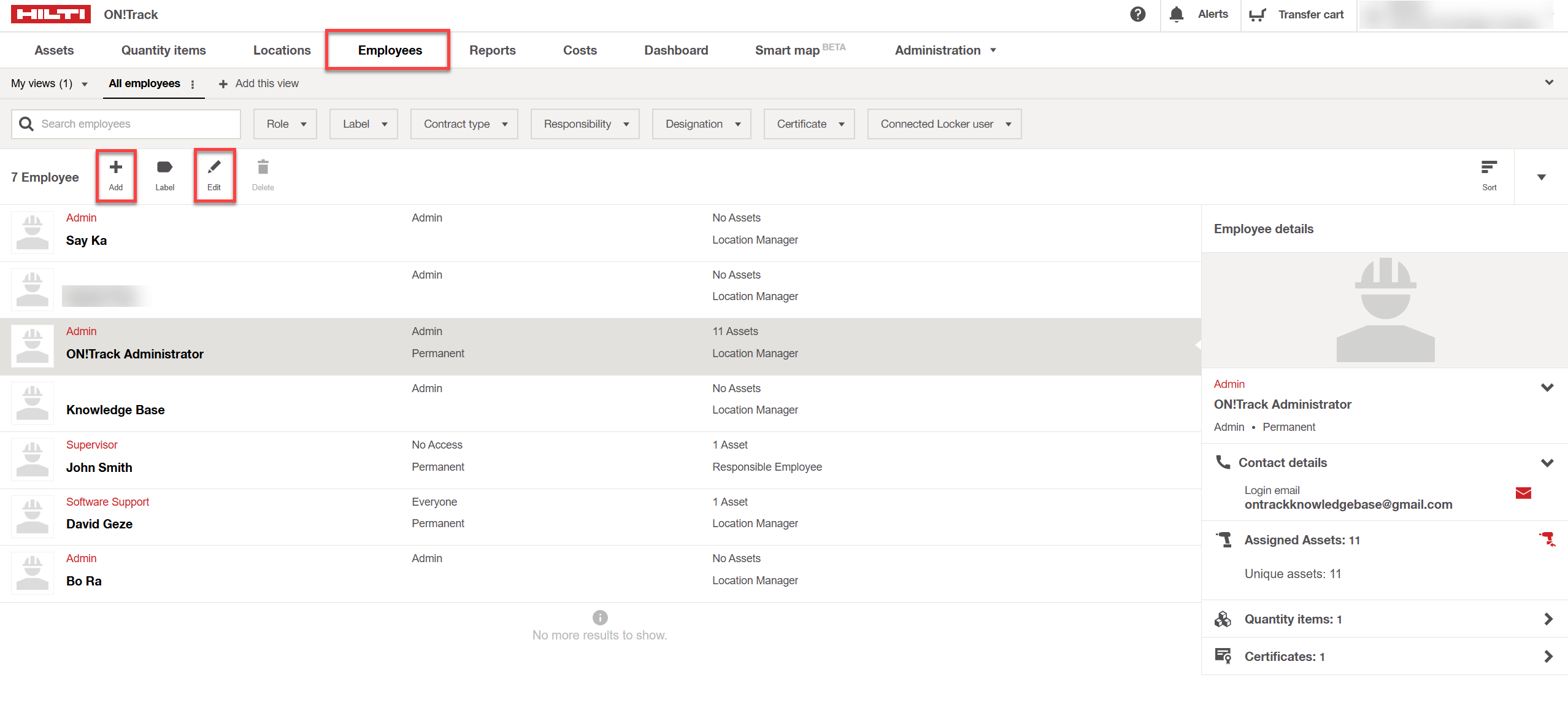

  • In ON!Track, vai alla scheda “Dipendenti” e clicca sul segno “+” per aggiungere un nuovo dipendente oppure seleziona un dipendente esistente e clicca su “Modifica” per modificare i suoi dati:

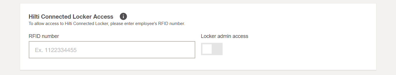

  • Inserisci il numero RFID del dipendente inciso sul portachiavi (fornito da Hilti) per consentire l'accesso al Locker connesso Hilti. I portachiavi Hilti rossi sono destinati agli utenti abituali dell'armadietto, mentre quelli neri sono riservati agli utenti amministratori; in quest'ultimo caso, attiva il pulsante di opzione “Accesso amministratore al Locker” per concedere i diritti di amministratore al Locker connesso Hilti.
    Nota: I portachiavi RFID vengono forniti da Hilti insieme al Locker connesso Hilti. Se sono necessari ulteriori portachiavi, si prega di contattare Hilti per richiederli. L'aggiornamento dell'elenco degli utenti autorizzati sul Locker può richiedere fino a 12 ore.
