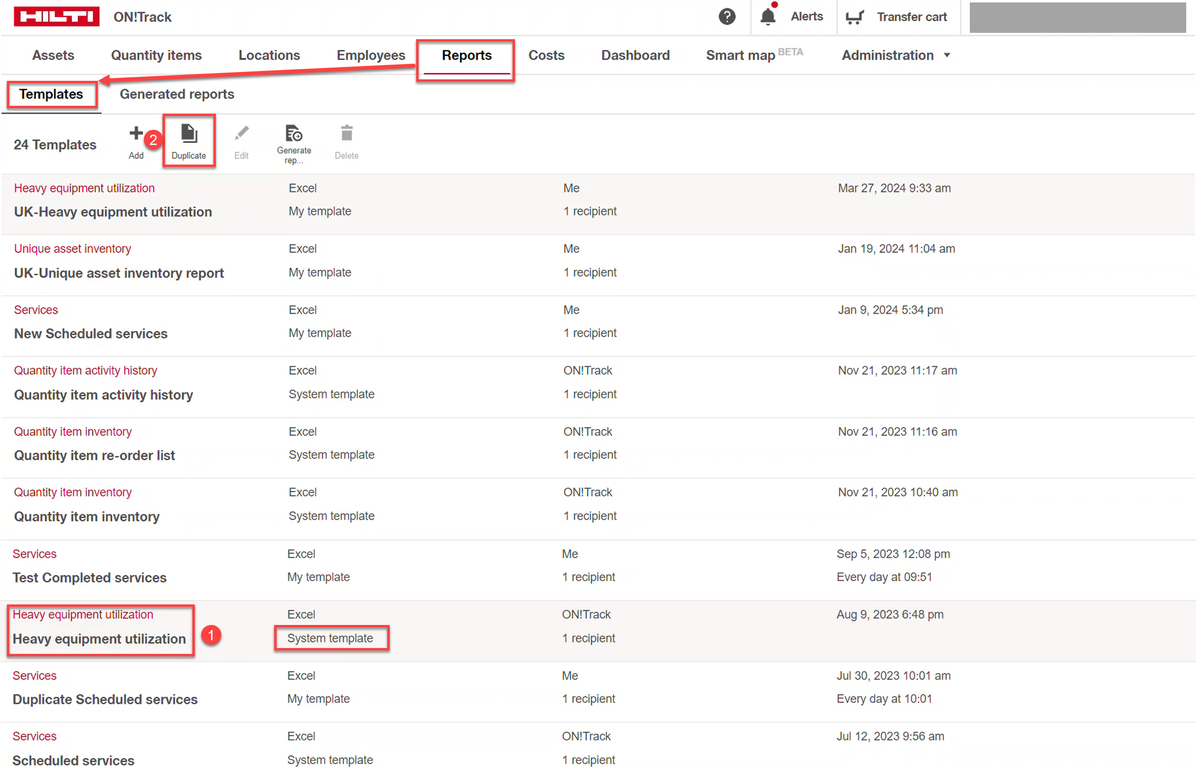

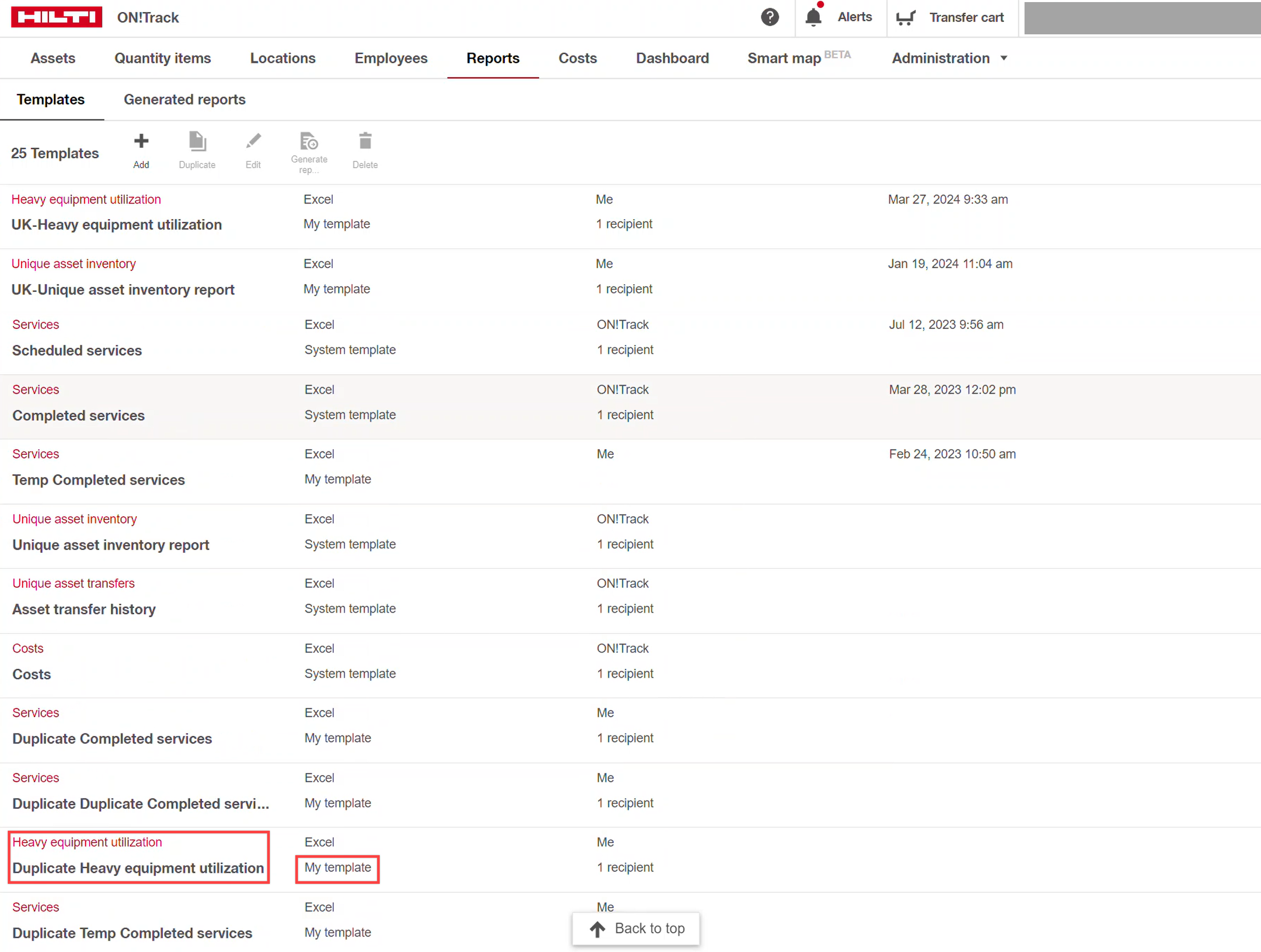

  • Per duplicare un modello di sistema, andare su Reportistica → Modelli di report, selezionare il modello di sistema e fare clic su Duplica.

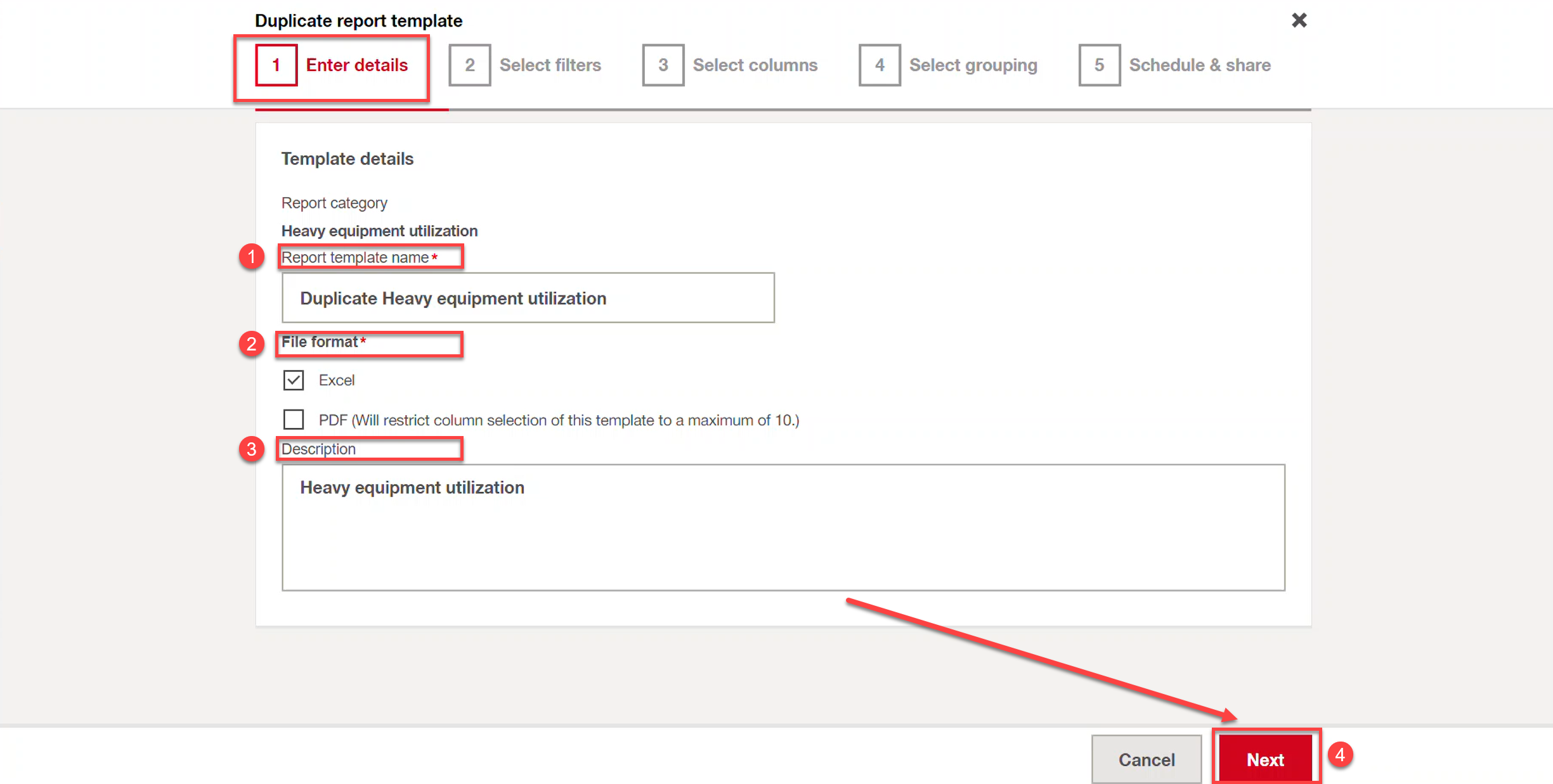

  • Nella prima sezione, “Inserisci i dettagli”, compila i campi obbligatori, tra cui il nome del modello, il formato del file (Excel, PDF o entrambi) e una descrizione. Quindi clicca su “Avanti”.
  • Nota bene:
    • È possibile selezionare sia il formato Excel che quello PDF per il report.
    • I report in formato PDF sono limitati a un massimo di 10 colonne.
    • Non sono ammessi valori duplicati nel campo “Nome modello di report”. Se quel nome esiste già nel sistema, verrà visualizzato un messaggio di errore.

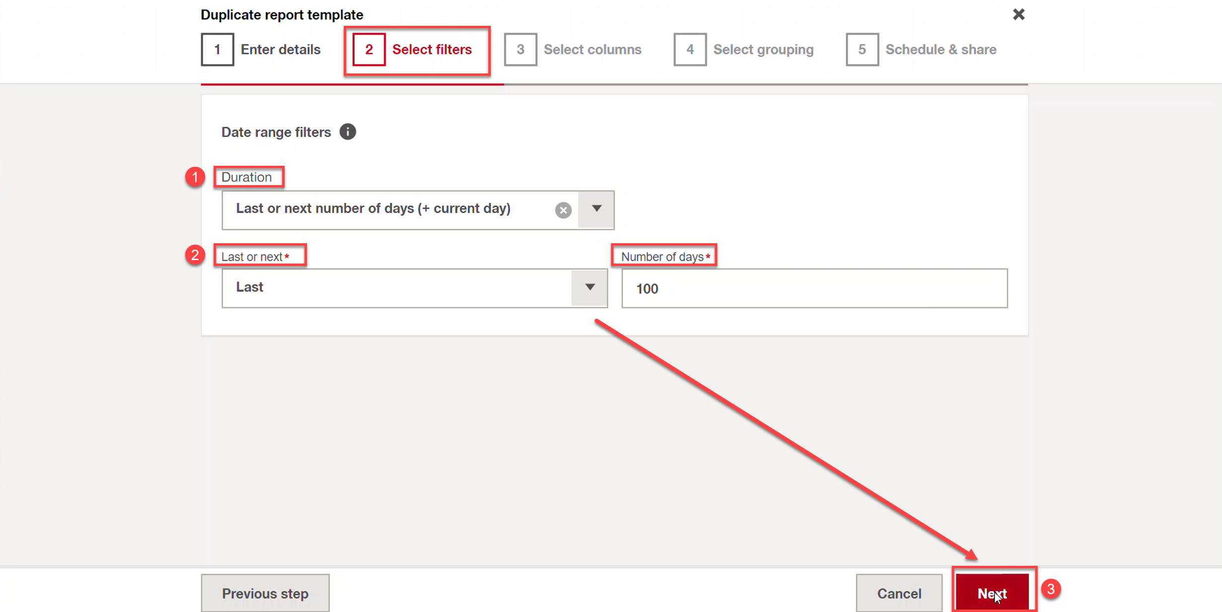

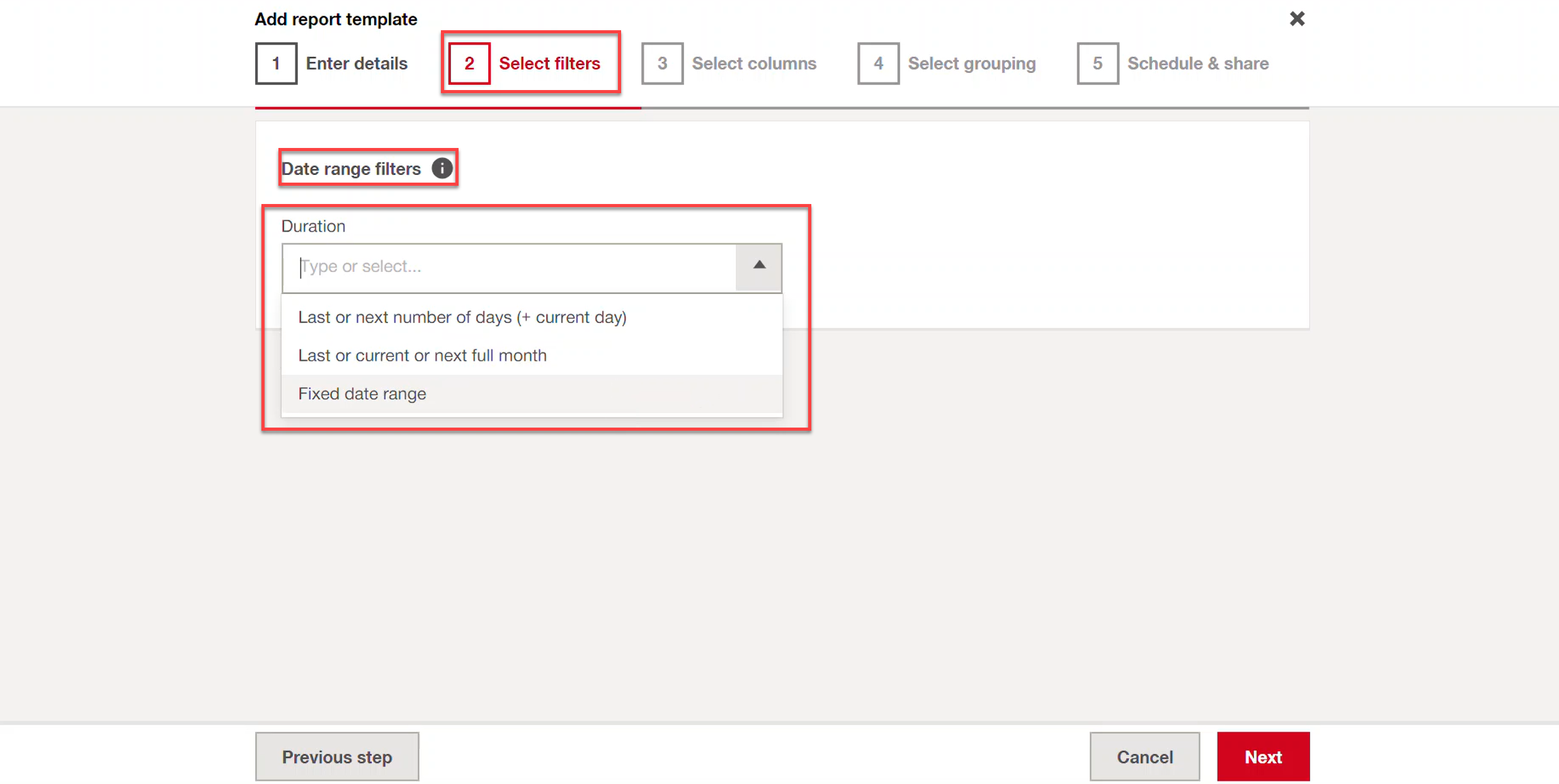

  • Nella scheda successiva “Seleziona filtri” --> filtri intervallo di date, seleziona la durata (ultimi o prossimi giorni (+giorno corrente), ultimo, corrente o prossimo mese completo, intervallo di date fisso)
  • In questo esempio, si seleziona l'intervallo “Ultimo” o “Successivo” più il numero di giorni (+il giorno corrente); inserire l'opzione “Ultimo” o ‘Successivo’ e il numero di giorni, quindi fare clic su “Avanti”.

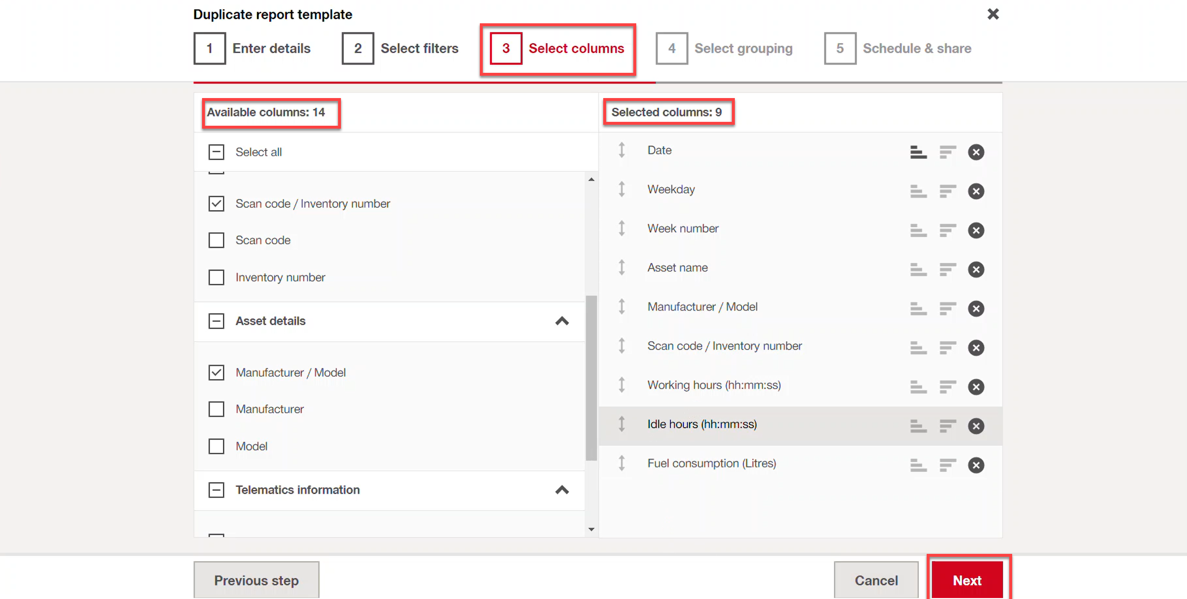

  • Nella scheda successiva, “Seleziona colonne”, seleziona le colonne da includere nel report e clicca su “Avanti”.
    • Nota bene:
      • Per i report in Excel, è possibile selezionare un numero qualsiasi di colonne.
      • Modifica l'ordine delle colonne o aggiungi/rimuovi colonne secondo necessità.

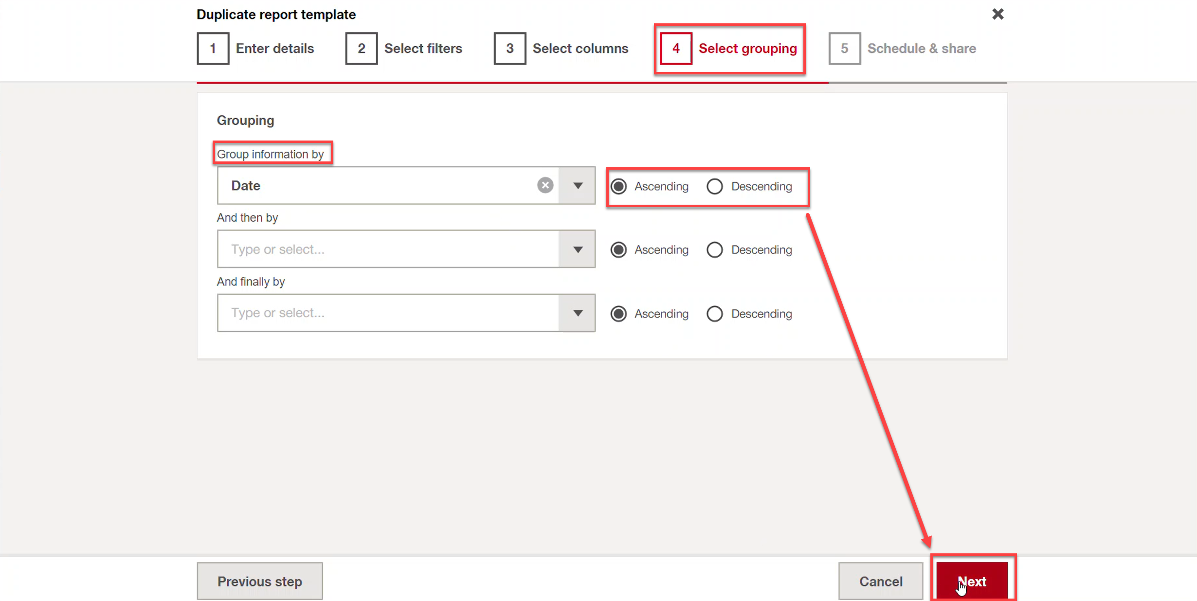

  • Nella scheda successiva, “Seleziona raggruppamento” --> Raggruppamento, - Scegli i dati da includere, imposta la sequenza di raggruppamento (ad es. Raggruppa per, poi per), specifica l'ordine (ascendente o discendente) e clicca su “Avanti”.

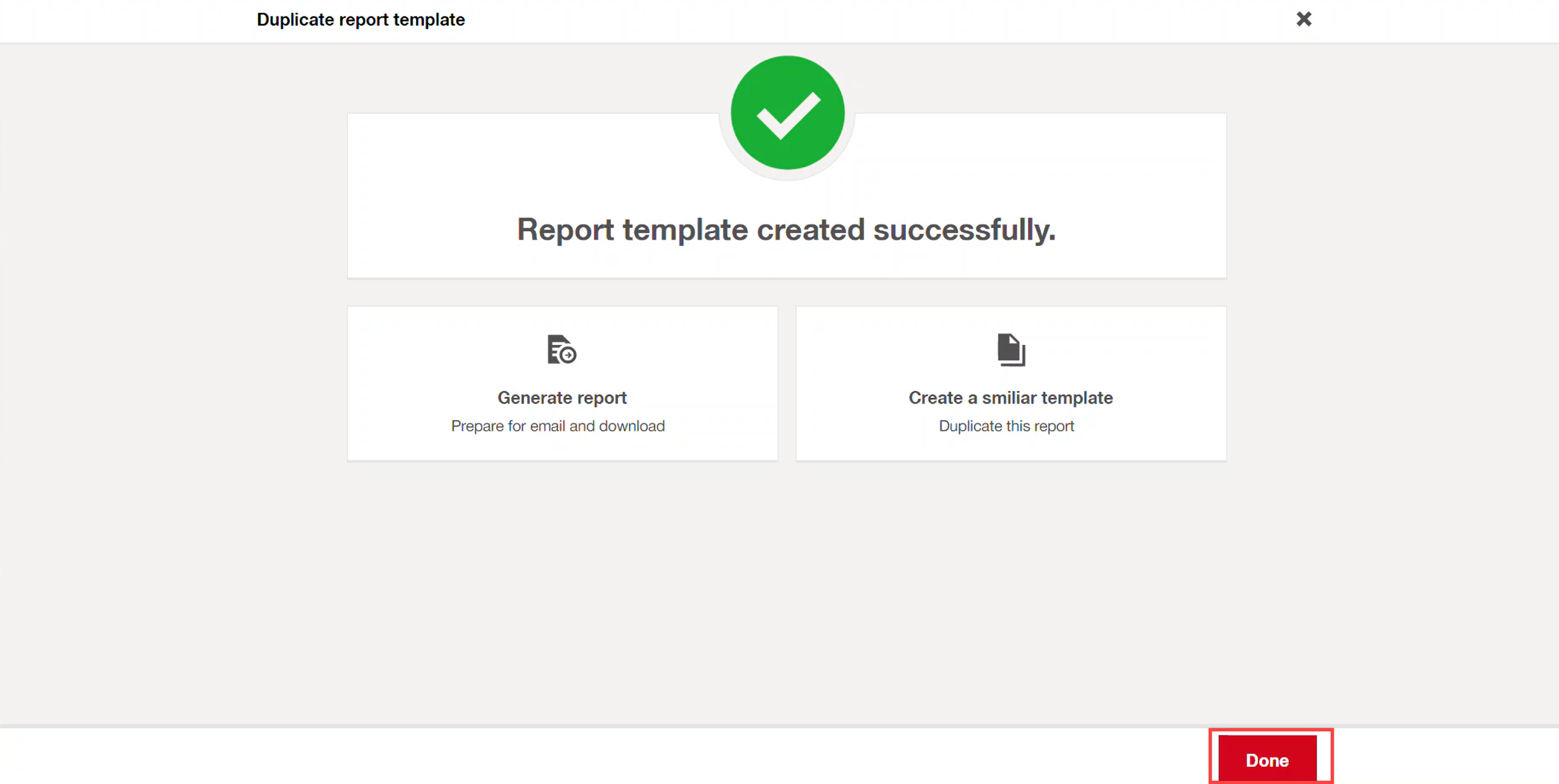

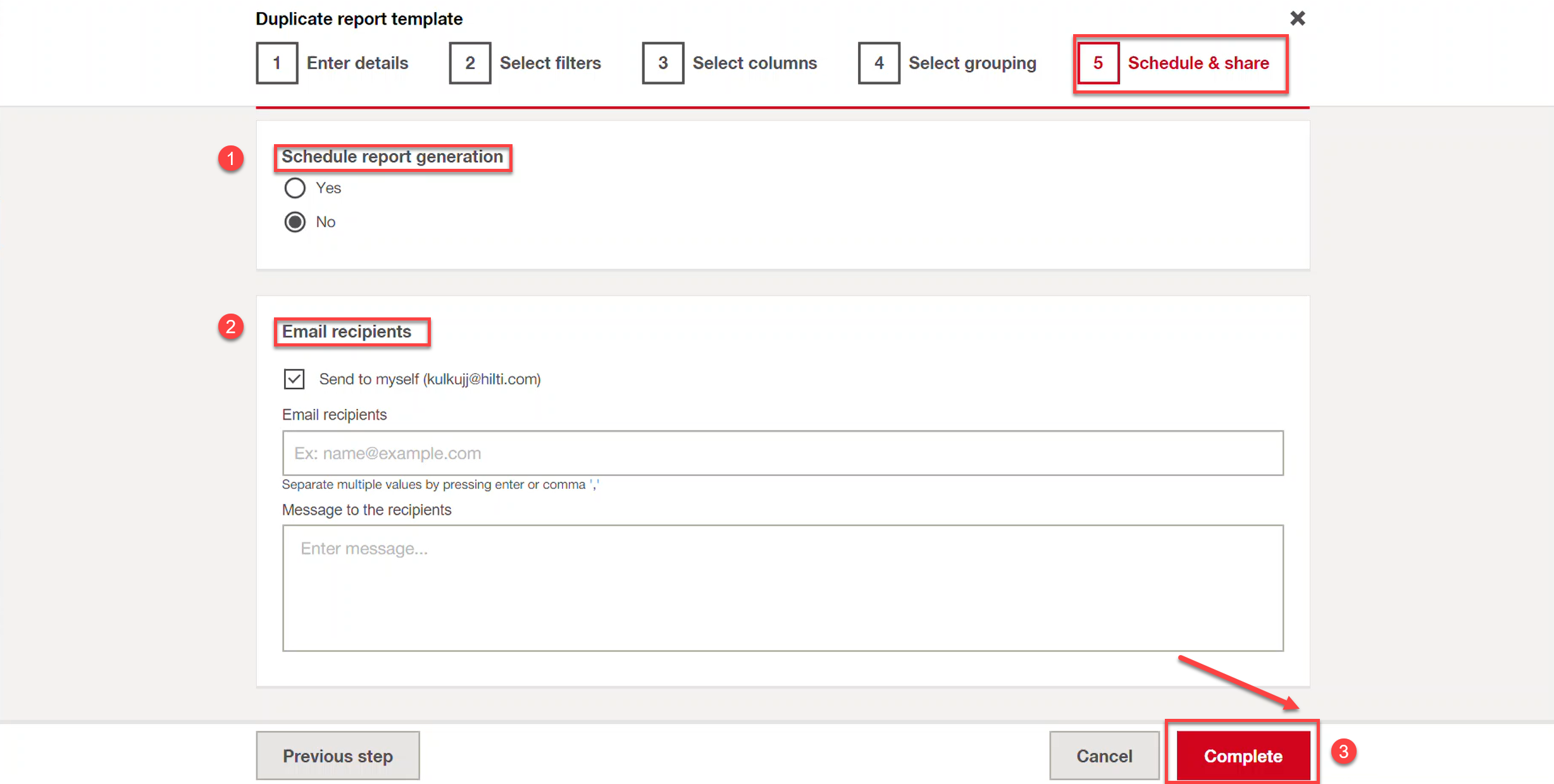

  • Nella scheda successiva, “Pianifica e condividi”, puoi pianificare la generazione del report, scegliere i destinatari delle e-mail e inserire un messaggio da inviare loro. Clicca su Completa.
  • Il modello di report è stato creato ed è ora disponibile nell'elenco dei modelli.
