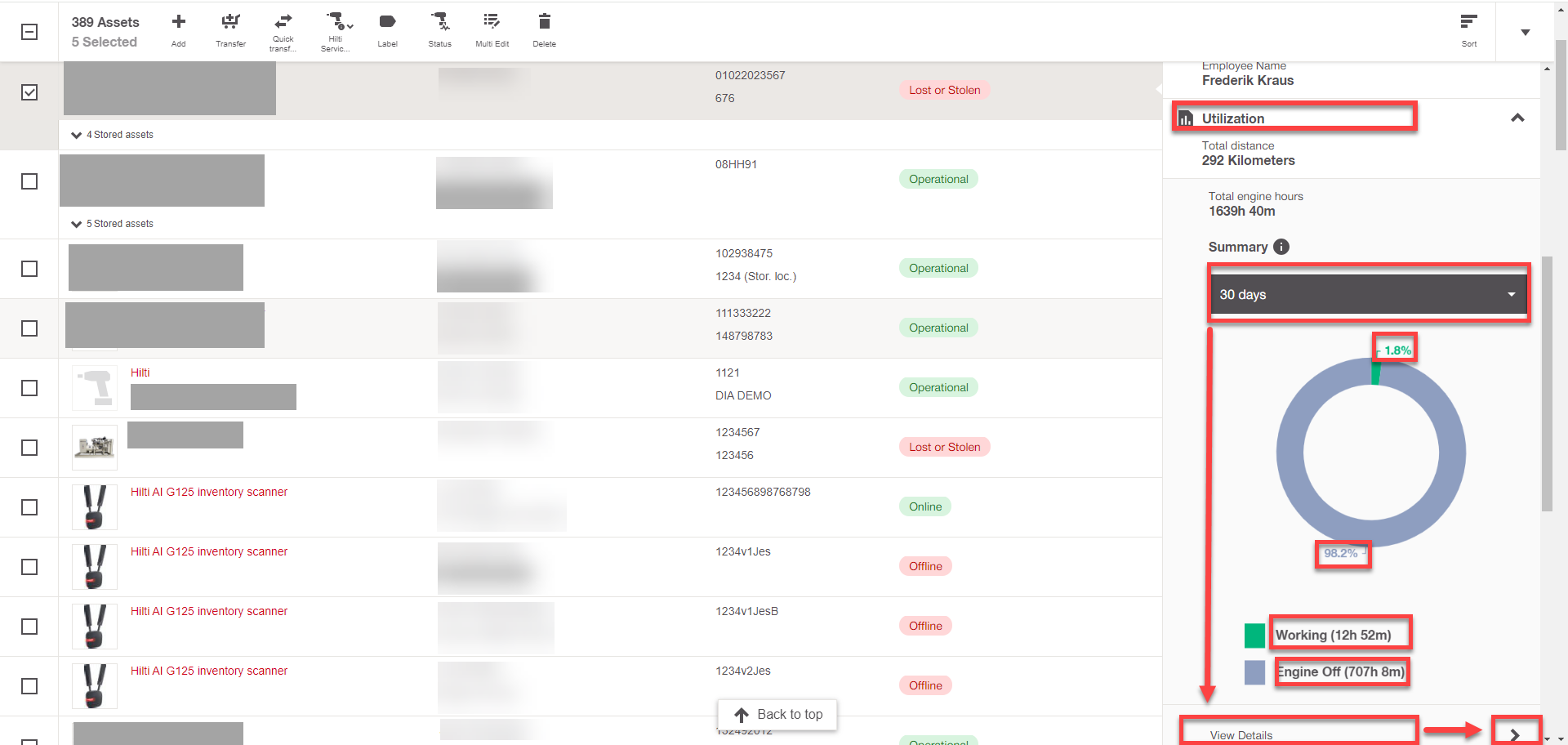

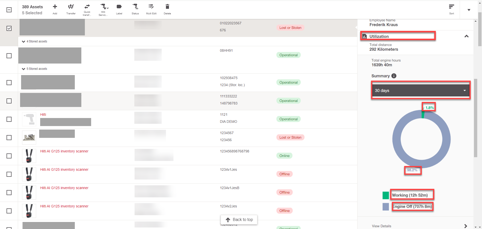

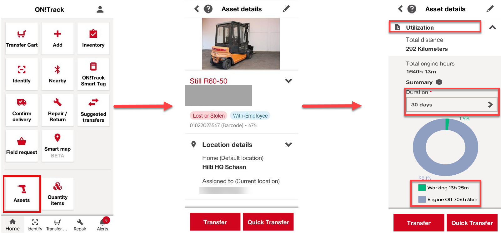

In ON!Track sono disponibili due visualizzazioni di questi dati:
  • Grafico di riepilogo dell'utilizzo:
    • Si trova nel pannello dei dettagli dei beni sulle piattaforme web e mobili.
    • Viene visualizzato solo se è presente almeno un record di utilizzo.
    • Per impostazione predefinita, mostra l'utilizzo del motore negli ultimi 30 giorni.
    • Gli utenti possono selezionare un intervallo di date personalizzato fino a 365 giorni.
  • Grafico dettagliato dell'utilizzo (solo applicazione web):
    • Accessibile tramite il link “Visualizza dettagli” sotto il grafico di riepilogo sul web (non disponibile su dispositivi mobili).
    • Apre una pagina con un grafico a barre giornaliero relativo all'utilizzo del motore.
    • Consente di selezionare un intervallo di date fino a 365 giorni.
    • Gli utenti possono scegliere quali dati visualizzare e passare il mouse sulle barre per visualizzare i valori dettagliati.

  • Il riepilogo dell'utilizzo può essere visualizzato sia su piattaforma web che su dispositivi mobili.
