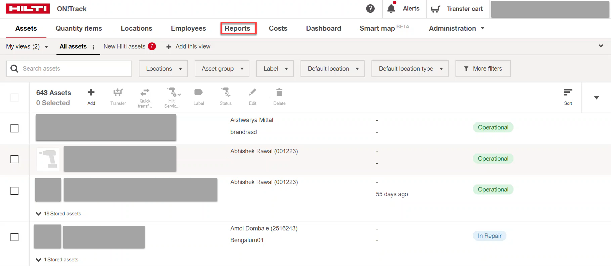

  • Fare clic su “Reportistica” dalla dashboard web di ON!Track.

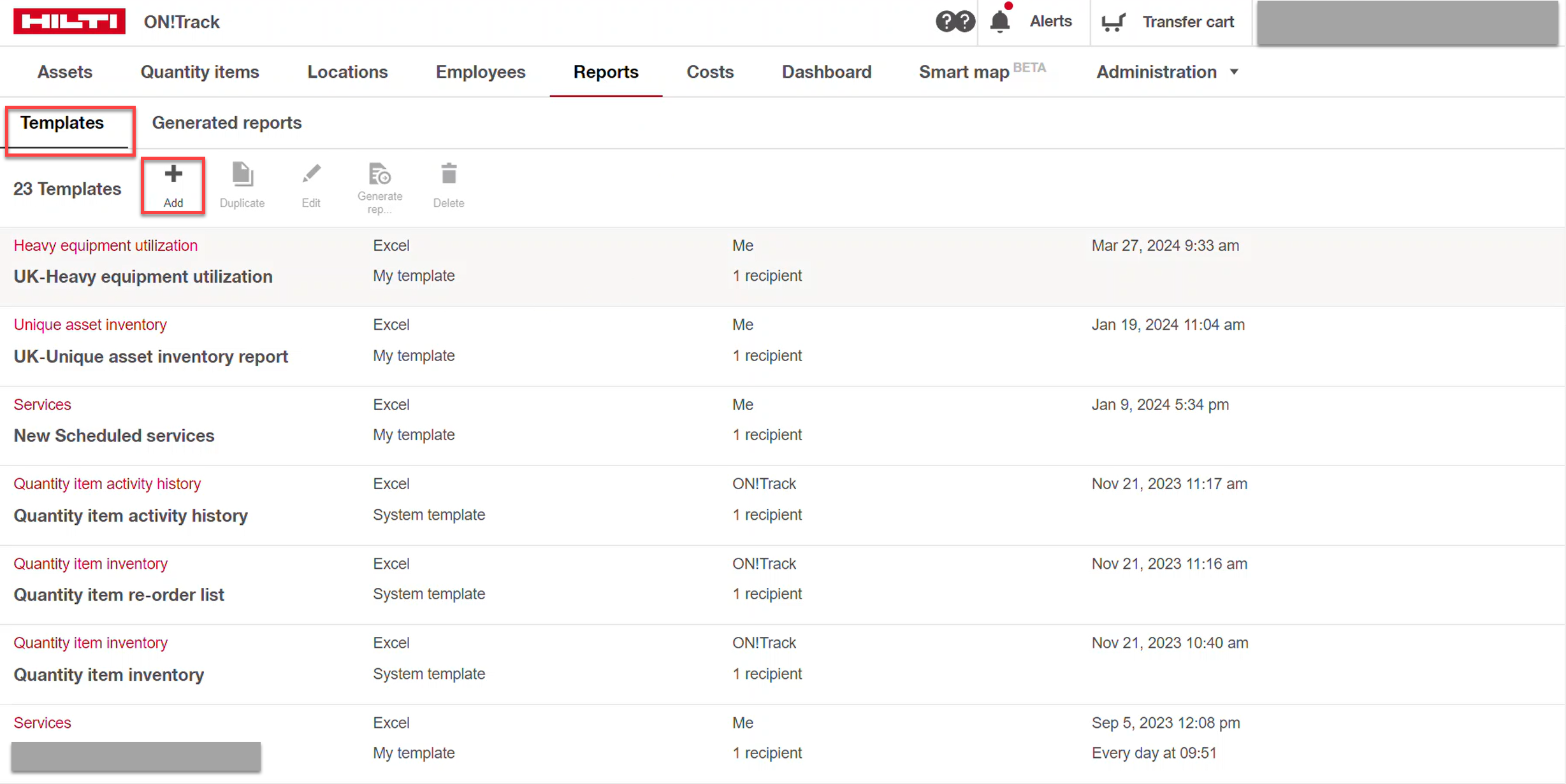

  • Per aggiungere o creare un modello di report, clicca sul segno “+” nella scheda Modelli.

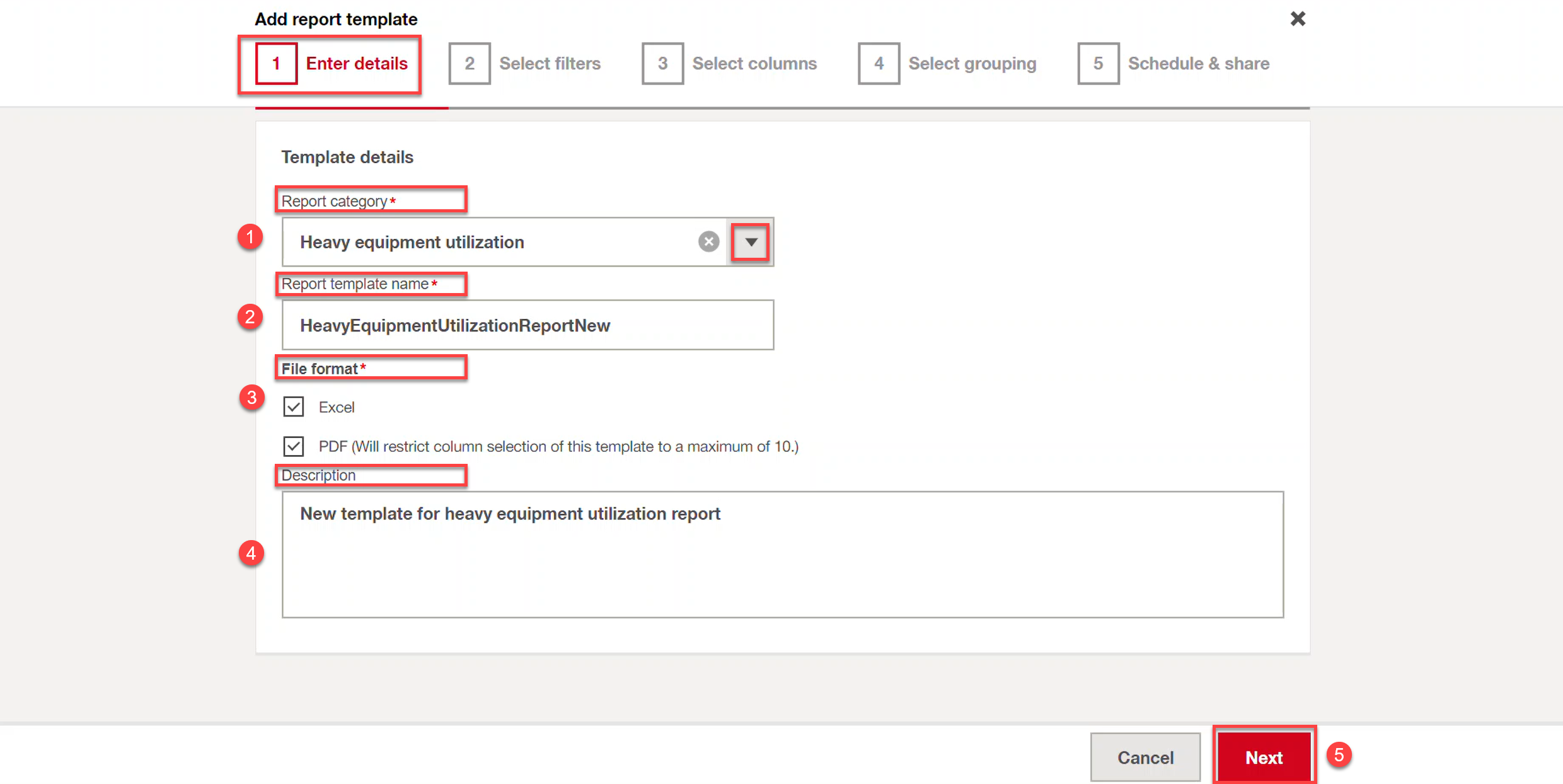

  • Nella prima sezione, “Inserisci i dettagli”, compila i campi obbligatori, tra cui il nome del modello, il formato del file (Excel, PDF o entrambi) e una descrizione. Quindi fai clic su “Avanti”.
  • Nota bene:
    • È possibile selezionare sia il formato Excel che quello PDF per il report.
    • I report in formato PDF sono limitati a un massimo di 10 colonne.

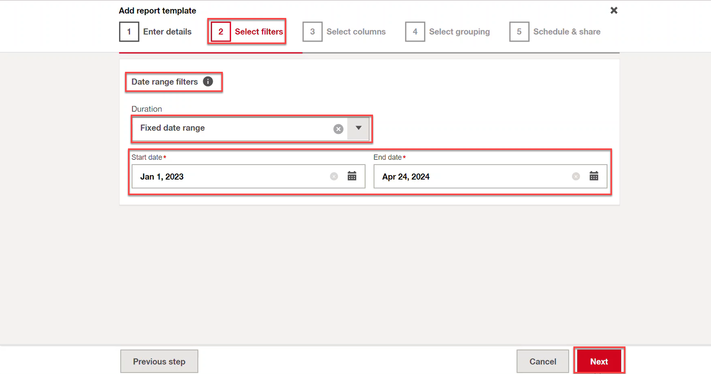

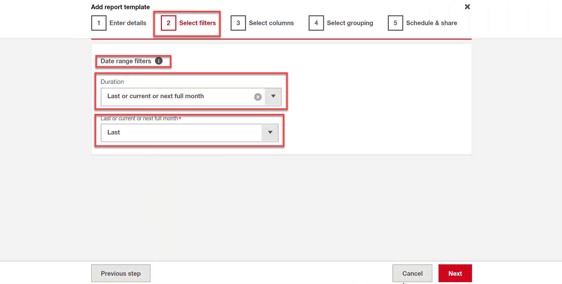

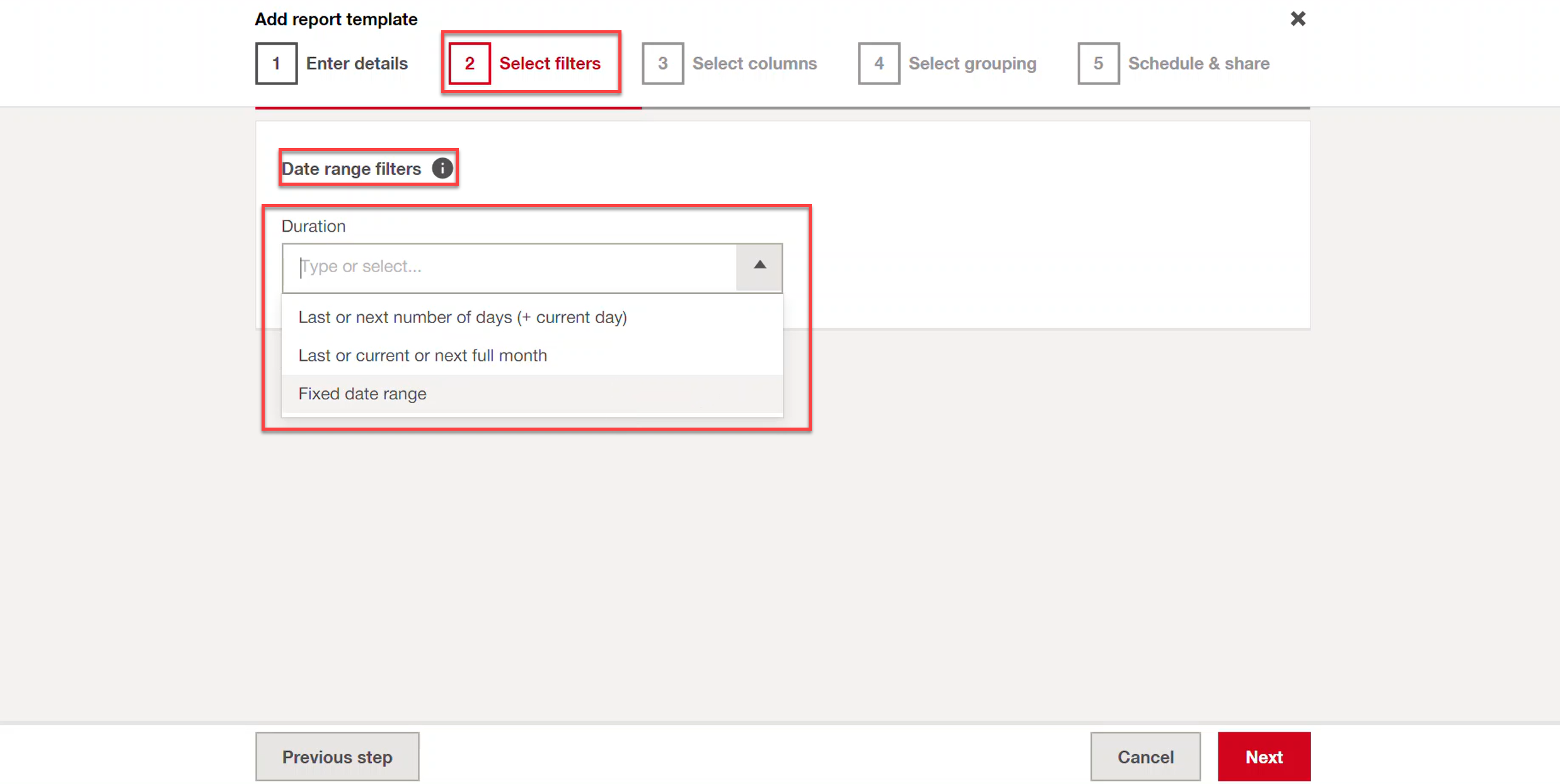

  • Nella scheda successiva “Seleziona filtri” --> filtri intervallo di date, seleziona la durata (ultimi o prossimi giorni (+giorno corrente), ultimo, corrente o prossimo mese intero, intervallo di date fisso)
  • In questo esempio, viene selezionato un intervallo di date fisso: inserire le date di inizio e fine richieste, quindi fare clic su “Avanti”.

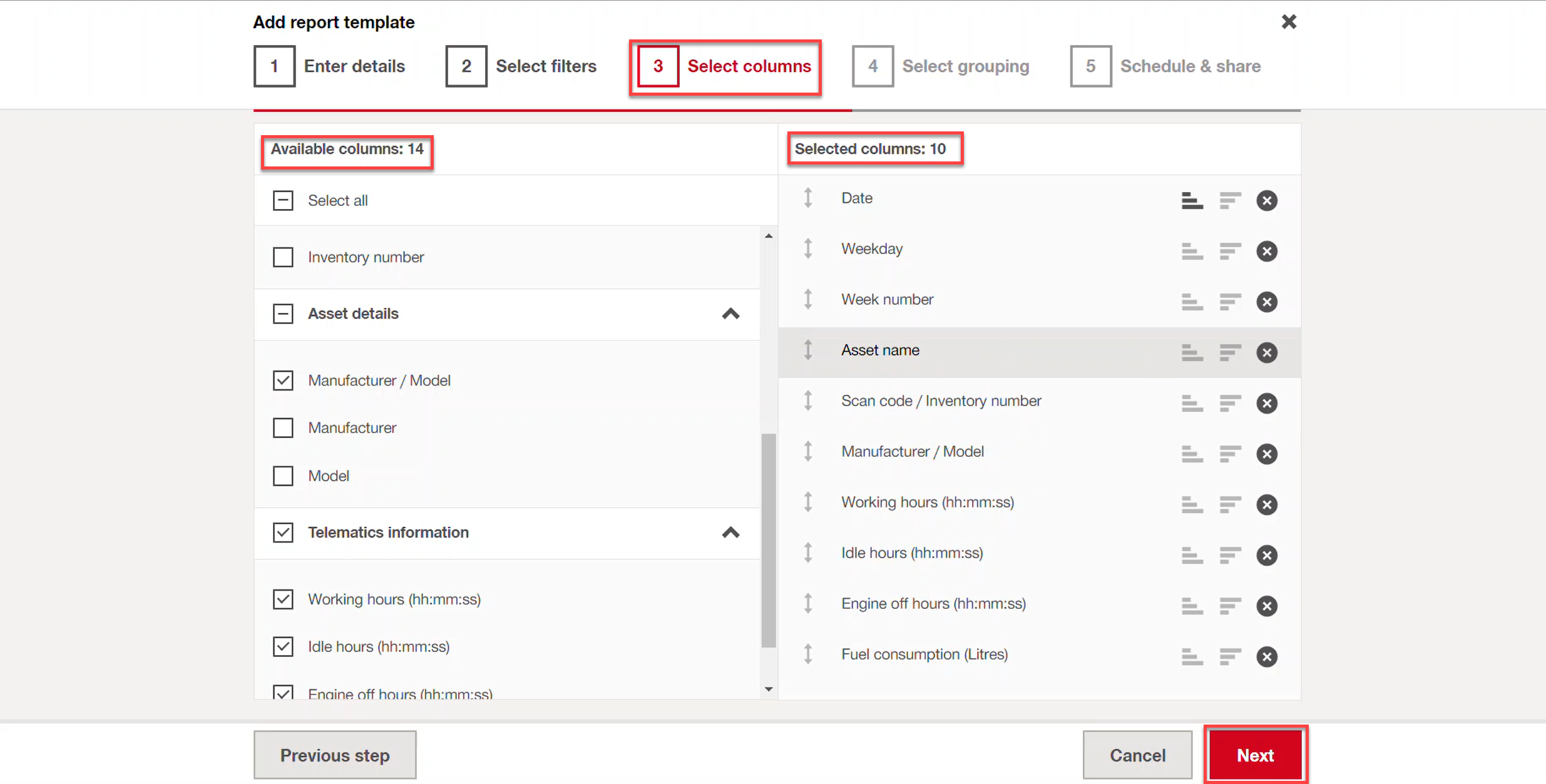

  • Nella scheda successiva, “Seleziona colonne”, seleziona le colonne da includere nel report e clicca su “Avanti”.
    • Nota bene:
      • Per i report in formato Excel, è possibile selezionare un numero qualsiasi di colonne.
      • Modifica l'ordine delle colonne o aggiungi/rimuovi colonne secondo necessità.

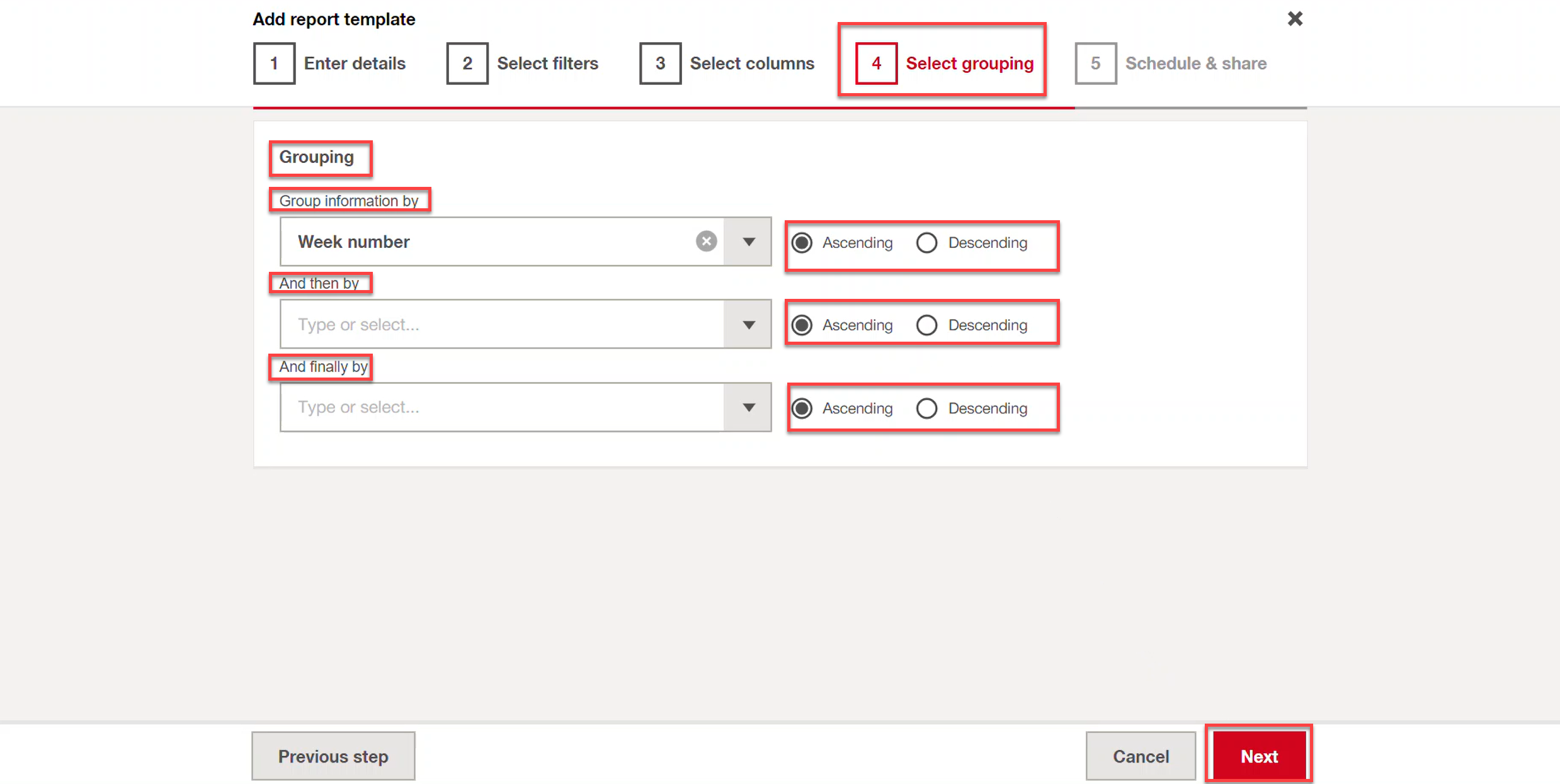

  • Nella scheda successiva, “Seleziona raggruppamento” --> Raggruppamento, - Scegli i dati da includere, imposta la sequenza di raggruppamento (ad es. Raggruppa per, poi per), specifica l'ordine (ascendente o discendente) e clicca su “Avanti”.

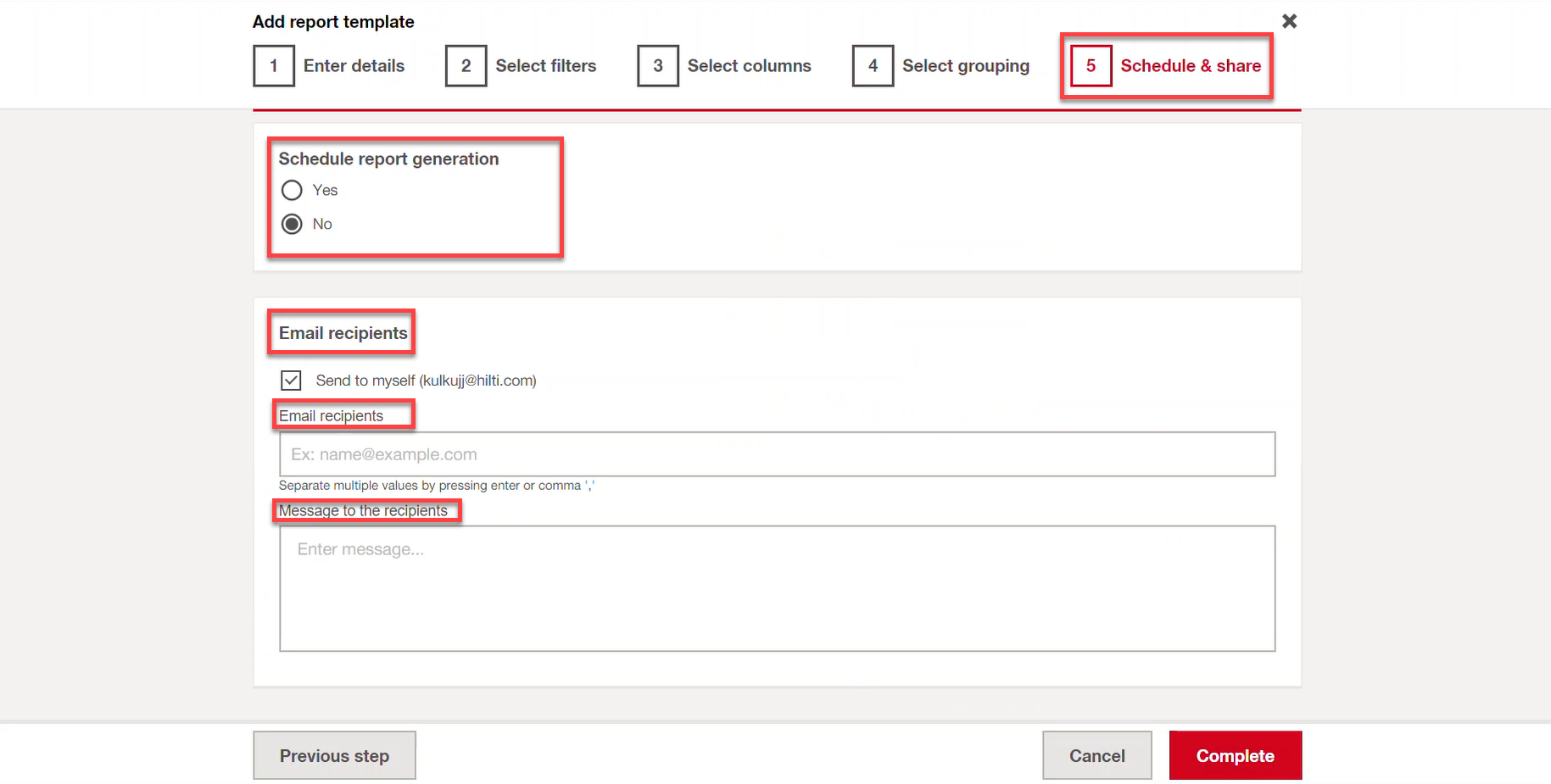

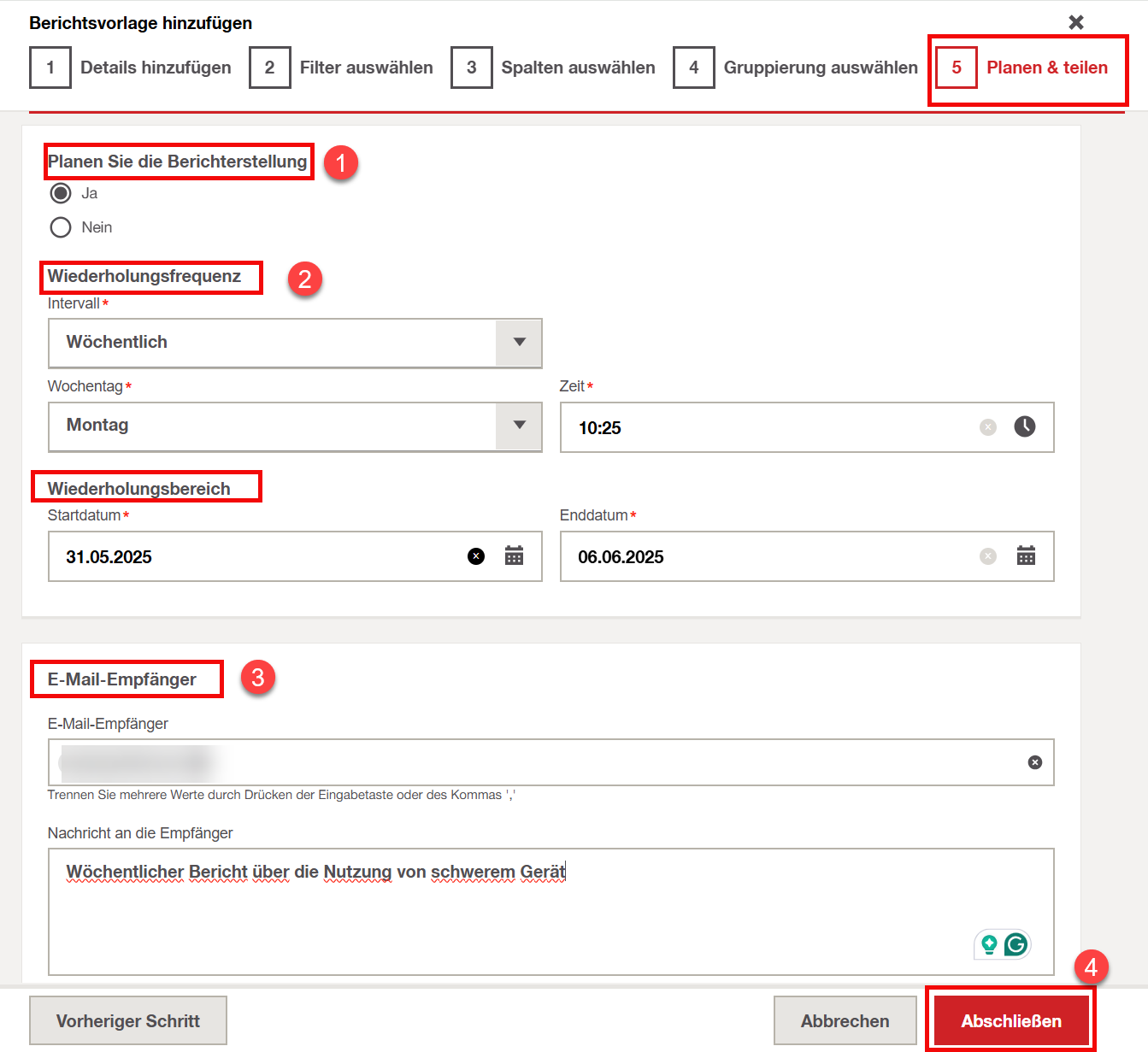

  • Nella scheda successiva, “Pianifica e condividi”, puoi pianificare la generazione del report, scegliere i destinatari delle e-mail e inserire un messaggio da inviare loro.

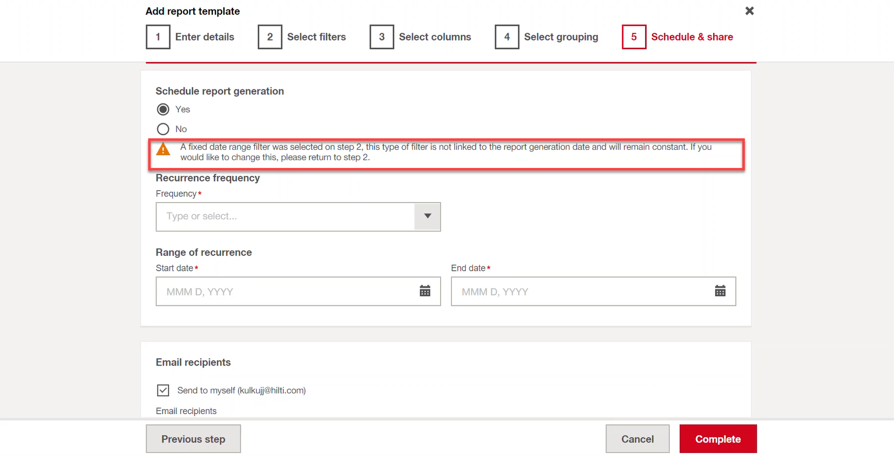

  • Se si seleziona un intervallo di date fisso, il filtro non sarà legato alla data di generazione del report e rimarrà invariato. Per modificarlo, tornare al punto 2 e apportare le modifiche necessarie.
  • Per pianificare e condividere il report, seleziona “Sì” per pianificarne la generazione, specifica la frequenza di ripetizione, aggiungi i destinatari dell'e-mail, inserisci un messaggio per loro, quindi fai clic su “Completa”.

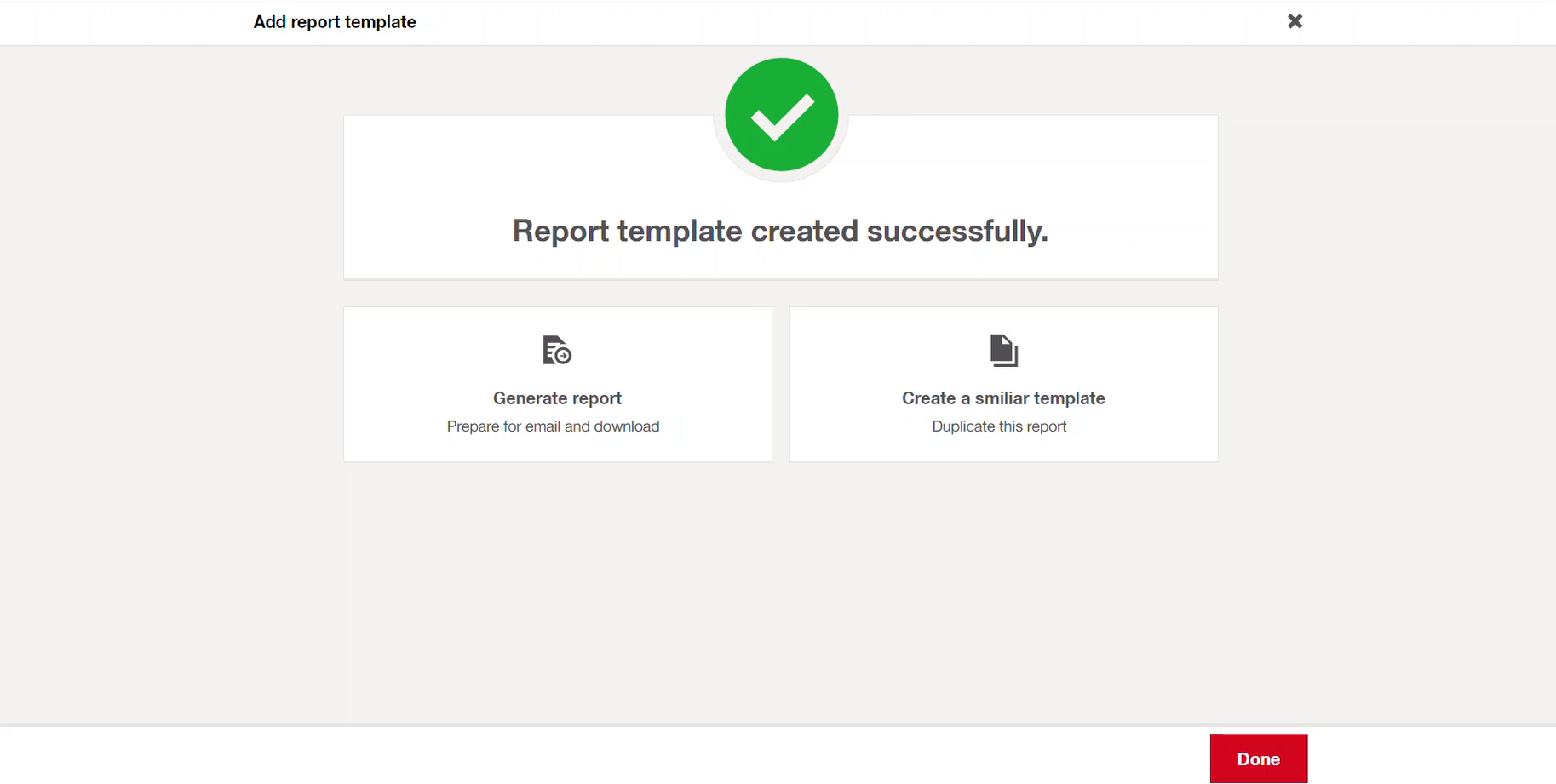

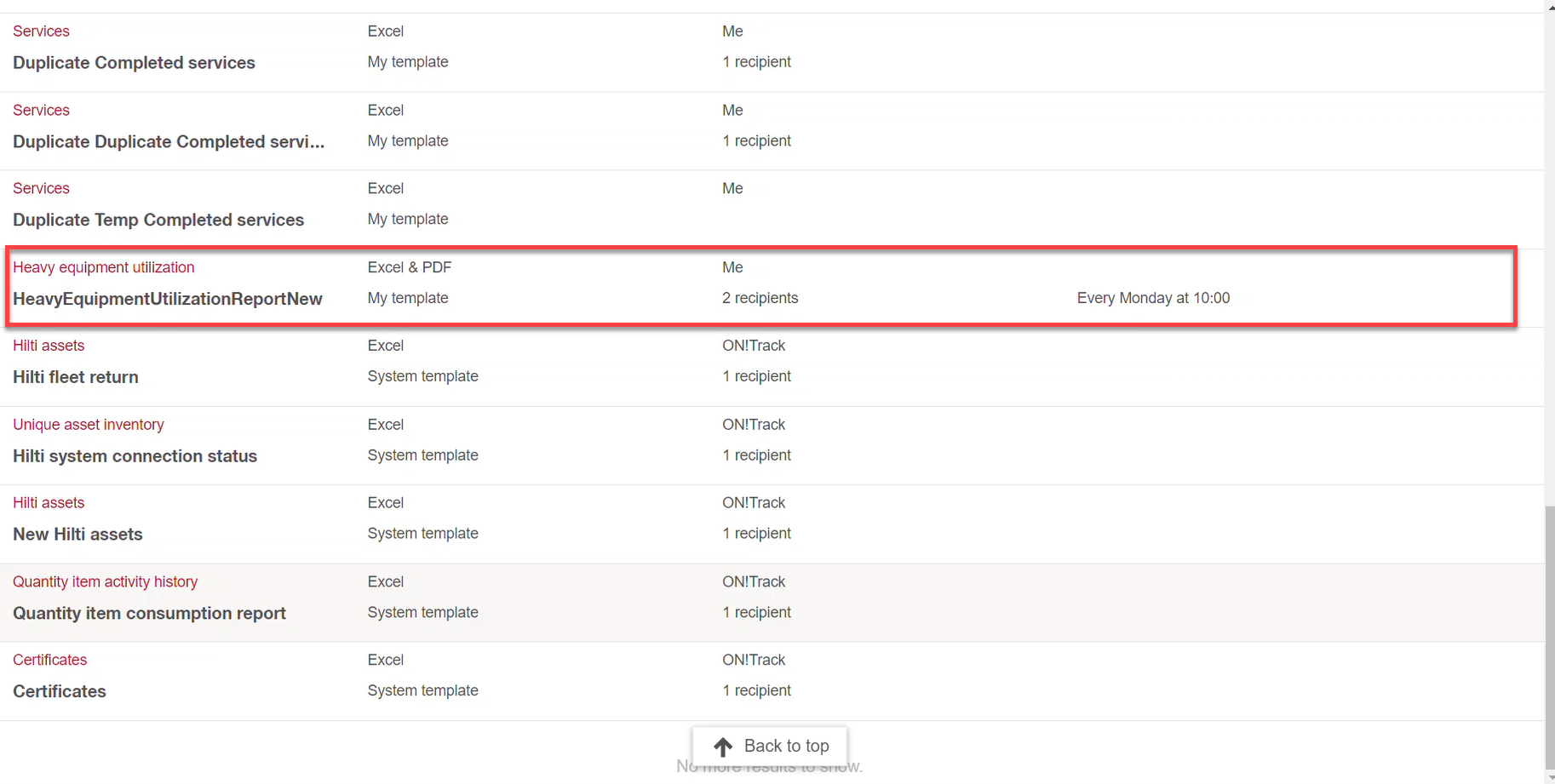

  • Il modello di report è stato creato ed è ora disponibile nell'elenco dei modelli.
