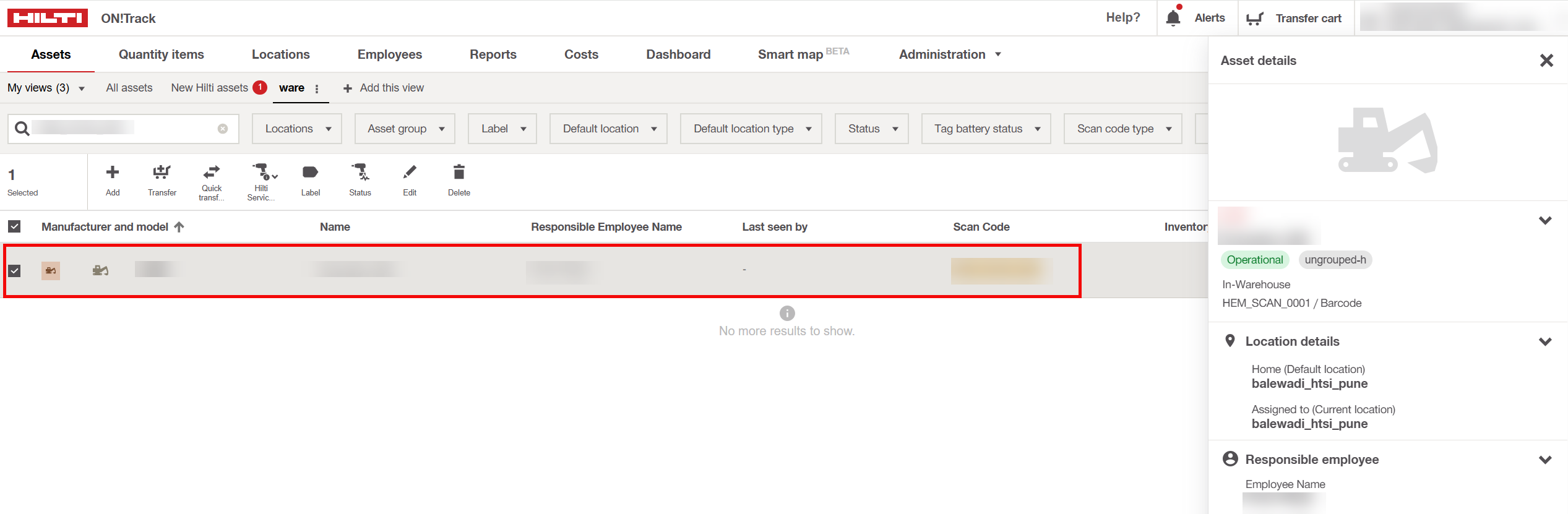

Piattaforma web:
  • Vai alla sezione “Beni” e cerca il bene di macchinario pesante desiderato.

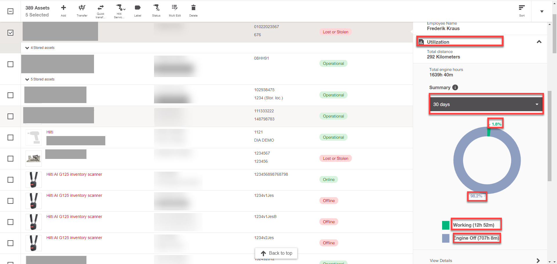

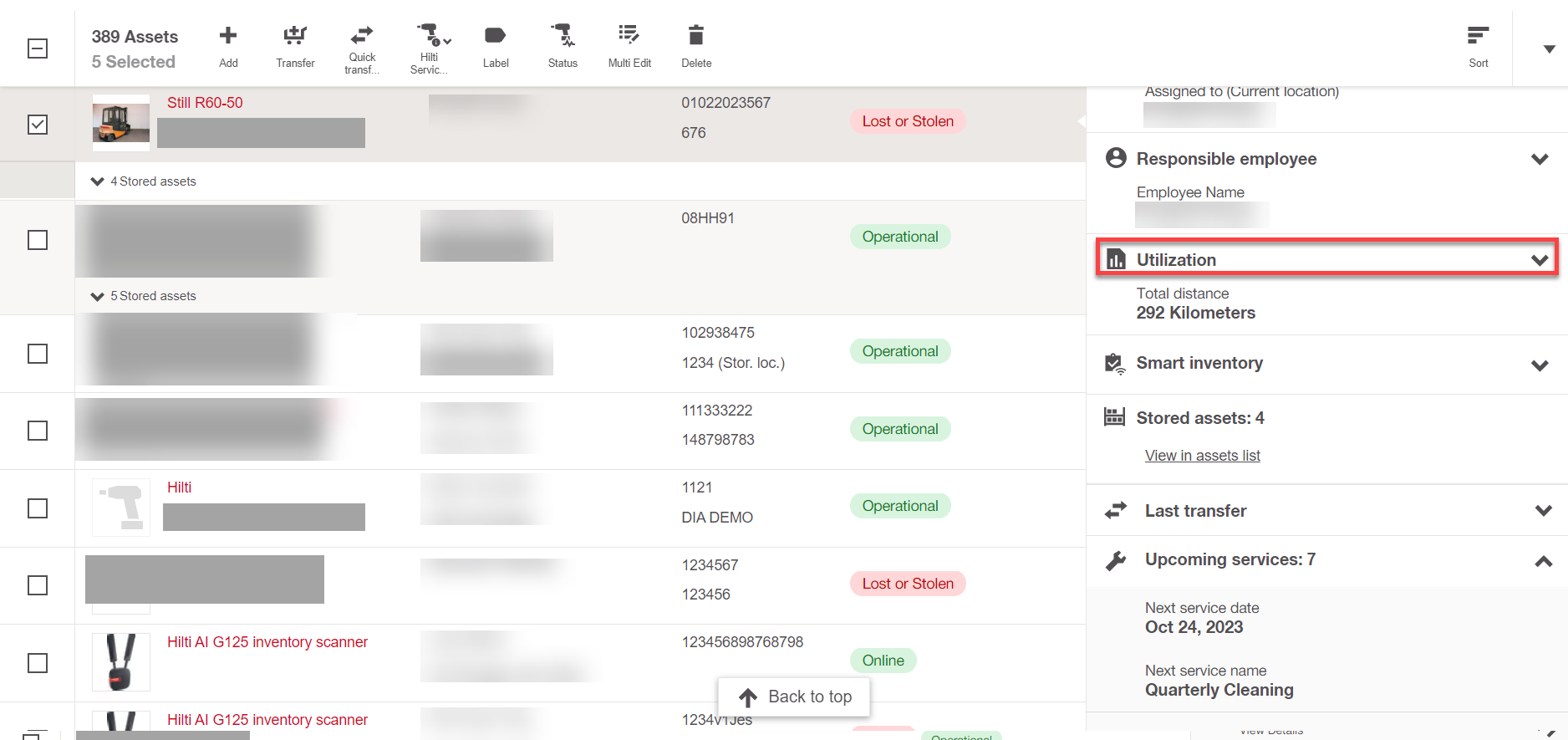

  • Scorri verso il basso fino alla sezione “Dettagli del bene” e apri Utilizzo.

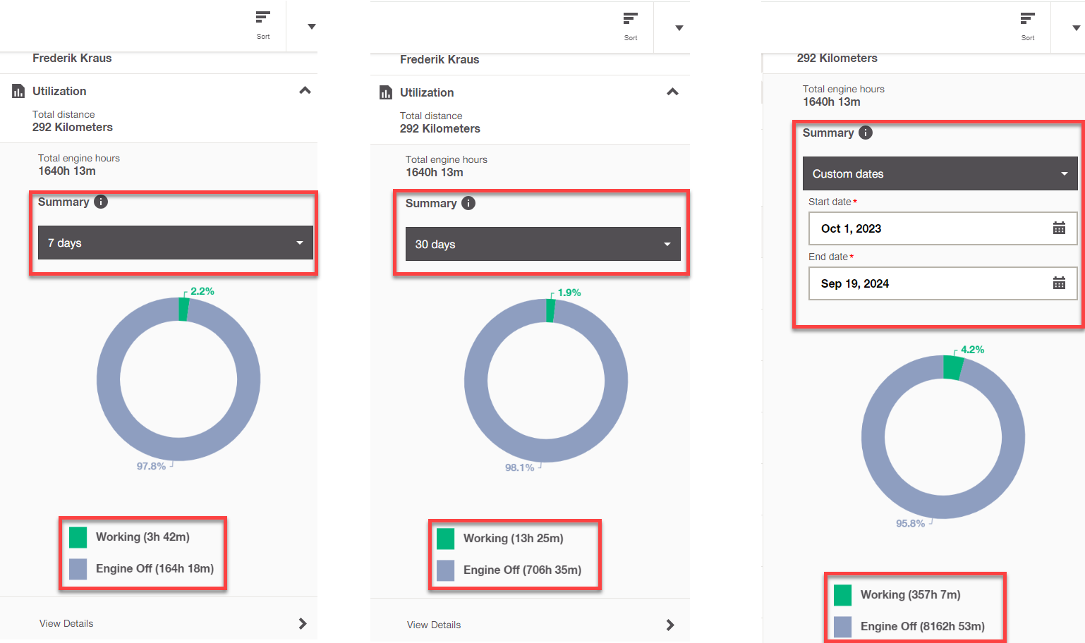

  • Aprilo per visualizzare i dati di utilizzo del bene, inclusi i tempi di inattività, le ore di lavoro e le ore con il motore spento.
  • È possibile impostare un intervallo di tempo compreso tra 7 e 30 giorni oppure personalizzarlo in base alle proprie esigenze. L'intervallo massimo è di 1 anno a partire dalla data odierna.

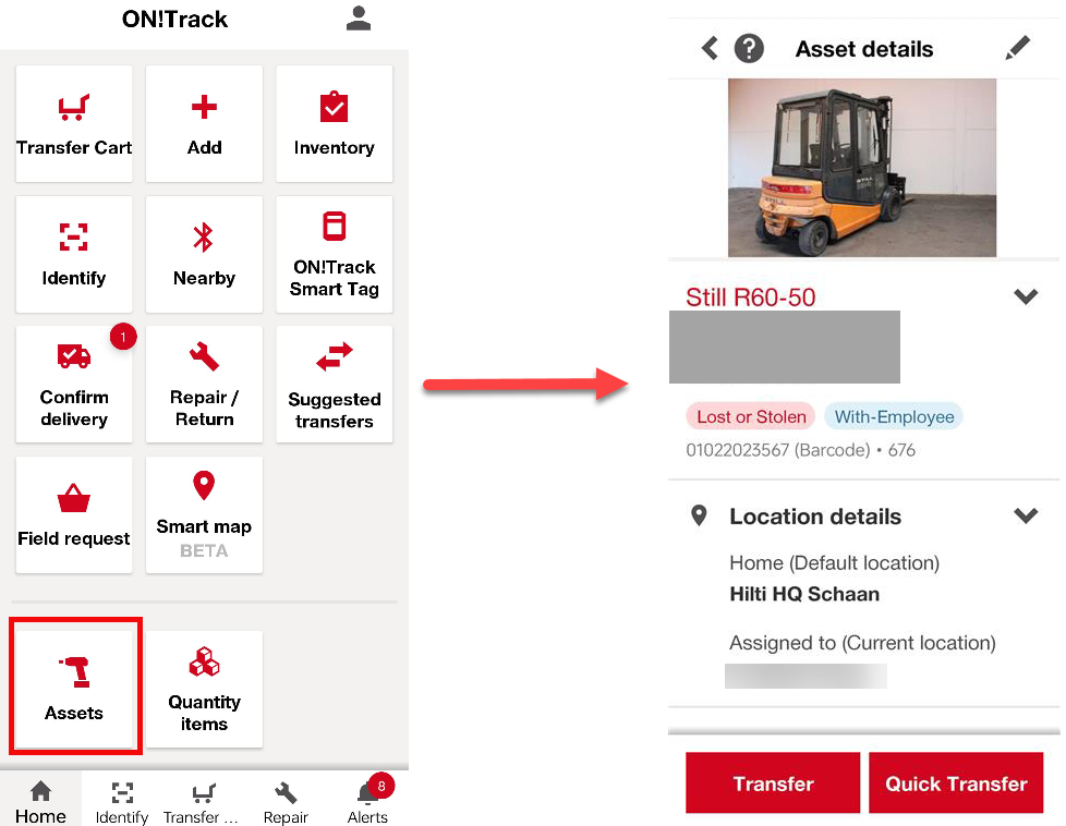

Applicazione mobile:

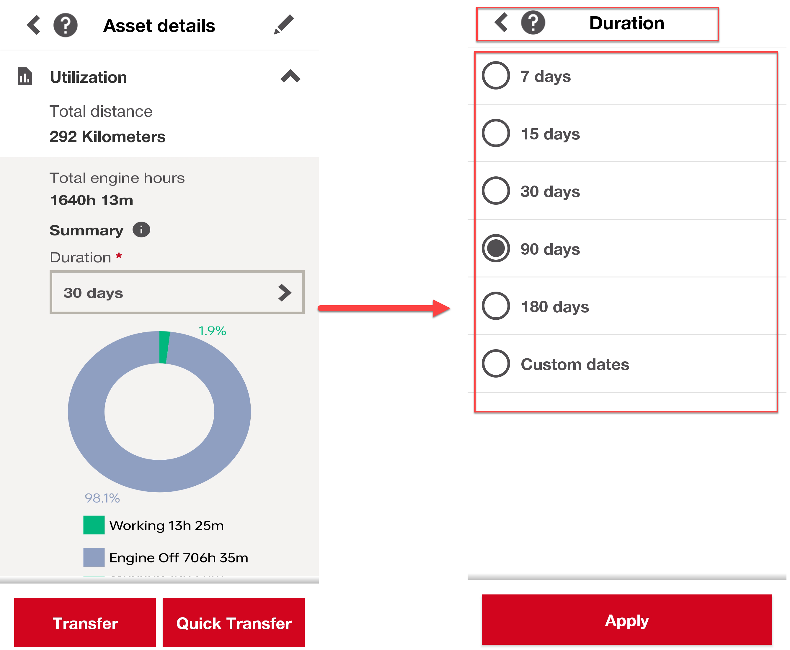

  • Apri il Pannello, clicca su “Beni”. Si aprirà l'elenco dei beni. Cerca e seleziona il bene di attrezzature pesanti di cui hai bisogno.
  • Qui puoi vedere le percentuali e gli intervalli relativi alle ore di lavoro, ai tempi di inattività e ai tempi con il motore spento. Modifica la durata per vedere come cambiano questi tempi.
