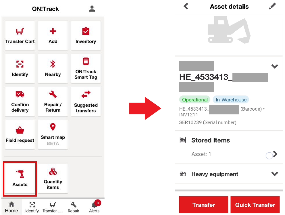

  • Apri il Pannello, clicca su “Beni” e seleziona il Bene richiesto.

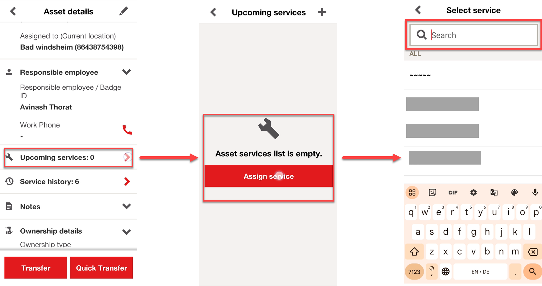

  • Scorri verso il basso nella pagina dei dettagli del bene e clicca su “Servizi imminenti”. Clicca su “Assegna servizi” o sul segno più e cerca il servizio richiesto.

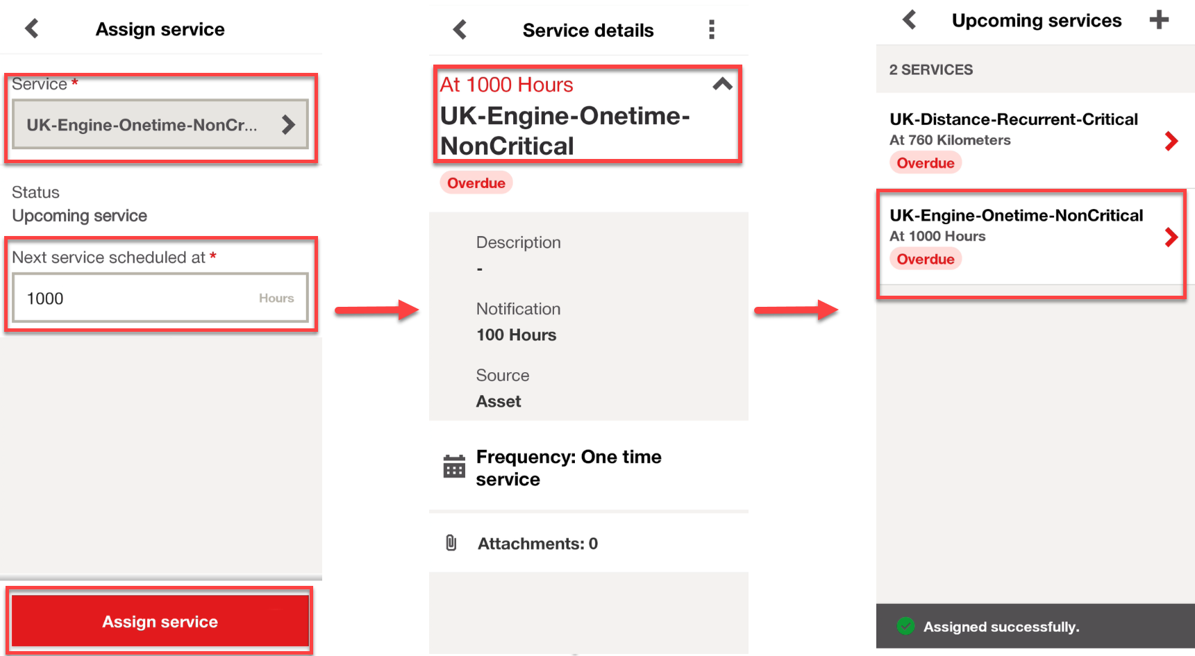

Per i servizi una tantum:
  • Inserisci i dettagli (Servizio e Stato) e clicca su “Assegna servizio” per completare la procedura. Ora puoi vedere il servizio assegnato al Bene.

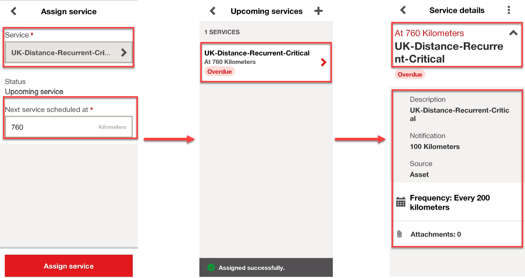

Per i servizi ricorrenti:
