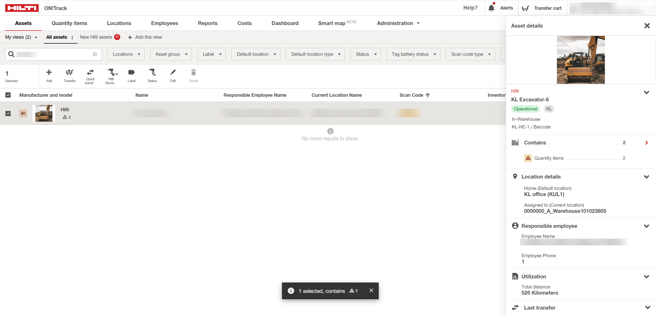

  • Fare clic sulla Scheda Beni e cercare il bene relativo alle attrezzature pesanti richiesto.

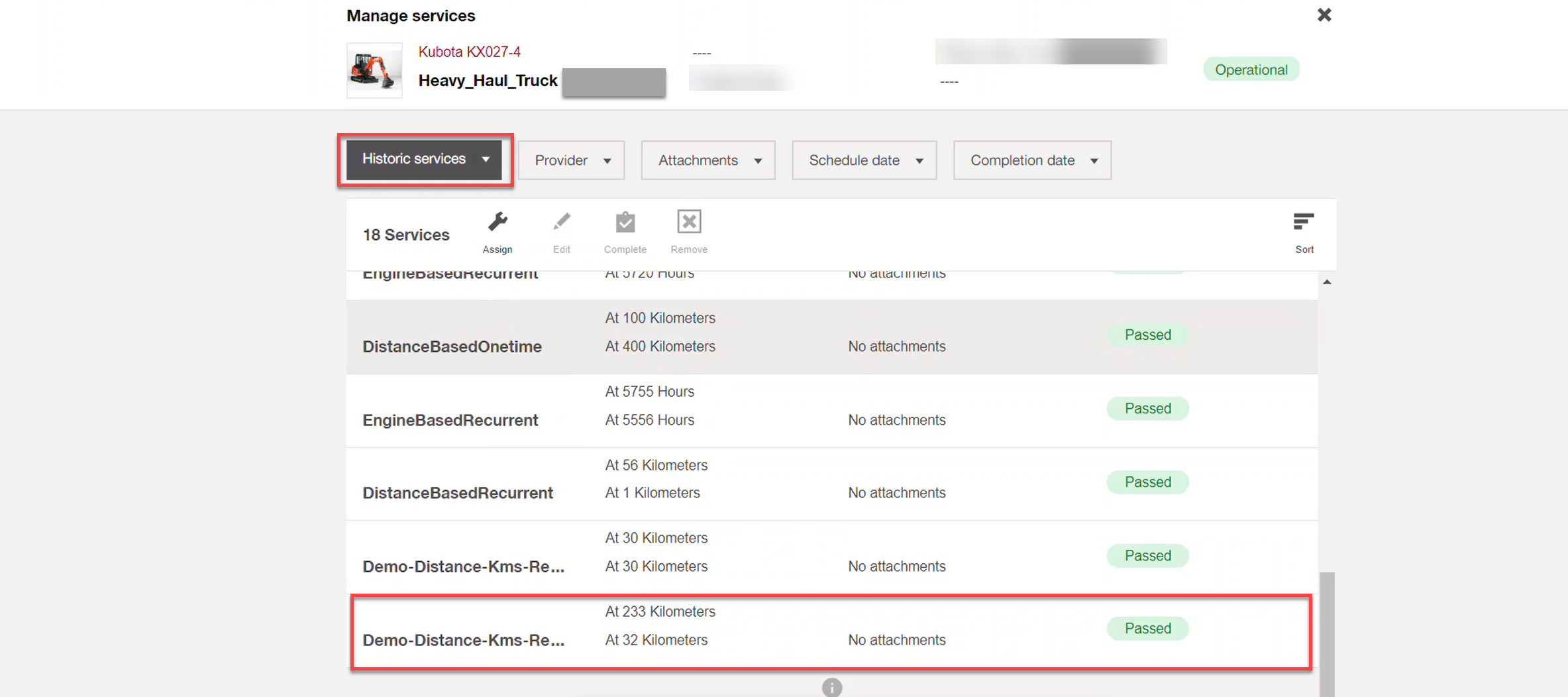

  • Scorri verso il basso nella sezione dei dettagli dei Beni e clicca su “Servizi storici”.
  • Utilizza il menu a tendina per visualizzare “Servizi passati” o “Prossimi servizi”.

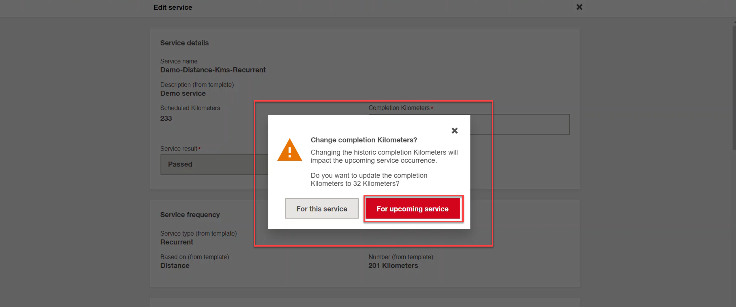

  • Seleziona “Servizi passati” dal menu a tendina, quindi scegli e apri il servizio che ti serve e clicca su modifica per avviare la procedura di modifica.

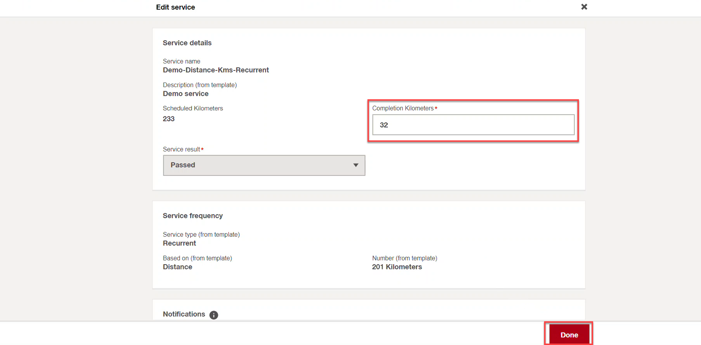

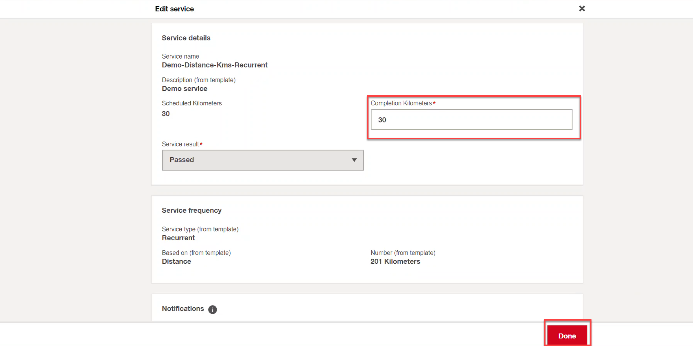

  • Aggiorna i chilometri percorsi e clicca su “Completa” per terminare.
  • Puoi trovare il servizio modificato alla voce “Servizi storici.”
  • Aggiornare il valore dei chilometri percorsi per l'istanza più recente.
  • Se l'utente seleziona l'opzione “Per i servizi imminenti”, la modifica alla programmazione viene applicata correttamente nel sistema.
  • Se l'utente seleziona di aggiornare solo “il servizio”, l'istanza del servizio imminente rimane conforme alla programmazione originale.
  • In questo caso, clicca su “Per i servizi imminenti” e poi su “Fatto”.

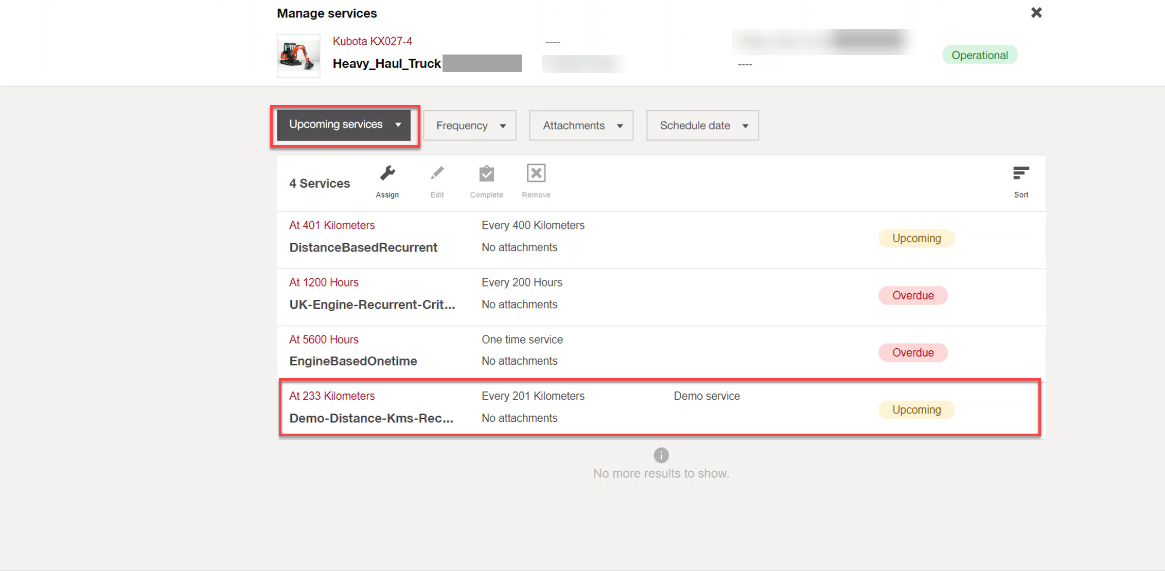

  • Noterai che il servizio è stato aggiornato sia nella sezione dei Servizi passati che in quella dei prossimi Servizi.
