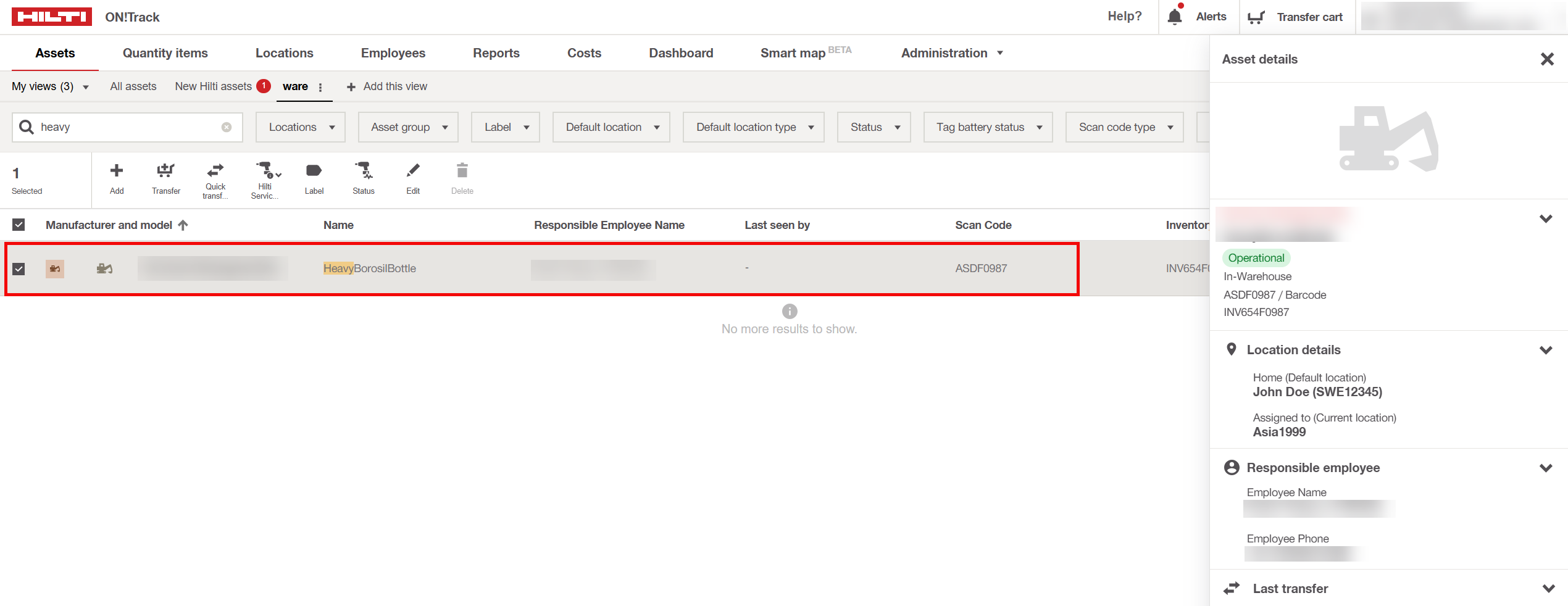

  • Accedi alla vista elenco “Tutte i beni” e cerca l'attrezzatura pesante per la quale desideri modificare il servizio assegnato.

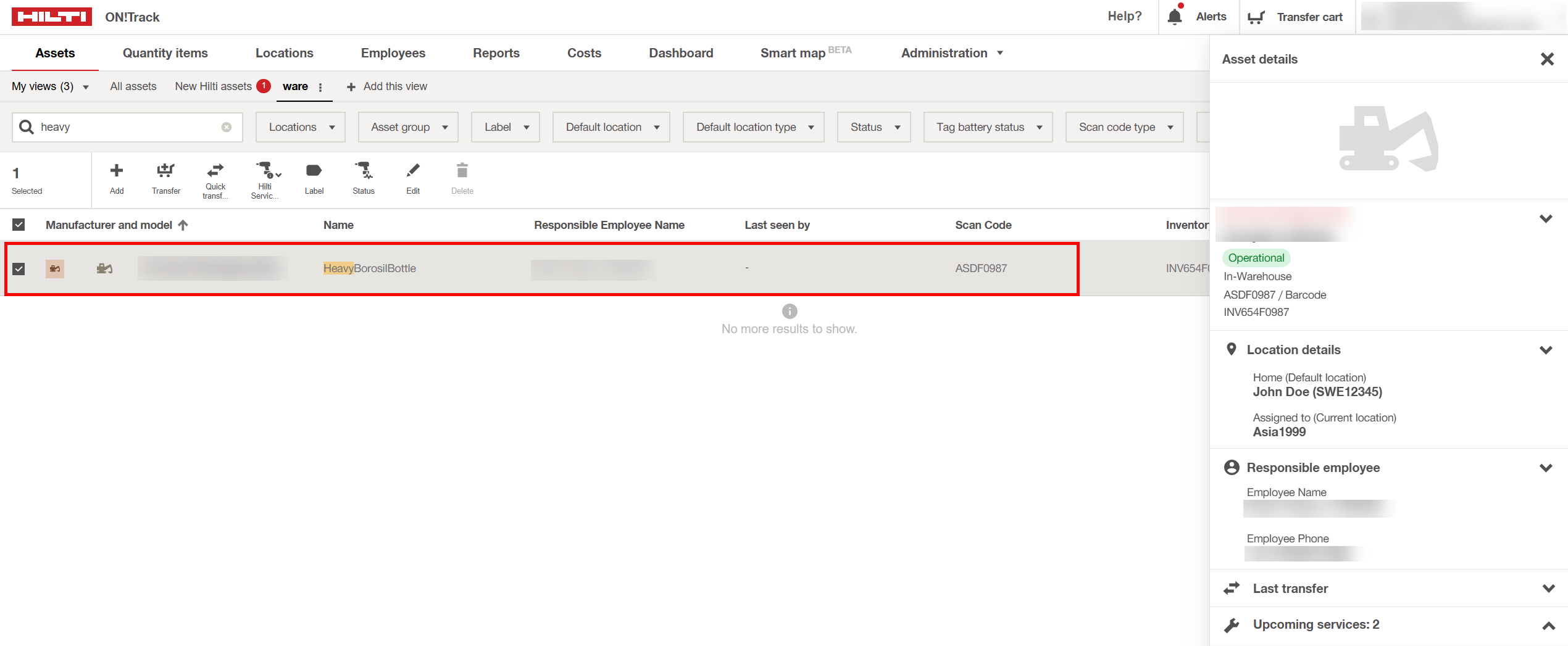

  • Scorri verso il basso fino alla sezione “Dettagli bene” e apri la scheda denominata “Servizi imminenti”.

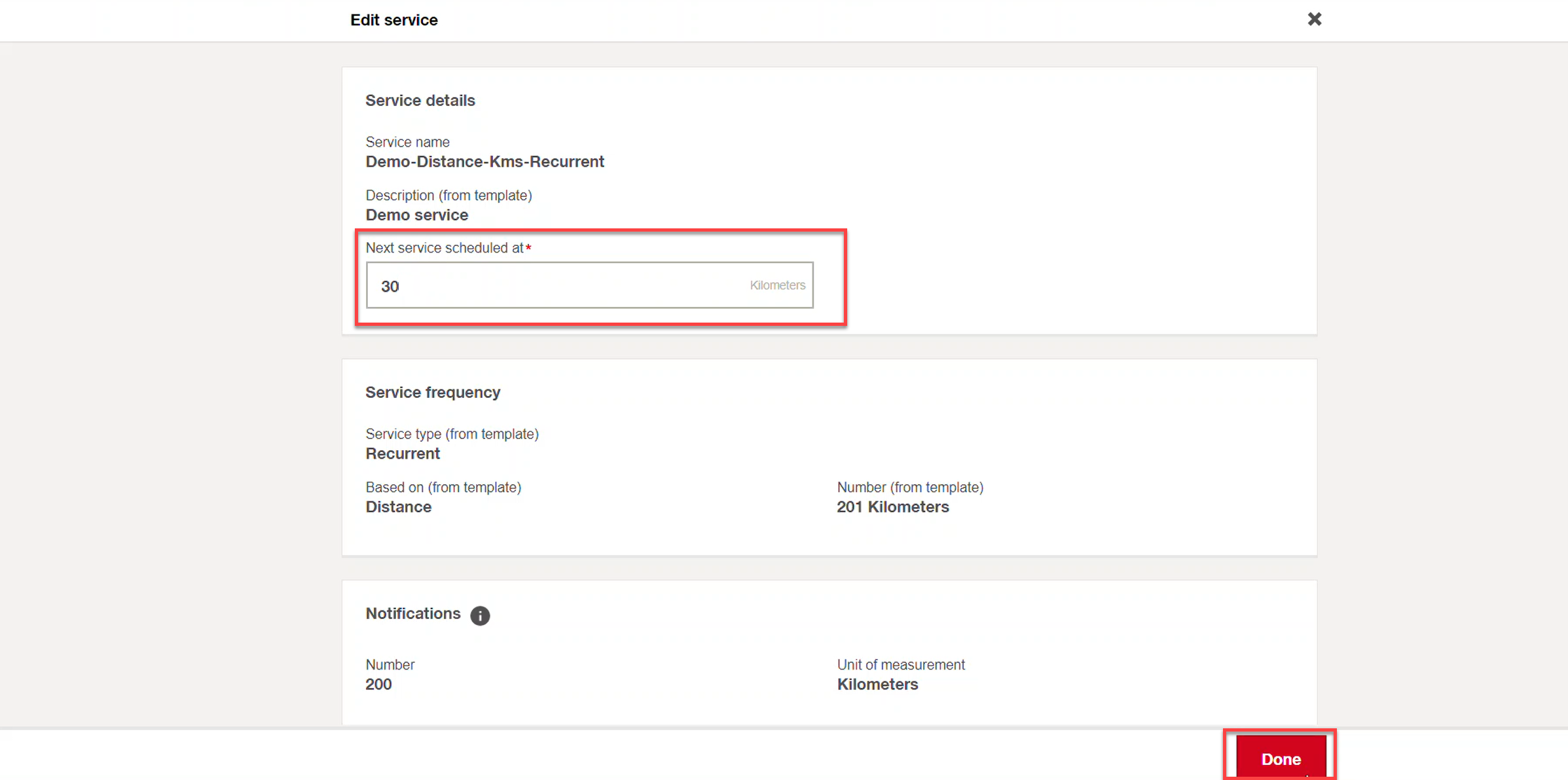

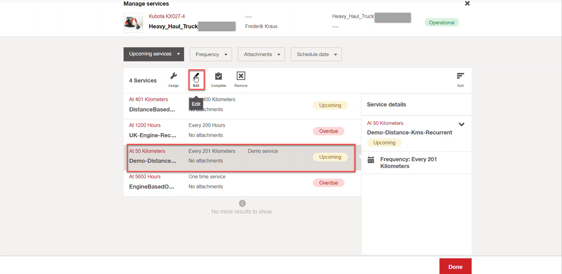

  • Clicca su “Modifica” per il servizio selezionato e modifica i dati richiesti.
    • Da questa pagina di modifica puoi anche riprogrammare il servizio.

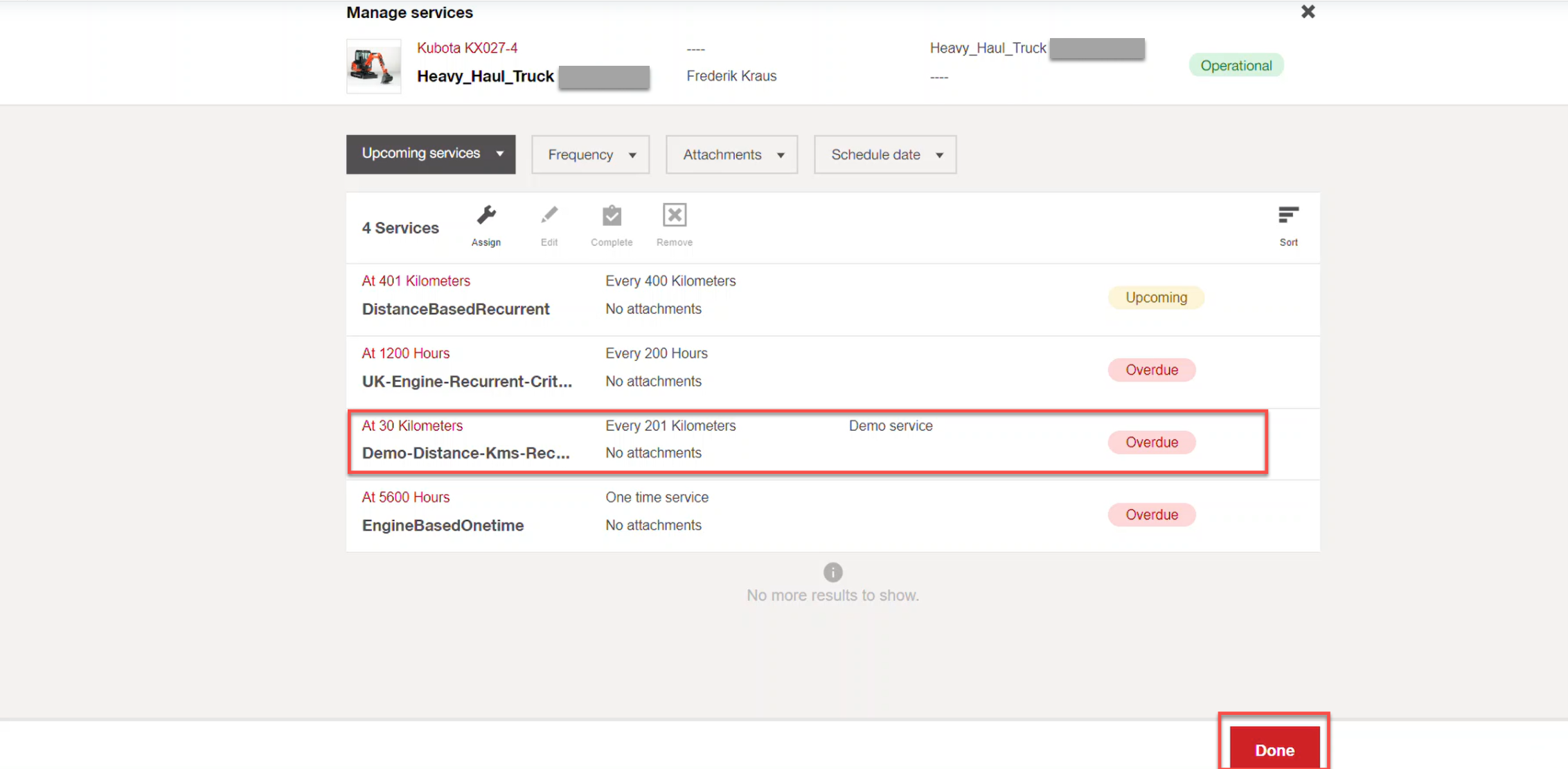

  • Dopo aver confermato la modifica dell'intervento, ON!Track ti reindirizza alla sezione degli interventi imminenti, dove potrai visualizzare l'intervento aggiornato accanto a tutti gli altri interventi imminenti o scaduti relativi alle attrezzature pesanti selezionate.
