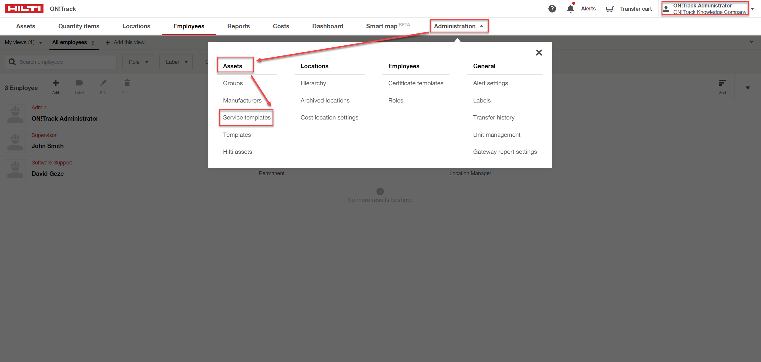

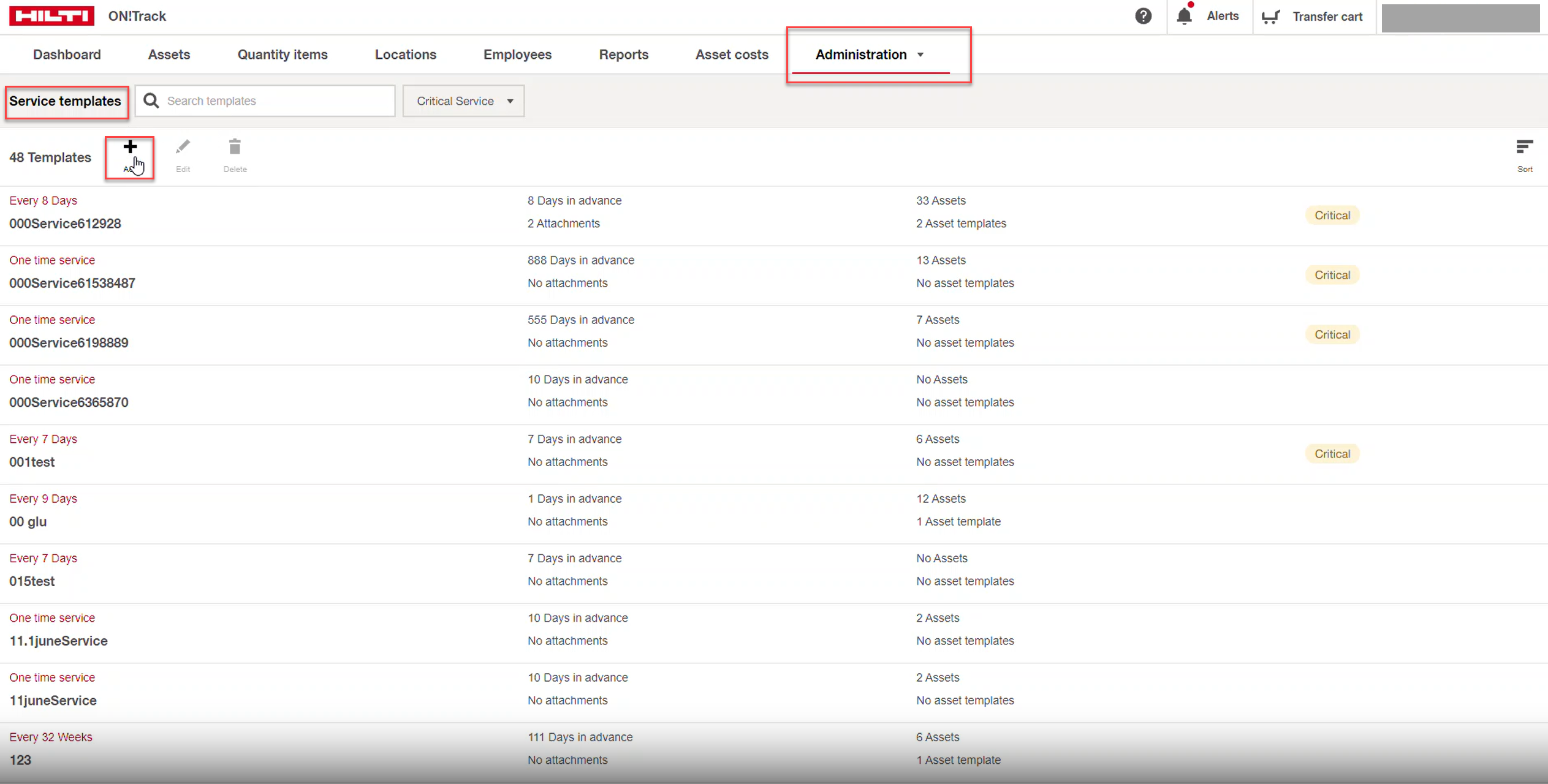

  • Clicca su “Modelli di servizio” dalla scheda Amministrazione --> Beni.
  • Qui puoi visualizzare i vari modelli di manutenzione. Clicca sul segno “+” per aggiungere o creare un modello di manutenzione.

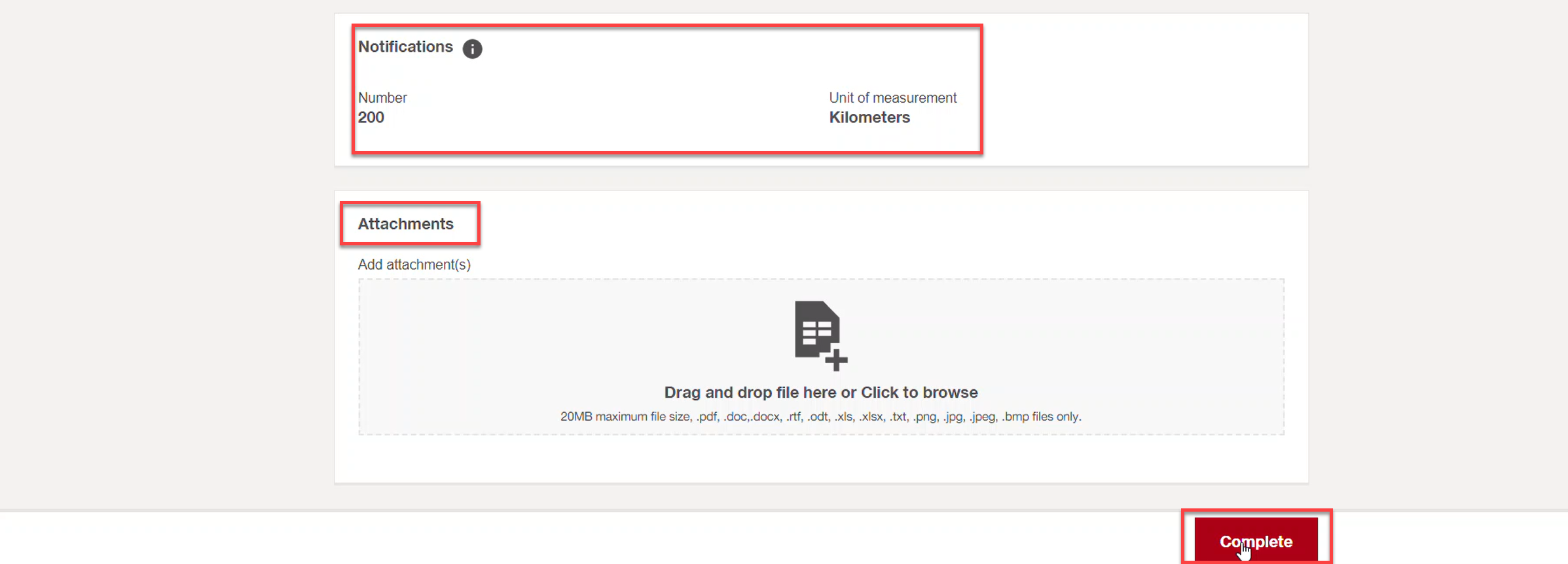

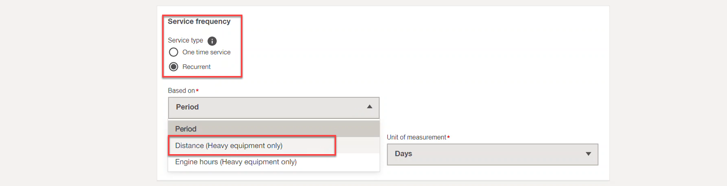

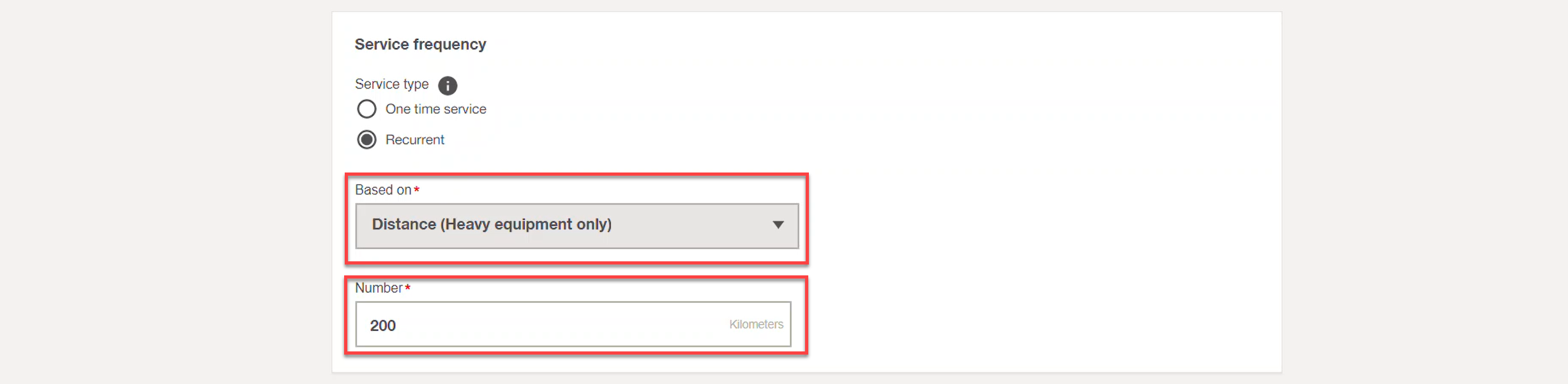

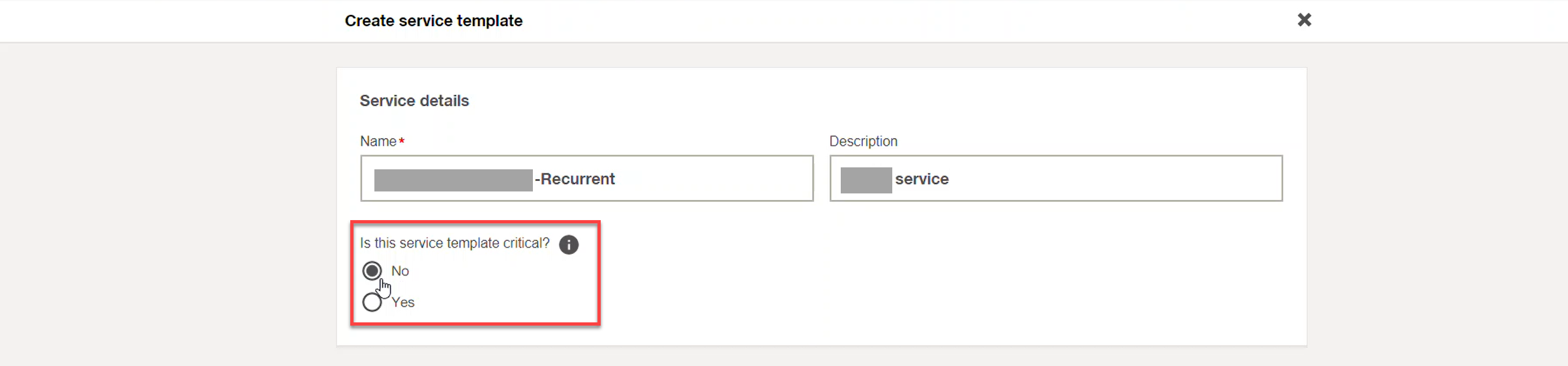

  • Inserisci il Nome, la Descrizione, la Criticità, la Frequenza (in base al periodo, alla distanza o alle Ore di funzionamento del motore) e gli Allegati. Quindi, clicca su “Completa” per salvare il modello di servizio.

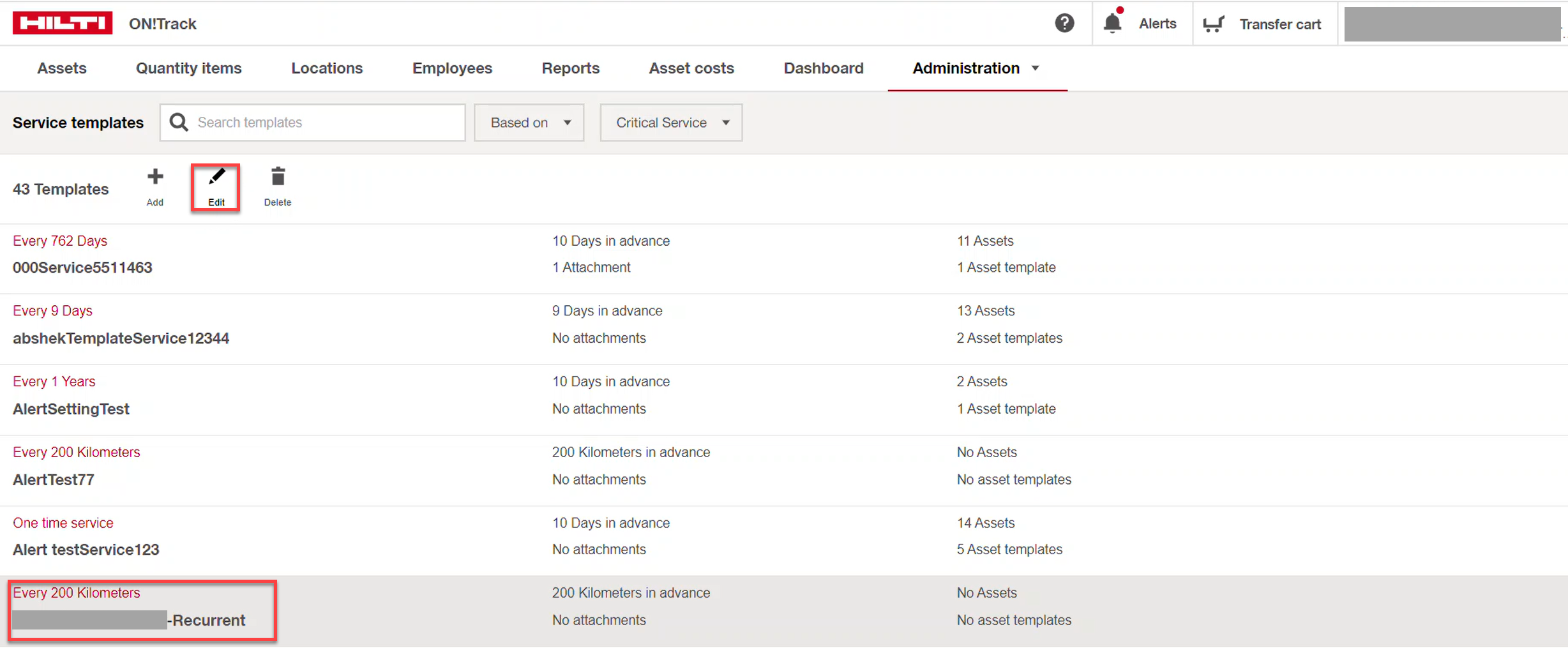

  • È possibile visualizzare e selezionare il modello di servizio che si desidera modificare.

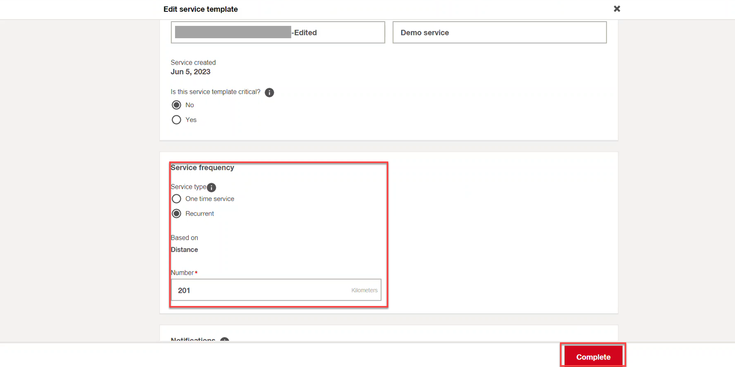

  • Modifica il Nome, la Descrizione, la Frequenza del servizio, le Notifiche e gli Allegati che desideri aggiornare. Quindi, clicca su “Completa” per salvare il modello di servizio modificato.

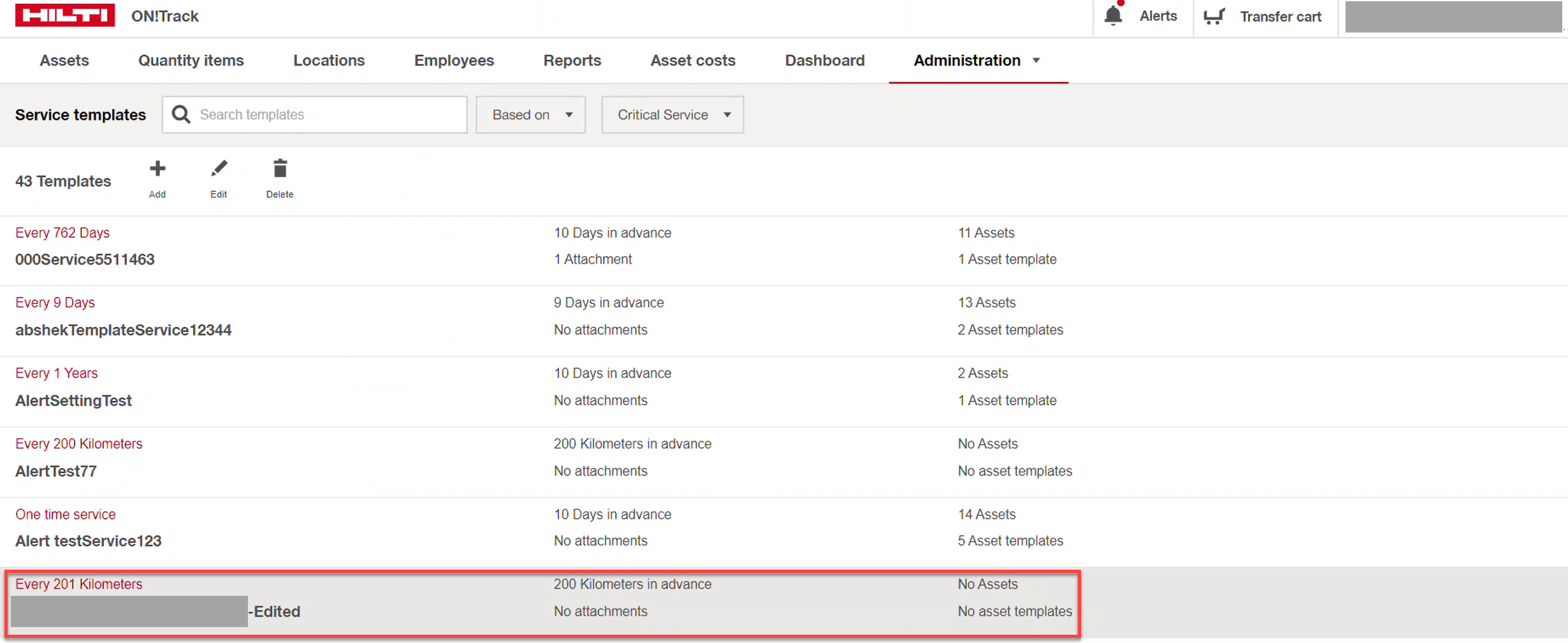

  • Il modello di manutenzione verrà aggiornato nell'elenco dei modelli di manutenzione.
