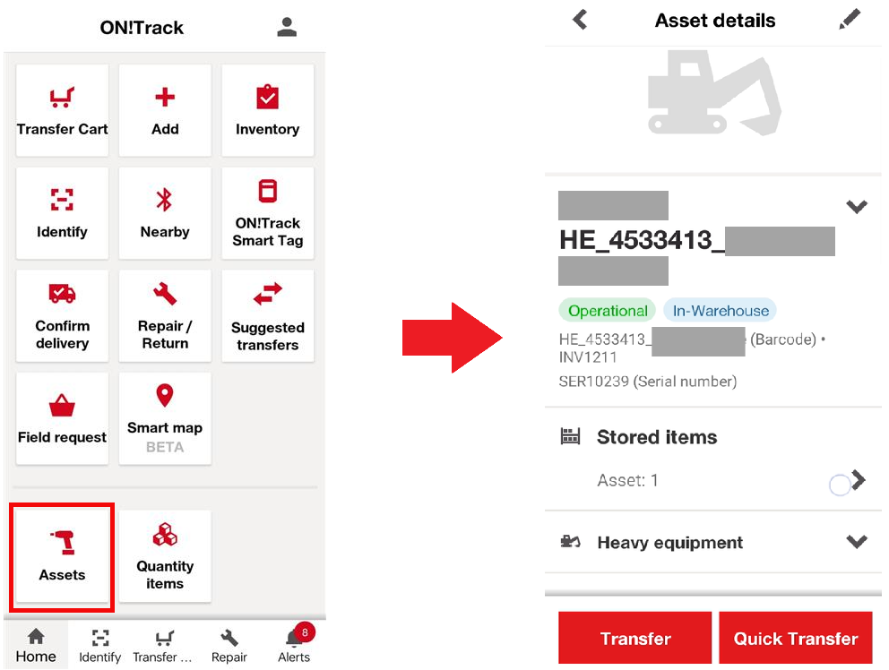

  • Aprire il Pannello, fare clic su “Beni” e selezionare l'attrezzatura pesante desiderata.

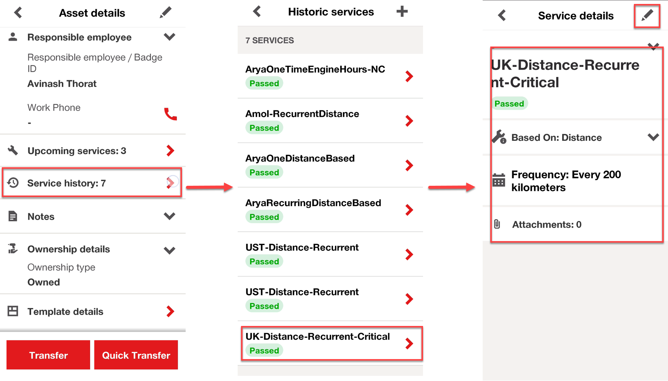

  • Scorri verso il basso nella pagina dei dettagli del Bene, clicca su “Servizi storici” e seleziona il servizio che ti serve. Per modificarlo, clicca sull'icona a forma di matita nell'angolo in alto a destra.

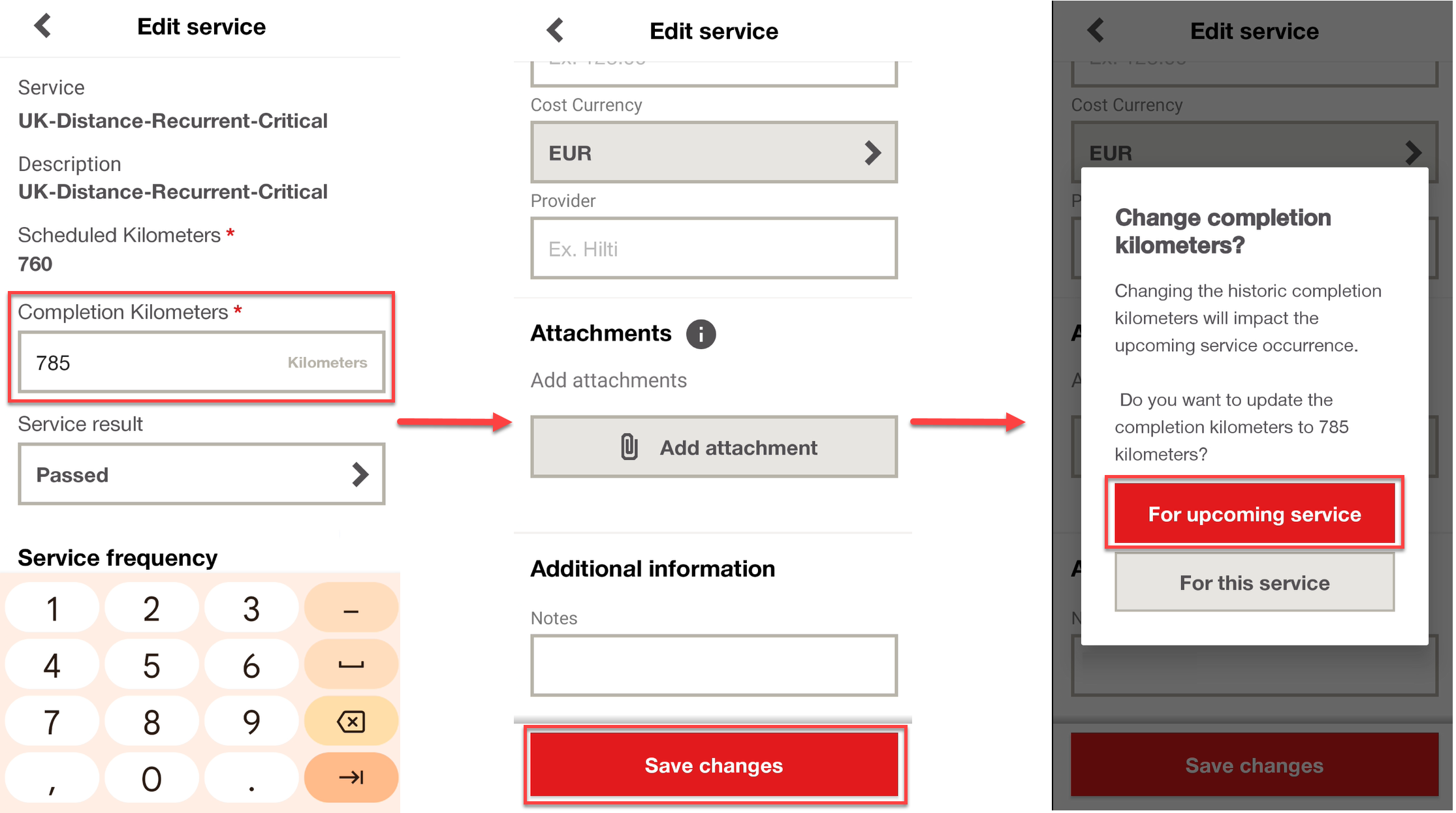

  • Aggiorna i dettagli come “Chilometri percorsi”, quindi fai clic su “Salva modifiche”. Apparirà una finestra pop-up.
    • Se l'utente seleziona che “Per i servizi imminenti” debba essere aggiornato, allora tale modifica di orario viene riportata correttamente nel sistema.
    • Se l'utente seleziona di aggiornare solo “per il servizio”, allora l'istanza del servizio imminente rimane secondo l'orario originale.
    • Qui, clicca su “Per i servizi imminenti” e poi clicca su “salva modifiche”.

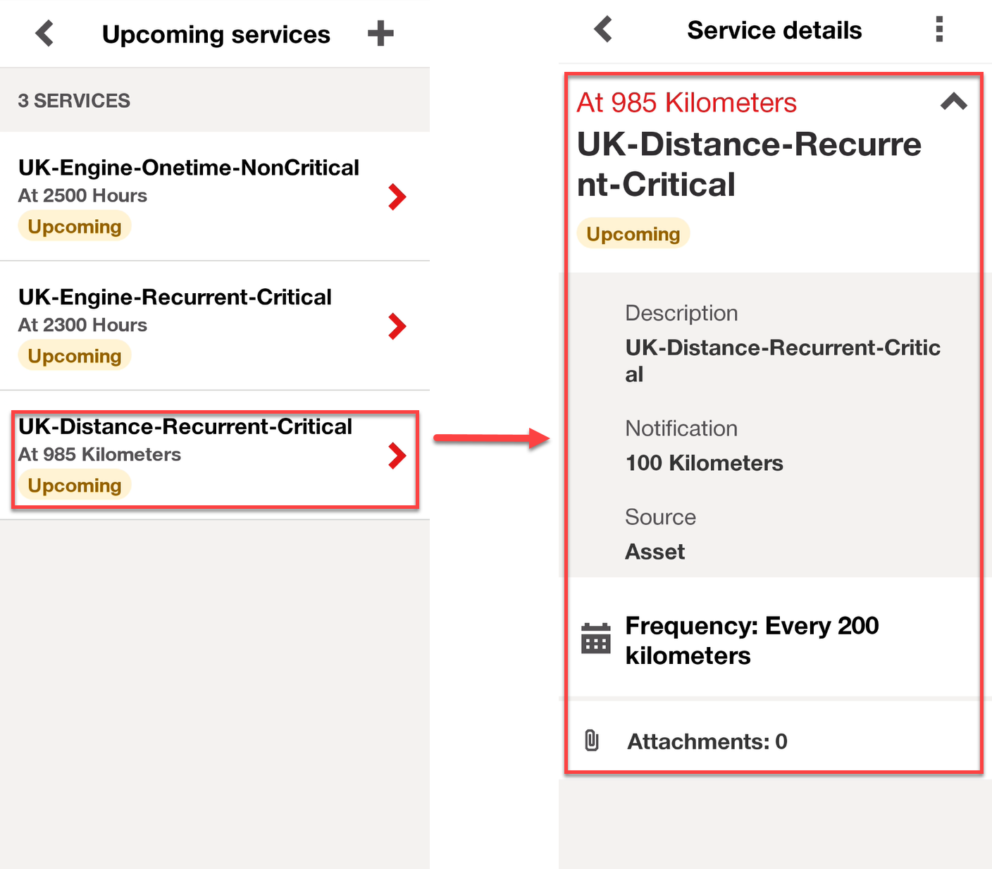

  • Vedrai che il servizio è stato aggiornato nella scheda “Prossimi servizi”.
