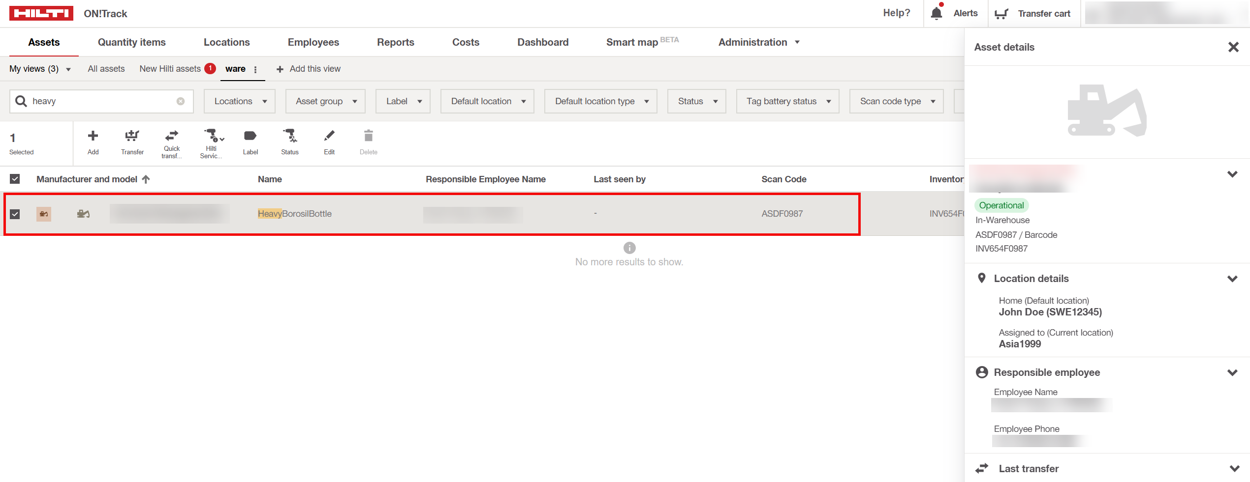

- Accedere alla sezione “Beni” e cercare il bene richiesto.
Scorri verso il basso fino alla sezione “Dettagli del Bene” e apri la voce “Servizi imminenti”.

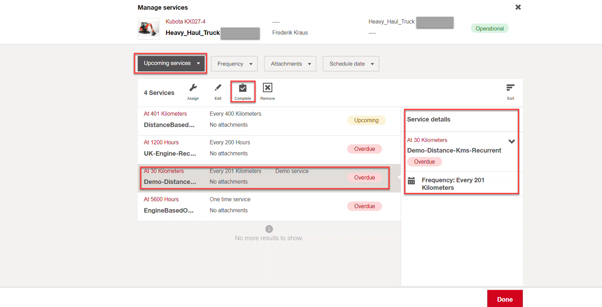

Per i servizi ricorrenti
- Per visualizzare i servizi, seleziona quello che ti serve. I relativi dettagli appariranno sul lato destro. Clicca su “Completa” per avviare la procedura di completamento del servizio.
- Assicurati che il filtro sia impostato su “Prossimi servizi” per visualizzare solo i servizi che possono essere completati.

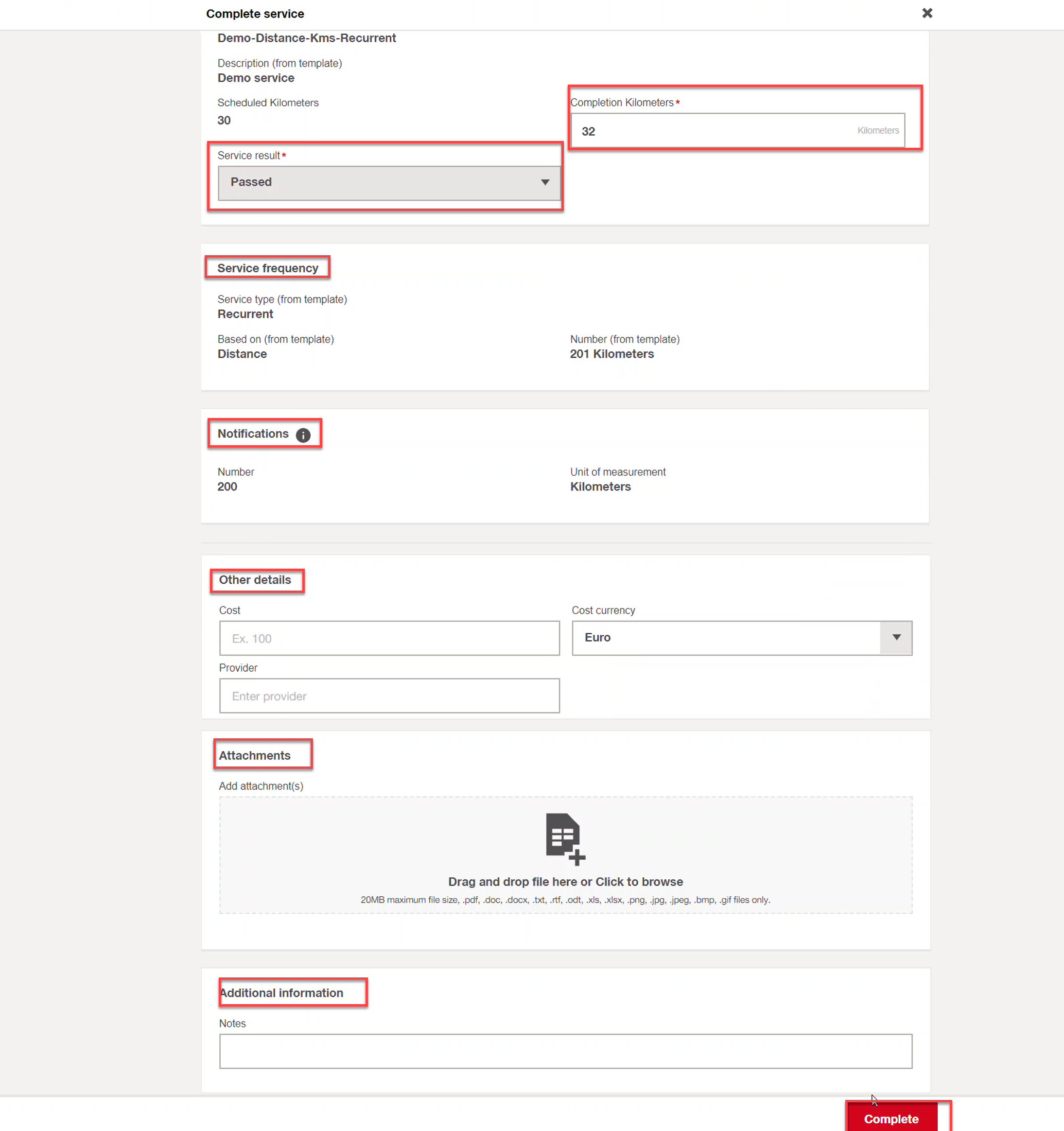

- Aggiorna i dettagli quali chilometraggio al termine del servizio, risultati del servizio, altre informazioni, allegati e dati aggiuntivi, ecc. Clicca su “Completa” per concludere il servizio.

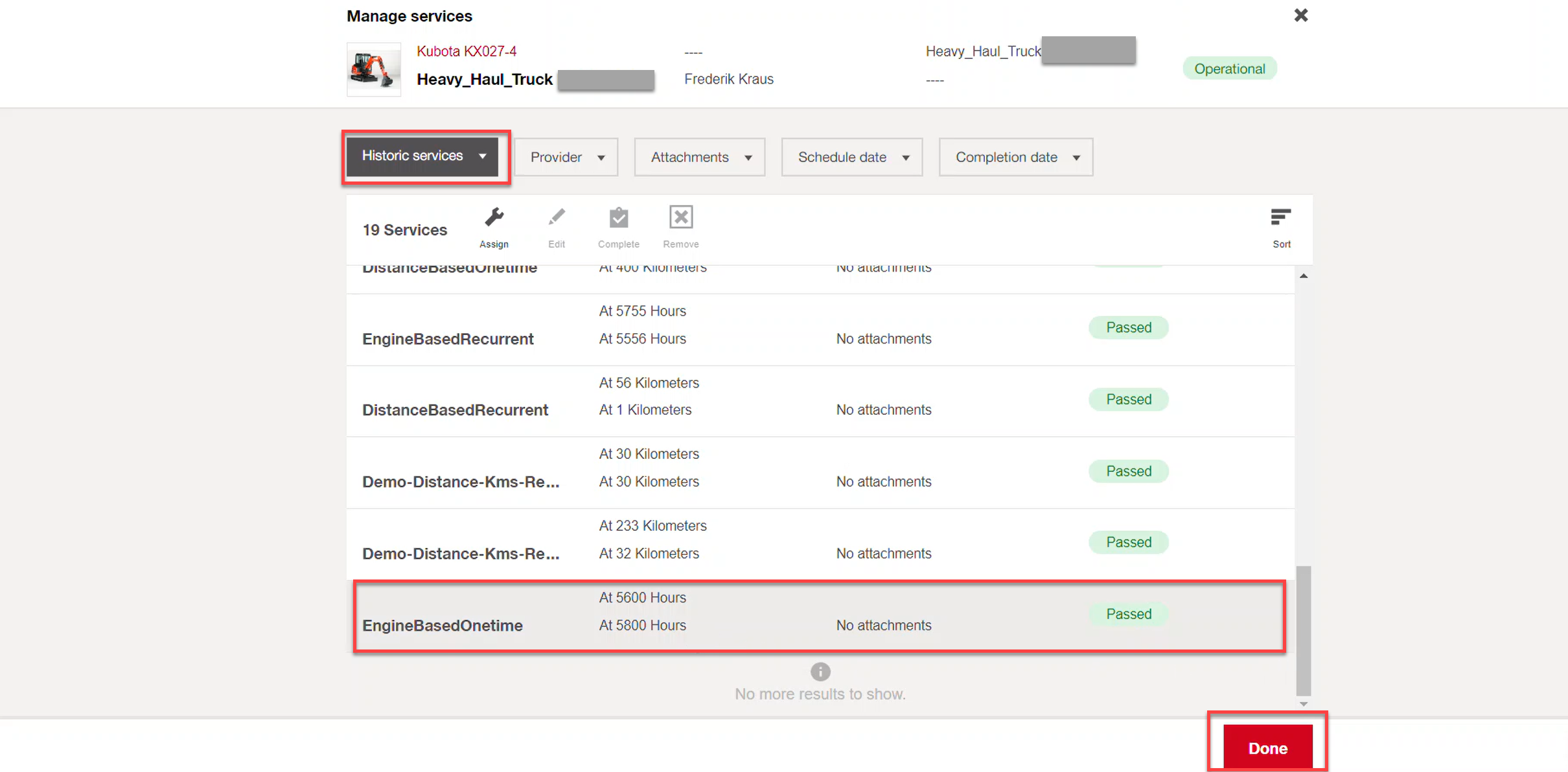

- Per visualizzare i servizi completati, imposta il filtro su “Servizi storici”; questi saranno visibili anche nella sezione “Servizi storici” dei dettagli del Bene.

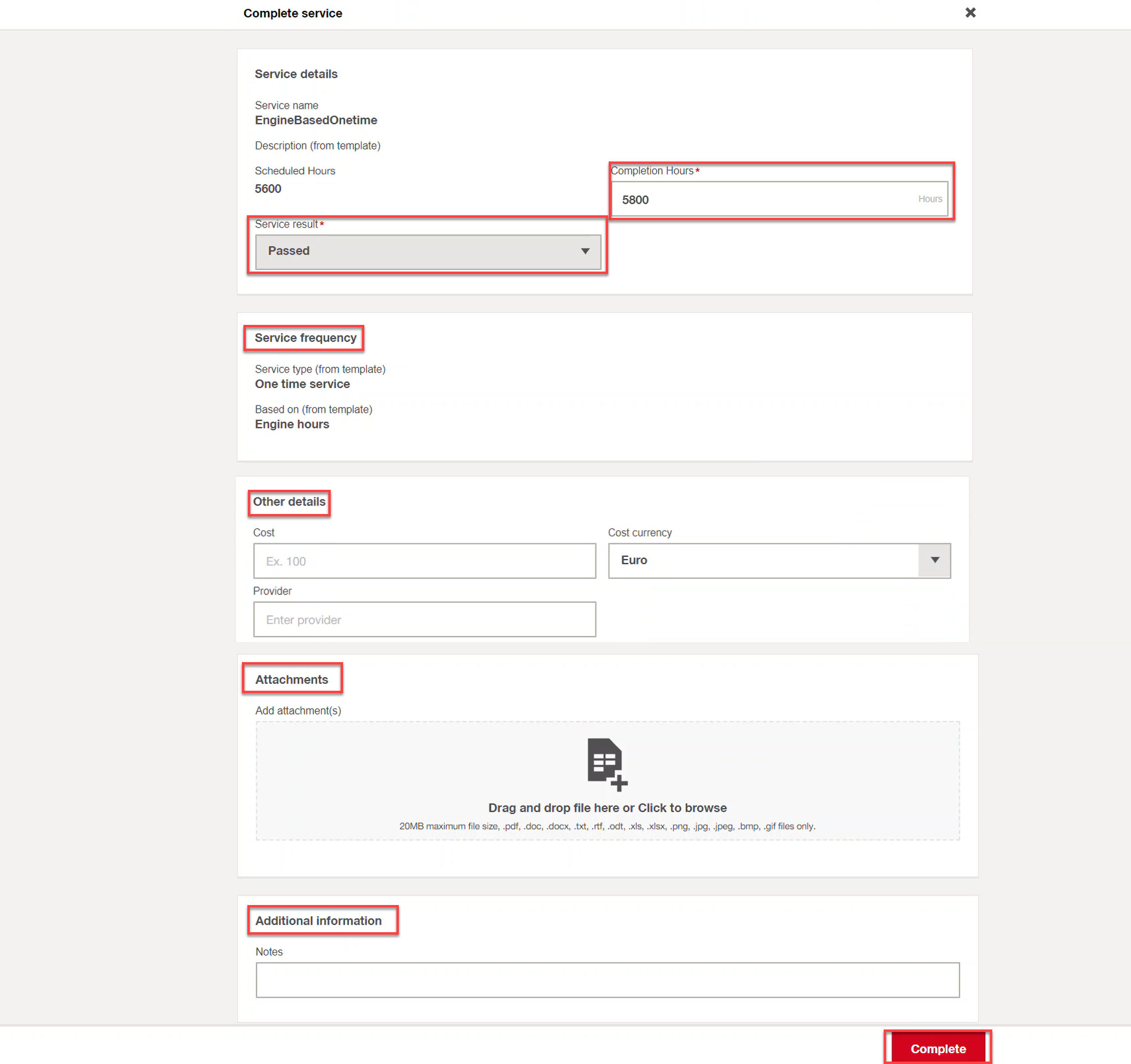

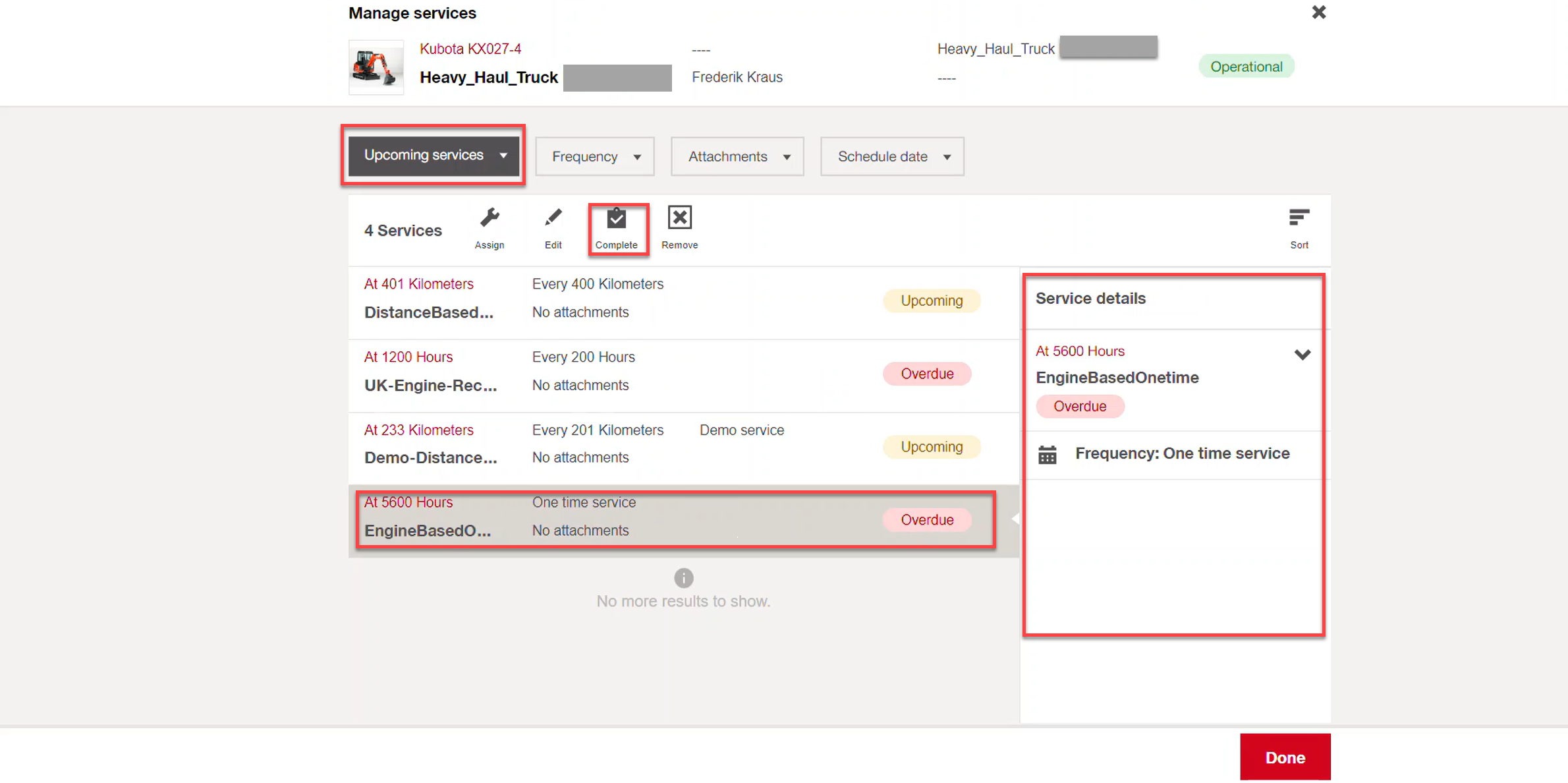

Per i servizi una tantum
- Assicurati che il filtro sia impostato su “Servizi imminenti” per visualizzare solo i servizi che possono essere completati.
