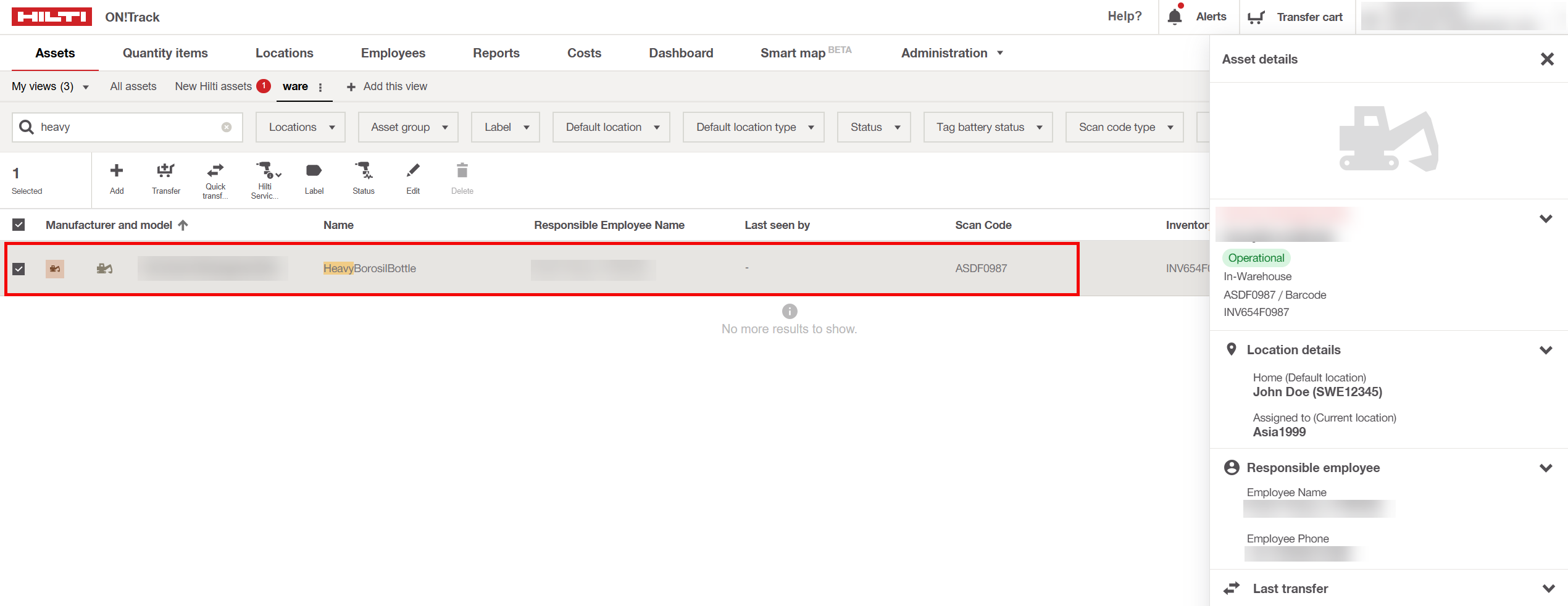

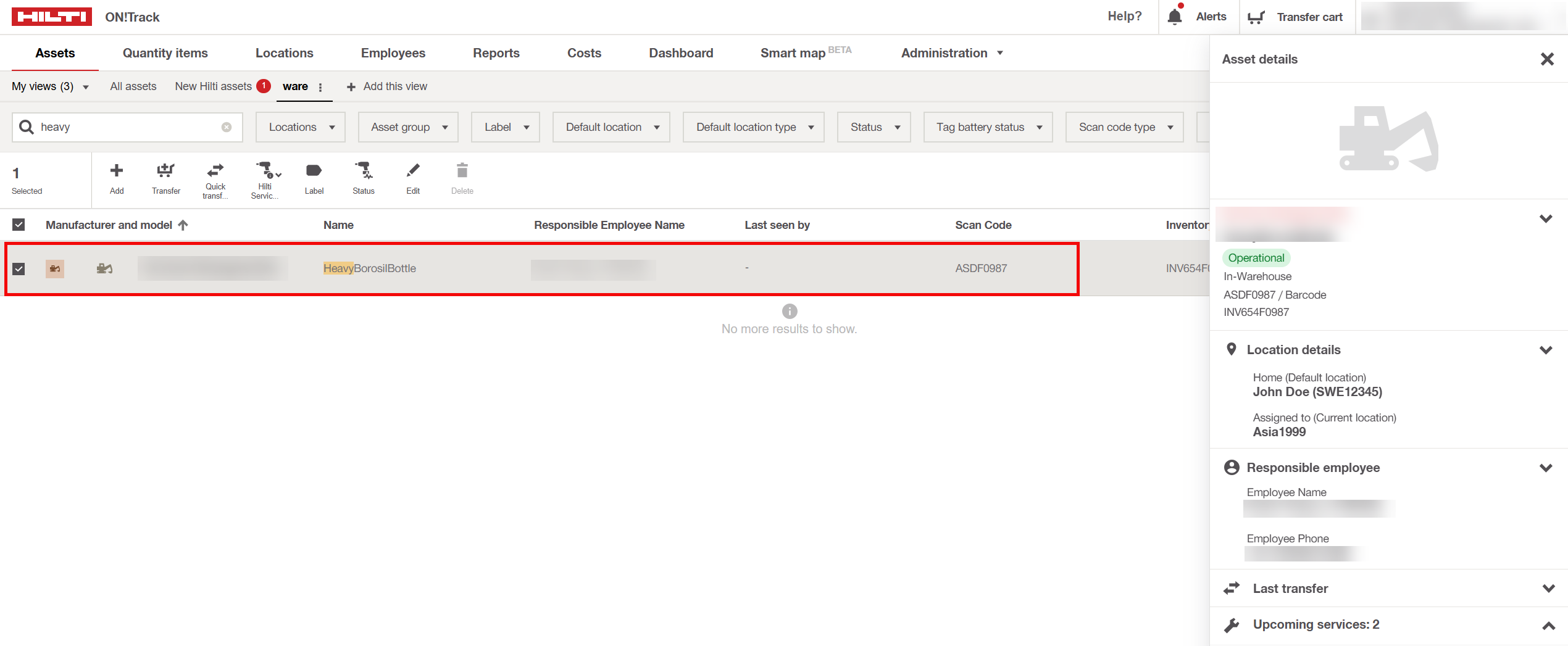

  • Fare clic sulla Scheda Beni e cercare l'attrezzatura richiesta.

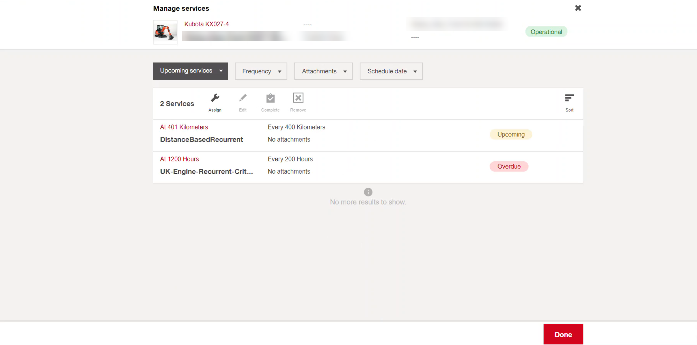

  • Scorri verso il basso nella sezione dei dettagli del Bene e apri i Servizi in programma.
  • Clicca su “Assegna” e seleziona il servizio desiderato.

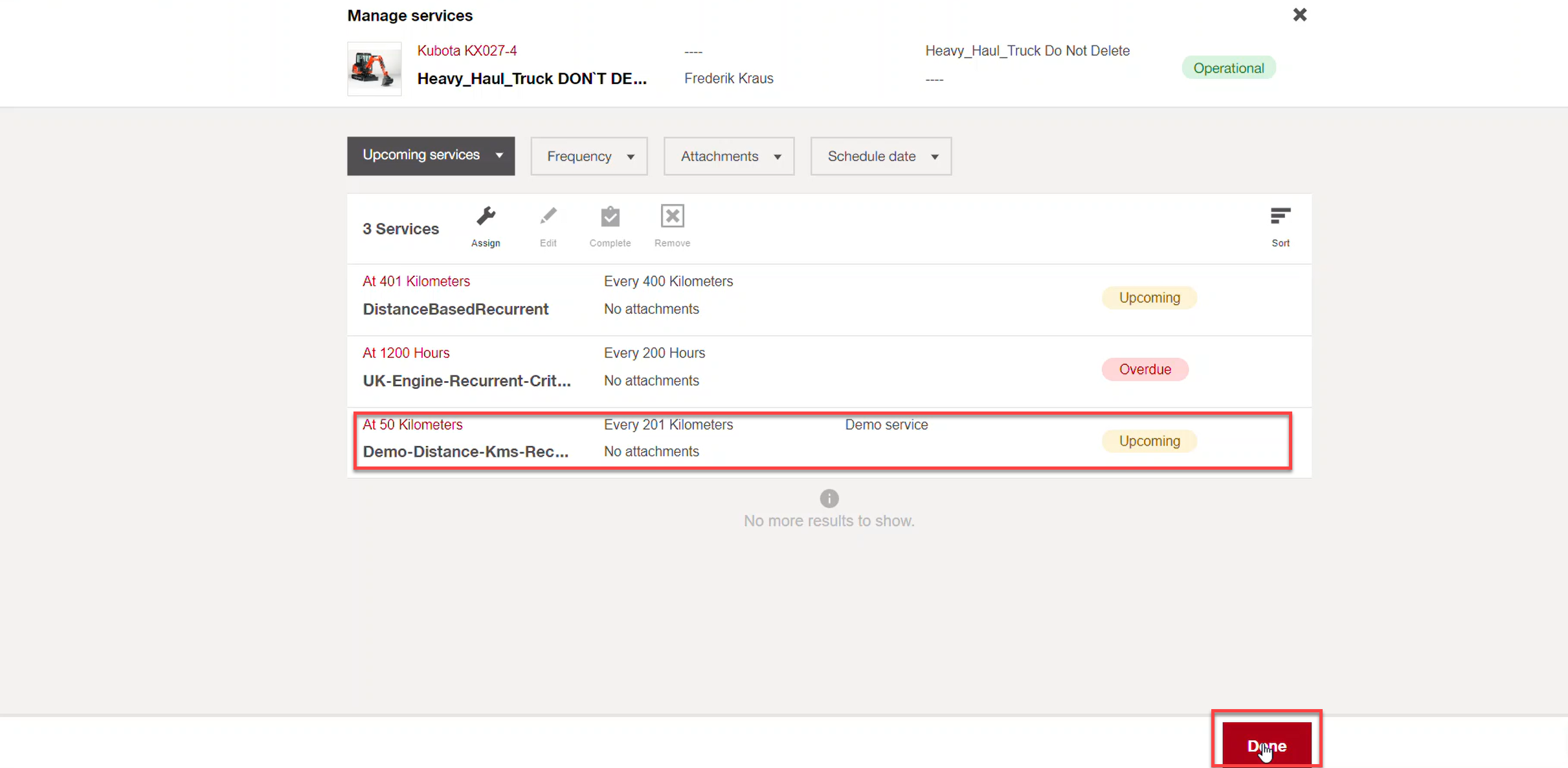

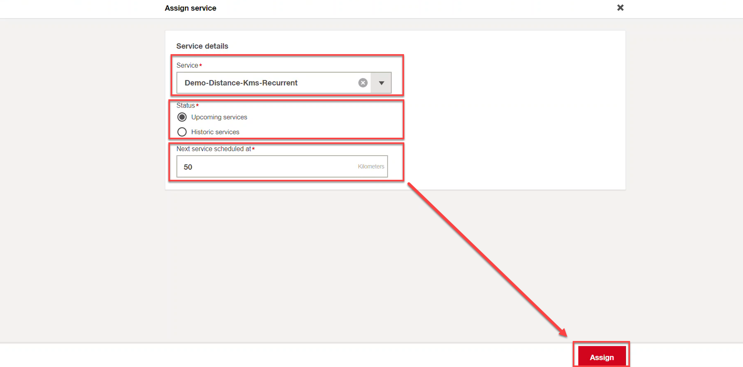

Per i servizi ricorrenti:
  • Inserisci i dettagli relativi a “Servizio”, “Stato” e “Prossimo servizio previsto per il” e clicca su “Assegna” per assegnare questo servizio al bene.
  • È possibile visualizzare il servizio nella sezione “Prossimi servizi” del bene.

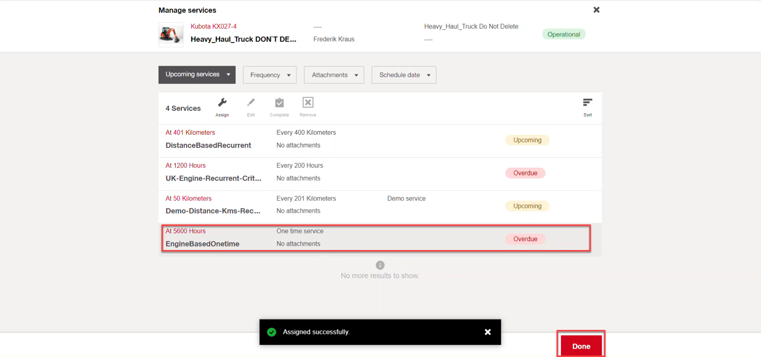

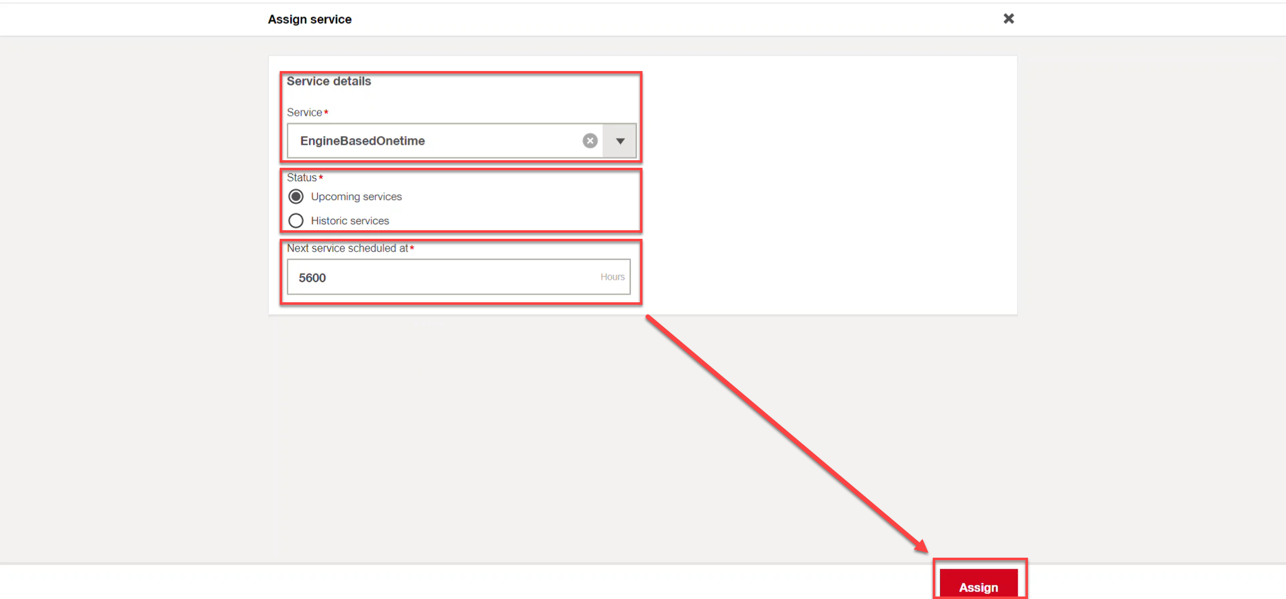

Per i servizi una tantum:
  • Inserisci i dettagli relativi a “Servizio”, “Stato” e “Prossimi servizi in programma il” e clicca su “Assegna” per assegnare questo servizio al Bene.
  •  È possibile visualizzare il servizio nella sezione “Prossimi servizi” del Bene.
